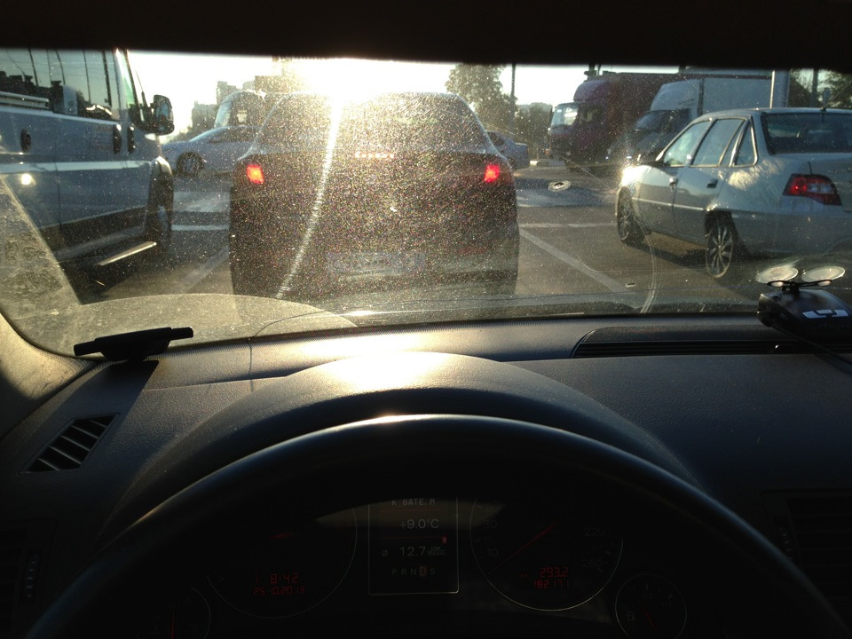

А откуда вообще лак на стекле взялся?
Надуло ветром, красил рядом авто
Боди700 смоет, главное окуратно чтобы на краску не попала эта хрень, а то ты на перекраску попадешь)))

Самый едкий раствор 647 попробуй им смочить обильно и лезвием, а потом опять тряпкой с раствором

p4 или сольвент, должен сожрать лак, либо смывку краски по сути примерно одинаковые вещи и не надо шкрябать, тем более шкуркой
Че такое p4?
сольвент с маркировкой р4, бывает еще нефтяной, это другая маркировка

Растворитель не берет, уже тер
берет он лак, если его накрыть тряпкой-) и ждать) долго)))))
Короче нужно выждать какое-то время чтобы лак разтворило, а потом тереть?
ага
ха)) сегодня себе только оттирал лак со стекла)
Лезвие от ножа бери и под острым углом всё проходи)
С канцелярского ножа имеешь ввиду?
да, именно! Широкое, чтоб держать удобней было. Я себе всё оттёр) потом ещё растворителем прошёлся и обезжиривателем)

Берешь 1000-3000 шкурку и аккуратно оттираешь. В следующий раз накрывай тачку пленкой, что не было такой хери.
Чето шкуркой стремно. Тачка в метрах 5 стояла, ветром надуло сцуко.

у тонировщиков есть специальные лезвия для стекол, как вариант. Трапеции вроде называются.
А жилет подойдет?
да наверное, главное, чтобы стекло не царапало
да подойдет! только неудобно
