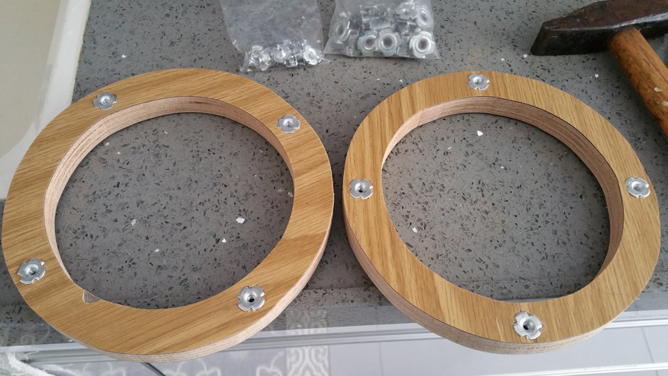

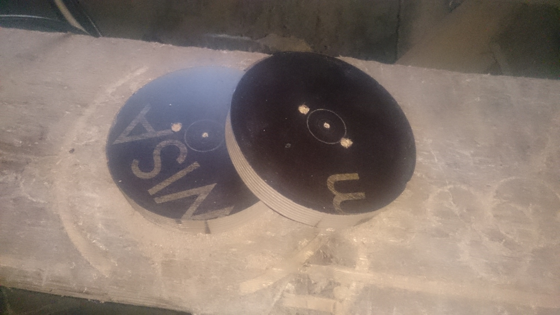

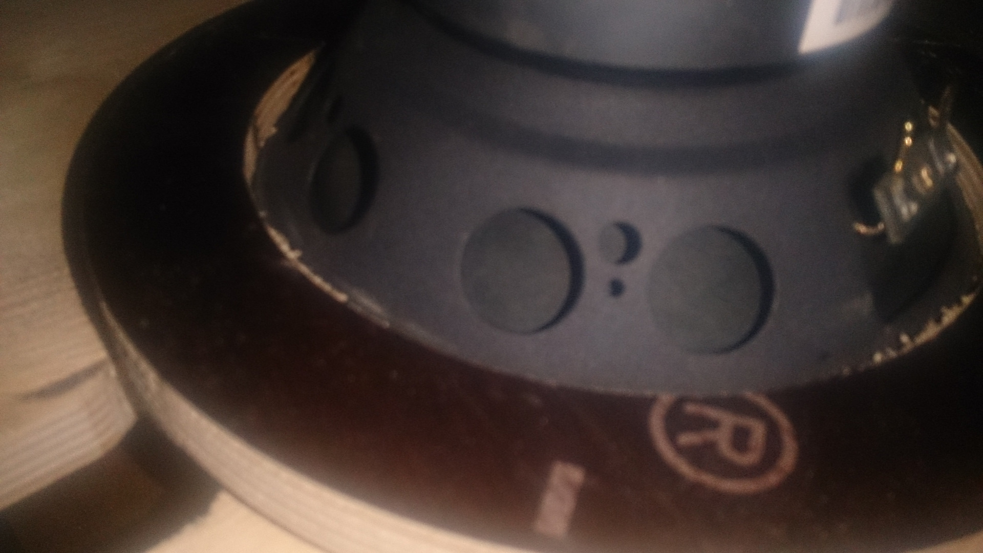

Здарова, народ! Увидев на днях пару постов об установке динамиков вот на такие кольца

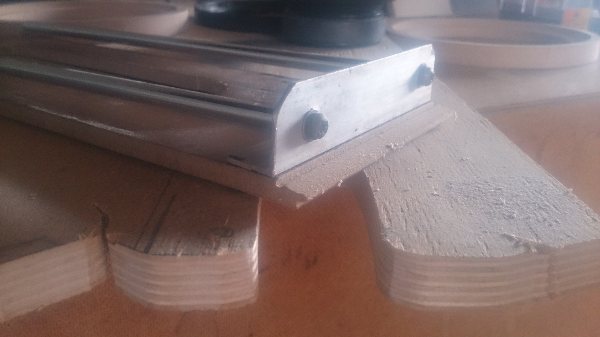

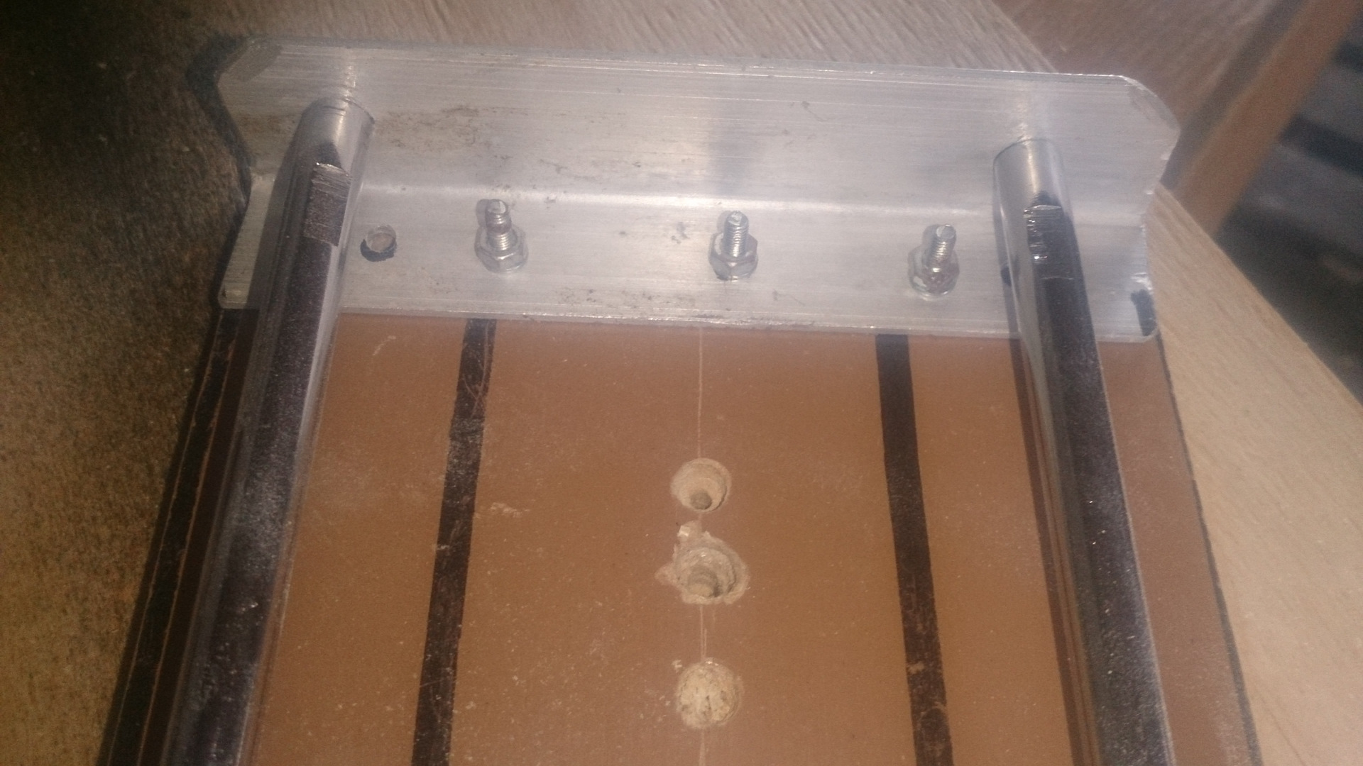

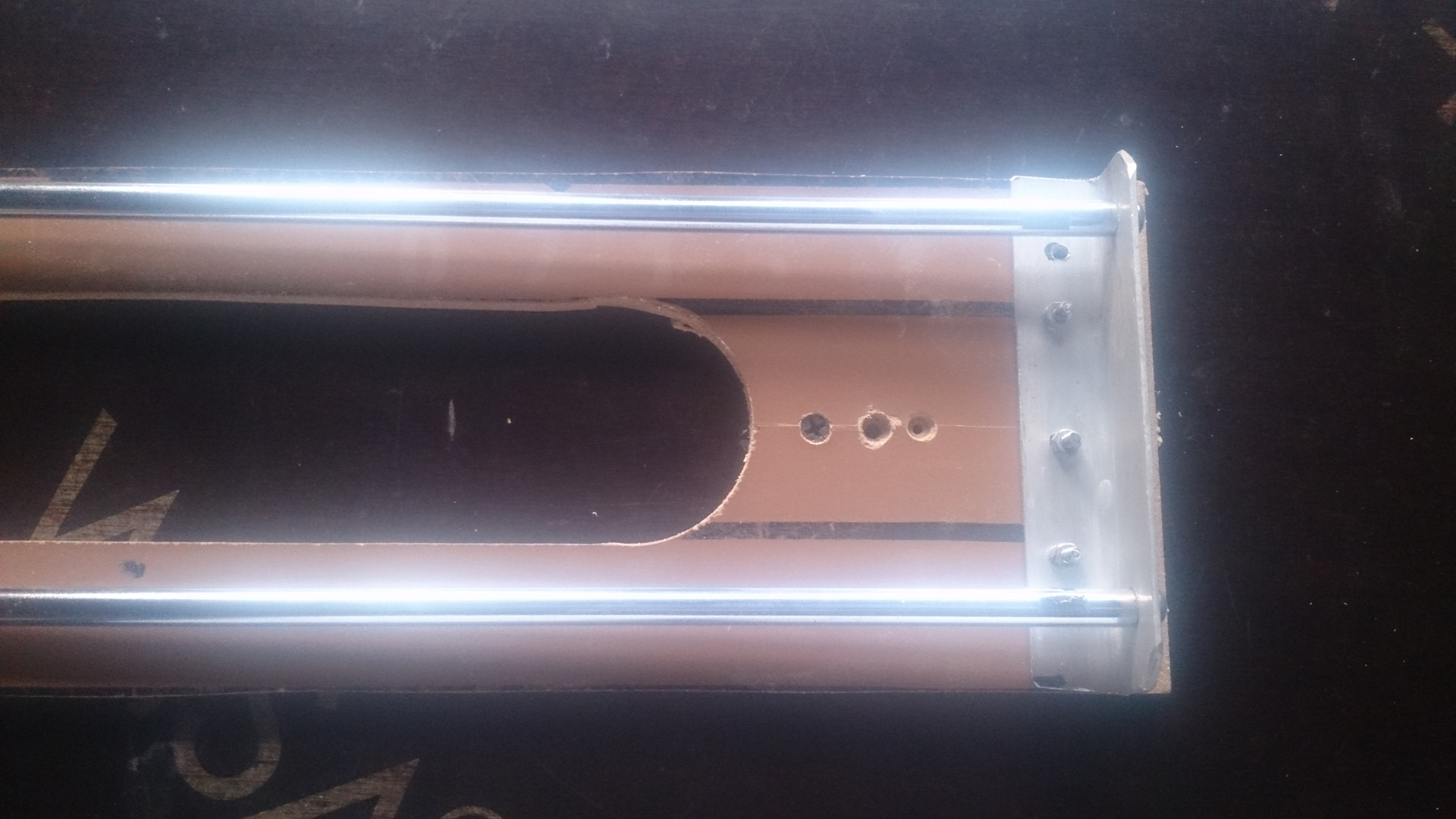

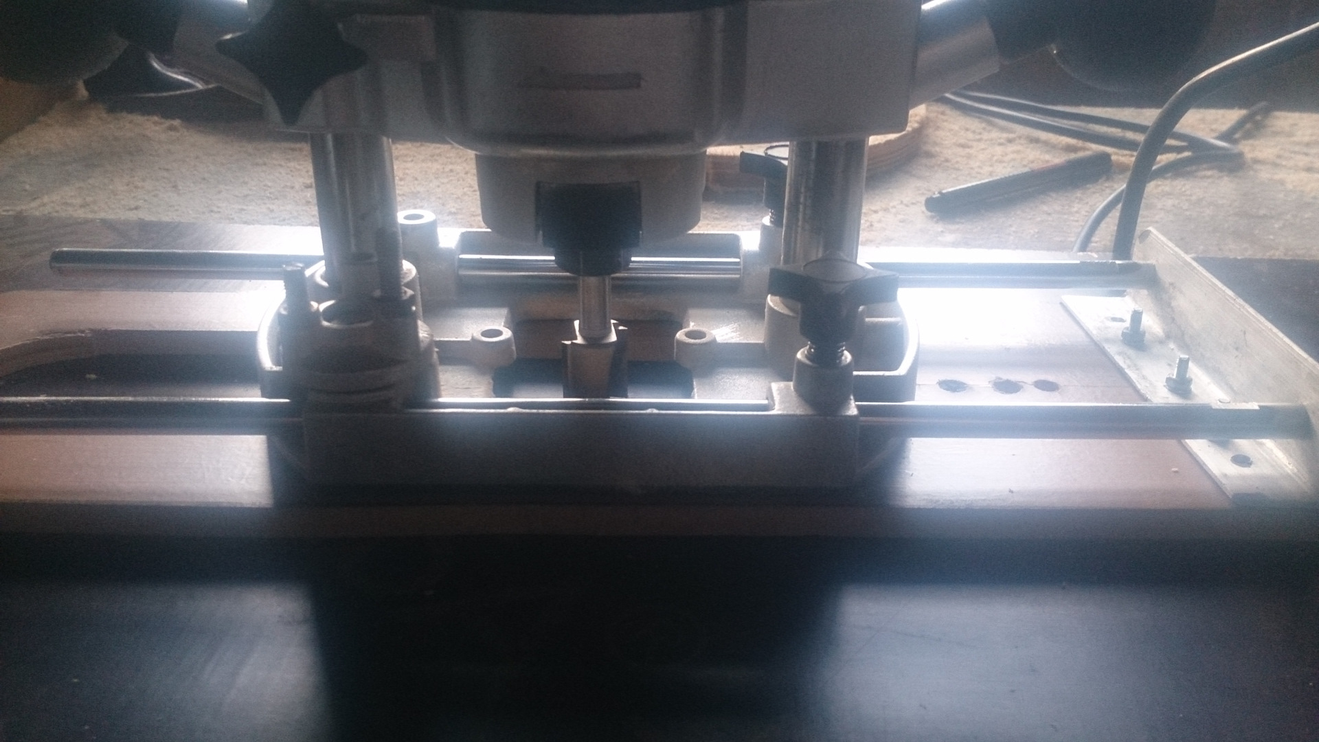

решил поделиться идеей, как пилить ровные окружности фрезером/лобзиком без наличия радиусной планки. Покупка, изготовление планки, заказ металлических колец у токаря, конечно же, хорошо, но не всегда и не у всех есть для этого возможность. Я предлагаю простейший вариант. Берем основу (в моем случае ламинат) и кусочек аллюминиевого уголка. В основе вырезаем продольное отверстие и прикручиваем уголок. Получаем следующее:

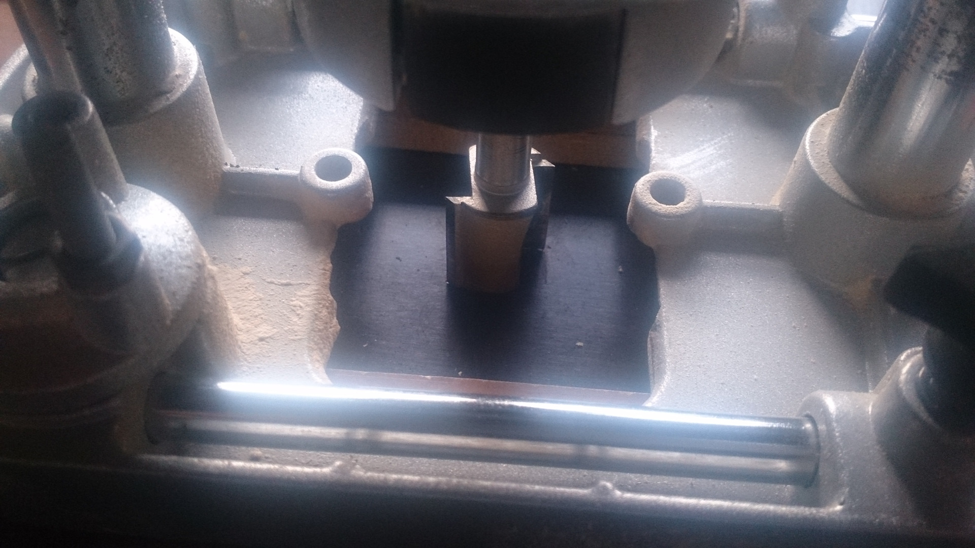

На фотографиях к планке уже прикручены две направляющие из комплекта фрезера. Далее все просто. Прикручиваем саморезом планку к заготовке, надеваем фрезер и перемещаем по направляющим до нужного радиуса. Пилим и наслаждаемся))

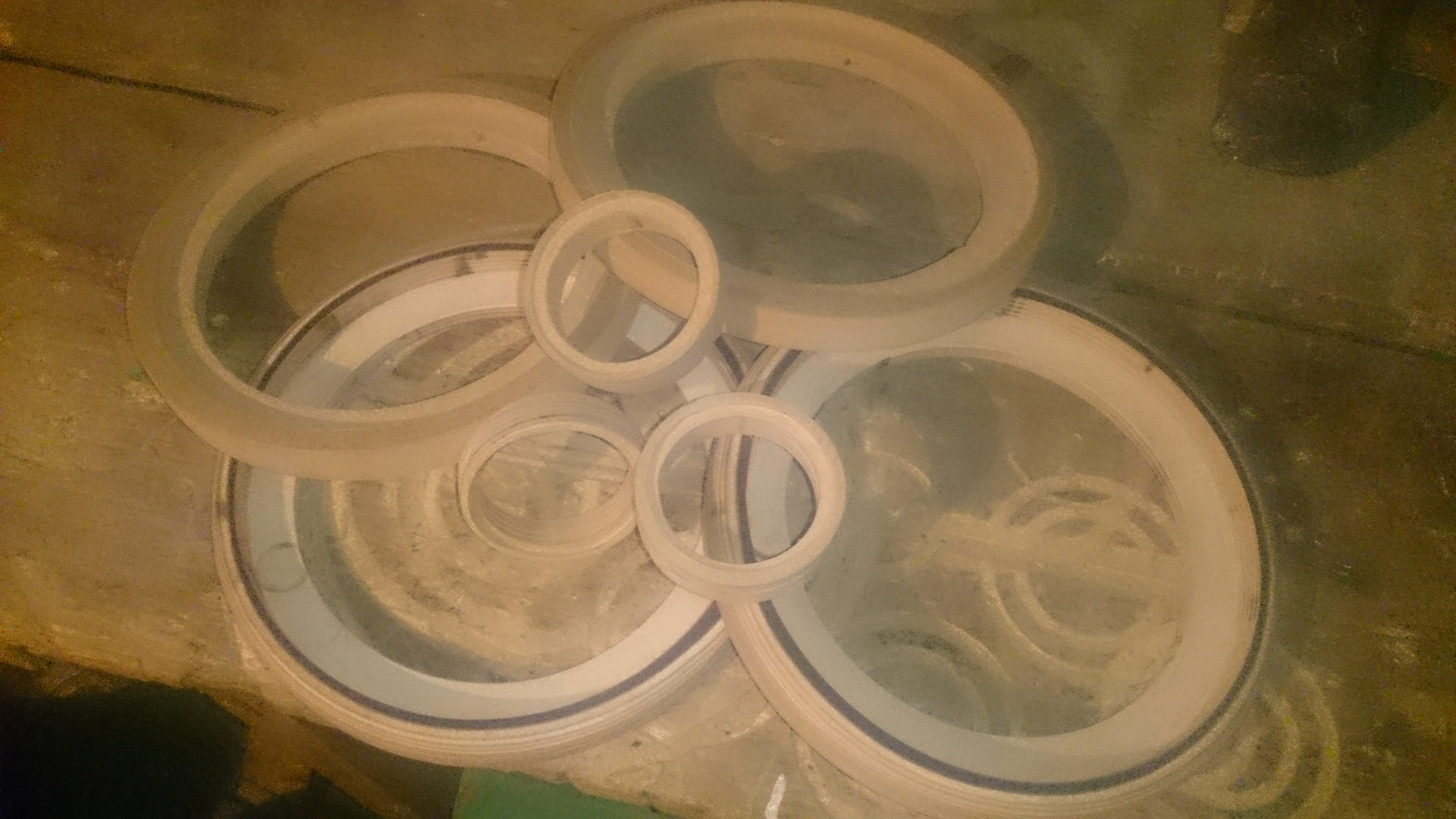

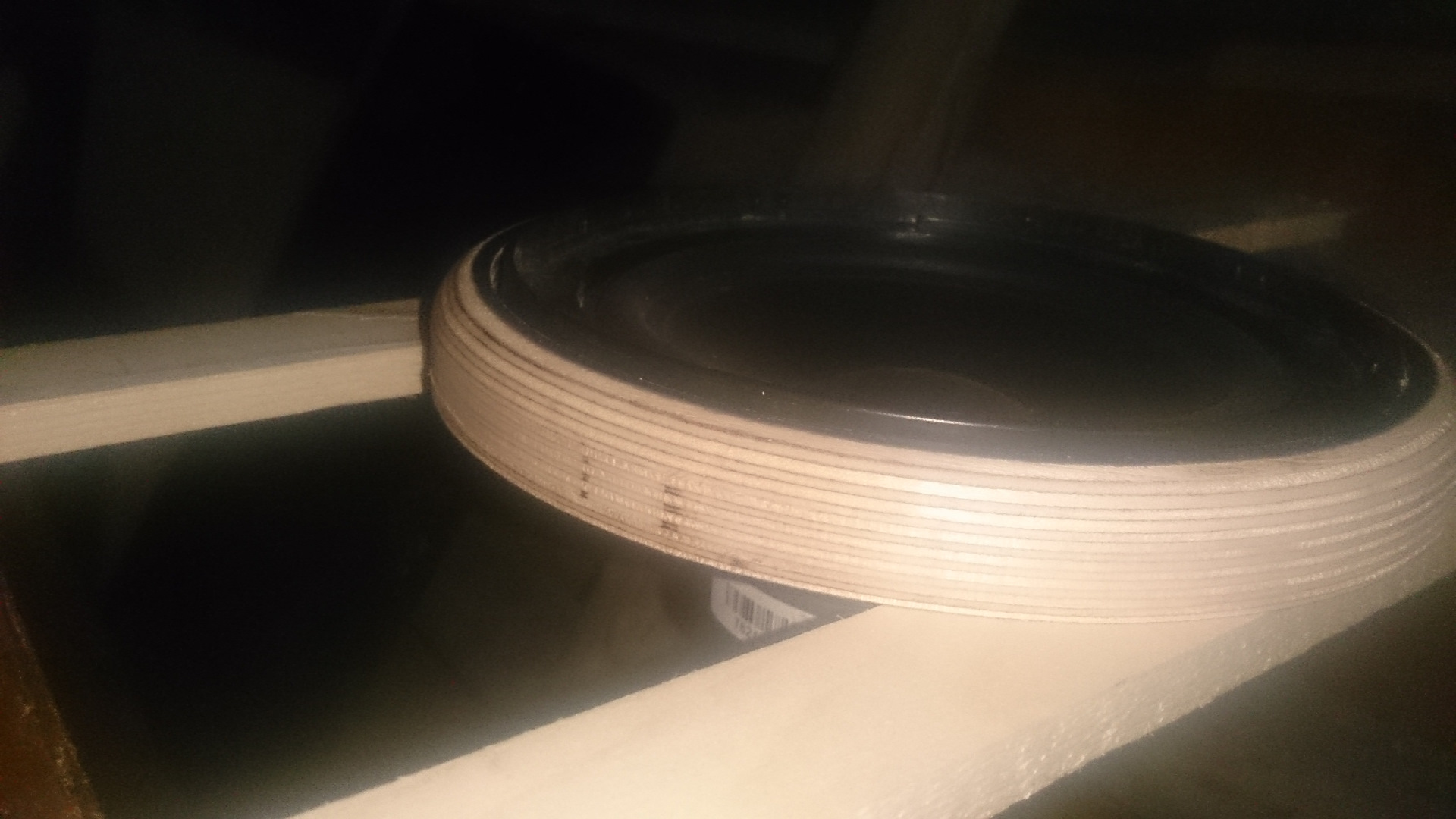

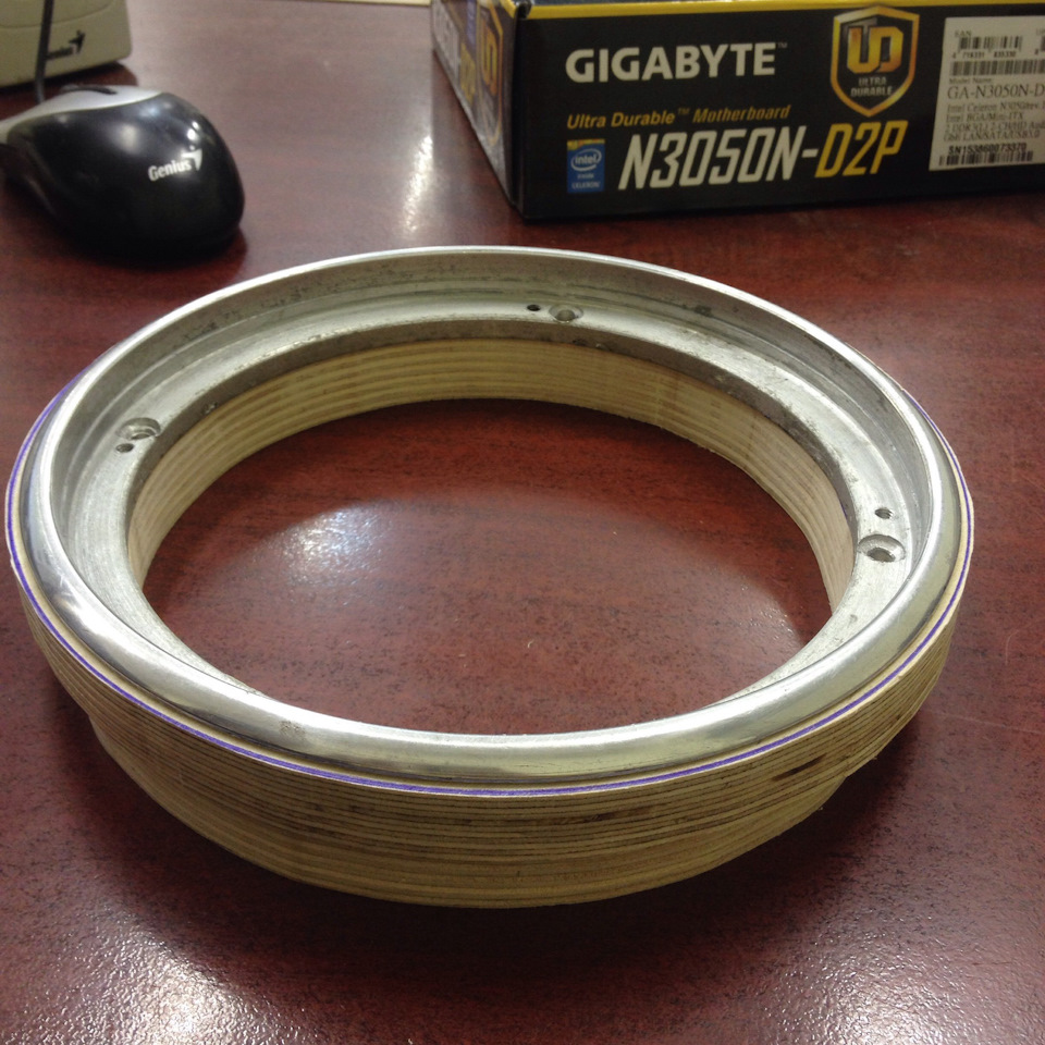

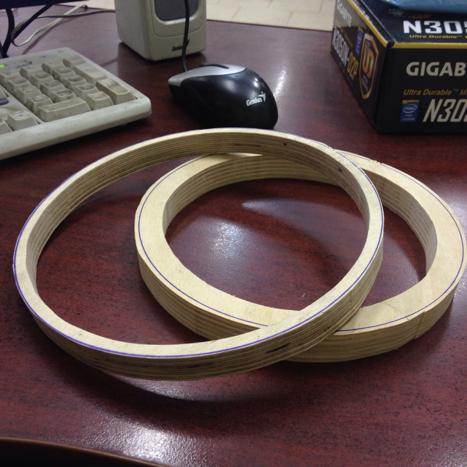

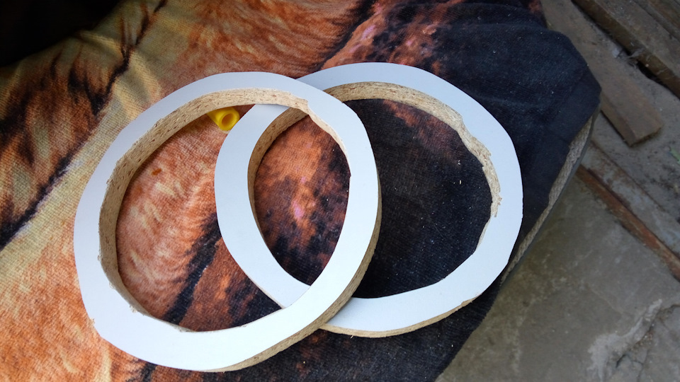

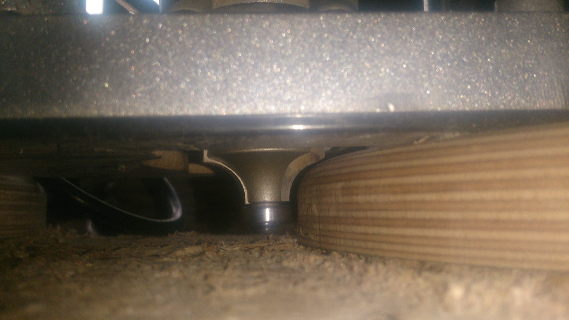

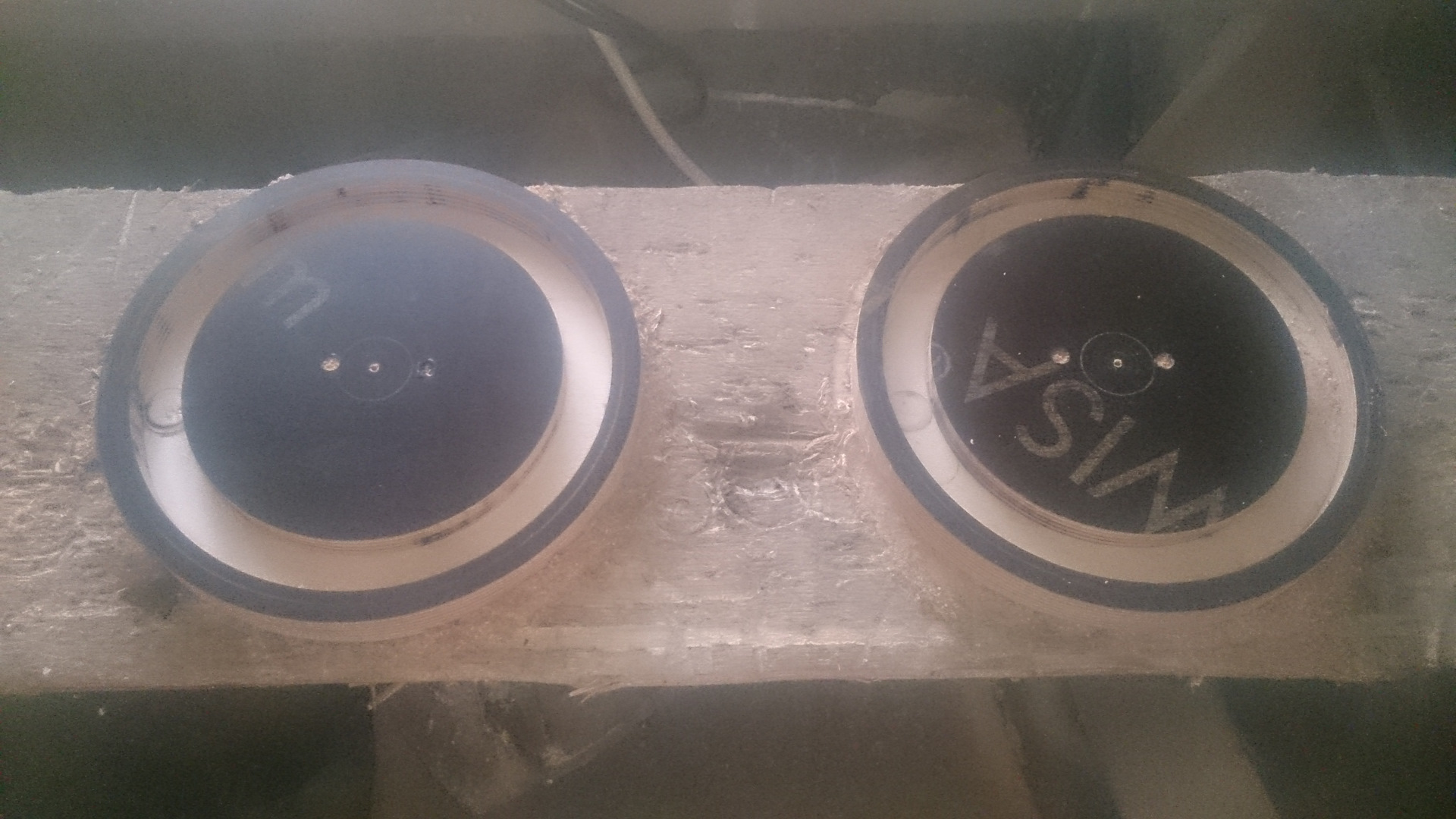

Ну и немного фоток процесса
С приблудой можно пилить кольца совсем маленького диаметра. С лобзиком почти так же, только направляющие у него плоские и углубления не сделать.

Пробовал делать с применением подобия настоящей радиусной планки (сверлил отверстия). Не очень понравилось. С такой штукой удобнее.
Да, любой радиус настроить можно. Я втулочку еще сделал и штифт на который данный девайс одеваю. А то саморез быстро раздолбет все! Нарезал около 50 колец — полет нормальный. Вместо ламината 1-ка фанера а спицы закрепил в родную планку фрезера.
Надо основу сделать из чего-то твердого, тогда саморезом не раздолбает. Но и со втулкой вариант не плохой!

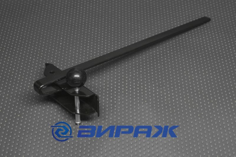

Обычно даже такую штуку жалко купить и пилишь от руки. С другой стороны не во всяком лобзике пазы под неё подойдут, надо что нить копеечное и самопальное)
Петь, стоит 600р Дорого?
За эти копейки возможность резать ровно параллельно и по кругу.
Макита, Бош, Хитачи — подходит без проблем.
Единственный нюанс, если резать круг, надо узкое полотно. С широким может уводить если например фанера мм 20+
