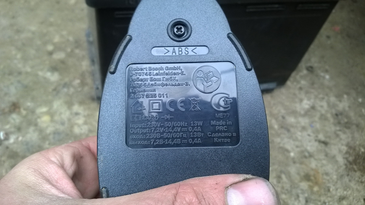

Всякое бывает, сел за руль, ключ на старт, а вместо бодрого вж-вж, только клац-клац втягивающим и тишина, аккумулятор сел(
Купить новый аккумулятор конечно вариант, но ехать нужно здесь и сейчас. зарядное сломалось, лежит где то далеко или его вообще нет в гараже.
Что делать, кроме как прикурить или использовать метод " с толкача"? Тем более прикурить не у кого (да и крокодилы нужно искать), а с толкача не все двигатели переварят, ведь может и ремень ГРМ срезать или цепь перескочить…
Выход прост, берём шуруповёрт и. и смотрим видео!
У кого видео нет:
У шуруповёрта (например у Боша, как на фото)
зарядное как раз до 14,4 В
Правда зарядный ток маловат — 0,4А
но и его вполне хватит что бы аккумулятор набрал за полчаса-час стартовую ёмкость, которая позволит завести исправный автомобиль. На заводку у вас будет 2-3 попытки, так что шансы велики. А после заводки аккумулятор уже дозарядиться в поездке от генератора!

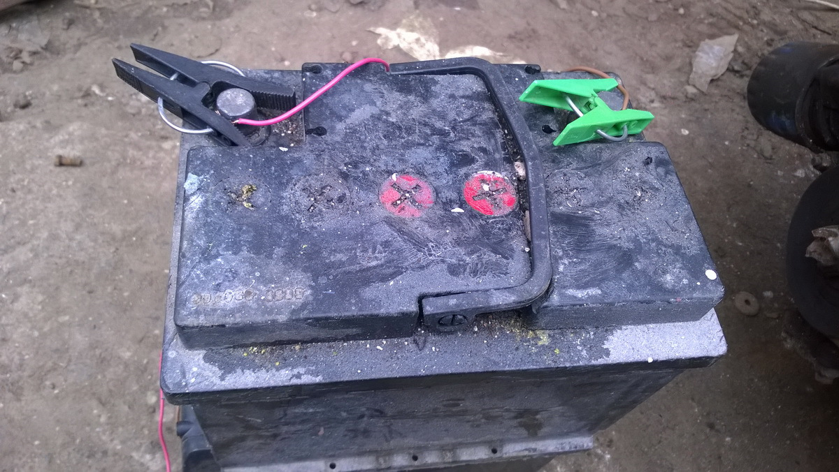

У меня двое зарядных, к одному не жалко припаять провода
К аккумулятору цепляю не долго думая, на первое попавшееся — прищёпки "стыреные" у супруги с бельевой верёвки))))
Затем полчаса ожидания, ставлю на автомобиль, заводка со второго раза и поехал по делам! Через полчаса-час езды аккумулятор будет полностью заряжен для дальнейшей эксплуатации (заведёт утром или через день)

Что за глупости про полчаса-час на полную зарядку? Вы его будете заряжать током 1С? То есть 60Ан вы будете заряжать током в 60А?
Помой аккумулятор, по этой грязи с верху идёт постоянный разряд. Для наглядности возьми вольтметр и один контакт к +, а вторым поводи по этой грязи сверху, вольтаж покажет .

кстати, батарейку надо обязательно помыть водой, желательно, с фейри. Самому-то не противно, когда такой сральник? А между тем, плёнка кислот и солей, весьма заметно разряжает батарейку, может её высадить чуть ли не за пару дней в особо-запущенных случаях…
Не фери, а пищевой или каустической содой для начала дезактивировать кислоту.
она отлично смывается тупо-водой. А фейри (щёлочь, кстати), ещё и замечательно отмывает жирную грязь, которая всегда есть в подкапотном.
И сода прекрасно с грязью справляется.))
верю. сам активно юзаю кальцинированную соду (как самую сильную быстро-покупаемую щёлочь. странно, что её ещё не запретили борцы с терроризьмом)
