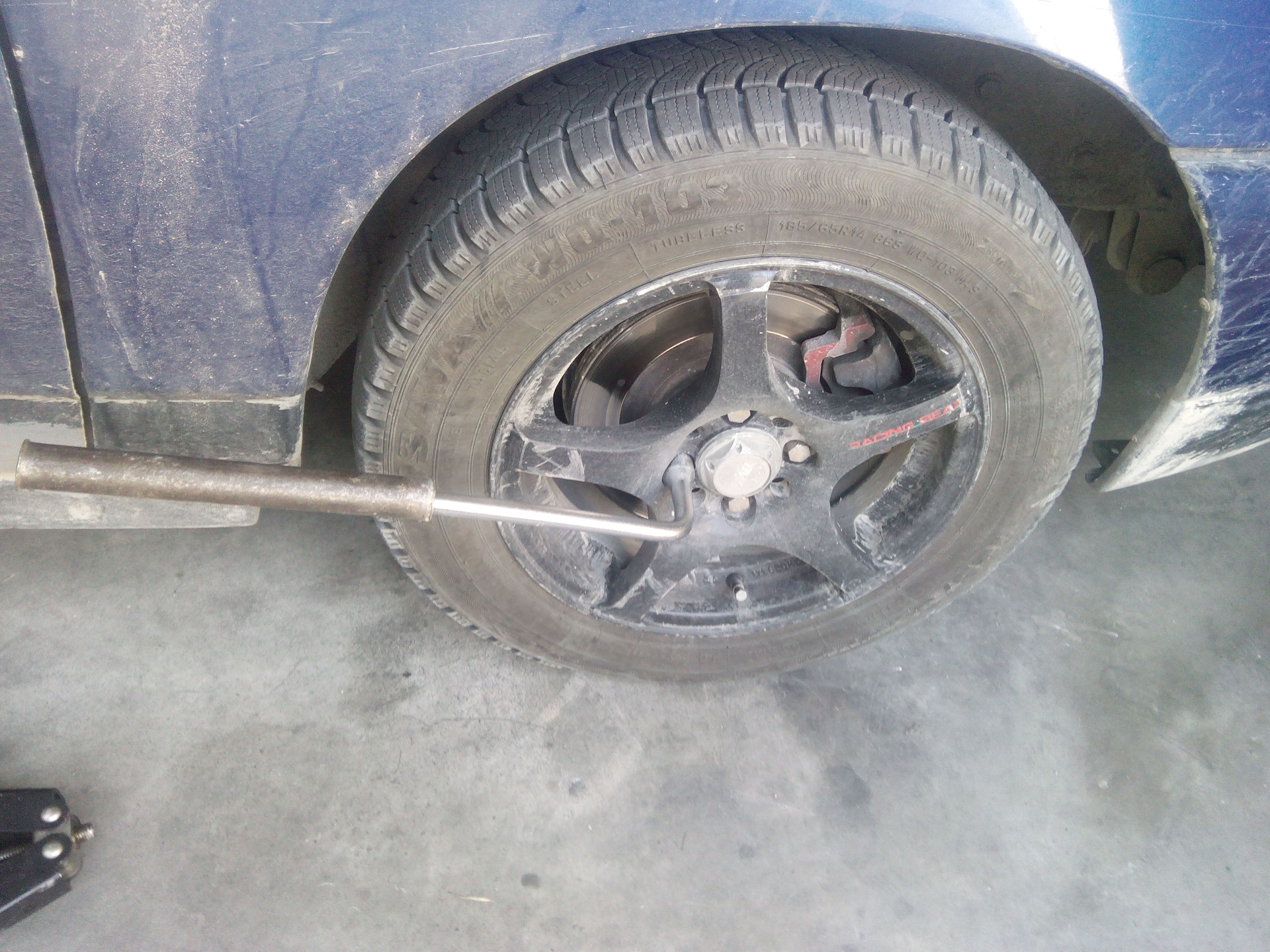

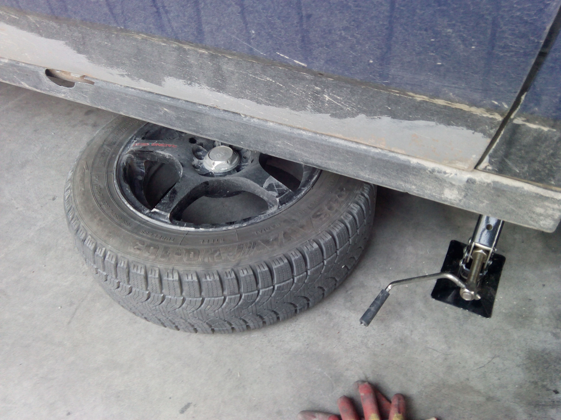

Появился стук в районе переднего правого тормозного механизма при проезде неровностей. Т. к. с тормозами не шутят заехал на сервис к мастерам, те "приговорили" скобу суппорта. Но у них времени и запчасти не было отправили "с богом". Как всегда решил делать всё сам.
Упоры под диагонально противоположное колесо ОБЯЗАТЕЛЬНЫ!Сдёргиваю болты.Снятое колесо рядом с домкратом под машину на аварийный случай.Видно сразу что сломалась пружинка на внутренней колодке, но как оказалось дело не в ней.Внутренняя колодка не прижата и, болтаясь на не ровностях, стучала.Наружная колодка прижата нормально.

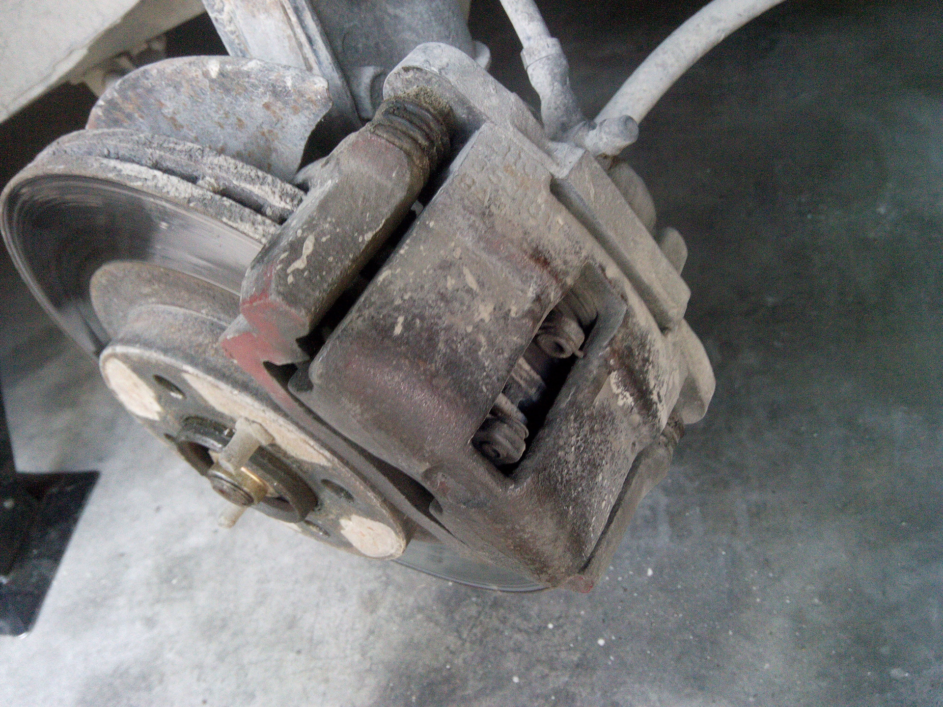

Варианты: 1. Не работает ГТЦ. 2. Заклинило поршень. 3. Заклинило пальцы. Ну и все возможные комбинации из этих 3 вариантов.

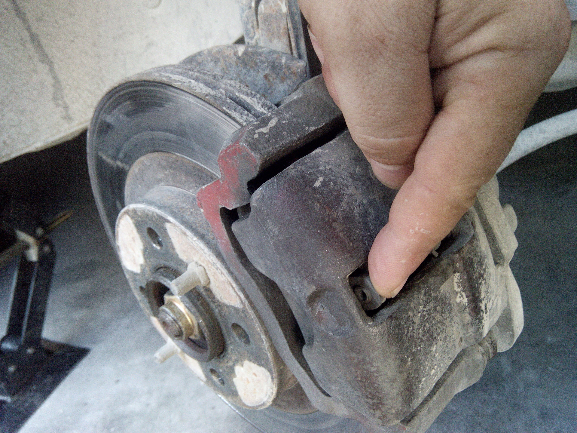

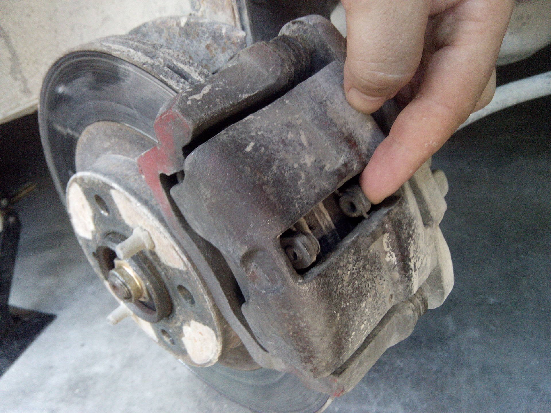

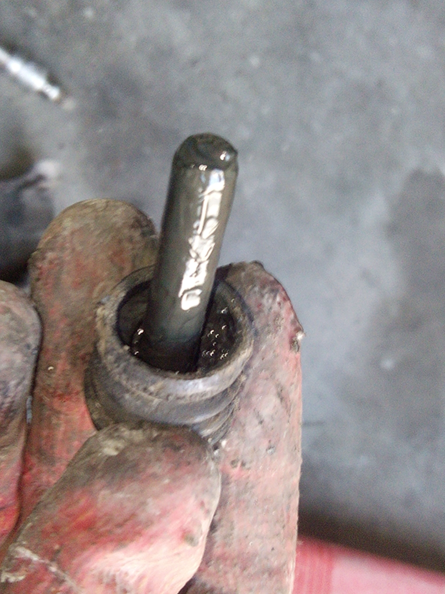

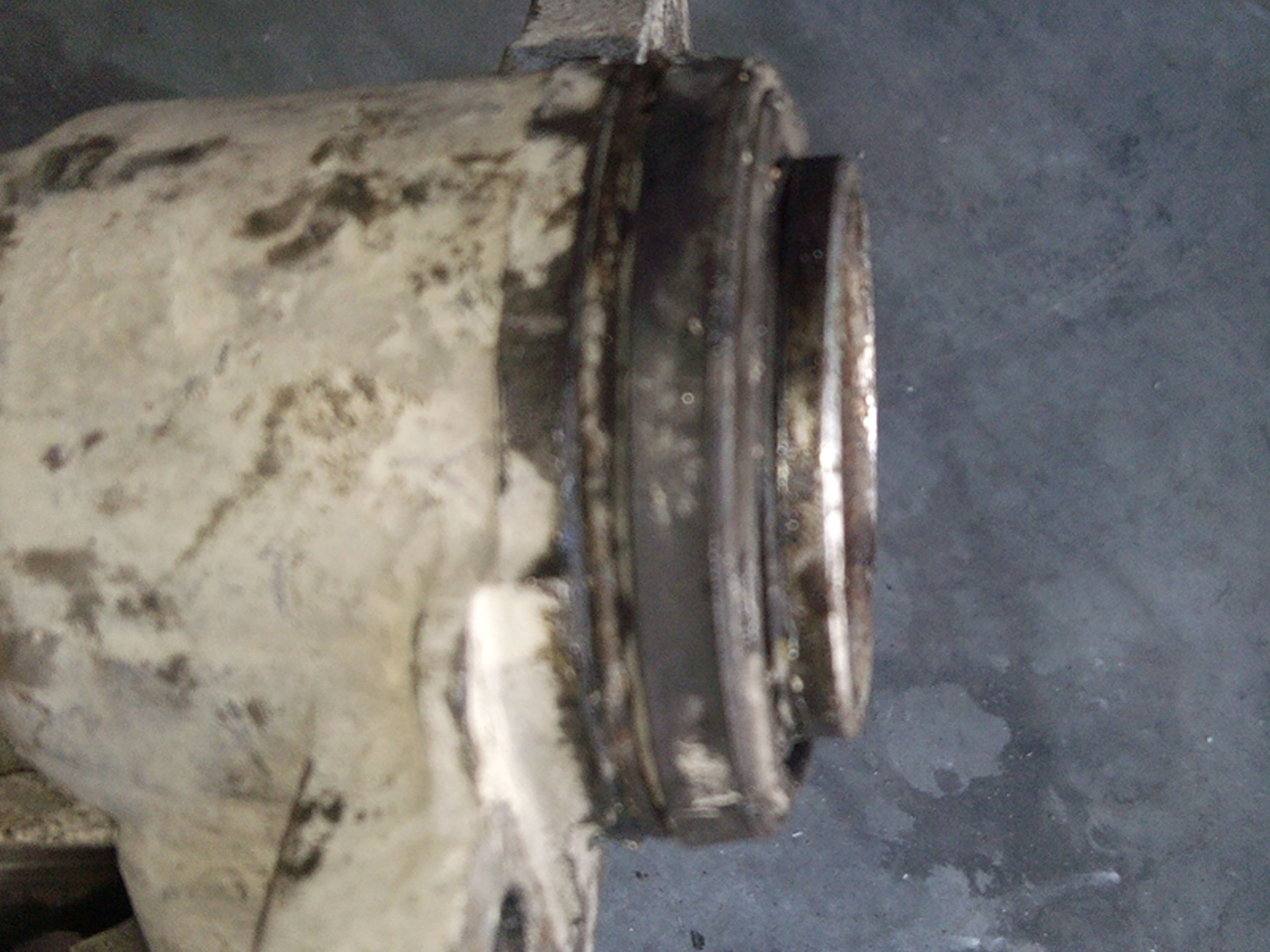

Начинаю разборку.Поддеваю.Снято.Проверяю пальцы — смазки в обоих достаточно, ходят свободно.Снял манжету и аккуратно выдавил, не до конца, поршень. Поршень чистый, вышел легко.

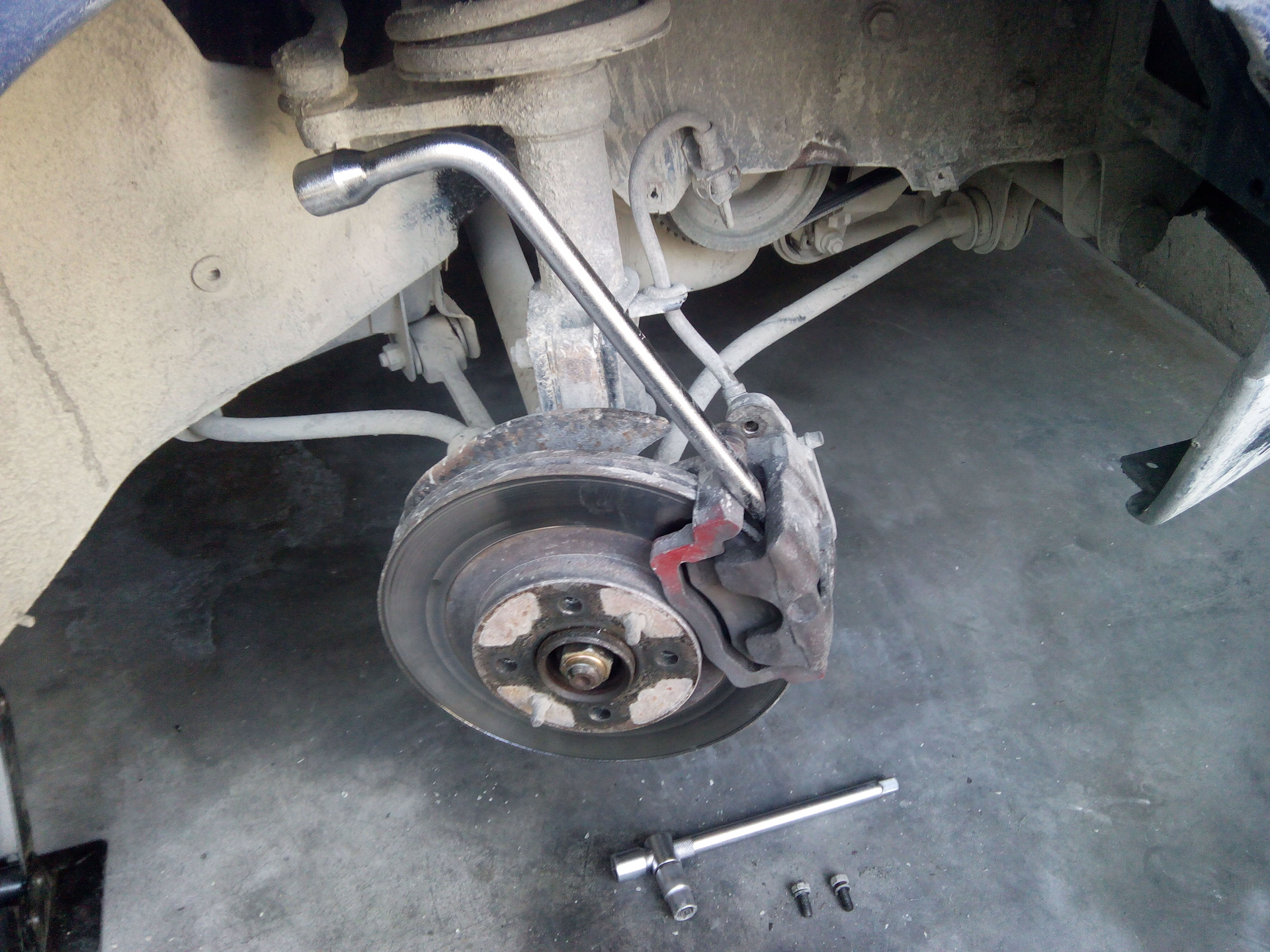

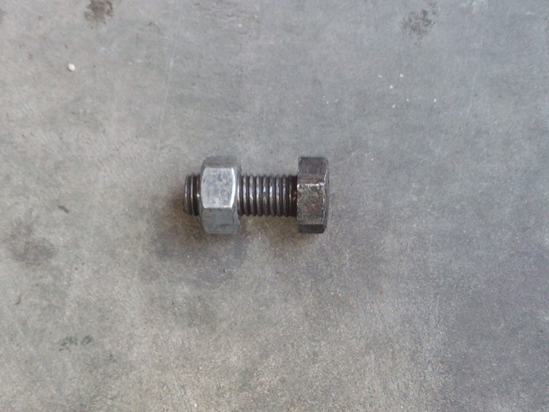

Все 3 варианта отпали, но возможно был каждый из них по чуть-чуть. Теперь не обходимо утопить поршень в цилиндр, что бы собрать всё назад.

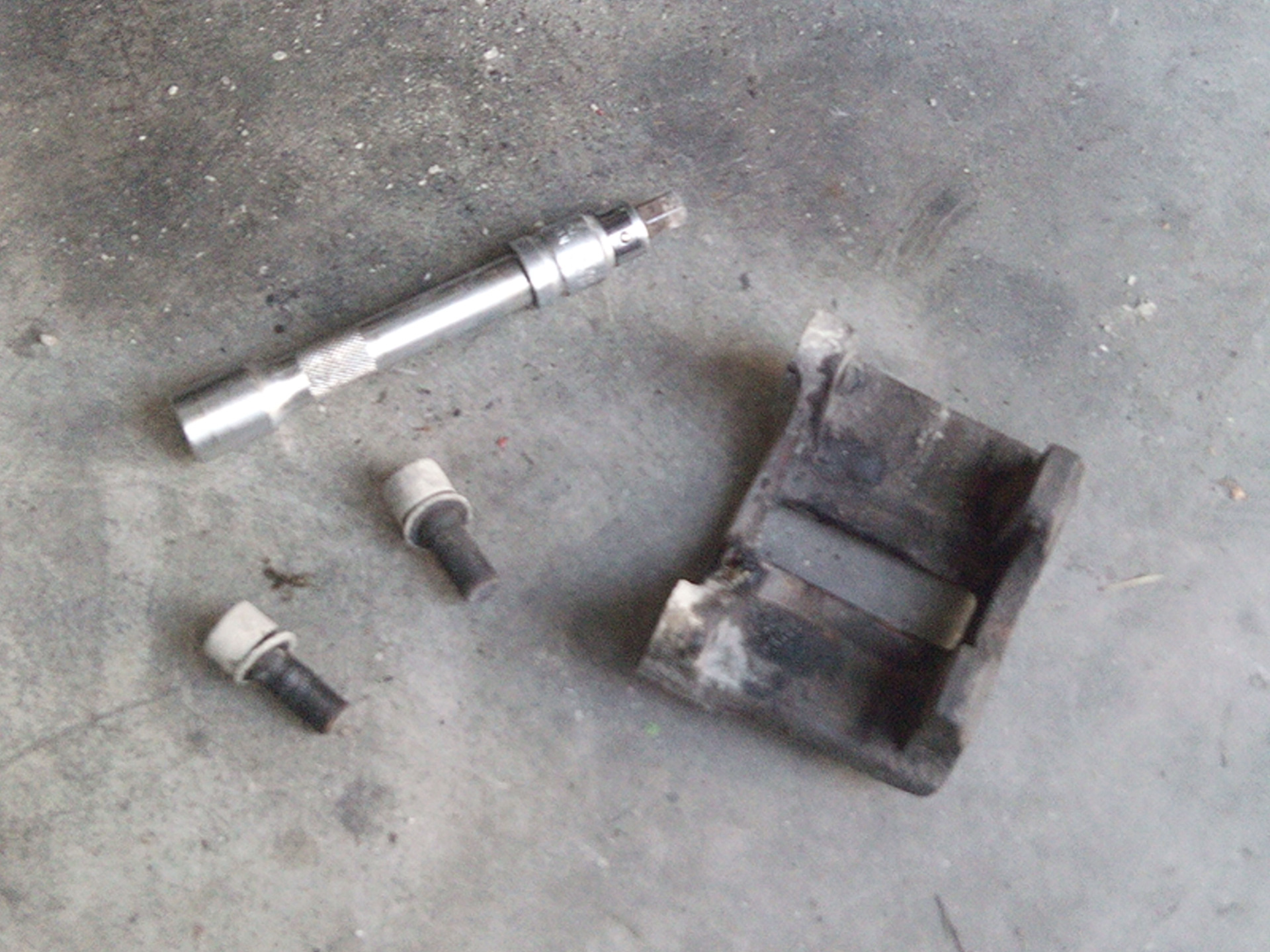

У меня есть простой способ, как сделать это правильно без "приспособ".
В поршень вставляем торцевую головку на 24. Она будет центровкой и упором.Находим подходящие по длине и толщине болт с гайкой .Собираем так.
Перед запрессовкой смазываем поршень.
Откручивая гайку, легко запрессовываем поршень обратно.Что бы одеть манжету на поршень надо снять скобу.Одеваю манжету.Предварительно набиваю в неё смазки.Установленное фиксирующее кольцо.
Собираю все в обратном порядке. Пробный проезд показал отсутствие стуков и лучшее торможение.

Поршень контактирует с цилиндром до основной манжеты, а там тормозуха. Выше манжеты контакта нет. Поршень в манжете скользить не должен. При торможении поршень выдвигаясь деформирует манжету, которая в последующем вернёт его обратно. Что бы не ржавело, пыльник должен быть целым. А смазка может сделать только хуже, высохнуть от температур или со временем разъесть пыльник.
Не слушай оратора выше, мазать надо поршень, сальник и до кучи набить хорошей смазки под пыльник, только смазки которая не сохнет, что бы поршень не покрывался корозией и не клинил.
Какая смазка не сохнет? Можно марку? Там температура может доходить до 600 градусов!
Поршень в манжете легко скользить не должен. При торможении поршень выдвигаясь деформирует манжету, которая в последующем вернёт его обратно. Поршень ходит туго только из-за плотно посажанной манжеты. В некоторых суппортах вместе с манжетой, роль пружинки выполняет ещё и пыльник.
Манжета это уплотнительной кольцо, которое не даёт выходу жидкости. От грязи пыльник. У ВАЗа деформируется только манжета. На иномарках, задние поршня суппорта возвращает обратно не только манжета, но и пыльник тоже.
На задних суппортах иномарок, задняя часть пыльника монтируется между поршнем и цилиндром, передняя на самом поршне. Что бы снять и поменять пыльник, нужно извлечь поршень. При выходе поршня, он так же деформируется и в последующем возвращает поршень.
может это способ монтажа пыльника(без пружинки-меньше места занимает), а вам встречались только рваные и разбухшие. никто не ставил эксперимента без штатной манжеты-есть ли обратный ход (даже на пустом цилиндре. не спорю при такой конструкции пыльник-ещё одна направляющая(и манжета) для поршня(можно поршень не делать точным)
Пыльник там не может быть манжетой. Без основной уплотнительной манжеты пыльник пропустит жидкость в себя (там отверстия) . Я имел дело с новыми пыльниками, при замене на суппортах ФФ-1.

тоже таким макаром всегда сдавливаю. но это годится только для цилиндров в идеальном состоянии. а иногда бывает чуток прикипел или перекос незначительный и надо ровно по центру дать усилие, то здесь способ автора, думаю, идеален.
Если хочешь хорошо и, надёжно делай это сам, так всегда было есть и будет. За труды и не боязнь Респект! А поршень я обычно сдавливаю так. (ниже фото просто и быстро.)
Учитывая тот факт что все это выполнялось без съема узла с авто, то очень сложный маневр. Куда гораздо проще вариант установки ключа в кно скобы суппорта через колодку и упор в диск
ой ли… если диск крякнет, то лучше на стоячем авто нежели чем на ходу. а так болт + гайка + крутить на весу, да еще при этом дергать шланг… не, не убедительные аргументы.
Ну как же? (Видно сразу что сломалась пружинка на внутренней колодке, но как оказалось дело не в ней.) Как раз именно в ней, а то что колодка была не прижата, так она и не должна быть прижата, думаю понятно почему. А вот пружина как раз и прижимает её. чтобы колодка не болталась.Система конечно гипер убогая и удивляет как она еще и работает)
Я же говорю дебильная система) Люфт в любом случае будет, иначе колодки будут гореть, а вот пружинка именно призвана поджимать колодку, хоть и в низ но тем не менее не давая ей дребезжать в этом зазоре. Можешь ради интереса посмотреть как это все реализовано к примеру у форда, там конкретно поработали и любой дребезг или скрип сведен к нулю. А вот у нас решили, что одной пружинки достаточно.

Дык в чём была причина? Разобрал/собрал и она ушла? На долго ли?
Бывает и так! Чуть-чуть где то всего по не многу накопилось возможно.
Пружинка прижимает колодку вниз, а люфт был между диском и колодкой.

Под манжету надо было б смазочки для суппортов натолкать
Натолкал фотка не получилась, сейчас добавлю.
Ну тогда усе в поряде
