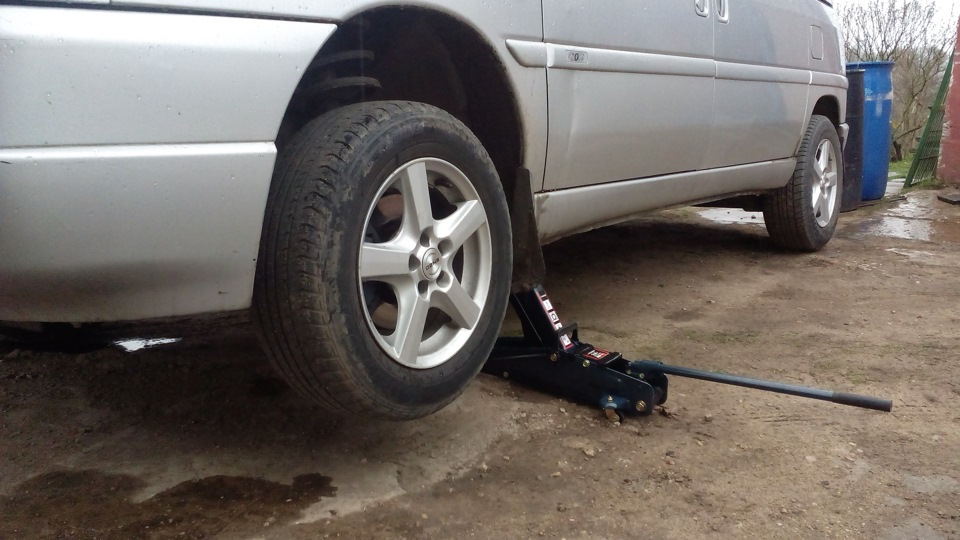

Всем привет решил предоставить на ваш суд сваю очередную самоделку для гаража, идея не новая взята с просторов интернета и воплощена в жизнь. Возможно кому-то пригодится для самостоятельного обслуживания автомобиля. Все подробные фото и чертёж подъёмник в конце видеоролика.

сделано все конечно очень аккуратно, НО (ну как же без этого))) подкатной домкрат он не из-за того подкатной, что его по полу до машины и обратно катать можно, а потому, что при подъеме он подкатывается под машину за счет того, что подъемная лапка (ну или как ее еще назвать, надеюсь поймешь) смещается относительно первоначального состояния в наружную сторону, т.е. наружу. Надеюсь понятно объясняю))) Т.е. при подъеме машины основание домкрата смещается (подкатывается) под машину. Для полноценной работы такого домкрата обязательно надо приделать к нему вторую пару колес и переделать имеющиеся колеса, что бы домкрат стоял при работе на всех четырех колесах, а иначе работать с ним опасно, как минимум для машины, как максимум для жизни и здоровья…а так идея здравая, возьму на вооружение…

Да…поднимешь, залезешь, на шве лопнет, , , , и крышка гроба готова…раскос ставь.
Где вы увидели шов, это цельный швеллер, и без страховки нехер лазить под машину.
я вижу по 2 шва на каждом изгибе, показать?

Никогда не полезу под машину на домкрате. Поднимаю домкратом и ставлю козелки(это обязательно)

Идея клас! Испытания на прочность проводили?

тут дело что эта конструкция позволяет поднимать ниже чем домкрат. и поднимать выше, меняя расположение домкрата — меняя рычаг

Укосину срочно. в углах большая концентрация наряжений. ОПАСНО,
угол в 120*надо бы усилить так как на него вся нагрузка. а тем более там сплошной сварочный шов.так что то не доверяю я этому рычагу(((((((((((((((
Архимед заплакал бы!он старался чтоб рычаг уменьшал нагрузку а здесь он усложняет жизнь домкрату.
Я бы не рискнул залезть под машину, висящей на таком домкрате. Если сам домкрат был невостребован, и чесались руки, то целесообразнее было бы сделать из него гидравлический пресс. Немного непонятно почему бы не пользоваться домкратом напрямую? Ваше творение нацелено на подьем за бровку порога? За бровку не желательно поднимать, она же слабая — нельзя шатать машину и садиться внутрь. Я на одной машине бровку изогнул, теперь так не делаю.

Придумано классно конечно! Взял на заметку. Но я б усилил места изгиба после платформы. По видео даже видно, когда поднимаешь, эта лапа качается. Ну и ролики конечно же на заднюю часть надо, и спереди чуть опустить, чтоб он катился при подъеме машины.
нормально, только он не устойчивый, ещё лапы нужны с со стороны ручки в низу
Ребята всё очень устойчиво, автомобильный рядом не стоял.

При подъеме на большую высоту площадка опорная смещается наружу относительно кузова авто. При этом будет происходить деформация опорных мест кузова. Для того чтобы этого не происходило, нужно заднюю часть домкрата тоже делать на роликах, чтобы он во время подъема самостоятельно подкатывался под авто. А так, домкрат не плохой :))))

"Подкатной" он и называется потому,
что его можно подкатить под машину в любое необходимое место,
а такая конструкция подразумевает исключительно использование для подъёма "под порог".
Закатить его подальше под машину не получится.
Т.е по сути конструктив по практичности
ничем не отличается от обычного домкрата,
и даже более, данный конструктив сузил применение этого домкрата, т.к домкрат тоже можно подсунуть под тот же двигатель или лонжерон…
А данная конструкция "узкопрофильная и чисто Шиномонтажная"

на видео видно что при подъеме есть небольшая болтанка у отрезка швеллера который с подушкой до первого сварного шва, там вся нагрузка концентрируется, главное чтобы шов выдержал, а так думаю этот швеллер можно использовать для заезда камаза на бордюру :)

както швеллер играет, кстати при таком плече нагрузка на домкрат будет побольше двух тонн если машина сама верит тонны две с половиной, самоделка интересная но мне кажется нужно подумать над уменьшением плеча
