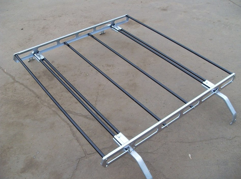

Пока гвоздь в моей попе не заржавел (как выражается моя жена) не могу я долго сидеть на месте, тянет всё время куда то ехать. Особенно это обостряется в тёплое время года, как говорится "Природа-это наше всё". А так как еду я, следовательно и вся семья, по тому что путешествуем мы всегда все вместе. Озёра, реки, когда есть возможность, то и моря ( к стати Крым- наш, сам в этом году убедился). И так как "Природа-это наше всё", мы всегда и везде путешествуем исключительно с палатками. Багажник у Калины универсал как бы есть, но скажем честно это не багажник универсала, я свою машину называю полноразмерный хэтчбек. Были куплены поперечины на рейлинги, но это под длиномеры типа лыжи. Встал вопрос куда же всё таки девать вещи не большого размера, такие как палатки, надувные матрасы, подушки, пляжные пледы и многое другое, багажник то не большой. Начал созревать к покупке автобокса, но когда увидел ценники на новые, резко остыл, к стати б/у автобоксы не на много дешевле новых.(капиталисты проклятые за что такие цены ломят?) И тут случайно мой взгляд зацепился за висевший на стене ещё со времён первого моего Запорожца универсальный багажник крепящийся к водостокам автомобиля подходящий на все советские авто от Запора до Волги.
Взгляд случайный зацепился, а ум пытливый заработал.

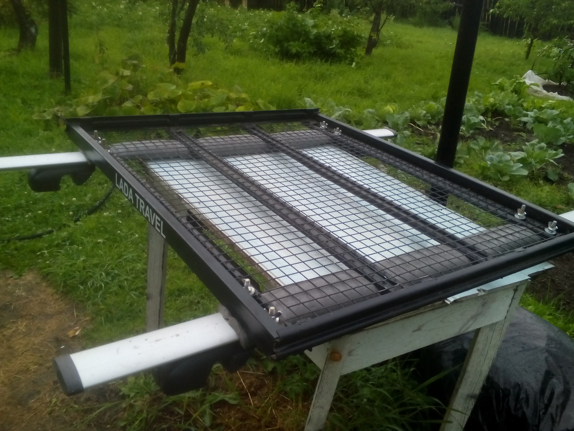

У меня есть болгарка, сварка, кусок профтрубы после постройки навеса для авто и строительная стальная сетка.В общем резал, варил, снова резал, снова варил, потом покрасил и вот что получилось.
Вес багажника около 10 кг. вместе с поперечинами, грузоподъёмность не знаю, но много.

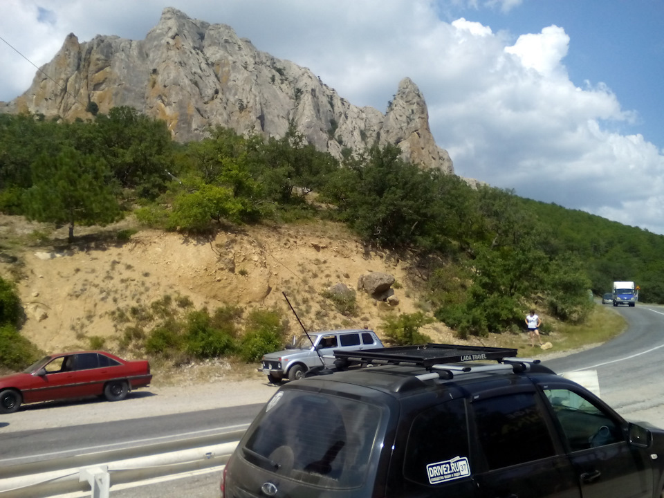

На 3й фотке на дороге Судак-Феодосия винцом Солнечной долины затариваетесь? :)
В точку.
