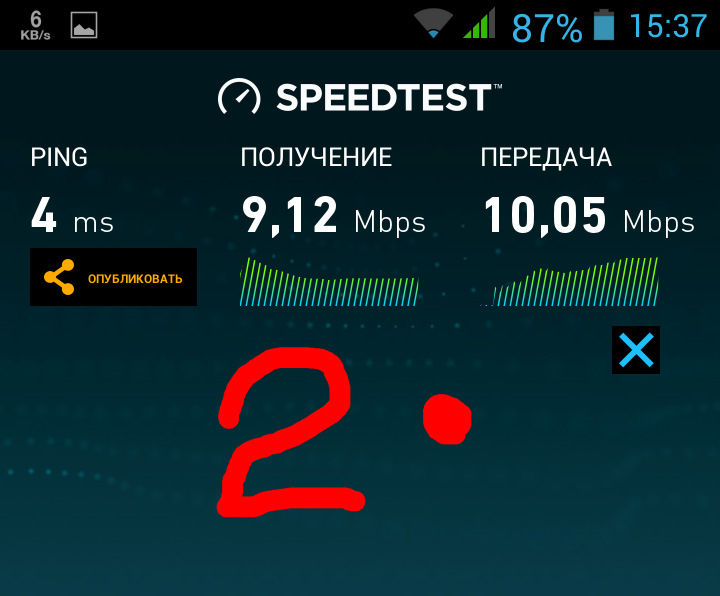

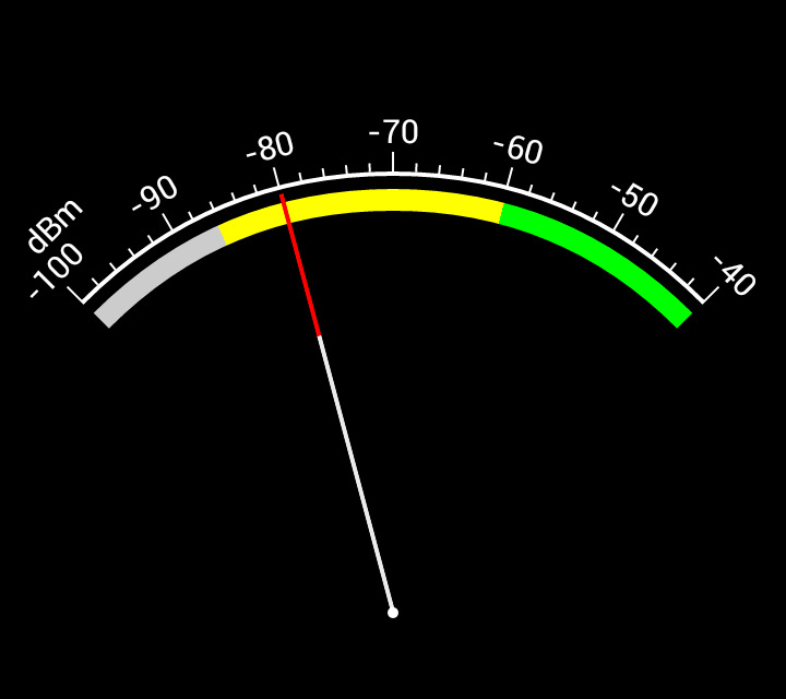

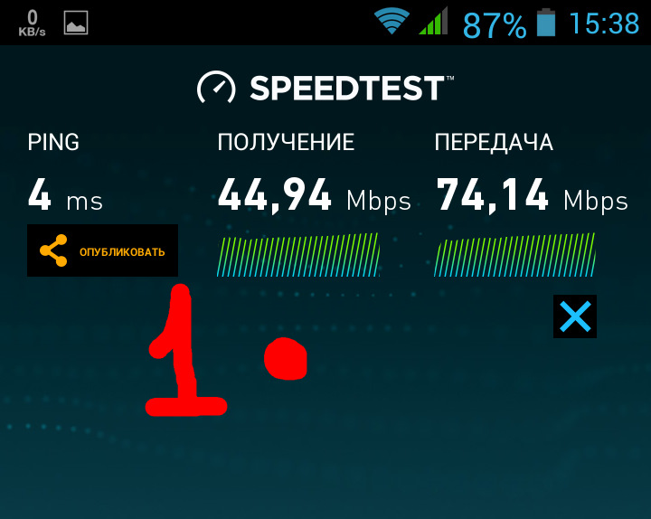

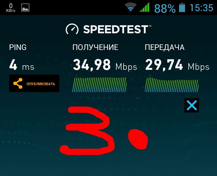

Покупаем телек LG 610 встал вопрос по подключению его к сети, пробовал ставить туда LG 620 ( постоянно находится в комнате с роутером, всё отлично) виснет, speednet выдаёт 1,5 Мб на приёме.

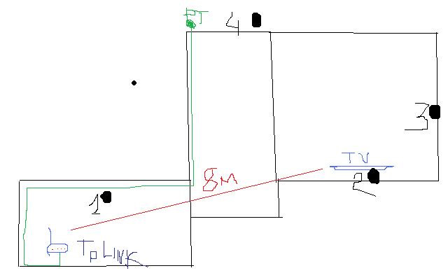

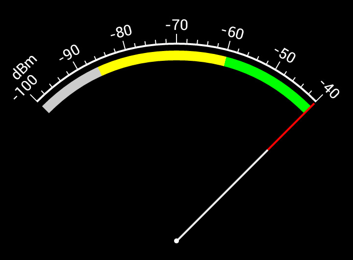

Роутер Tp-Link 740N стоит в дальней комнате, по прямой угол капитальной стены, толщина примерно по диагонали получается больше 1 метра.Какими безболезненными способами можно усилить сигнал, имеется ввиду без вмешательства в отделочные работы типа протаскивания проводов ?
Много читал и спрашивал, но у всех стены бетонные толщиной 10см (((
Соседей вижу даже на два этажа ниже .
На середине комнаты сигнал лучше и не отваливается.
И ещё дополню, могут мешать акустические системы S90, стоят рядом с ТВ?

Во первых, разумный человек никогда не втетерит точку доступа на полную мощь, т.к. кому охота сидеть рядом с микроволновкой. Мне например хватает 20dBm усиления, что в эквиваленте на милливатты примерно 600-650.

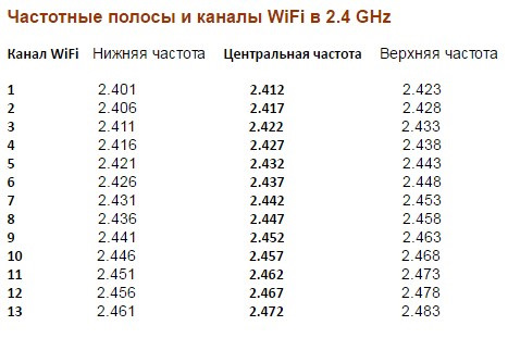

Во вторых все wifi маршрутизаторы умеют автоматически изменять номер канала и частоту (см. скрин ниже)
В третьих по сетям проводным/беспроводным, я не желаю развивать демагогию и читать тебе курс лекций как и на каком принципе работает wifi сеть (думаю ты сам всё это в интернете можешь почитать).
Таким образом исходя из нижеприведенного сриншота, смею утверждать, что ты не прав насчет нерабочего вайфая у соседей, видимо у них просто роутер хреновый )))
А возможность совпадения канала и частоты практически равна НУЛЮ!

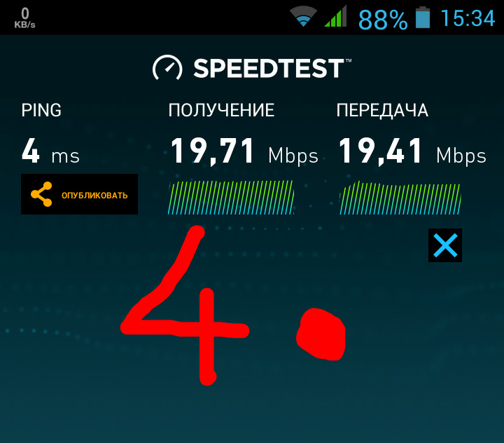

я просто выбрал 6 канал как свободный, сегодня даже посмотрел 4К в полный рост при 4Мб скорости

По теме:
Учитываем, что Wi-Fi сигнал высокочастотный и очень хорошо гасится стенами, дверьми итд итп — вплоть до того, что на даче у друга летом сети в пристройке нет, а зимой есть :) Сигнал — буквально — "вязнет" в садовой листве.
Соответственно смотрим, чтобы до телека сигнал шёл по прямой или попадал отражённый сигнал (тут бетонная стена может как раз и сыграть роль отражателя). Устанавливаем на телефон приложение Wifi Analyzer и ищем самый "незасранный" канал — на него и настраиваем роутер. Ну и в принципе можно поразвлекаться — поставить телефон к телеку и посмотреть на уровень сигнала в зависимости от положения роутера или антенн роутера. Кстати — на забываем, в какой плоскости работает круговая диаграмма антенны. А вообще — лучше проводом :)
Добавлю в вопрос ещё схемку с описанием
спасибо попробую, но смарт лучше ловит чем телевизор (((
он и должен лучше ловить… У телевизоров как и у ноутов антенна на задней панели, а он небось ещё и на бетонной стене висит :) Смартфон нужен как индикатор — для настройки. Рекомендованная программа хорошо визуализирует мощность сигнала.
стены кирпичные 40см
спасибо, приедет телек буду пробовать, напишу отчётик )))

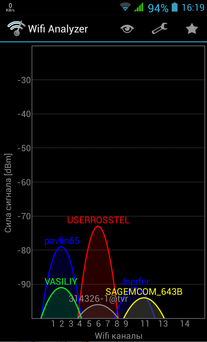

Судя по новым картинкам — теория подтвердила практику :) Проверь зашумлённость канала на котором работает роутер — иногда при смене канала происходят почти чудеса :) Беспроводной аппаратуры сейчас дофига и вся "шумит". И да… колонки могут экранировать…
качнул анализер, добавлю скрины
st4ff
канал стоит 6 сейчас, по скрину видно
на соседних вкладках в программе видно свободные каналы — полистай вправо влево…
каналы перебирал уже, лучший 6 для меня, может у соседей стоит автовыбор, вот в чём беда
