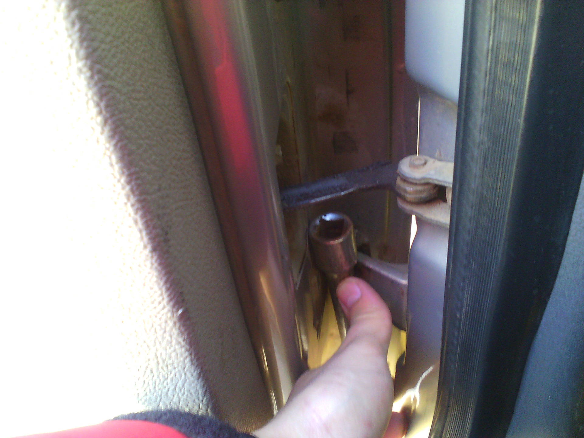

Провисли задние двери. И как на девятом семействе они не регулируются по высоте методом подкладывания шайб под петли. Конечно пробовал подкладывать их под болты но все равно высоко не поднимешь т.к. выступ у петли ограничивает ход двери(упирается). Можно конечно на замке поиграть, но в моем случае дверь верхом цепляла за кузов, короче ни так нисяк. Износа на болтах нет, он в отверстии петли, так что замена болта не дала бы ни каких результатов. Конечно можно было снять дверь, рассверлить отверстие в петле, выточить втулку под размер и тогда уже все ставить обратно, но слишком это все долго и затратно. Идем другим путем!
Как то раз мне показали один простой быстрый и удобный метод. Пишу для тех кто может про него ни чего не слышал или не знает. Берем большой болт размером с палец. Я брал удлинитель для трещетки. И помещаем его в изгиб петли, прижимаем дверью и давим ее на закрытие. ВАЖНО! Если дверь надо поднять то подкладываем под нижнею петлю, и соответственно если опустить то под верхнею, если перепутать то будет все печально!
Сразу сильно не давим, потихоньку, убирая подкладку и примеряя как замок становится, дабы не переусердствовать, если не достаточно, то повторяем процедуру до выравнивания замка.

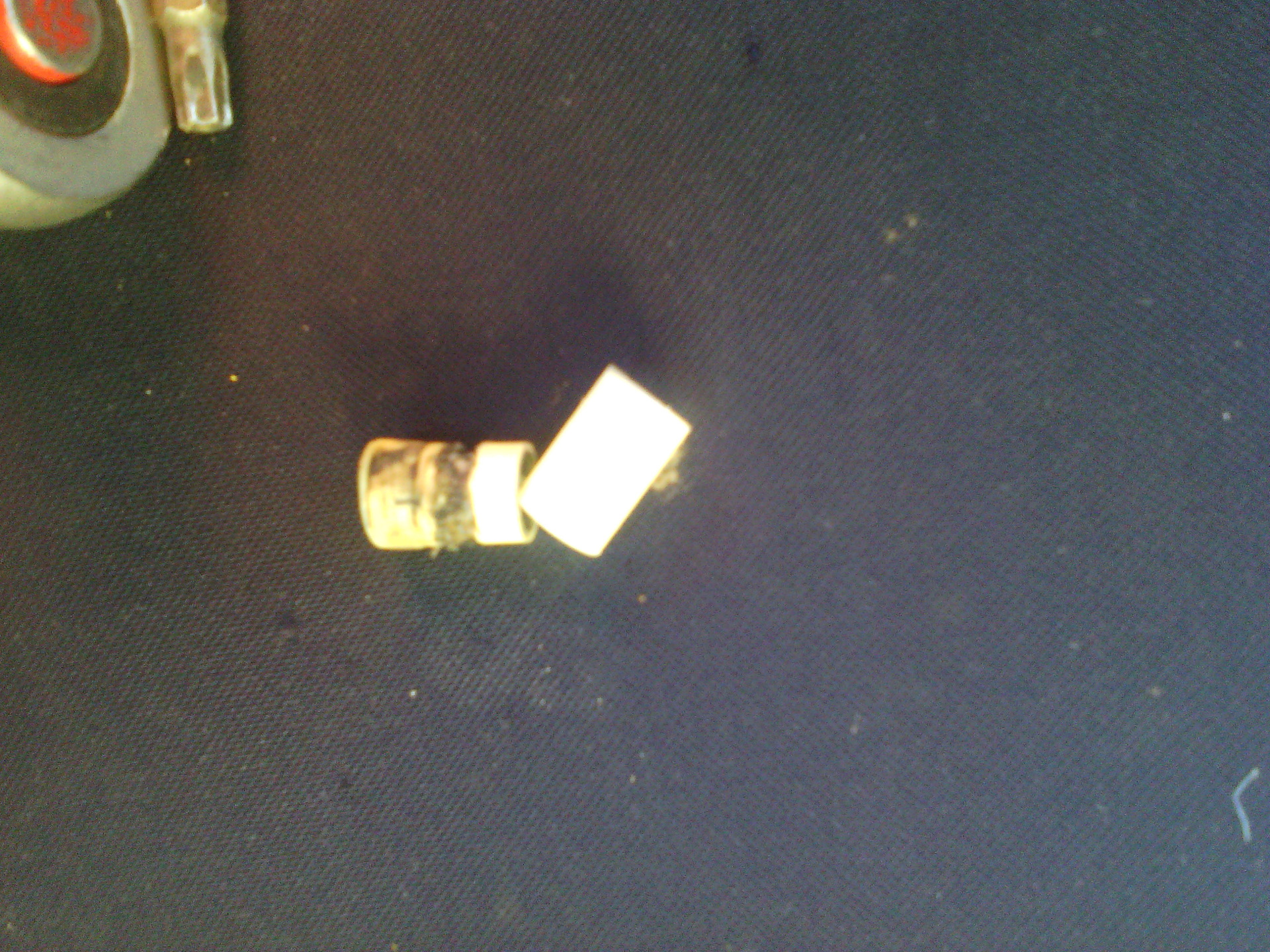

заодно от нечего делать выточил из второпласта втулки на скобу замка, старые совсем износились.
Теперь дверь закрывается ровно, ни чего не мешает, не задевает, не трёт.

Если петля которая на кузове не вползёт в замок, то она молотком отлично регулируется

Да, двери реально провисают. У меня провисла всего миллиметра на 4 в закрытом состоянии. Но этого достаточно, чтобы на кочках дверь неимоверно щелкала в передней части! Ездить невозможно, даже музыка не помогает! Судя по всему двери провисают не просто так, а от того, что дверной ограничитель нифига не ограничивает, при открытии двери сначала упираются ограничители на петлях, а затем вступает в дело сам ограничитель. И из-за этого, вроде как, вытягивается металл двери возле петель. Поэтому ни замена болтов в петлях, ни регулировка ответной части замка не помогают. Уже читал мнение, что нужно под петлю подложить плотно сложенную тряпку и надавить, но не знал под какую петлю (верхнюю или нижнюю) подкладывать. Спасибо за инфу, попробую подложить под нижнюю))

помнится мне я таким способом петли на жигулях тянул, правда вместо болта использовал рукоятку от молотка и небольшими неоднократными надавливаниями на дверь, выводил до нужного уровня.
нормальный дедовский, а самое главное действенный способ. Тут конечно есть ньюансы, но самое главное не переусердствовать.

Откручивать ничего не надо? Просто подложить и закрывать понемногу?
совершенно верно! но на всякий случай можно подтянуть болты если они мало ли ослабли

да что угодно, что под рукой будет, главное что бы это было не слишком тонким
