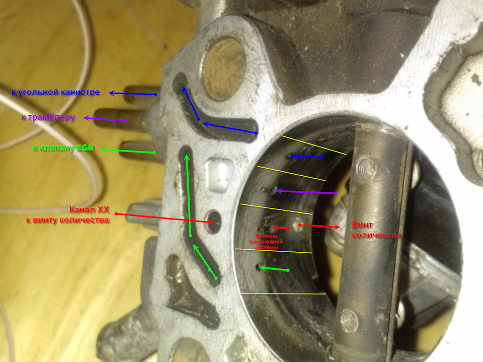

Ещё канавку переходной системы можно увеличить, только трудно достать её я немного рассверлил надфилем в дрель
. Валера Потапенко . Жиклер хх на моей 44 . Я тоже мучил эту проблему и я ещё добивался резкого старта, и можно сказать добился

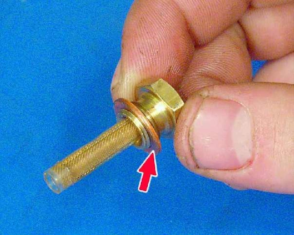

Проблема решена. Раньше тоже были провалы при нажатии на газ. В общем, почистил фильтр в баке, поменял фильтр с отстойником, поменял бензонасос, почистил фильтр тонкой очистки. И всё. Всё идеально стало. Ах да, перед этим чистился и промывался весь карбюратор в целом.

Приведенная фотография — от карбюратора Mikuni (доработанный Solex) — наглядно иллюстрирует каналы ПС. Кстати, у карбов одной модели (с одинаковыми камерами), сделанных под под разные объемы двигов, отверстия переходной системы отличаются… Т.е. вы не сможете абсолютно без последствий поставить карб 24-24 от двига 1,3 л. на двиг 1,8 л., заменив только жиклеры. Провальчик ПС таки будет. У тех же Микуни карбы с камерами 32-35 встречаются от 1,5 до 2,6 л… Так что при внешней одинаковости карбов отличий под разные объемы двигов предостаточно.
Насколько я читал и вроде бы Порошин подтверждал — в нашем семействе солексов, они отличаются только размерами жиклёров и диффузоров.
Так и есть. Поэтому и не стоит удивляться самому факту появления провалов. Ведь размеры диффузоров подбираются только для того, чтобы ГДС вступала примерно с одного и того же угла открытия дроссельной заслонки. И если для настройки ХХ у нас есть винт качества, то для дырок ПС нет ничего, кроме обогащения смеси в канале ХХ.

Если что-то и нужно увеличивать для избавления от провалов, то это отверстия ПС в стенке камеры карба.
Есть еще "хак" — спиливают нижнюю поверхность заслонки так, чтобы отверстие ПС чуть раньше оказывалось под заслонкой. Но это не увеличит количество смеси.
