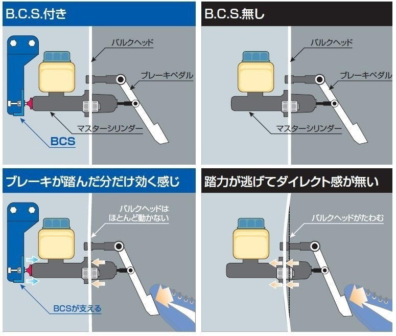

Во время жесткого торможения место крепления главного тормозного цилиндра будет деформироваться, что приведет к изменению тормозного усилия.
Для того, чтобы ощущение педали тормоза было постоянным, CUSCO рекомендует устанавливать упор главного тормозного цилиндра. В стоке если надавить сильно на педаль тормоза, то шток, который давит на ГТЦ, смещает последний на ~1см (гуляет немного сам моторный щит), что дает дополнительный "паразитный" ход тормозной педали. Этот же упор крепится на левую колесную чашку и упирается с помощью болта в ГТЦ, не давая ему смещаться относительно начального положения. Упор устанавливается по схеме bolt-on. Ощущение педали тормоза и тормозного усилия с установленным упором ГТЦ будет одинаковым и постоянным в любых условиях.
Как гуляет моторный щиток хорошо видно в данном видео, замечу это простые нажатия на педаль, что будит с амплитудой при экстренном торможении представьте сами…

На видео где выложил Andrewj-Vlad видно, что без всякого упора, практически нету горизонтального движения (как это показано на картинке выше). Всё движение происходит самую малость в перёд а затем в верх, описывая небольшой радиус. Судя по индикатору, максимально показывает 0.04 in, так как индикатор инчёвый переводим в мм и получаем 1.016 мм, это без упора! О каком сантиметре идёт речь? Это даже не почувствуется!
Так же на картинке показан ход смещения ГТЦ, но это ошибочная действие, потому что, верхний шток при этом должен идти пропорционально обратно. И это чётко видно на видео!
Моё мнение, это просто самовнушение. Даже если тормозить экстренно, этот ход тебе не поможет, есть он там или нету, потому что больше повлияет покрытие и сцепление колёс, колодки, АВС и тд!

Перед тем как ставить себе упор, надо сначала проверить, ходит ли моторный щит на 1 см. при нажатии педали тормоза.
Вот у меня, например, щит ходит всего на 1 мм.(может меньше) :)
Смотрели несколько прожженых субароводов (которые в том числе хотели мне продать такой упор). По всякому насиловали педаль тормоза… Все были очень удивлены тем что движения щита фактически нет.
От моей машины прошли на соседние субарики — да на них был ход в 1 см. Там действительно упор необходим.

1. Дело может быть в конфигурации сборки. У меня Аутбэк американской сборки для Канады. С левым рулем.
В моторном отсеке установлены с завода усилители передних нижних лонжеронов (эдакие углы, начинающиеся на лонжероне, а кончающиеся на моторном щите. сантиметров по 25 в каждую сторону). Их видно только снизу, когда машина задрана на подъемнике. Возможно что это как-то влияет на жесткость…
2. На левый руль все 3 педали делаются одним узлом. Достаточно широким. И давление с педали распределяется на весь этот узел целиком.
На правый руль (возможно что не на всех моделях) каждая педаль прикручена к моторному щиту по отдельности. При креплении каждой педали по отдельности, намного легче смещать (и разбалтывать) крепление каждой педали по отдельности. Для сцепления и газа это не критично, а вот тормозная педаль может хорошо телепаться. В общем, вместо усилителя ГТЦ, наверняка можно усилить место крепления тормозной педали к моторному щиту изнутри кабины: не так феерично выглядит, зато усиленная конструкция не будет видна, и можно сэкономить драгоценное место в моторном отсеке.

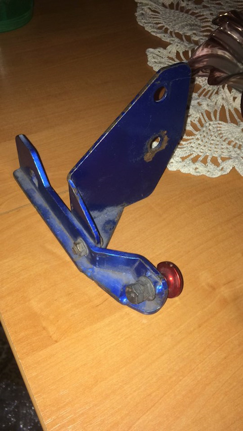

Все возможно у меня ходил учили перестал ходить тормоза лучше этим и делюсь
Безусловно полезная штука. И почему на заводе не ставят? Стоит ведь копейки.
я ставил, хрень полная, самовнушение в основном помогает лучше тормозить)
на больших тормозах или на скобе с 1 поршнем?

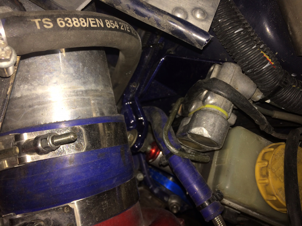

На скай делал из подручных материалов, приход есть. Педаль жестче стала.
я тож считаю, что должен стоять. Информативность педали возрастает в разы особенно при экстренном торможении
Поставил упор себе, приход просто космический!

Пробовали снять видео безумно неудобно с завёрнутой турбиной в ютубе очень много видео от производителей.
