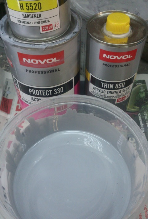

На "кислотник" я положу акрил. Можно универсальный — UNDER 365 — Двухкомпонентный акриловый грунт. Но. Как сказал мой Учитель — универсально, это не есть хорошо. Для каждого конкретного случая, есть конкретный материал.
Этот 365-ый хорош для катафореза.
Катафорез — промышленный производственный процесс защиты стальных конструкций от коррозии в электролитической ванне. Новые детали частенько идут в катафорезном грунте. Цитата: "… люди говорят, что железо проверяют растворителем, если покрытие не смывается\вздувается от него, то это катафорезный грунт, который снимать не стоит, его матируют р240\280, и поверх наносят акрил."
А я после "кислотника", воспользуюсь пожалуй "UNDER 355" — Заполняющий акриловый грунт. В его свойства вдаваться не буду, всё есть в техничке. Просто подсушу, шлифану неровности и положу…
… следующий слой —
UNDER 325 — Акриловый грунт „мокрым по мокрому с пониженным содержанием летучих органических соединений. Я же в работе использую его, более бюджетного, младшего брата PROTECT 330
из линейки PROFESSIONAL.

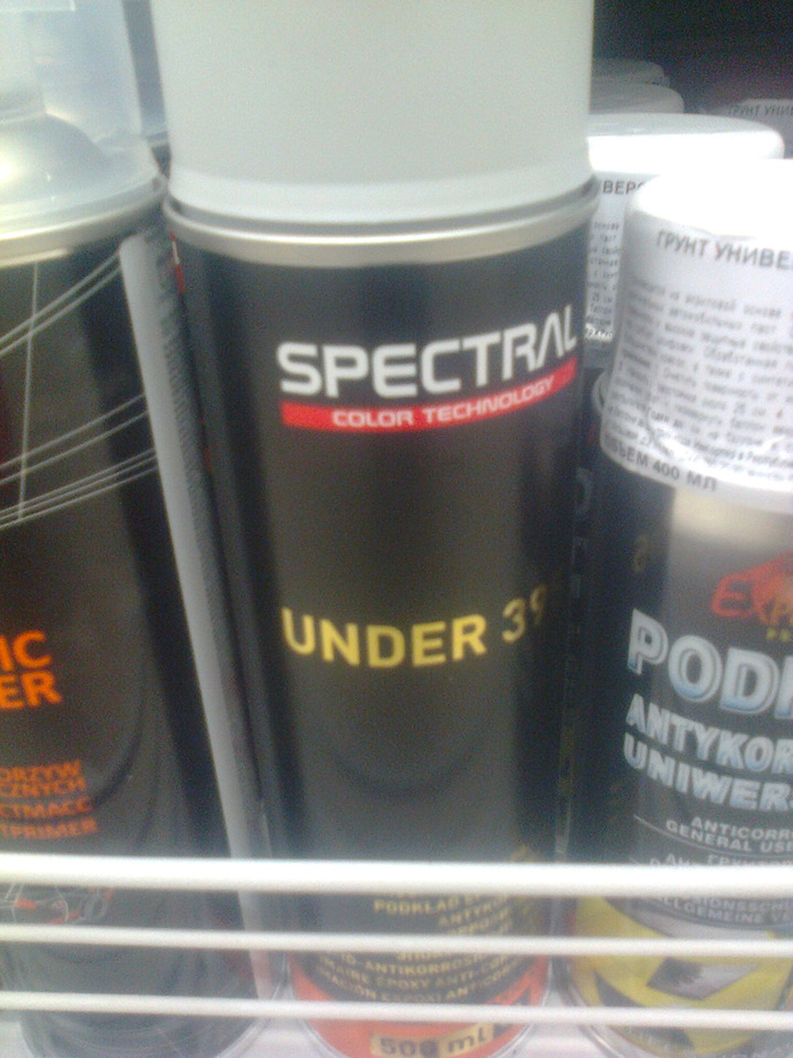

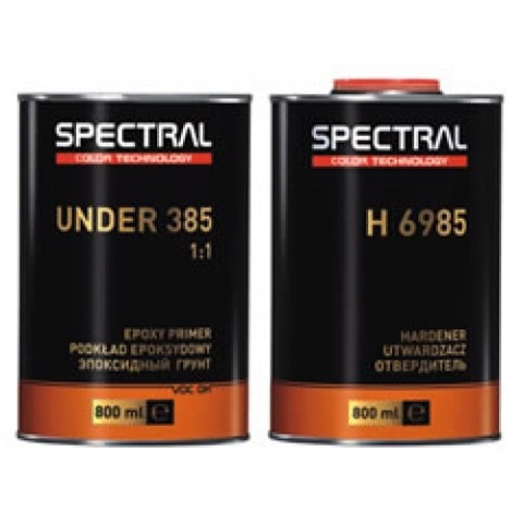

А под шпаклю я положу "кислотник"+"акрил"+"эпоксид".
Эпоксид — "UNDER 385" — Двухкомпонентный эпоксидный грунт
, чтобы герметизировать, отделить шпатлю от акрила и "кислотника", которые гигроскопичны.

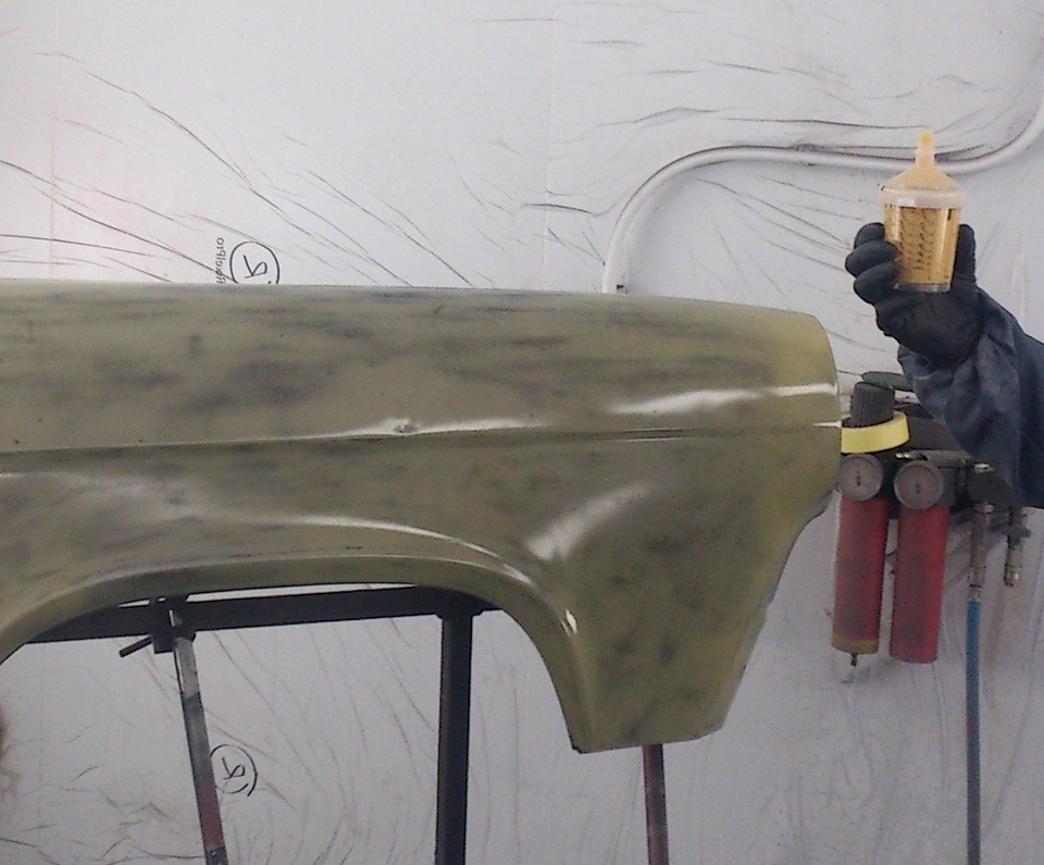

Получается такой итог:
Имеем чистое, отшпаклёвонное покрытие. Кроем его заполнителем. Сушим. Шлифуем, 360-ым абразивом допустим (можно и 240-вым, но осторожно). Наносим грунт "мокрым по мокорому". Он перекроет риску. Сушим полчаса максимум и кроем базой. Что исключили? Не знаю как вы, но я убрал из своего процесса неприятную шлифовку с водичкой. Раньше я терял много времени на эту мокрую возню. В итоге мог получить пробои до шпакли (которая — губка) или до металла (который ржавеет). Итог — сушка, грунт, тёрка, сушка…
Теперь, вся работа — только на сухую.

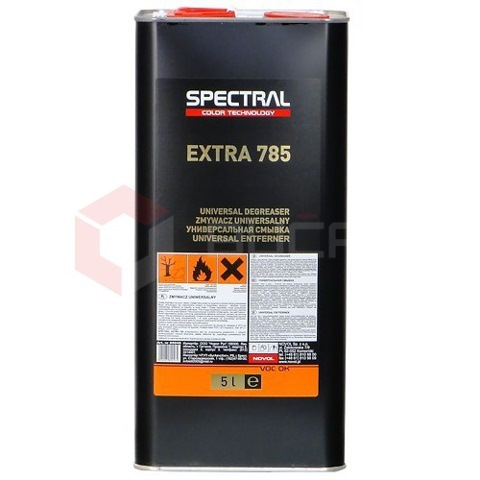

Про обезжиривание поверхности.
EXTRA 785
— Универсальная смывка. Это вообще, спецпродукт. Не смывает грунт, в отличии от многих обычных обезжирок из строительного магазина и тем более растворителей.

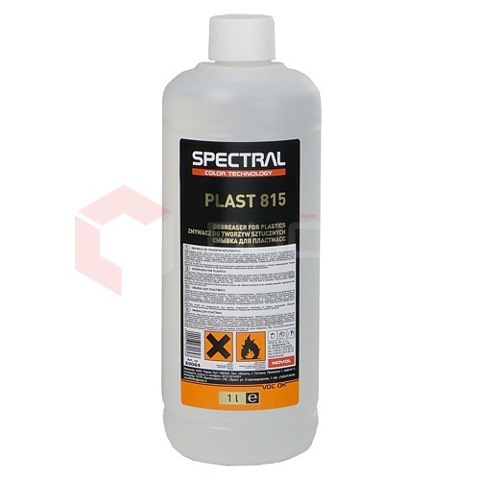

Есть ещё PLAST 815 — Спиртовая смывка.
Но она используется для пластмасс. Улучшает адгезию к пластмассам и имеет антистатическое действие.
Смывку наносим "распылителем" и вытираем насухо салфеткой. Трём не круговыми движениями, а один раз, в одну сторону. Круговыми вы просто вотрёте грязь в поры покрытия, не удалив его.

Тоже пользуюсь, основном спектрал-новолом, от 325го отказался, была косячная партия, песок в грунте. Да и смысла в нем не вижу, разве что перекрыть кислотник и дальше М+М база, акрил. А так, быстрее и целесообразнее 385й эпоксидник, он жиденький и по техничке нанесение следующего материала уже через 15 мин(я даю межслойку 40мин), правда наваливать его нельзя, краторит. 330й неплох, в зависимости от кол. раствора, наполнитель, либо М+М, правда трется не очень из-за мелкого помола.
Чем разбавляешь 330 и 325?
новоловским или спектраловским акриловым разбавителем.
Значит, точно партия. Обычно, песок от 646-го.
Косяк партии признали на заводе, тоже в это время было и с 385м, ужасные кратора. Дал номер партии с банки, извинились, дали два комплекта на замену, но я попал на перекрас.
