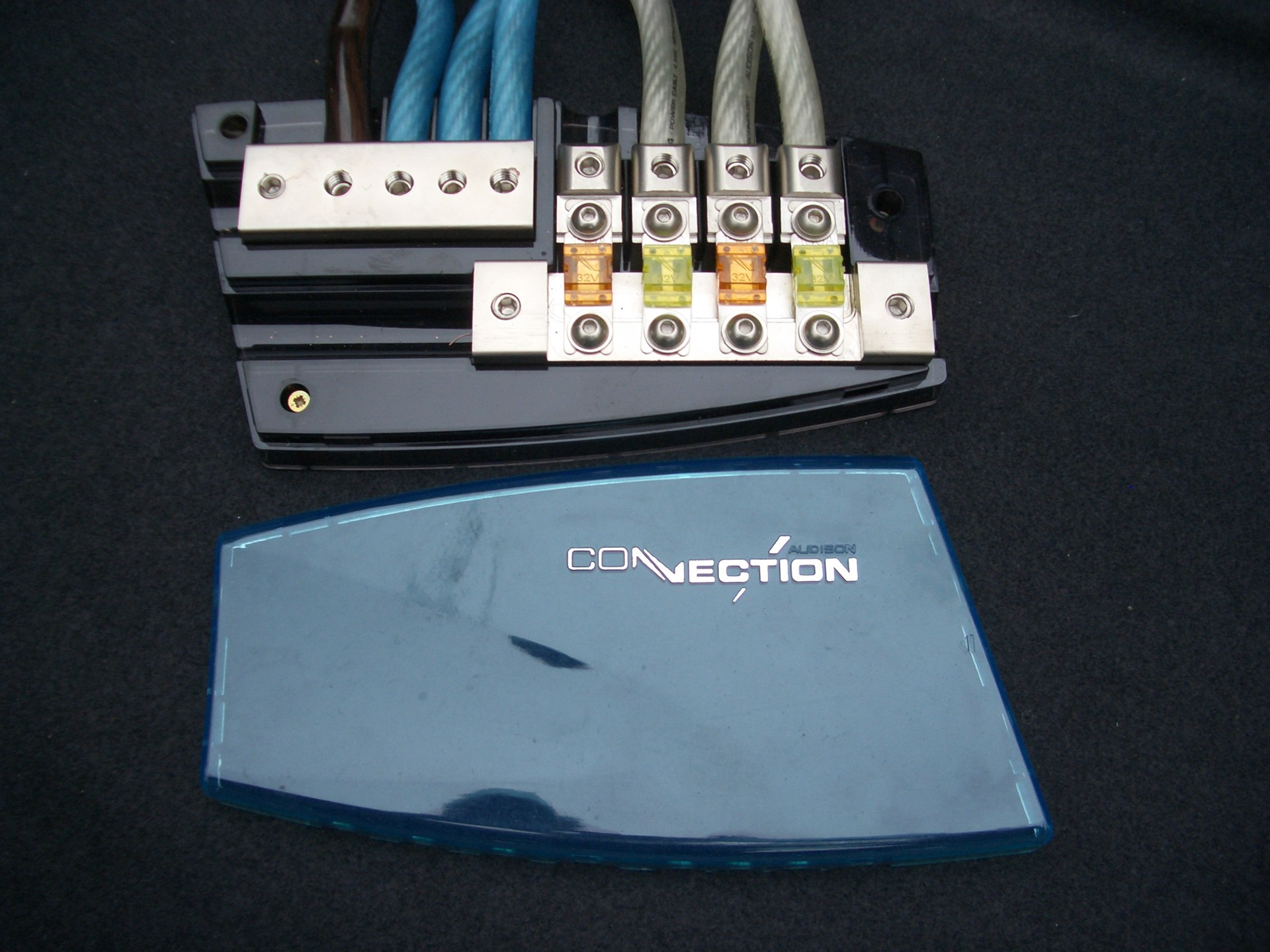

Вторым шагом оценил бюджет предстоящей разработки и изготовления дистрибьютора. Для этого изучил предложения по готовым дистрибьюторам. Из всех дистрибьюторов что мне встретились интересным и красивым мне показался только дистрибьютор Audison SFD 41C
В этом дистрибьюторе понравилось, что разводятся плюс и минус, дистрибьютор довольно компактный и что важно для меня – симпатичный. Вот его и возьму за точку отсчета. Стоимость Audison SFD 41C на момент написания статьи – 4 600 руб. Оценку бюджета изготовления самодельного дистрибьютора предполагаю как двукратную от этой суммы, т.е. в расходах нужно ориентироваться на сумму в районе 9 тыс. руб. В конце изготовления дистрибьютора нужно будет посчитать в какую сумму он мне обойдется. Не забыть бы…

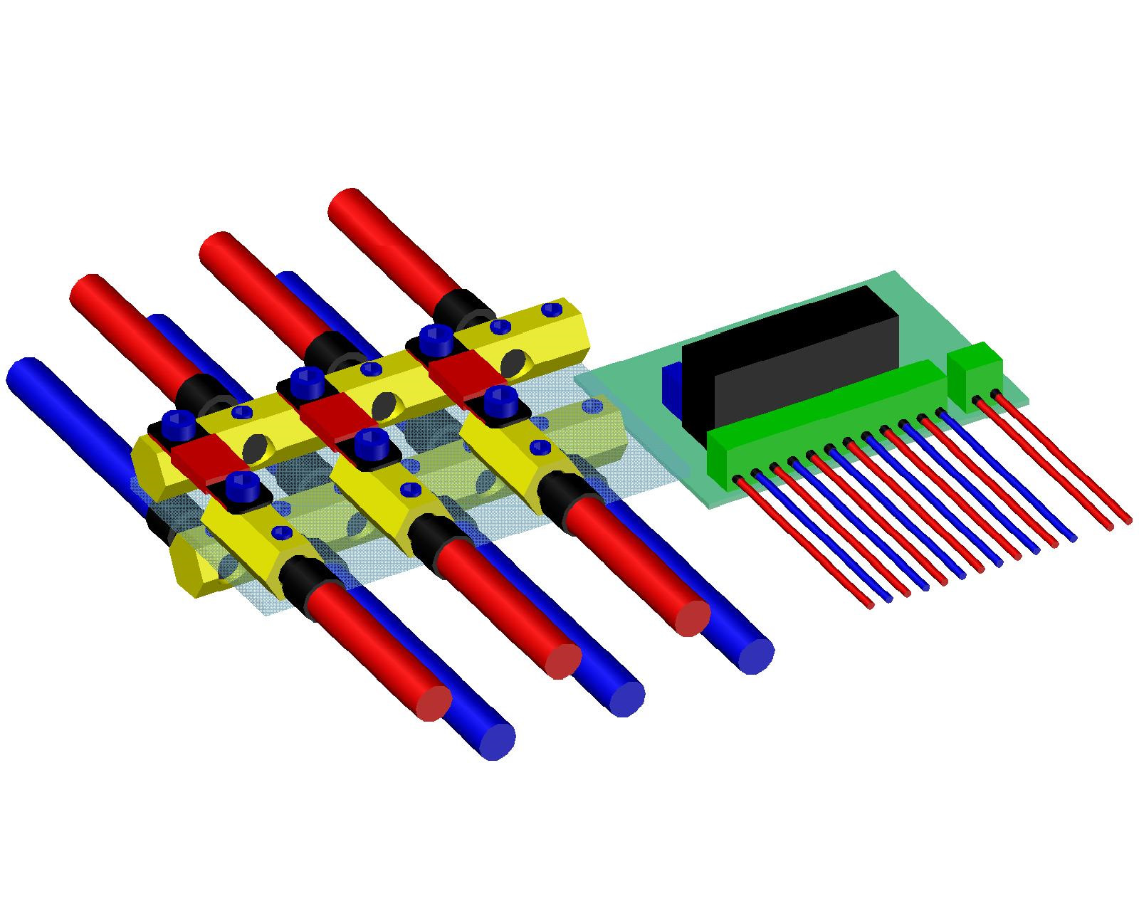

Эскиз внешнего вида дистрибьютора в изометрии (корпус для наглядности убран)
Слева сильноточная часть из латунного шестигранника. Сзади показаны приходящие провода, спереди – отходящие. Силовая часть задумана двухэтажной. На нижнем этаже распределение минуса, на верхнем распределение плюса. Справа слаботочная часть.

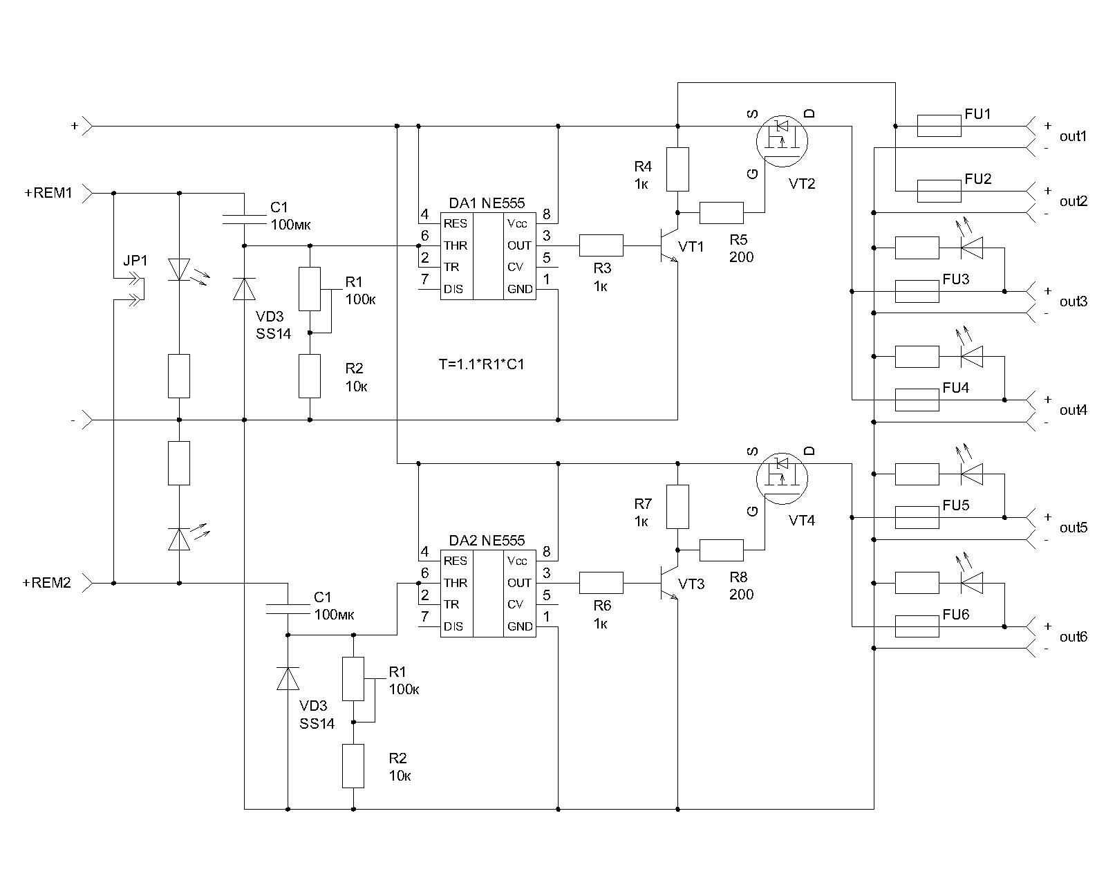

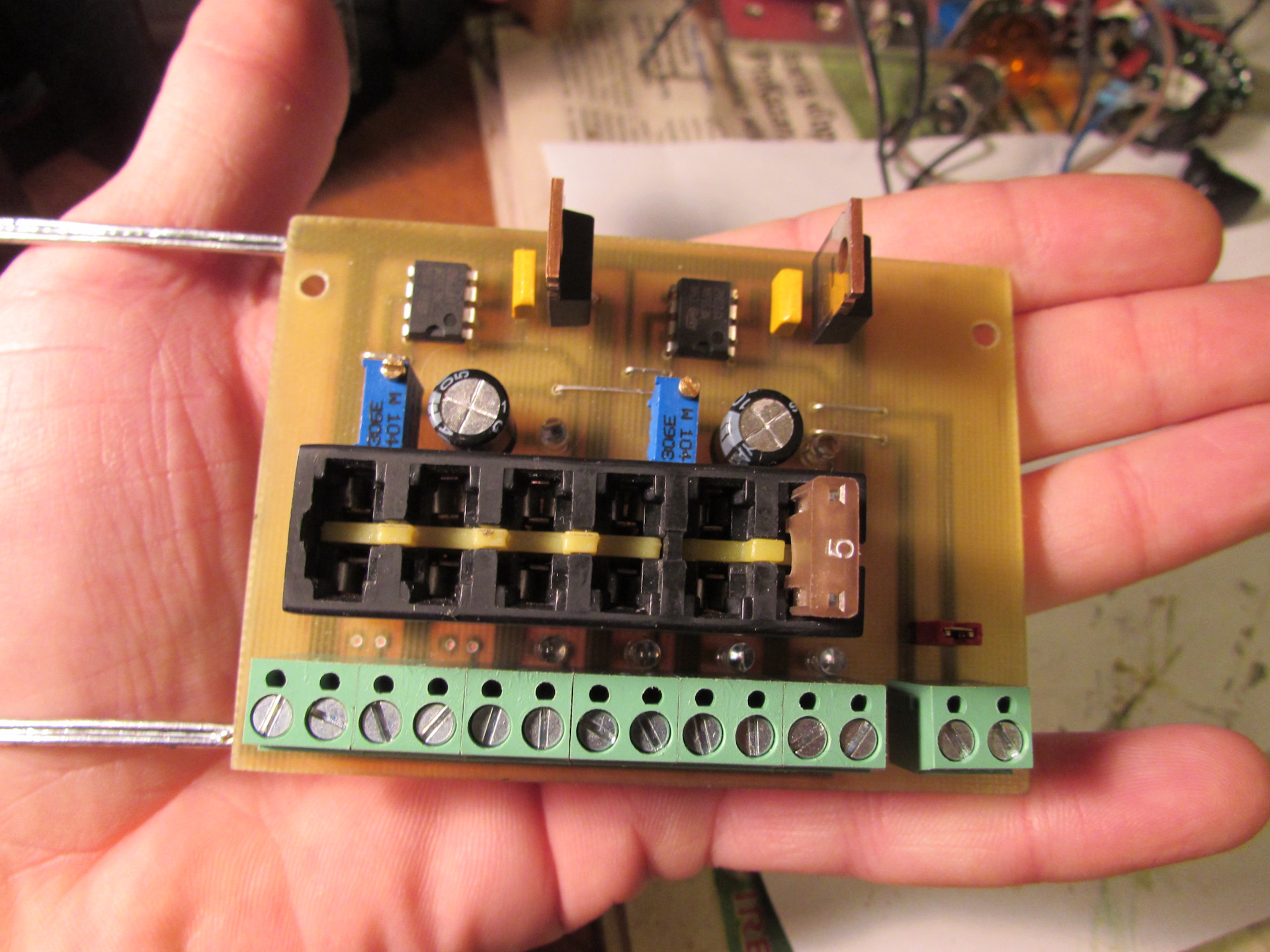

Схему реле времени для слаботочной части стырил где-то на просторах сети и немного доработал (немного изменил номиналы, добавил второй канал, запараллелил через переключатель сигнал запуска каналов по входу, добавил индикацию и т.п.)
Маломощная часть дистрибьютора имеет:
— 2 некоммутируемых выхода с отдельными предохранителями на каждом выходе
— 2 группы коммутируемых выходов по 2 выхода в группе с отдельными предохранителями на каждом выходе
— отдельно настраиваемое время задержки включения в каждой коммутируемой группе
— возможность включать обе коммутируемые группы от одного входного сигнала (REM ГУ) или от разных входных сигналов (не знаю зачем, но пусть будет)
— индикация наличия напряжения на управляющих входах
— индикация наличия напряжения на коммутируемых выходах после предохранителя
Плату дистрибьютора нарисовал и изготовил по ЛУТ технологии (вернее одна из вариаций ЛУТ)

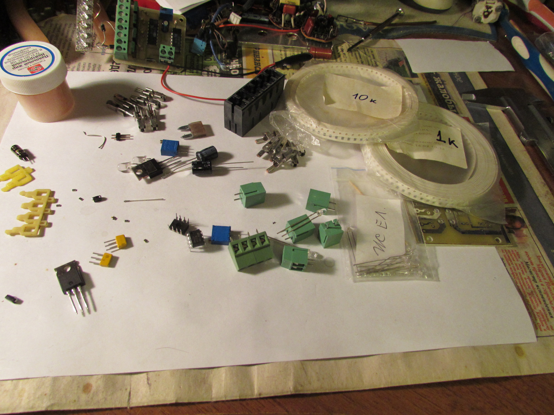

Детали для маломощной части дистрибьютора преимущественно набрал, полазив по закромам
Из этого набора деталей собрал маломощную часть — вид сверху:
Проверил нагрев коммутирующего транзистора – он не греется, т.к. при токе 2А падение напряжения на нем составляет 0,03 В.

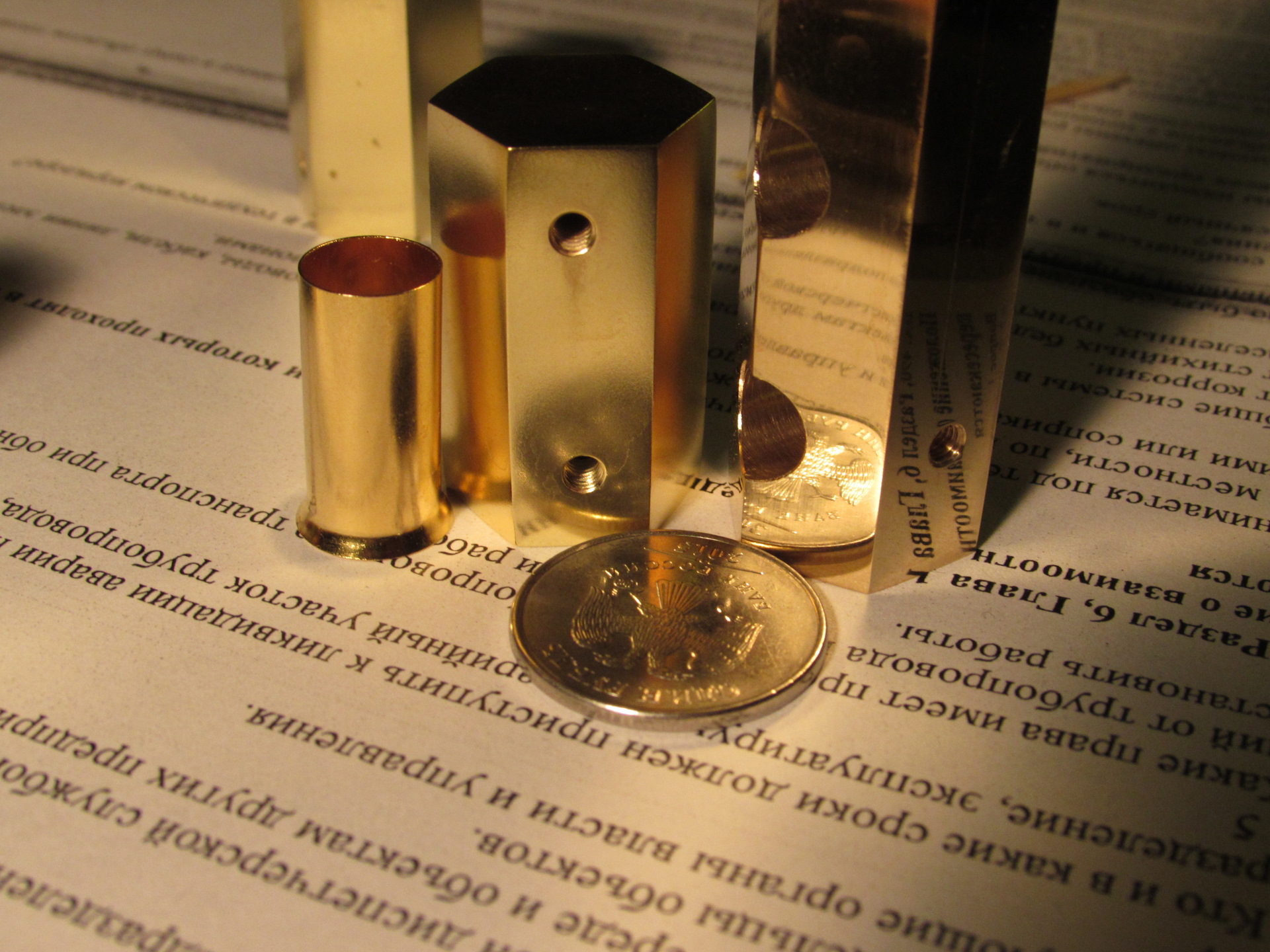

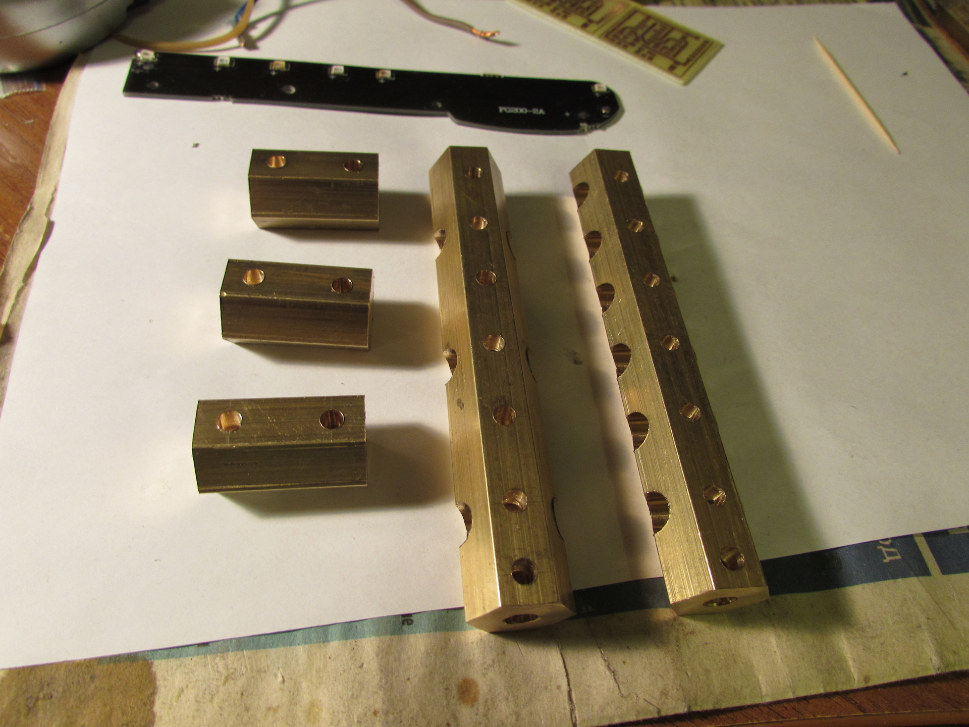

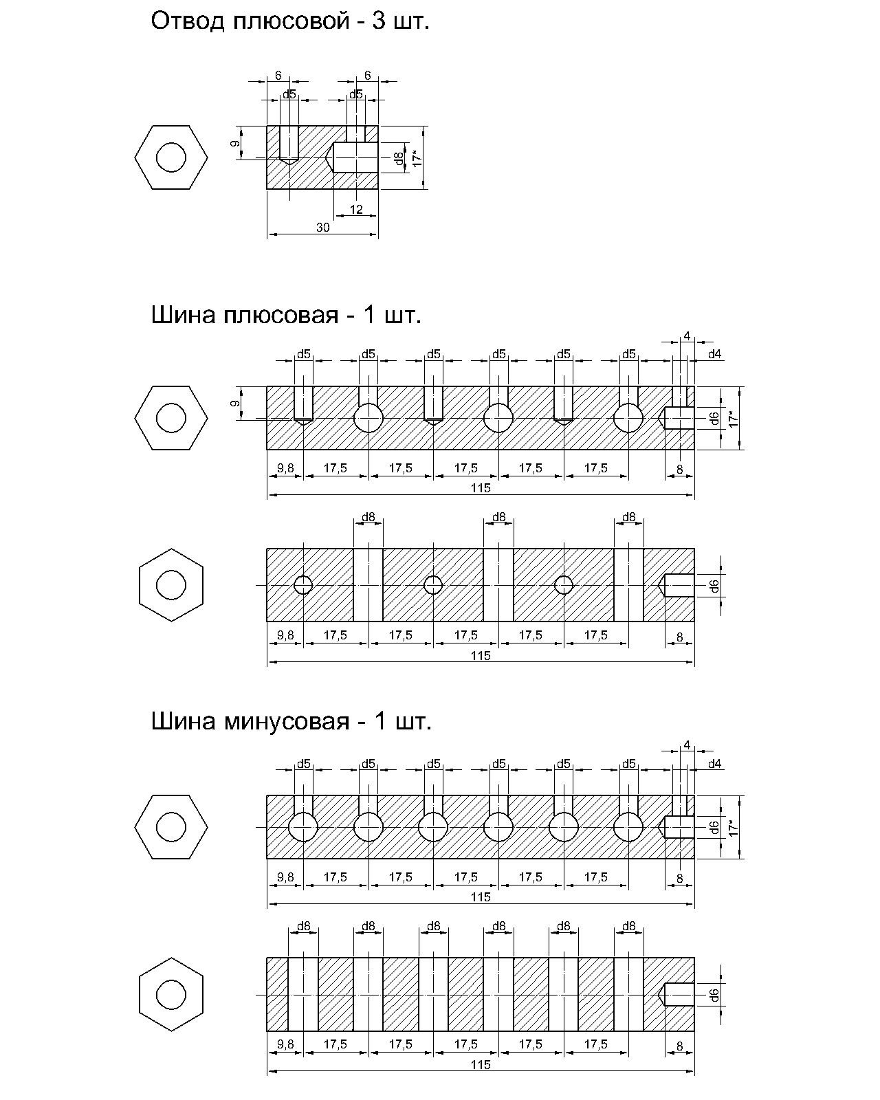

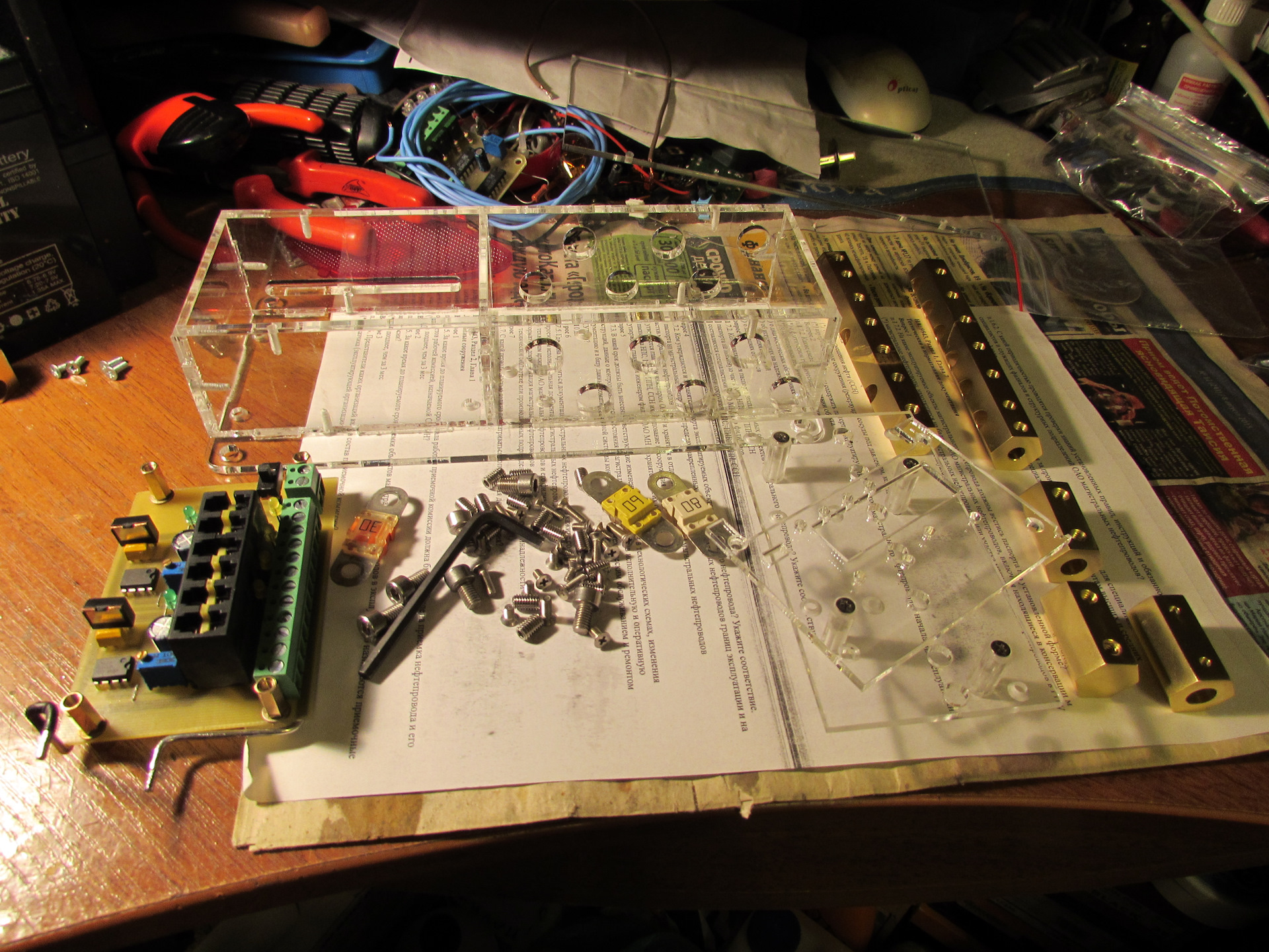

Дли силовой части дистрибьютора купил кусок латунного шестигранника на 17, набросал эскизы деталей
И попросил знакомого выточить их. Через некоторое время получил нарезанные детали. Внешняя поверхность шестигранника — без обработки, торцы из под резца, отверстия из под сверла.
Все отверстия в которые будут подключаться кабели (отверстия d8), прошел разверткой для чистой поверхности. На всех отверстиях снял фаски. Во всех необходимых отверстиях нарезал резьбы. Резьб 2 номинала — М3 для крепления деталей дистрибьютора к корпусу и М5 для подключения предохранителей и кабелей.
Небольшое отступление – отверстия для наконечников были развернуты до диаметра 8 мм, а наружный диаметр наконечника НШВИ-25 7,9 мм, т.е. зазор 0,1 мм. Получилось что наконечник вставляется в отверстие плотно, вроде бы все хорошо, но после нарезания резьб получился небольшой заусенец выступающий в отверстие и наконечник перестал вставляться. Пришлось повторно разворачивать отверстия. На всякий случай взял развертку побольше и отверстия теперь имеют размер 8,1 мм. Зазор с 0,1 мм увеличился до 0,2 мм.
После нарезки резьб — этап предварительной отделки поверхности. Отшлифовал все плоскости последовательно на шкурках с зерном 220, 600, 1200. Потом отполировал пастами 3М последовательно 417-й и 375-й. Финальную отделку еще не делал, сделаю перед установкой деталей в корпус.
Например, вот фото плюсовой шины в сборе с предохранителями после полировки

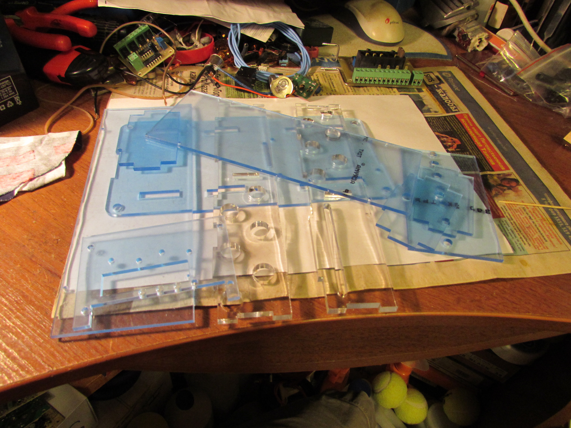

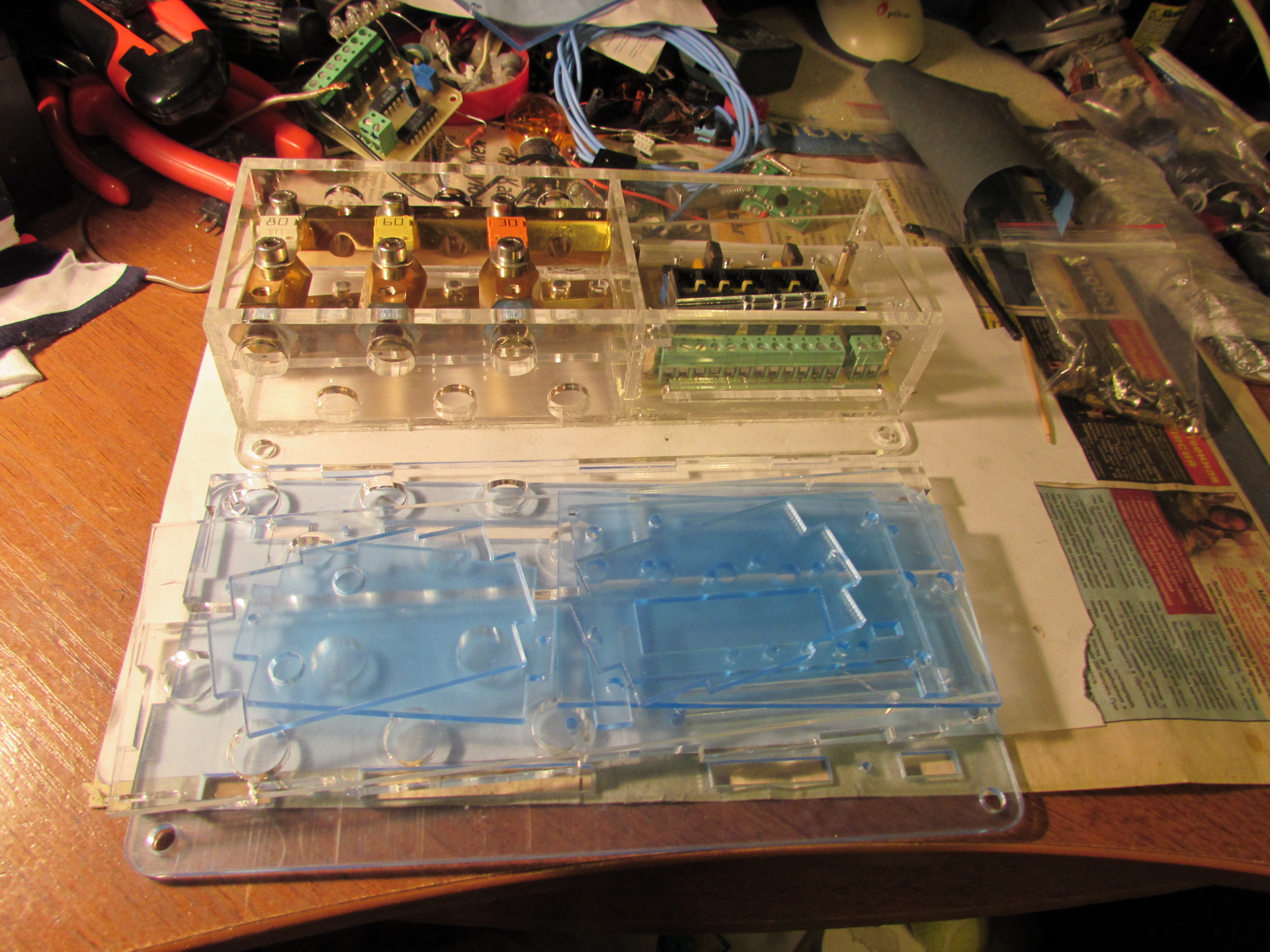

Нарисовал детали корпуса, попросил знакомых нарезать на лазере. Получил вот такой комплект

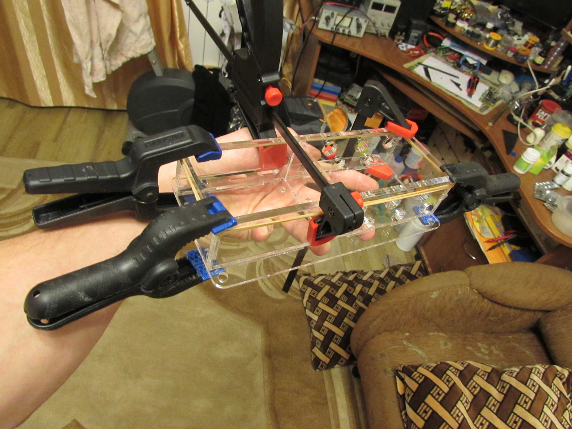

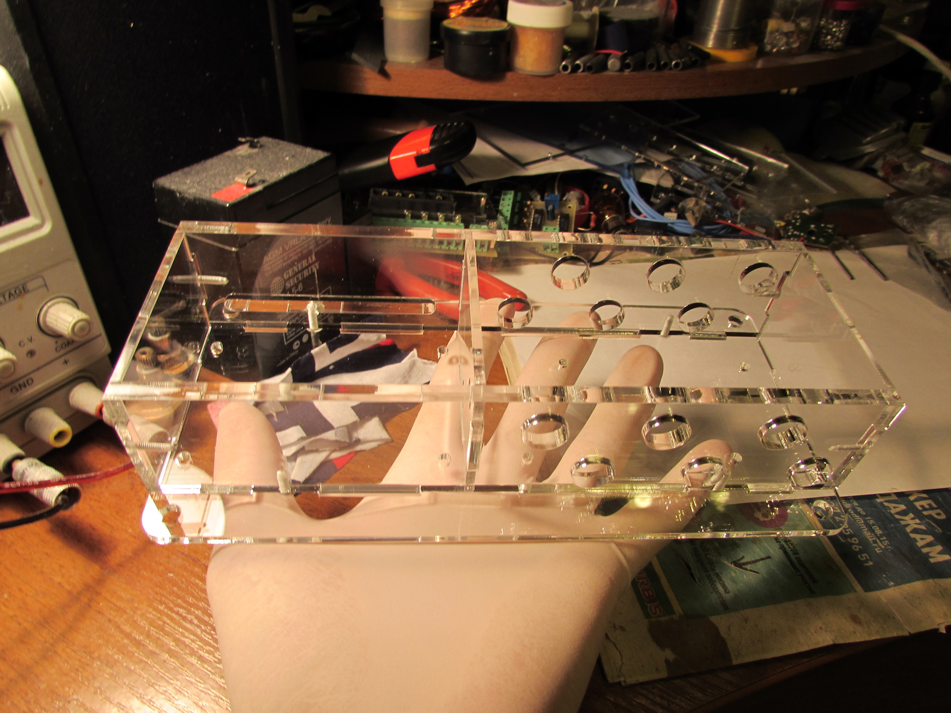

Склеил клеем из растворенных в дихлорэтане опилок оргстекла
Первый опыт склейки оказался неудачным (заляпал стенки клеем, немного перекосил стенки, в процессе сборки выяснилось, что забыл пару отверстий). В связи с этим попросил нарезать мне второй комплект
Второй корпус клеил чистым дихлорэтаном без добавления оргстекла и он получился более удачным. Скорее всего из-за того что рука уже более уверенно держала шприц с дихлорэтаном.
Осталось сделать финишную отделку и собрать.

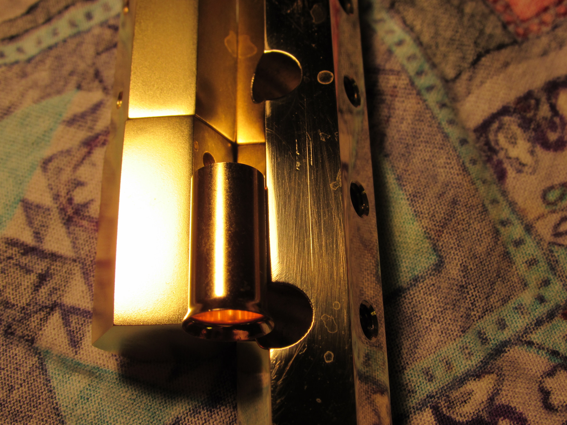

Полированная латунь показала себя плохо: взял в руки шину – на ней остаются отпечатки пальцев которые хорошо видны на полированной поверхности, помыл водой из-под крана – остаются белесые пятна. С этим надо что-то делать. Кроме того, желательно сделать пассивирование поверхности чтобы латунь меньше окислялась.
В сети нашел рецепт (поиск по фразе Золотистый лак для латуни (пассивирование латуни)): на 1 сек. погрузить в смесь азотной и серной кислот и сразу же перенести в раствор хромпика на 10 мин. Мне рецепт не подходит, т.к. азотной кислоты у меня нет. А серная есть только в виде аккумуляторного электролита (разбавленная кислота).
Но зато у меня есть небольшой опыт в электрохимии. Травление в растворе хромпика в фосфорной кислоте дает хороший результат: приятная матовая фактура поверхности, близкий к золоту цвет, благодаря матовой поверхности отпечатки пальцев не видны.
На фото слева – направо: протравленная шина – позолоченый наконечник 35 кв. мм. (для образца цвета) – полированная шина (без травления). По фото видно что поверхность латуни от позолоты отличается – цвет золочения немного рыжее чем цвет получившийся на шинах.
Глянцевый блеск в процессе травления теряется и становится рассеянным. Слева – протравленный элемент, справа – еще не протравленный. Монетку положил чтобы было видно отражение.

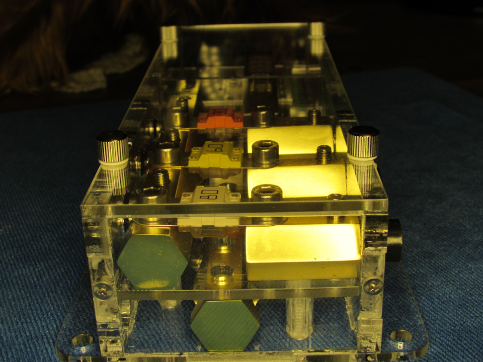

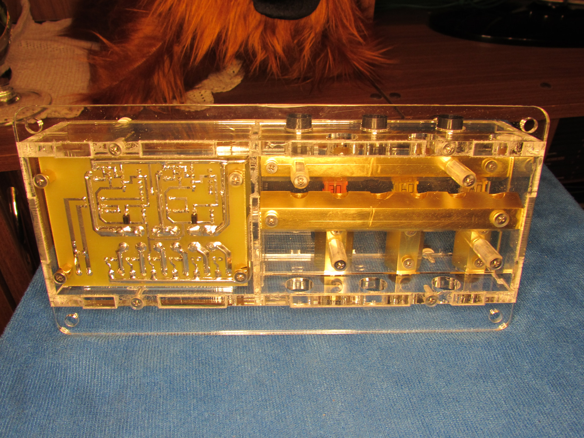

Последняя операция – сборка. Из подготовленного комплекта деталей
За полчаса собирается готовый дистрибьютор
Крепление крышки дистрибьютора задумано винтами с насечкой на шляпке чтобы можно было открутить без инструмента. Как выяснилось, купить винты такого типа из нержавейки с резьбой М3 в розницу (нужно 4 шт.) на территории России практически невозможно. Поэтому пришлось заказать из Китая и ждать 4 недели пока они приедут.

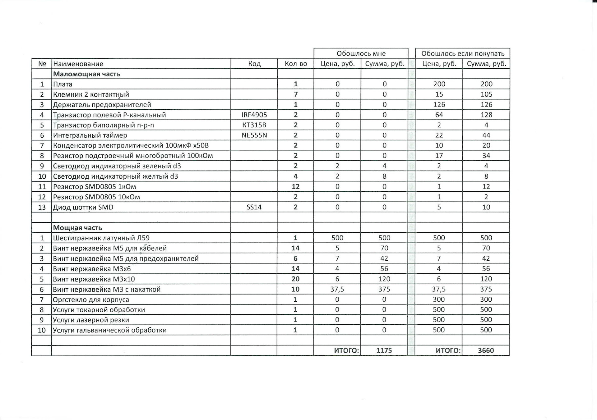

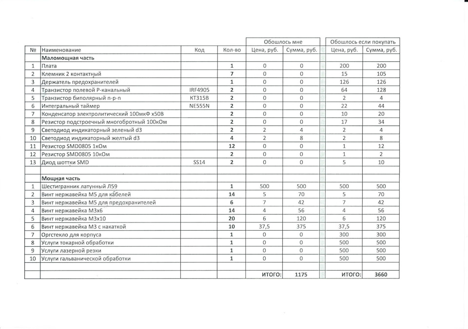

Бюджет создания дистрибьютора составил:
В таблице выделил две части: «Обошлось мне» и «Обошлось если покупать», т.к. существенную часть материалов я взял в своих запасах бесплатно и практически все работы сделал сам или при помощи хороших знакомых опять таки бесплатно. Оценивать в деньгах работу по разработке не умею, поэтому не стал ее вписывать в бюджет. На разработку, поиск материалов и изготовление этого дистрибьютора у меня ушло 6 недель (без учета времени доставки винтов из Китая). CyrillTrek прав – «что бы сделать норм дистриб, нужно затратить кучу … времени»
Очень странно, в начале работы над дистрибьютором я думал, что расход денег будет намного больше. По факту прямых затрат получилось примерно 1 200 руб. Естественно еще были непрямые затраты на всякую мелочь – перчатки, салфетки, химию, сверла, затраты на транспорт и т.п. но я их не считаю.
Требования к дистрибьютору выполнены. К моему собственному удивлению он получился очень красивым. Коллега по работе далекий от электротехники сказал: «Непонятно что это такое, но только по внешнему виду понятно что вещь – ценная!». Для неопытного человека если сказать с умным видом что «это же позолота…», то воспринимается как оказалось на полном серьезе.
Дополнительно вылез удивительный факт. Вес готового дистрибьютора получился таким, как будто я делал его для соревнований с задачей строго вписаться в регламент по весу. Вес дистрибьютора составил 999 грамм.

С точки зрения удобства обработки квадрат удобнее чем шестигранник. Может быть тебе в эту сторону посмотреть?
Квадрат удобней конечно, но исходить тоже буду из "доступности материала" в нашем городе :) ибо знакомых токарей нет
Да, доступность материала — это важно. Вот сейчас ищу кругляк латунь / бронза диаметром 80 или больше. Звонят мне тут — есть кругляк диаметром 180 мм и длиной 190 мм. В общем-то мне подошло бы — выпилить можно. Но этот кусочек весит 46 кг и продать мне готовы по 300 руб/кг. Как то многовато, так что я отказался. Ищу дальше
Вышло очень круто, аудисоновский кустарщина по сравнению с ним.
Спасибо!
Про Audison не согласен, он сделан очень аккуратно. А вот литой корпус в единичном экземпляре к сожалению сделать не получится. Из соображений стоимости.

Такую красоту в багажник прятать кощунство! Ставь на панель приборов!)
Да ну нафиг! Я два три дня полюбовался и все нормально — привык.
А другим полюбоваться?
Может быть фоток хватит? Хотя живьем он конечно лучше смотрится
Красиво, но зачем так заморачиваться для слаботочки? Не проше запитать реле от управлЯющего сигнала магнитолы?
Спасибо. Заморачиваться — чтобы было красиво и функциоанльно.
Запитать от реле конечно проще
А какой доп. Функционал получился? А то я тоже вялотекуще инсталлдопиливаю
По сравнению с реле есть дополнительно регулировка паузы между поступлением REM от головы и выдачей сигнала на усилители. Плюс есть второй канал. Например можно первый настроить на задержку 2 сек и от него запускать проц, а второй настроить на 5 сек и от него запускать усилители. Если такие задержки малы, то можно настроить первый на 10 сек, с выхода взять сигнал, завести на вход второго и получить еще 10 сек
Не сталкивался с такими потребностями.
Емкости можно увеличить или потенциометр побольше взять и получиться больший диапазон регулировки времени — там фактически прстейшее реле времени реализовано
Конечно путей реализации много и конечно же есть свои ограничения (например когда токи заряда / разряда становятся меньше 0,1 мкА, то вылезает большая зависимость времени от температуры, снижается помехоустойчивость и т.п.). А фактически — ты прав, простейшее реле времени.
