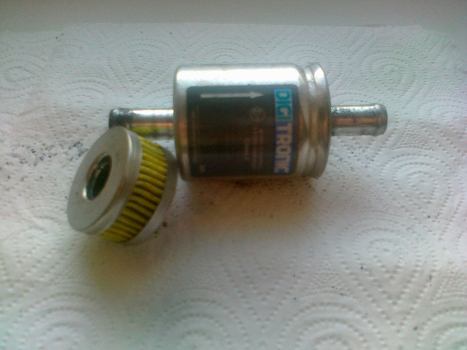

кроме фильтра с периодичностью в пол года (весна- осень) стравливаю из редуктора возможно накопившийся конденсат.
магистраль идущую на паровой фильтр присоединю к длинному шлагну. шланг на землю.
на клапан 12 В. на 30 секунд максимум.

ГБО BRC установил еще в 2013 г., прошел на нем 180к км, менял только фильтры жидкой и паровой фазы раз в 30к км, по сезону получалось осень/весна. В прошлом году машину продал, оборудование переставил на новую машину. При переустановке оборудования отревизировали редуктор (почистили, заменили прокладки), проложили новые топливные магистрали и ВЗУ. Прошел на этом же оборудование еще 50к км, итого пробег оборудования уже 230к км. Сегодня снова заменил фильтры жидкой и паровой фазы.
