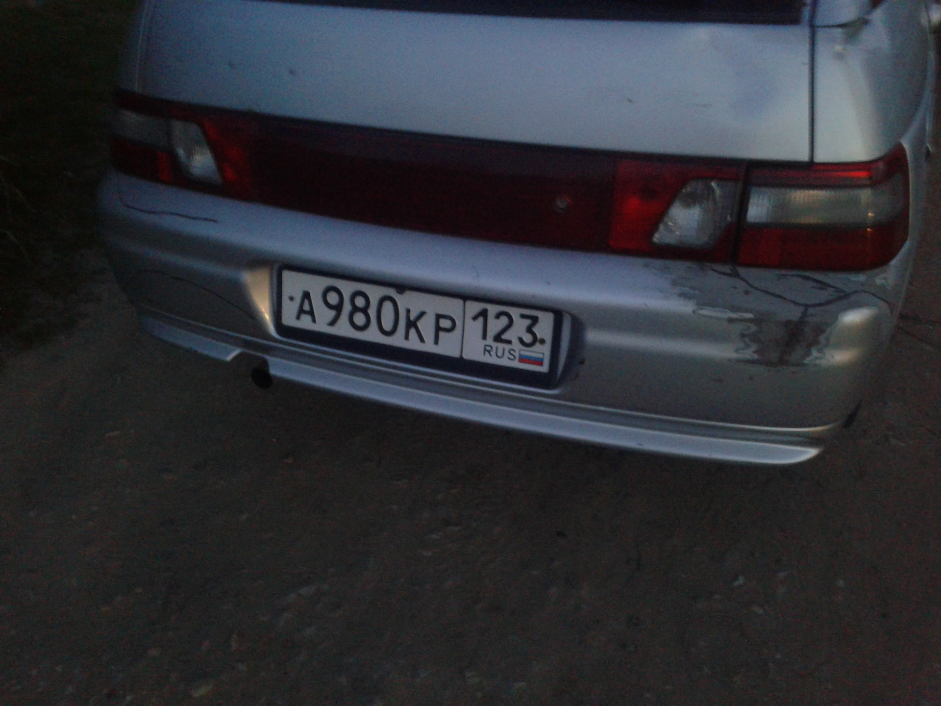

Приветствую! Я в этом деле дилетант…но решился покрасить бампер самостоятельно…пошерстил интернет, но вопросы возникли уже на этапе смывки старой краски…

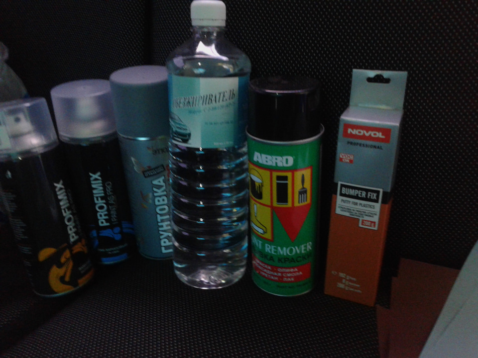

Смывка Абро (на ней написано что для пластика она не особо предназначена, сразу не прочитал при покупке, но написано нужно проверить на небольшом участке как поведет она себя)

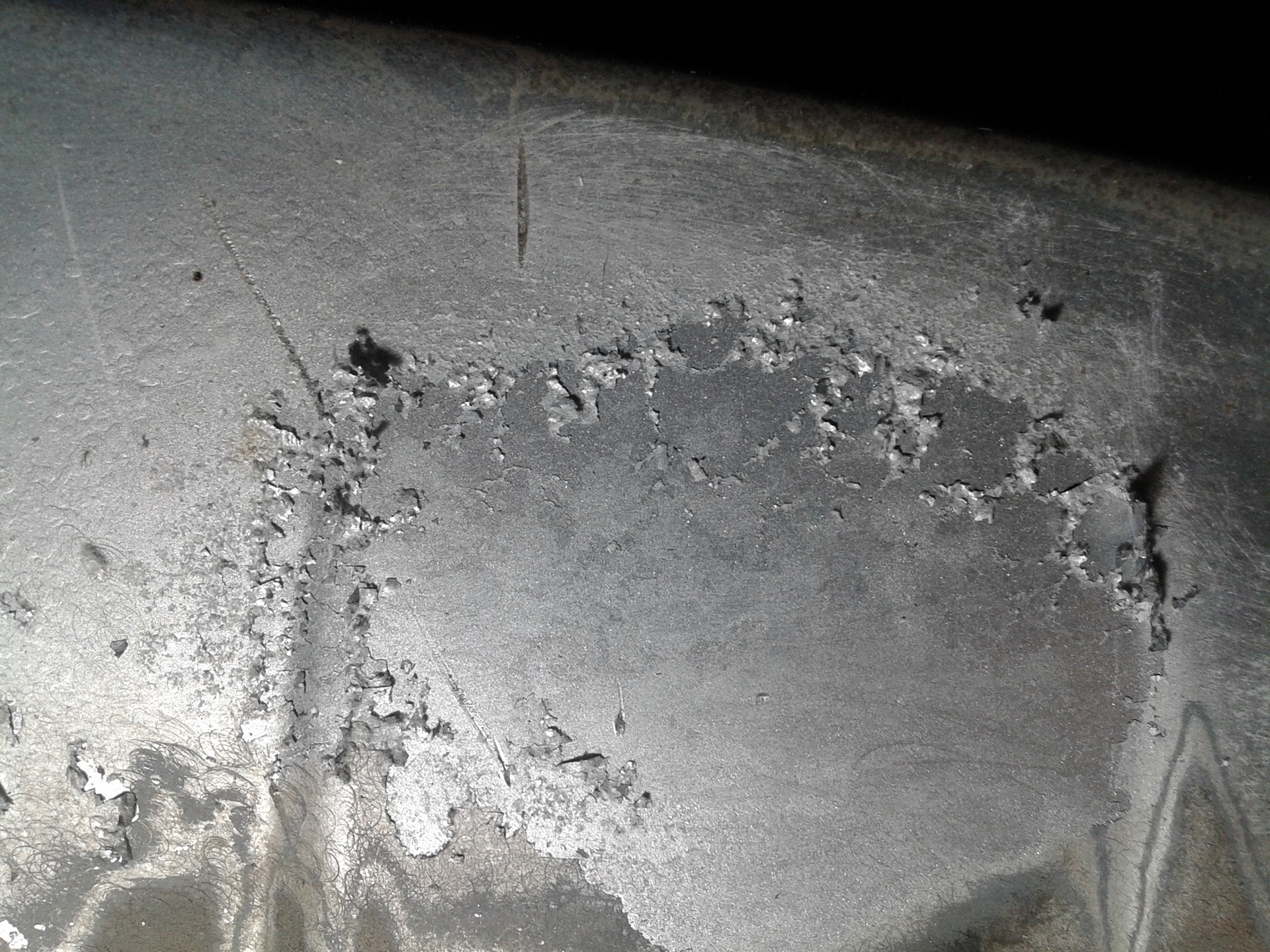

Вы мне скажите я что то сделал неправильно? Я думал краска смоется и покажется черный бампер. Или же смывка все таки не подходит?
UPD: смывкой пользоваться не буду. заматирую, исправлю косяки, наложу грунт, краску, лак. я так понял смывка — зло и лучше с ней не связываться

Я братуха смывкой вообще не пользуюсь… Шлейфмашинкой всё сдираю… Тебе бы посоветовал сделать так. Спаял бампер, шпакленул, вывел, прошолся весь 220р на сухую и загрунтовал 2-3 слоя… Затем 800 с водичкой замыть и покрасить… Всё просто… будут вопросы — пиши!

Смывка для краски — это зло злющее! Она может подорвать свежее ЛКП даже по исходу недели, ты даже догадываться не будешь как у тебя повздувается по всему бамперу. Правильней будет замыть весь бампер 220 или 240 бумагой, пропаять трещины и пройтись по ним 32 крупной бумажкой ну или 80-100. Зашпатлевать, нанести грунт в два слоя и замыть 360-400. Далее, еще 1-2 слоя грунта, проявка и 800 бумажка под металлик.

Твоя задача затереть не до пластика или грунта, а УБРАТЬ БЛЕСК, набить сетку из рисок по всему бамперу, чтобы грунту было за что держаться. И тем самым сбить шишки и дефекты ЛКП, убрать ступенькина сколах ЛКП.

А что с бампером вообще ? Паялся или просто пошорканый? Трещины есть?
хрен знает что с ним было, видимо был бит, взял авто уже таким бампером
