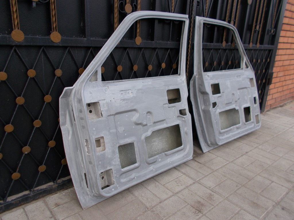

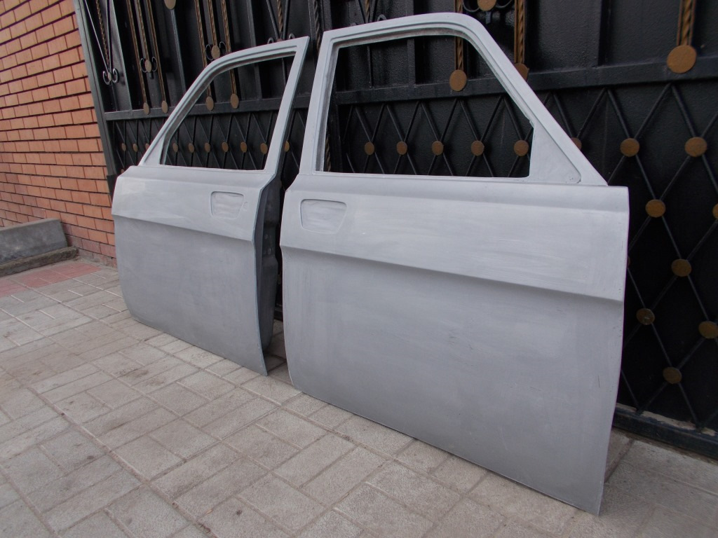

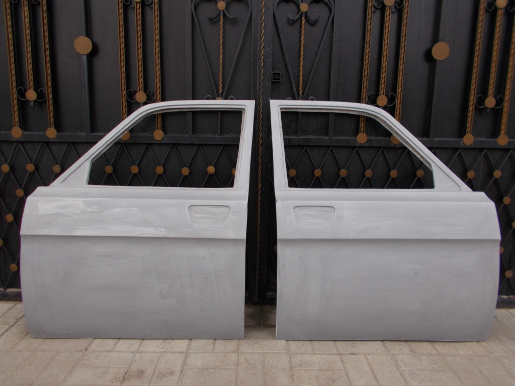

Стеклопластиковые передние двери на ГАЗ 31105
Основные характеристики:
Стеклопластиковые двери на ГАЗ 31105 изготовлены на основе стекломата и полиэфирной смолы.
Вес двери составляет 9 кг.

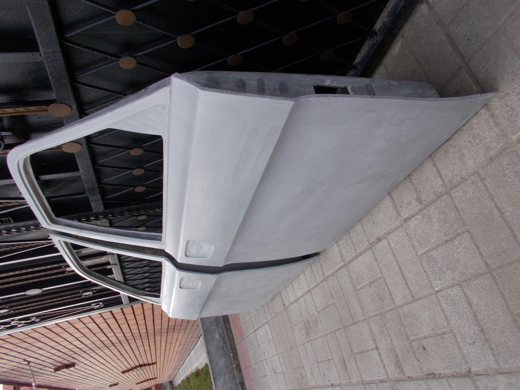

а где снизу кант под фиксацию уплотнителя?
уплотнитель можно просто приклеить!..
пробовал-на 2410-через месяц либо употнителю конец-либо отваливается
в край можно саморезами зафиксировать…небольшими…тада точно не отвалиться.

Пока что освоена только водительская дверь?
пока только передние двери сработали…левая и правая!..

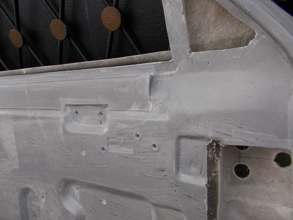

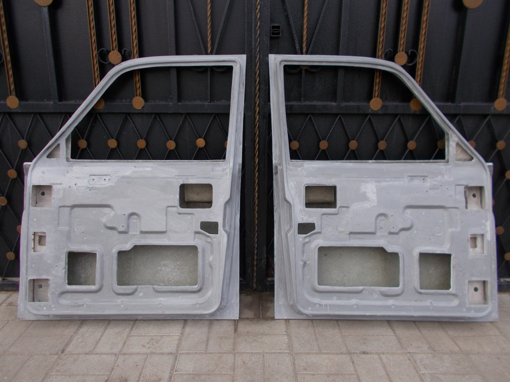

Я так полагаю под салазки стекол нет креплений а также под ручки, полуготовая продукция поэтому пока что я пасс
направляющих под стекло нет…у нас нет возможности их сработать.
остальное все вроде есть…отверстия под ручки специально не выпиливали…мало ли какие другие ручки будут крепить…)
Там места под стекло с механизмом и салазками то хватит?

а закладные гайки под навесное установлены, или с гаечным ключом упражняться?
ка мог показал…на фото…закладные есть!
да, уже увидел, спс. цену бы еще.
