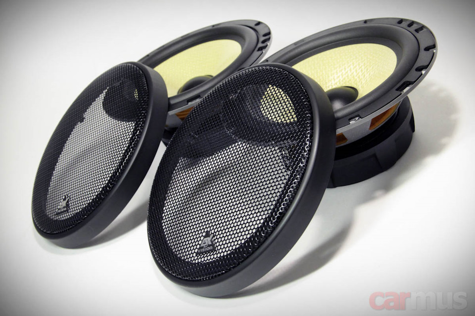

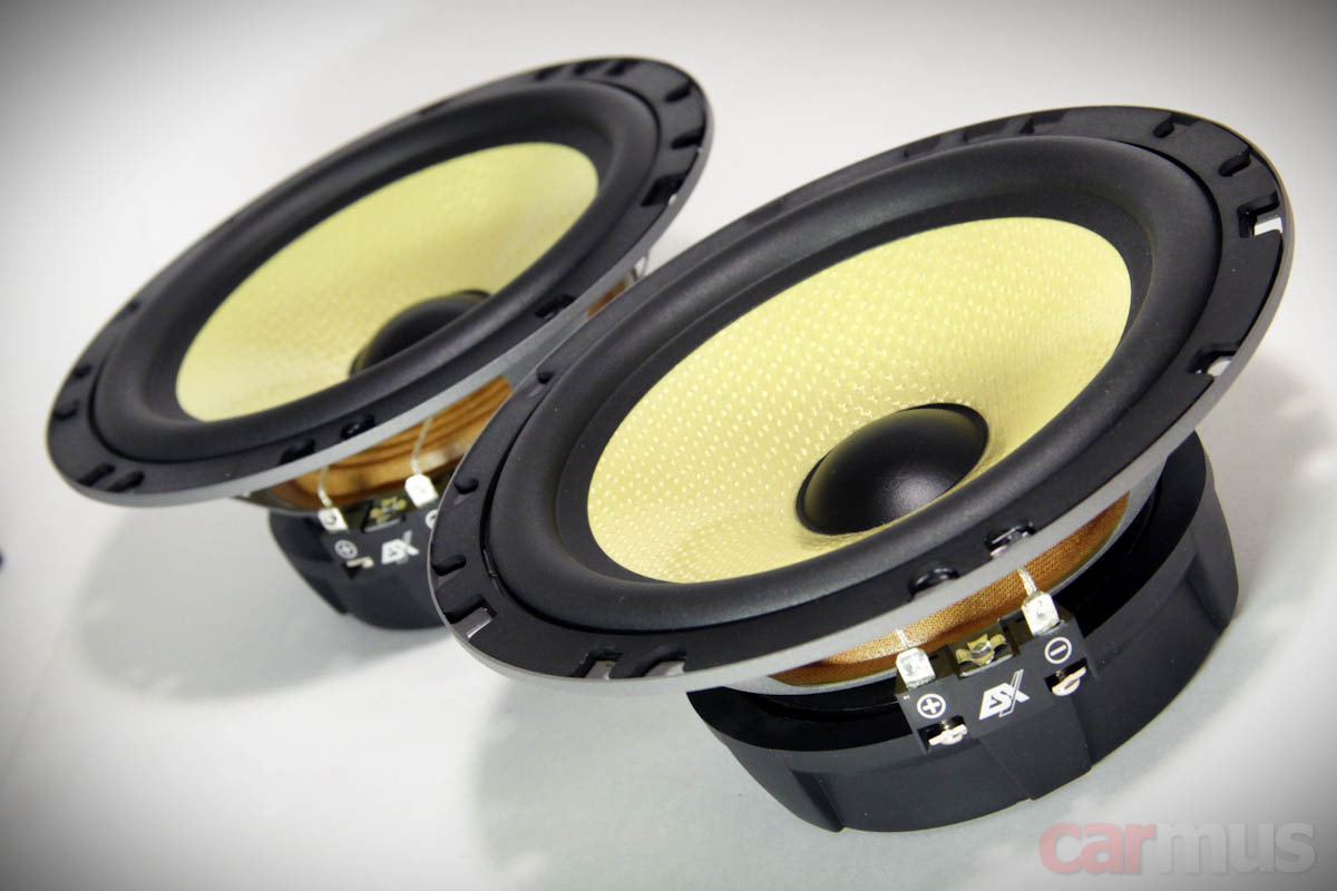

Это уже второе поколение акустики ESX VE6.2C (топовая серия Vision), о чём свидетельствует "хвостик" в названии MK2. В первом поколении были алюминиевые диффузоры, что делало динамики легко узнаваемыми.
Во втором поколении диффузоры изготовлены из пара-арамидного композита. Если это вам ничего не говорит, то названия Kevlar или Twaron уж наверняка многие знают – это просто коммерческие названия этого материала.
Диффузоры достаточно тонкие, но на удивление жёсткие. При этом неплохо задемпфированы вязким связующим, немного "силиконистым" на ощупь. Похоже, ESX удалось получить неплохое сочетание жёсткости и лёгкости и при этом хорошо погасить призвуки, обычно присущие кевлару. Это, кстати, подтвердится потом при измерениях и прослушивании.
А вот корзина, в отличие от первого поколения, попроще – штампованная. Но зато с качественным порошковым покрытием.
В комплекте, разумеется, идут защитные грили.

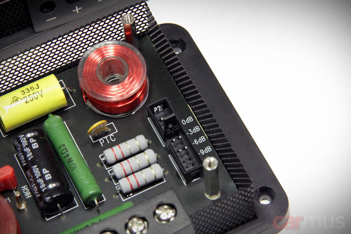

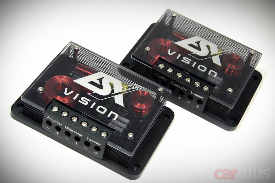

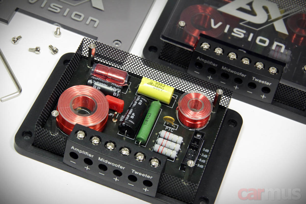

Кроссоверы – средних размеров. Чтобы добраться до регулировок, нужно открутить четыре винта и снять верхнюю крышку.
Кроме традиционной регулировки уровня твитера предусмотрен джампер High/Low в цепи мидбаса. Как всё это работает – будет видно на измерениях и при прослушивании.

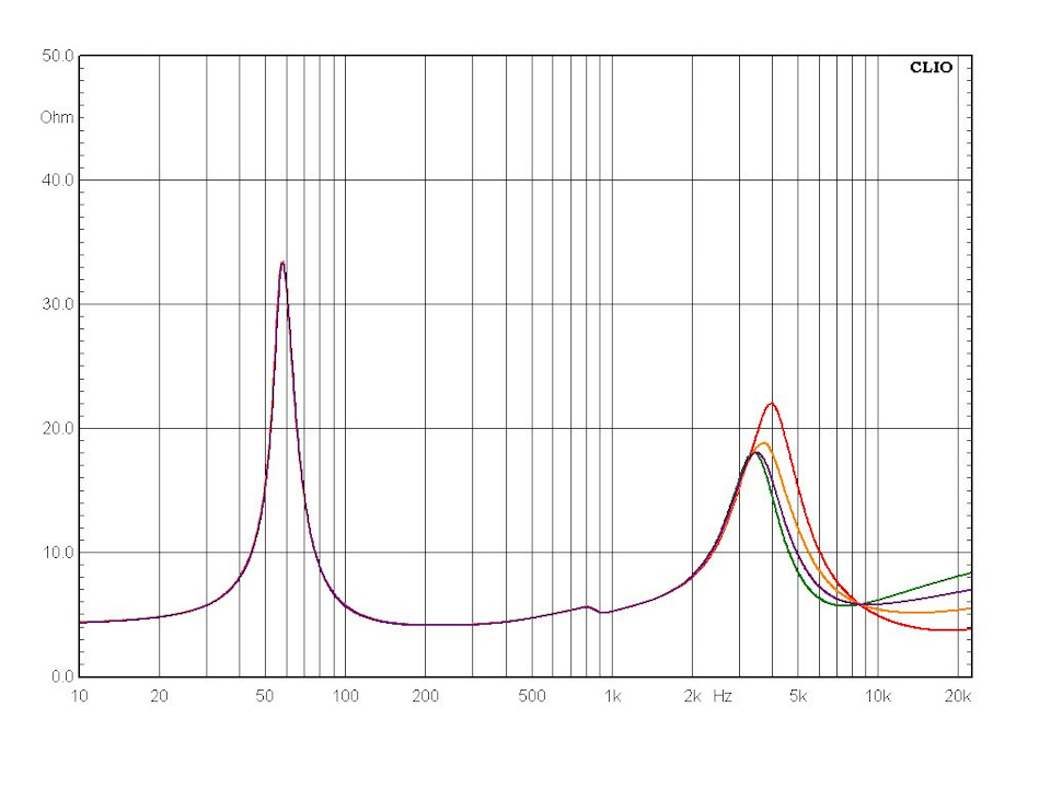

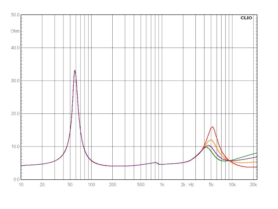

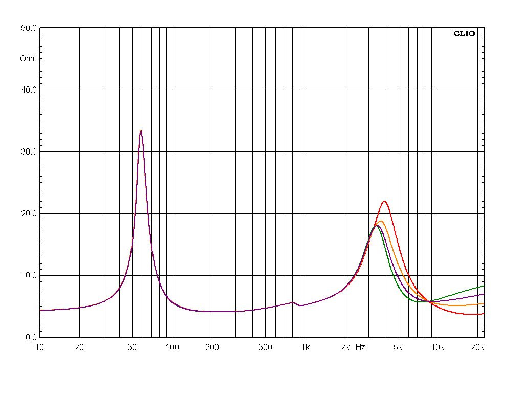

Включение через кроссовер, кстати, заметно меняет характер импеданса НЧ/СЧ динамика на нижних частотах. Ничего не поделаешь, лишнее сопротивление всегда сказывается на демпфировании. Импедансные кривые снял при всех возможных вариантах перемычек:

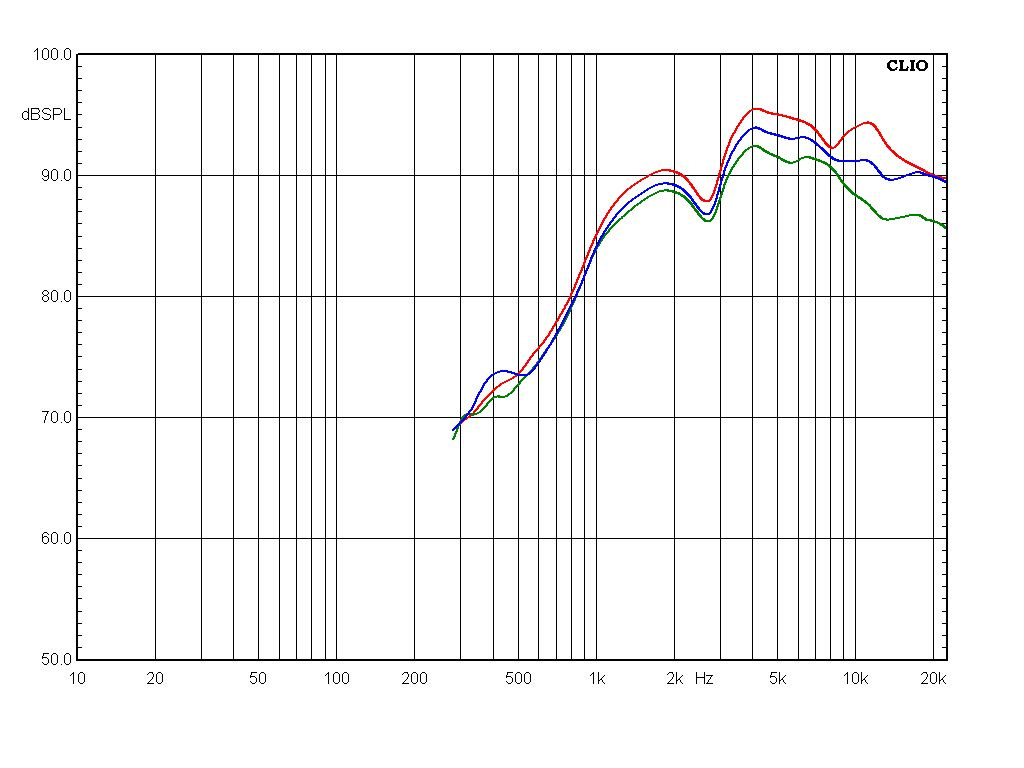

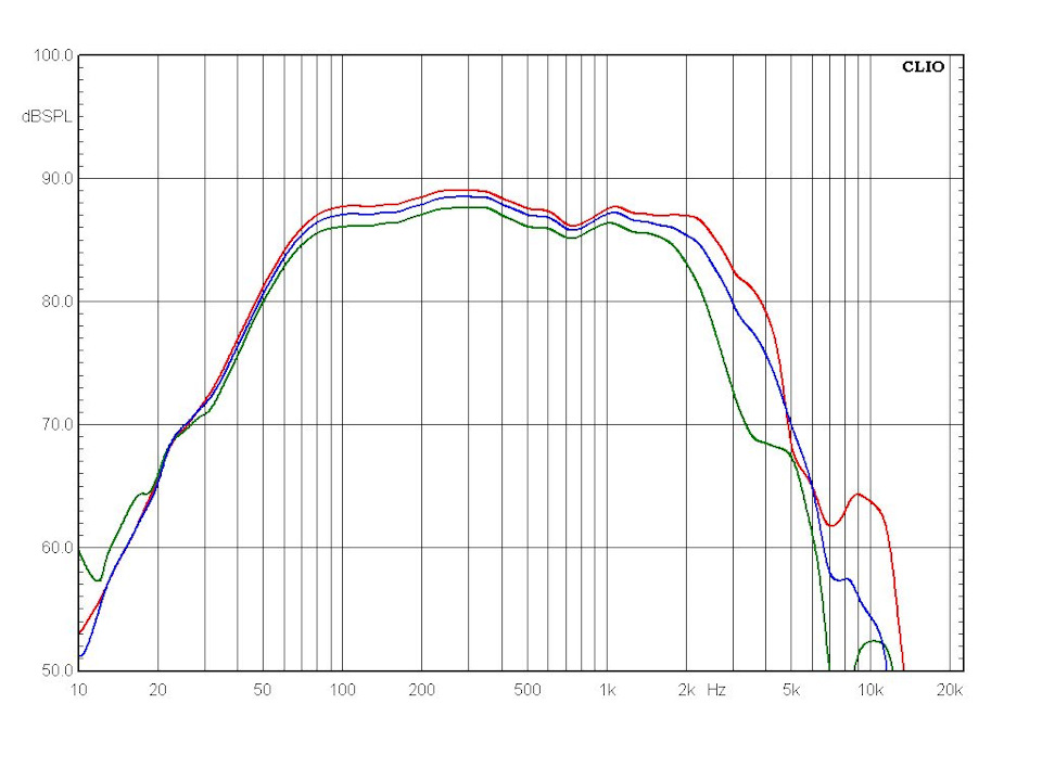

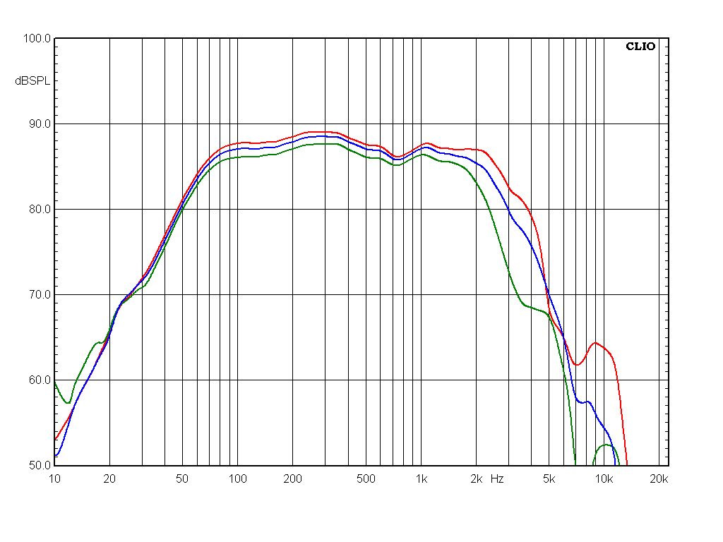

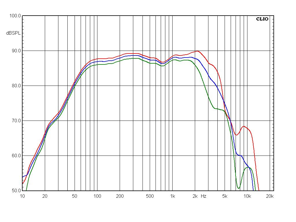

АЧХ мидбаса на удивление ровная, без резких всплесков. "Разброд и шатание" в зависимости от угла разворота начинаются только выше 2 кГц, но и то не слишком криминально.
Впрочем, кроссовер это дело неплохо осаживает даже в положении перемычки High

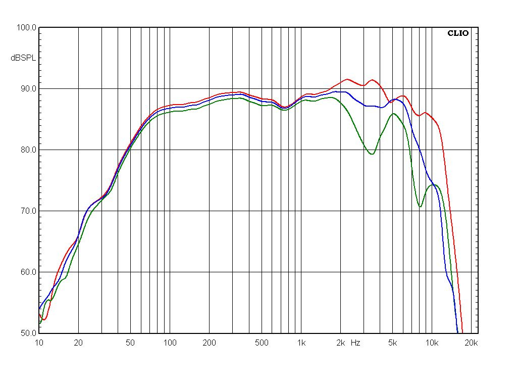

При переводе перемычки в положение Low верхний край диапазона поджимается ещё сильнее:

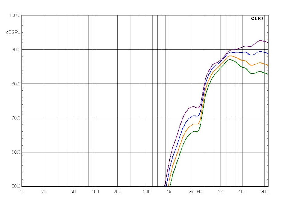

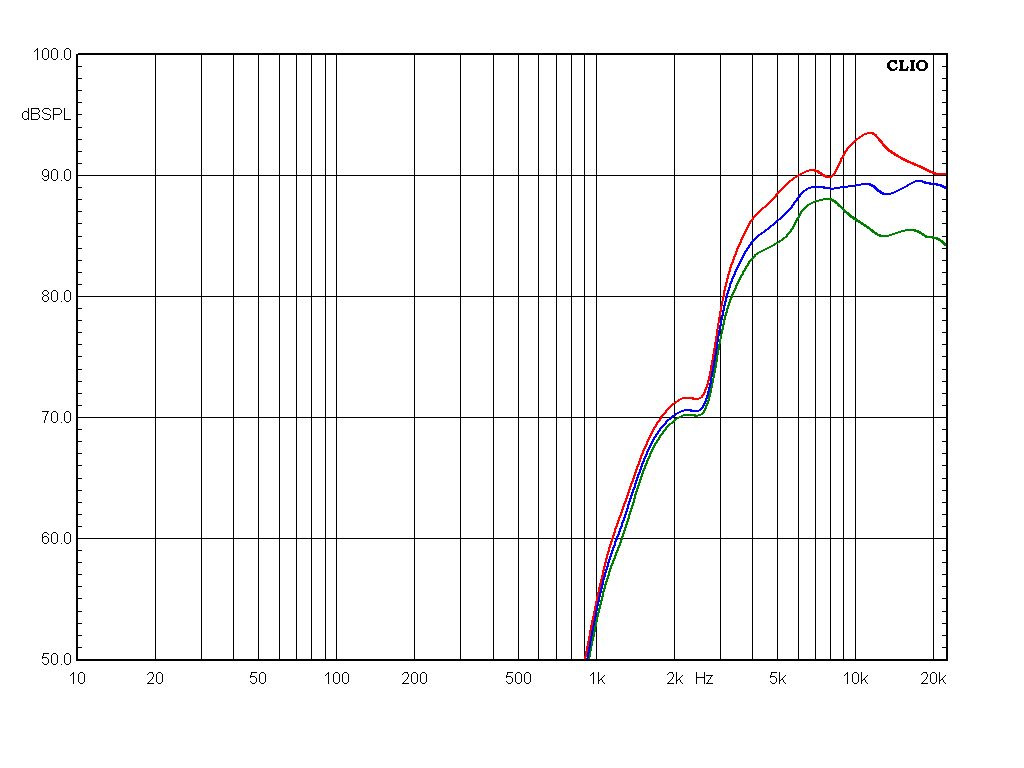

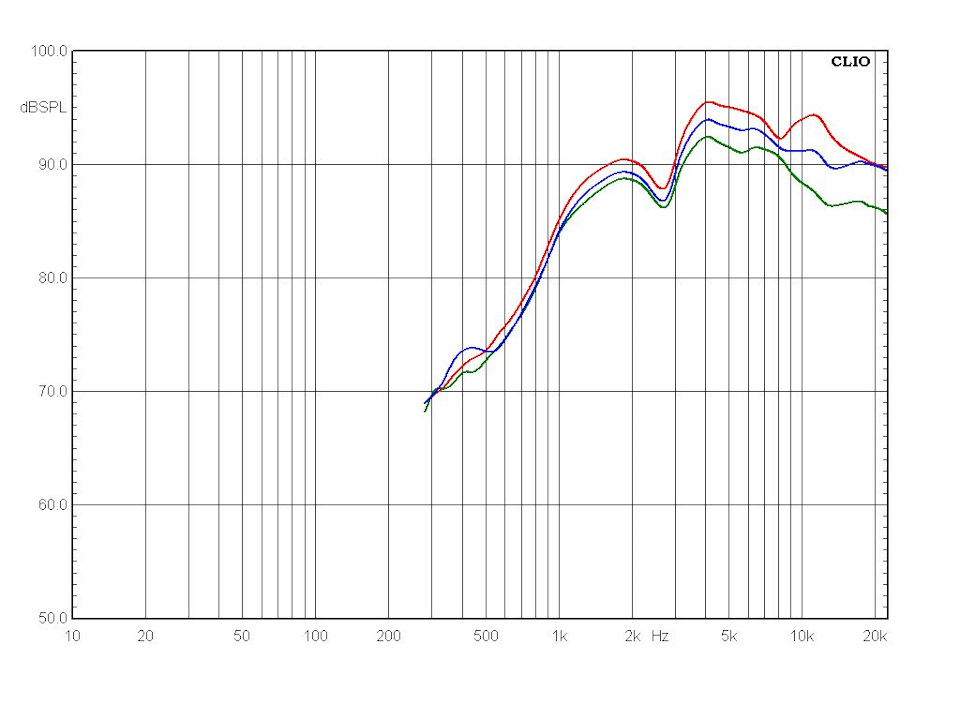

АЧХ твитера без кроссовера пригодится тем, кто будет использовать акустику в поканалке. Судя по её характеру, просится ФВЧ с крутизной 12 дБ/октава и настройкой около 5-6 кГц. А ещё интересный вариант может получиться с фильтром 6 дБ/октава и частотой настройки где-нибудь в районе 10 кГц.
Собственный кроссовер всё делает как надо (уровень твитера выставлен в "дефолтном" положении "-3 дБ"). Причём, обратите внимание – самая лучшая АЧХ получается не по оси, а когда твитер стоит с небольшим разворотом. Это значит, что его лучше направлять примерно в центр салона или на противоположного пассажира, это и будет его оптимальная ориентация.

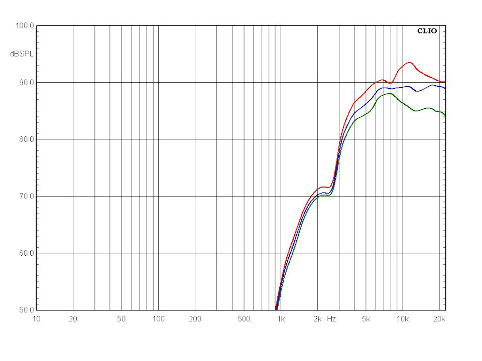

По этой причине я немного нарушил традицию и проверил работу переключателя уровня ВЧ, измерив АЧХ как раз под углом 30 градусов. Обратите внимание, при перестановке джампера меняется не только общий уровень твитера, но и наклон АЧХ выше 7 кГц:
