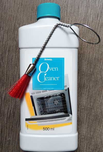

Можешь попробовать средство для духовки, вот такое (или аналог)
Кстати про кухню то не подумал, спасибо, посмотрю вечером в магазине что есть
аккуратней есть составы которые не только грязь еще и алюминий пожирают
Очень хорошо помогает, ещё жижка для бесконтактный мойки помогает не плохо.
