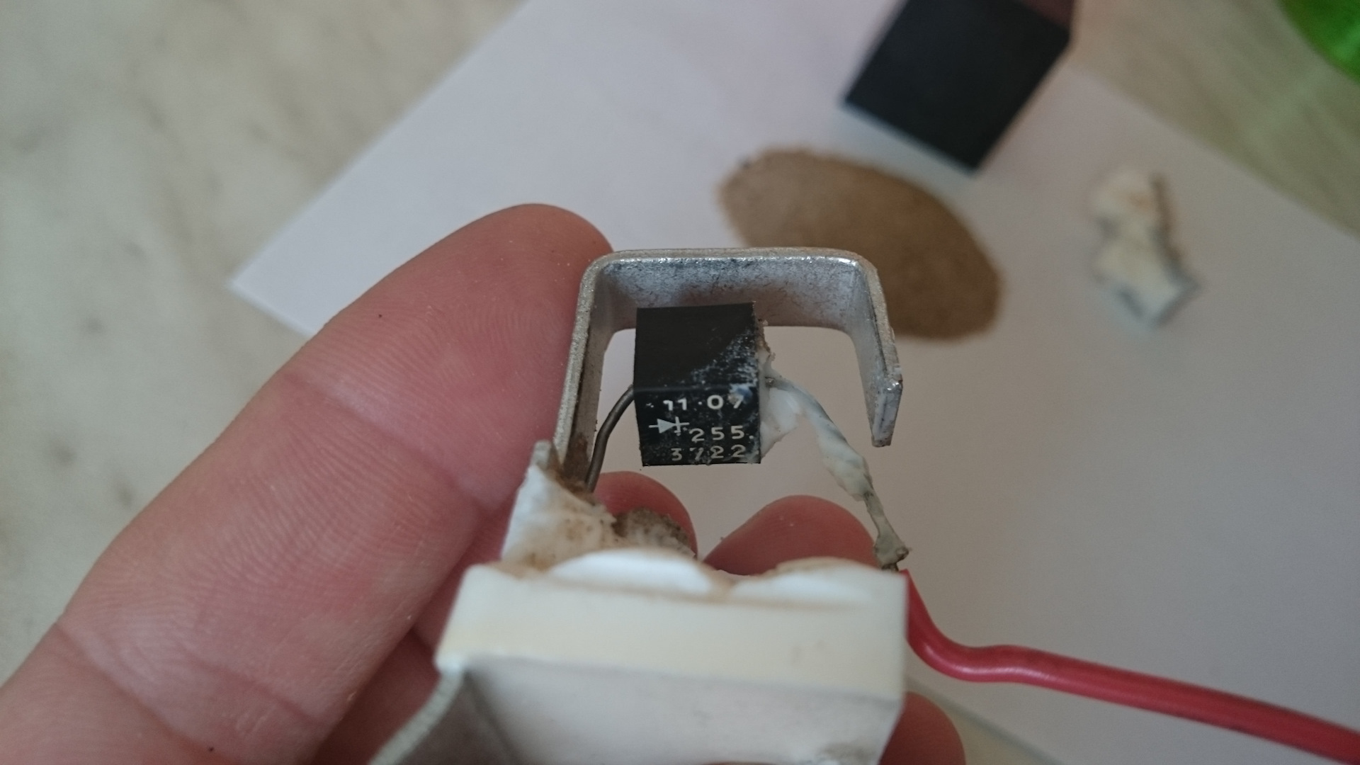

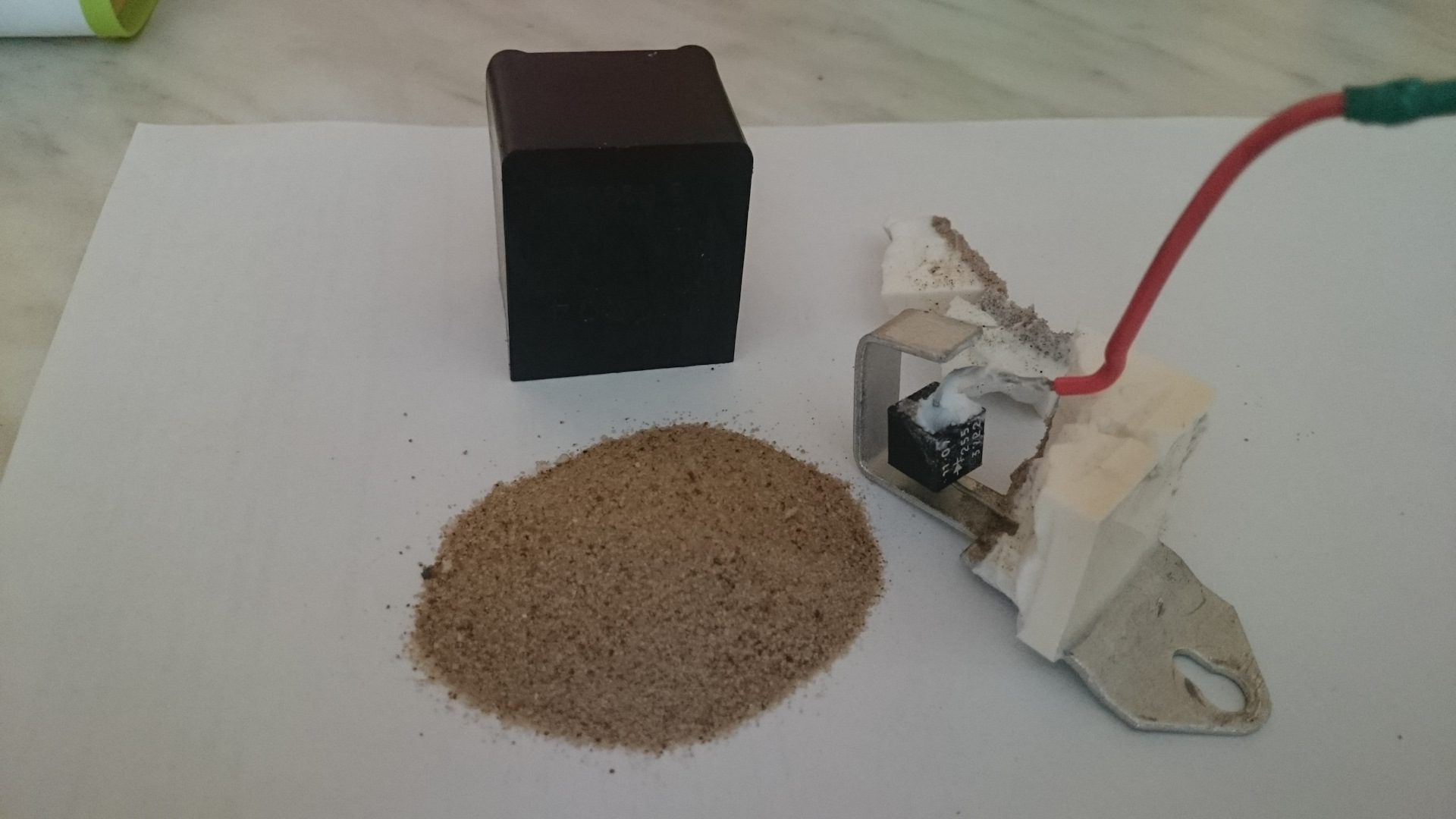

Всем привет. Недавно нашёл интересную штуковину, была установлена в электрооборудовании КАМАЗ 65117, раньше я таких штуковин в КАМАЗах не видел. Вскрыл, там был кварцевый песок и всего лишь один диод, но такой диод я тоже раньше не видел. Кто знает, что за штука такая и каково её предназначение? Забыл добавить, на корпусе все маркировки затёрты и прочитать ничего не получается.

Это просто высоковольтный диод с кварцом для тепло отвода

Если включён обратно, то можно предположить вариант от переплюсовки АКБ, судя по размеру диод ампер на 100-200. И конечно диод в этом случае умрет(песок как теплогаситель) и где-то сгорит пред на 100-200 ампер, тем самым разорвёт цепь, и спасёт остальную электронику автомобиля. Так делали раньше в автомагнитолах. Имхо.

По фото видно, что анод прибора подключен контакту крепящемуся к корпусу автомобиля. Катод выведен на провод. Следовательно, можно предплолжить, что это защитный стабилитрон (супрессор), который подключался к бортовой сети и служил для защиты электрооборудования от всплесков напряжения.
Силовой предохранитель.
Это предохранитель, их сейчас ставят вместо автоматических. Диод и песок для гашения дуги

По рисунку стабилитрон или диод, а кварцевый песок для поглощения тепла и второе как защитный элемент в случае его температурного выхода из строя и предпосылок к возгоранию из-за высокой температуры, как защитная среда дабы обезопасить соседние элементы и вообще для пожаробезопасности.
Кварцевый песок — для искрогашения в мощных предохранителях. В последнее время в качестве предохранителей-шунтов часто используют полупроводники.

3722 — группа деталей раздела предохранители.
Песок тому подтверждение.
возможно, мощный демпферный диод, или сильноточный последовательный.
В первом случае, включается встречно-параллельно оборудованию с катушками, дающему всплеск напряжения при снятии питания. Например, эл-муфте кондея, эл-муфте вентилятора радиатора, эл-вентилятору радиатора ( у легковой) и т.п. Во многих машинах, как легковых, так и грузовых, означенные цепи зашунтированы мощными демпферными диодами.
Во втором случае, последовательно с нагрузкой, чтобы не допустить обратного тока.

Судя по заземлённому на лапу аноду диода, это, скорее всего, именно демпферный диод для чего-нить индуктивного, сидящего одним концом на земле.
Мне кажется он к электромуфте вентилятора охлаждения подключался
скорее всего. там приличной мощности электромагнит, который даёт очень мощный всплеск высокого напряжения при снятии питания. Вот этот всплеск диод и давит.

Обычный шунтирующий (в данном случае мощный) диод. Устанавливается, как правило, параллельно индукционной нагрузке. Должен звониться тестером в одном направлении. В электрических цепях важно не перепутать контакты, нужно катодом на +.

неа! Анодом на + будет КЗ и немного ядовитого газа. В автомобильной технике маловероятно применение последовательного включения диода. В данном случае диод выступает как гасящий возникающее напряжение в индуктивности обмотки.
В автомобильной технике в цепи муфты А/С он стоит анодом на плюс для предотвращения самоблокировки муфты А/С
