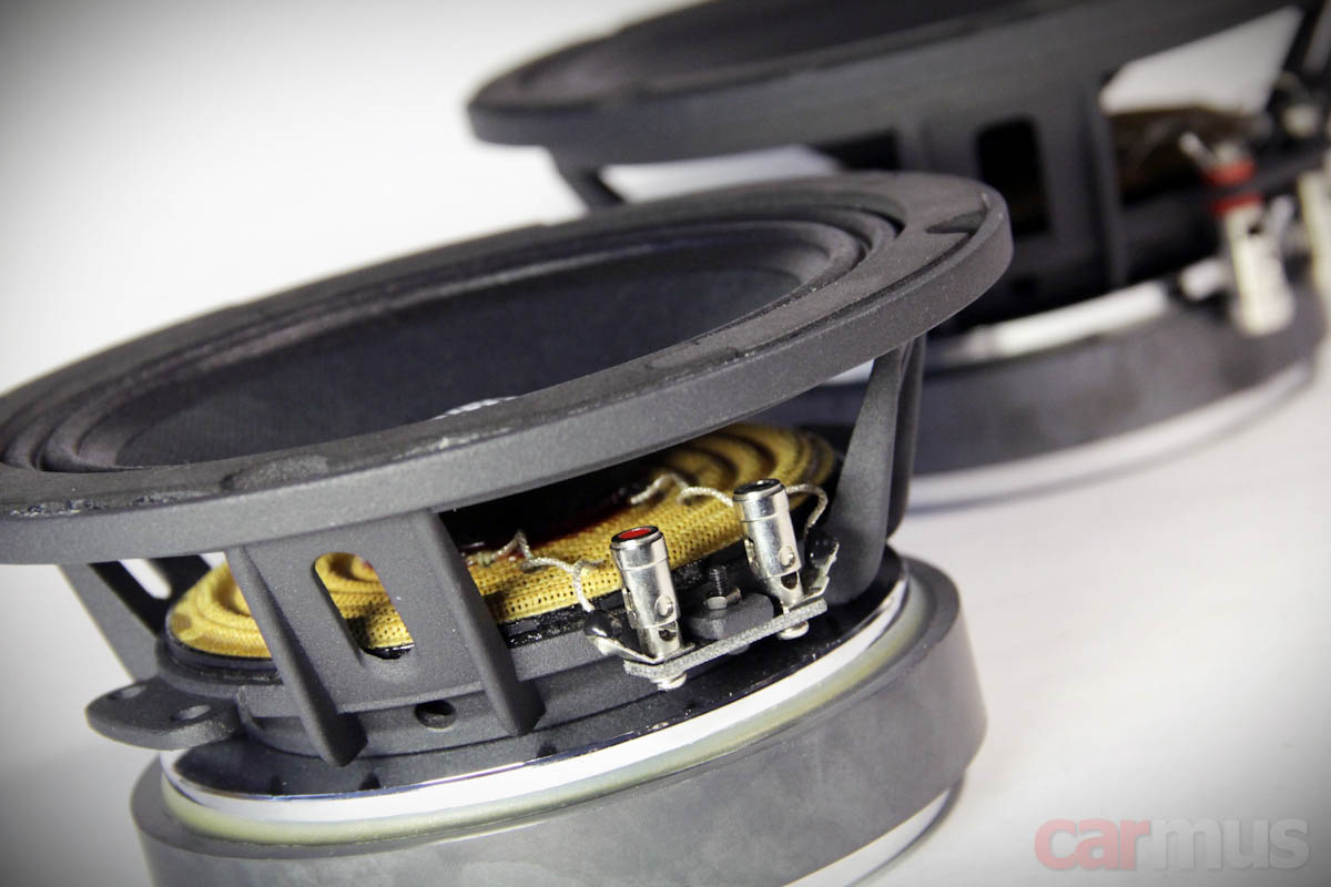

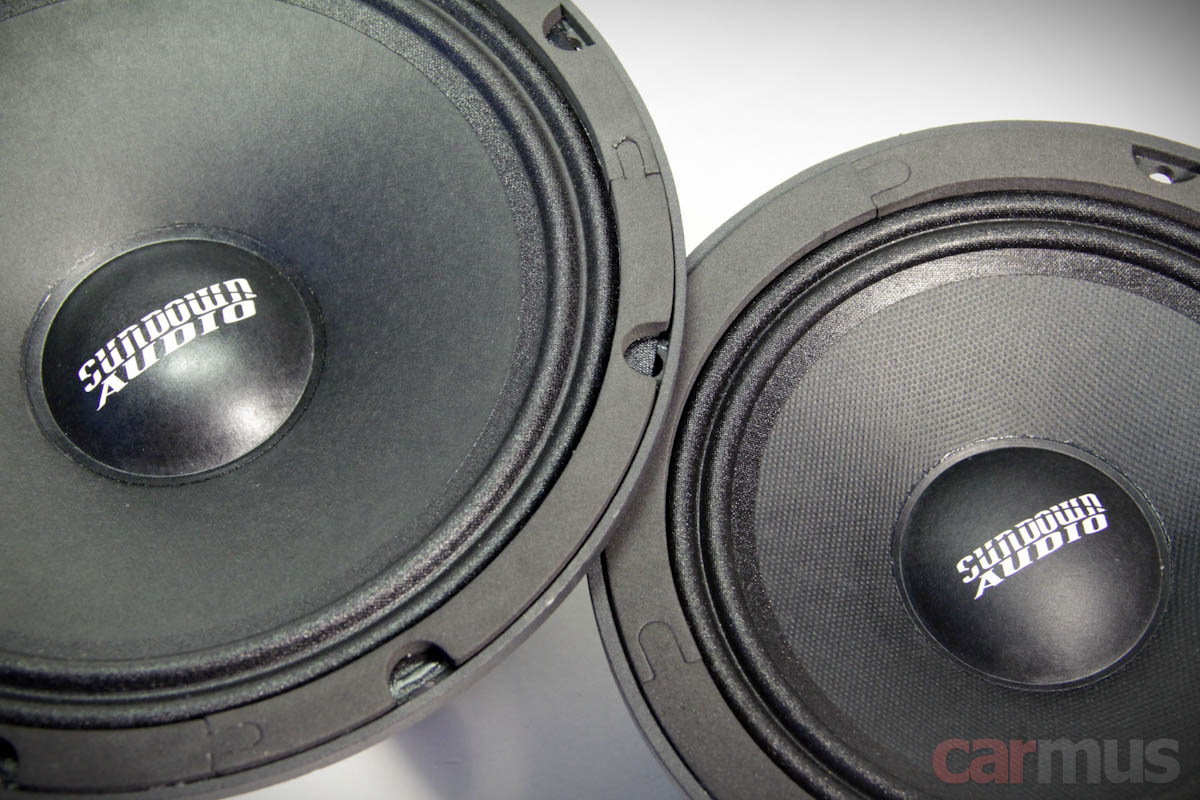

На тестировании сразу два динамика Sundown Audio серии SXMP – диаметром 6,5 и 8 дюймов. Они заметно выделяются на фоне большинства "эстрады" как минимум более серьёзным исполнением – литые корзины, крупные магниты и неожиданно приличный вес.
Моторы у обоих динамиков имеют схожие внешние размеры. Диаметры магнитов – внушительные 135 мм. Осевого отверстия не предусмотрено, так что оставлять позади них пространство при установке совсем не обязательно. Это тоже можно зачесть в дополнительные плюсы.
8-дюймовая модель имеет обычные посадочные размеры, а вот диаметр посадочного отверстия у 6,5-дюймового динамика немного больше стандартных. Проблем при установке это не создаст, просто нужно учесть при изготовлении колец.
Диффузоры у обоих динамиков выполнены из целлюлозной массы средней плотности, хотя и имеют немного разную фактуру лицевой части.
Верхние подвесы двухволновые, такие допускают немного больший линейный ход, чем у обычных "эстрадных" динамиков. Хотя надо понимать, что речь именно о механическом ходе. Реальный ход определяется ещё и геометрией звуковой катушки.
Оба динамика – и SXMP-6,5, и SXMP-8 – имеют достаточно крупные (по меркам короткоходных динамиков) центрирующие шайбы. Подводящие проводники сделаны "косичками", каждая из которых пришита к ним в нескольких местах.
Обращу внимание на важную деталь – толщину шайб магнитопроводов. Она здесь аж 8 мм. Это намного толще, чем у большинства "эстрадных" динамиков. Если коротко, то толстая шайба – это высокий магнитный зазор. А значит, рабочая длина звуковой катушки тоже оказывается больше. Такой мотор обеспечивает лучшую линейность хода, динамик лучше контролируется усилителем.
Минус у такой конструкции только один – магнитный поток "размазывается" по большей площади магнитного зазора, а это значит, что приходится применять более сильные и дорогие магниты. Собственно, что мы и видим в обоих динамиках.

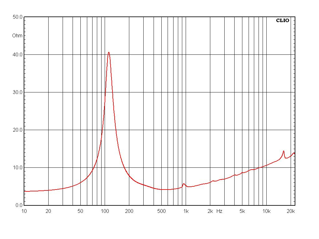

Оба динамика имеют действительно сильные моторы – у них высокий BL, низкая электрическая (и, соответственно, полная) добротность, высокая чувствительность.
Судя по характерам импедансных кривых, в моторах дополнительно применены короткозамкнутые витки – они же кольца Фарадея. Их задача – снизить противоЭДС звуковой катушки (когда катушка, двигаясь в магнитном зазоре, сама начинает вырабатывать ток "в обратку" усилителю). Это снижает переходные и интермодуляционные искажения. Проще говоря, звучание на высокой громкости становится чище.
Измеренные параметры Sundown Audio SXMP-6.5:
Fs (собственная резонансная частота) – 110 Гц
Vas (эквивалентный объем) – 4,1 л
Qms (механическая добротность) – 4,53
Qes (электрическая добротность) – 0,41
Qts (полная добротность) – 0,38
Mms (эффективная масса подвижной системы) – 12 г
BL (коэффициент электромеханической связи) – 8,4 Тл м
Re (сопротивление звуковой катушки постоянному току) – 3,4 Ом
dBspl (опорная чувствительность, 1м, 1Вт) – 93,4 дБ

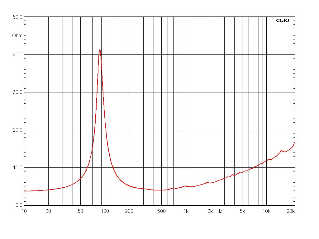

Измеренные параметры Sundown Audio SXMP-8:
Fs (собственная резонансная частота) – 86 Гц
Vas (эквивалентный объем) – 13,5 л
Qms (механическая добротность) – 5,49
Qes (электрическая добротность) – 0,49
Qts (полная добротность) – 0,45
Mms (эффективная масса подвижной системы) – 17 г
BL (коэффициент электромеханической связи) – 8,1 Тл м
dBspl (опорная чувствительность, 1м, 1Вт) – 94,6 дБ

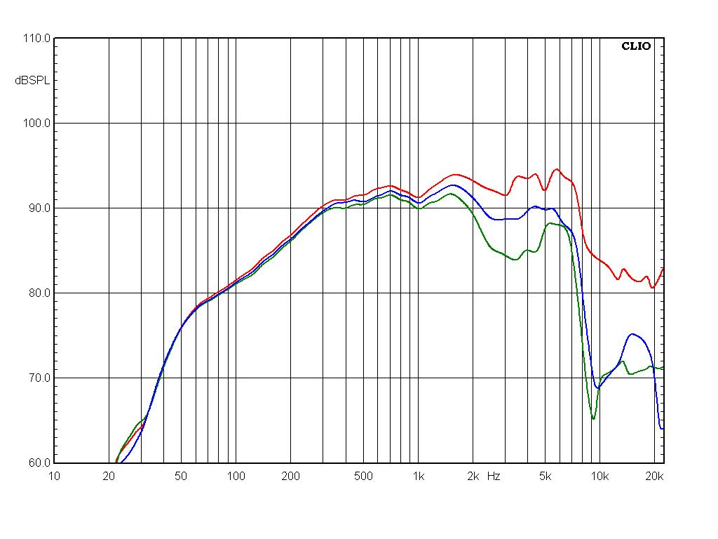

Обратите внимание, резонансные частоты совсем невысокие для "эстрадных" динамиков, особенно у 8-дюймового. Но вот удастся ли с таким набором остальных параметров получить от них панч – ещё вопрос. Придётся подумать над оформлением.
Если просто поставить динамики в двери (или просто большие корпуса), то с такими добротностями спад начинается слишком высоко по частоте. Динамики будут играть, фактически, как среднечастотники и лишь слегка обозначать панч.

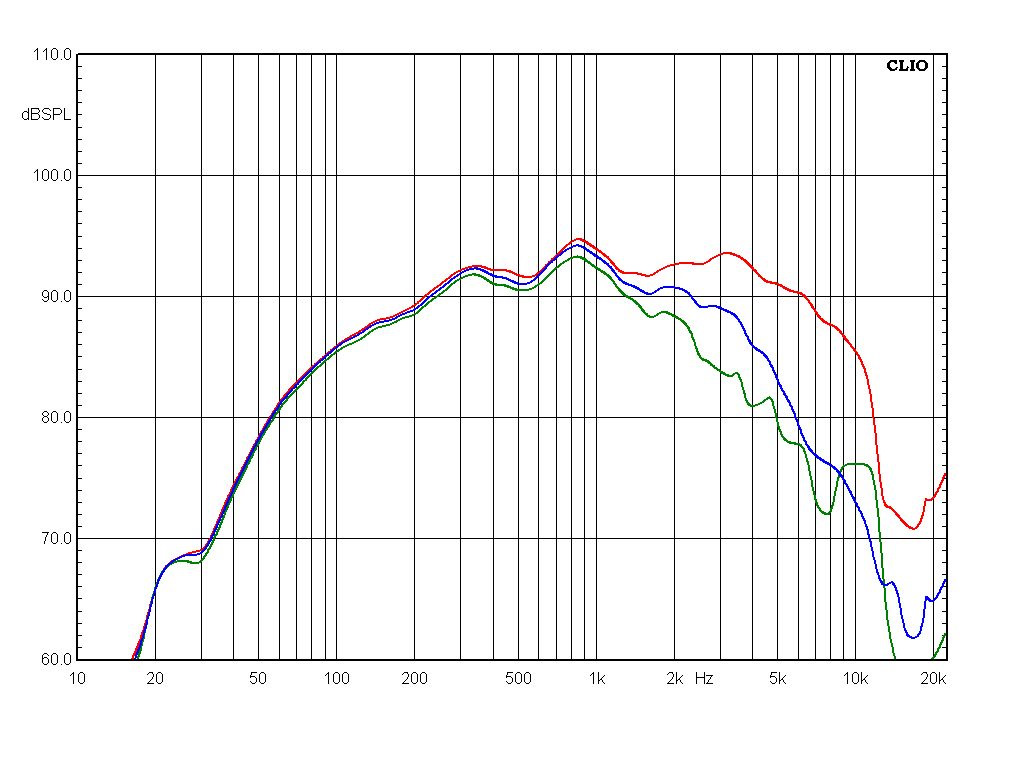

РАСЧЁТ АКУСТИЧЕСКОГО ОФОРМЛЕНИЯ
С такими параметрами динамики реально могут играть ниже. И заставить их это сделать можно только с помощью фазоинвертора. Тут физика простая – если нужна отдача на нижних частотах, то "толкать" воздух можно только двумя способами. Либо повышением хода диффузора (и неизбежным снижением чувствительности), либо с помощью фазоинвертора. Без вариантов.

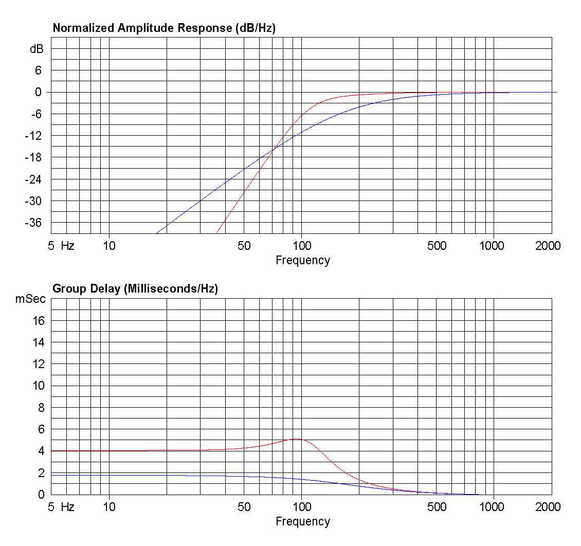

Например, посмотрите, какая получится разница, если 6,5-дюймовый SXMP-6.5 поставить в 3-литровый ЗЯ и в те же 3 литра, но с портом на 110 Гц:
Синяя – ЗЯ объёмом 3 литра
Красная – ФИ 3 литра / 110 Гц (диаметр 4 см, длина 7 см)
Специально для тех, кто ещё не просёк фишку. Всего три литра (!) и фазик – и динамик сможет не просто что-то обозначать, а эффективно работать уже со 120 Гц! Кто бы что ни говорил, а большинство 6,5-дюймовой "эстрады" начинают более-менее эффективно работать в лучшем случае только с 250-300 Гц. На их фоне SXMP-6.5 выглядит очень даже привлекательно.

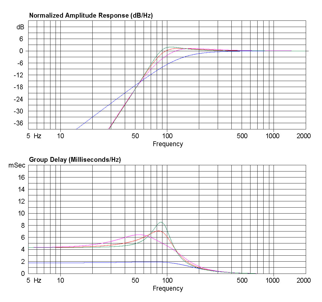

А вот 8-дюймовые Sundown Audio SXMP-8 с помощью фазоинвертора можно заставить давать уже более серьёзный панч и ещё плотнее подбираться к сабвуферу по частоте. Но тут всё зависит от того, какой объём вы готовы отвести под каждый динамик. Самые интересные варианты получаются в корпусах 15-20 литров.
Можно попробовать использовать под это двери (объём среднестатистической двери как раз 30-35 литров – самое то под пару динамиков), но для этого нужно очень постараться и превратить "жестянку" в крепкий корпус. Это сложно. Но зато вы только посмотрите, какой может получиться эффект.
Синяя – ЗЯ объёмом 10 литров
Фиолетовая – ФИ 10 литров / 90 Гц (диаметр 6 см, длина 5 см)
Красная – ФИ 15 литров / 90 Гц (диаметр 8 см, длина 8 см)
Зелёная – ФИ 20 литров / 90 Гц (диаметр 10 см, длина 5 см)
