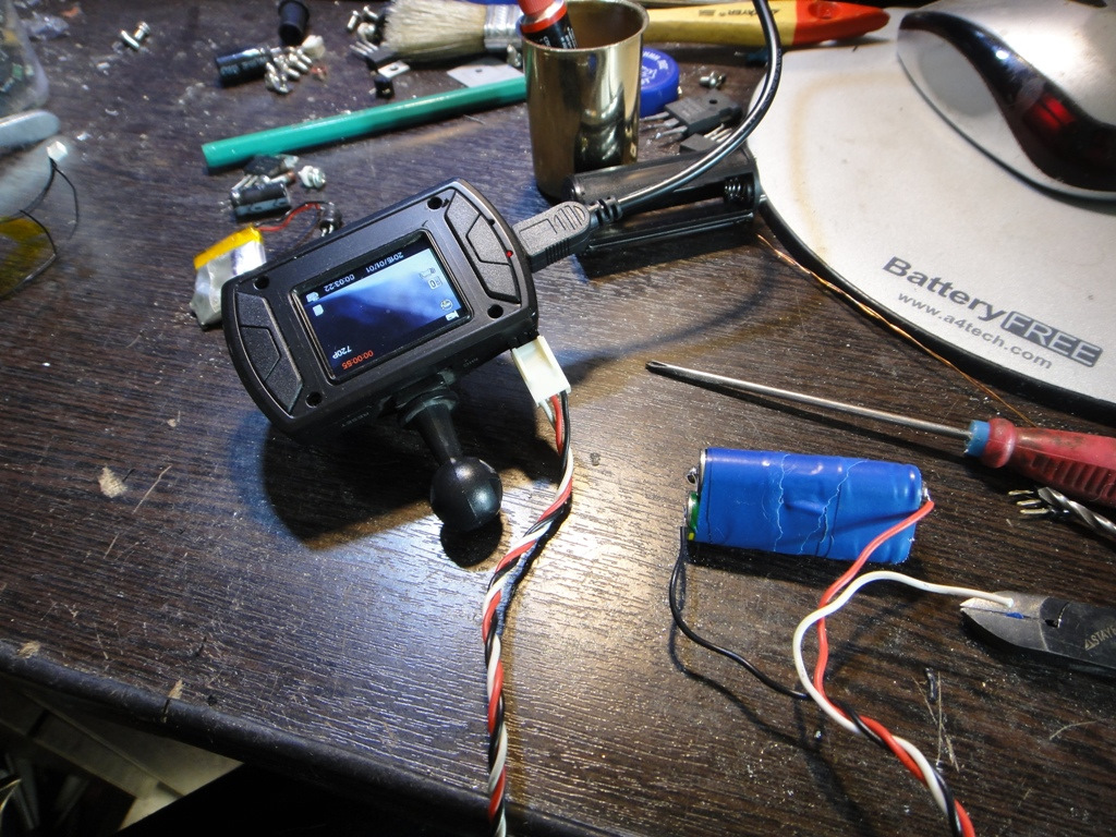

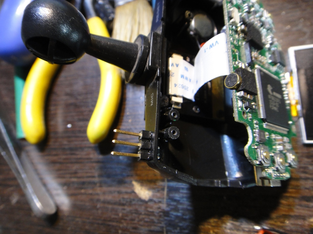

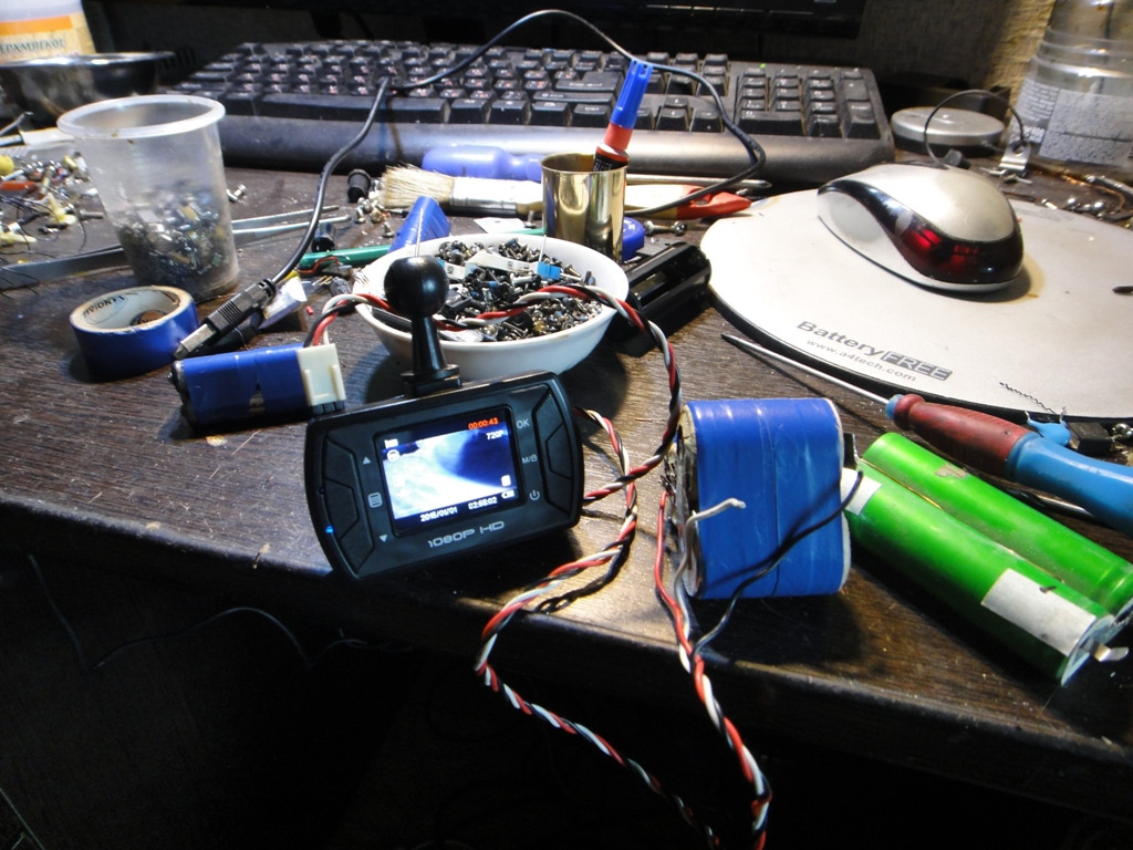

короче, проблема стандартная: летом в машине очень жарко, температура переваливает свыше +65гр. И дохнут батареи внутри регистраторов. Я с этим намучился. Причём, ладно бы батарея просто дохла, она ещё и вздувается, и разламывает корпус рега и платы.

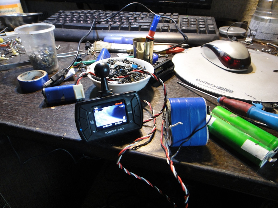

Я пытался ставить внешние батареи снаружи, брал батареи от мабилы, от ноутов. Бесполезно: дохнут от жары.

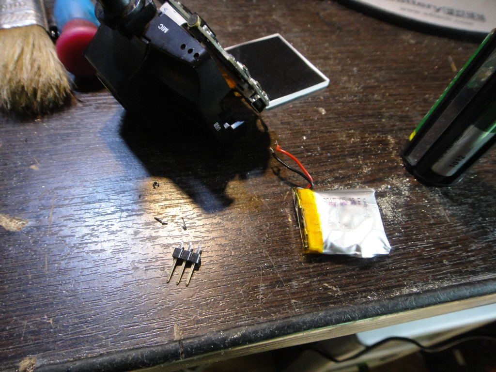

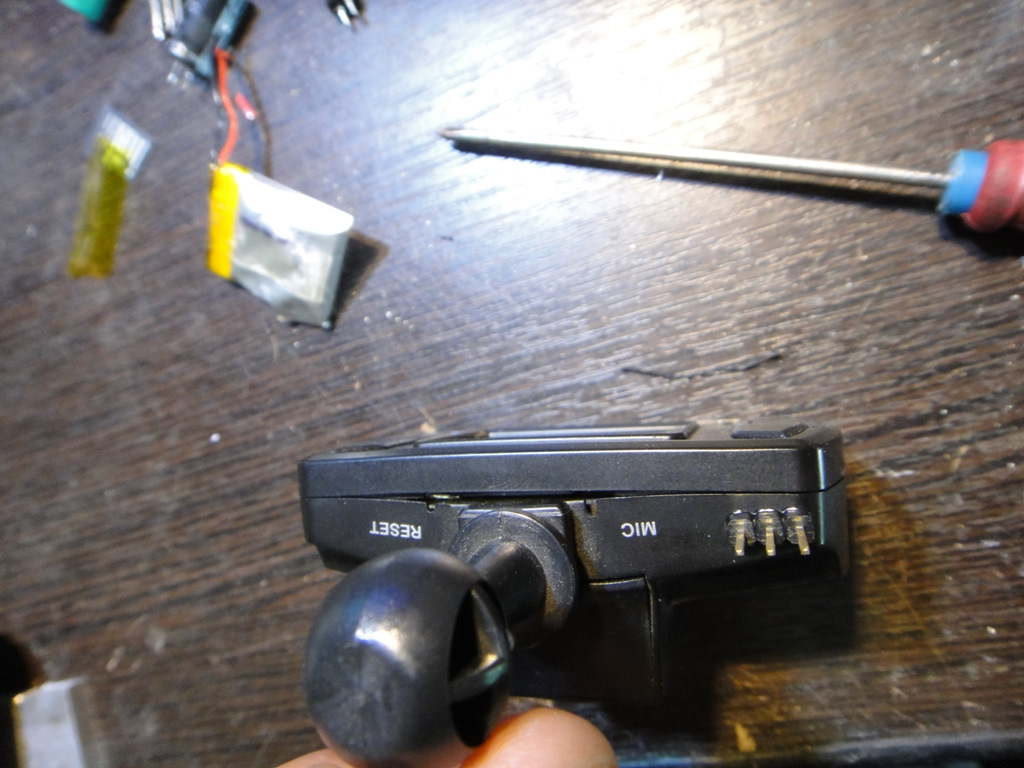

Короче, решение проблемы таково: выносим батарею, как минимум, вниз, в район ног пассажира, там не так жарко, как наверху. В идеале, заменить бы литий на никель. Меня Бог миловал, но вааще-то при перегреве, литий запросто может загореться, а горящий литий прожигает бетон.

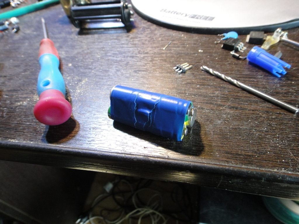

В принципе, 1 банка лития равна 3,7/4,2в (разряжено/заряжено), а 3 банки никеля равны 2,7/4,2в. Т.е. с никелем рег отрубится раньше, будет думать, что батарея села, хотя заряд ещё есть. Компенсирует это гораздо большая ёмкость. Зарядник в реге переделывать не надо, т.к. у обоих типов батарей 4,2в в конце заряда.
я попытался применить банки ААА, но они оказались почти дохлыми у меня. Заюзал 3 шт банки cub-c от аккумуляторного инструмента. Никель-металлгидридные батареи хорошо переносят мороз и жару, гораздо лучше лития. Батарея из 3 банок никеля через штекер вынесена вниз, справа в районе ног пассажира, притянута стяжкой к кронштейну, на котором установлена печка с кондеем. Там в жару должно быть похолоднее, чем под крышей салона, где стоит регистратор.
ну а дальше смотрите на фото и пояснения

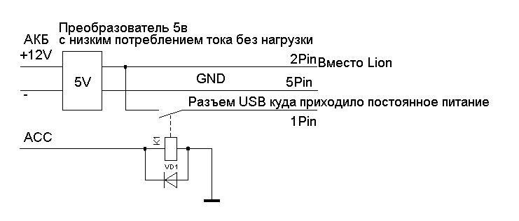

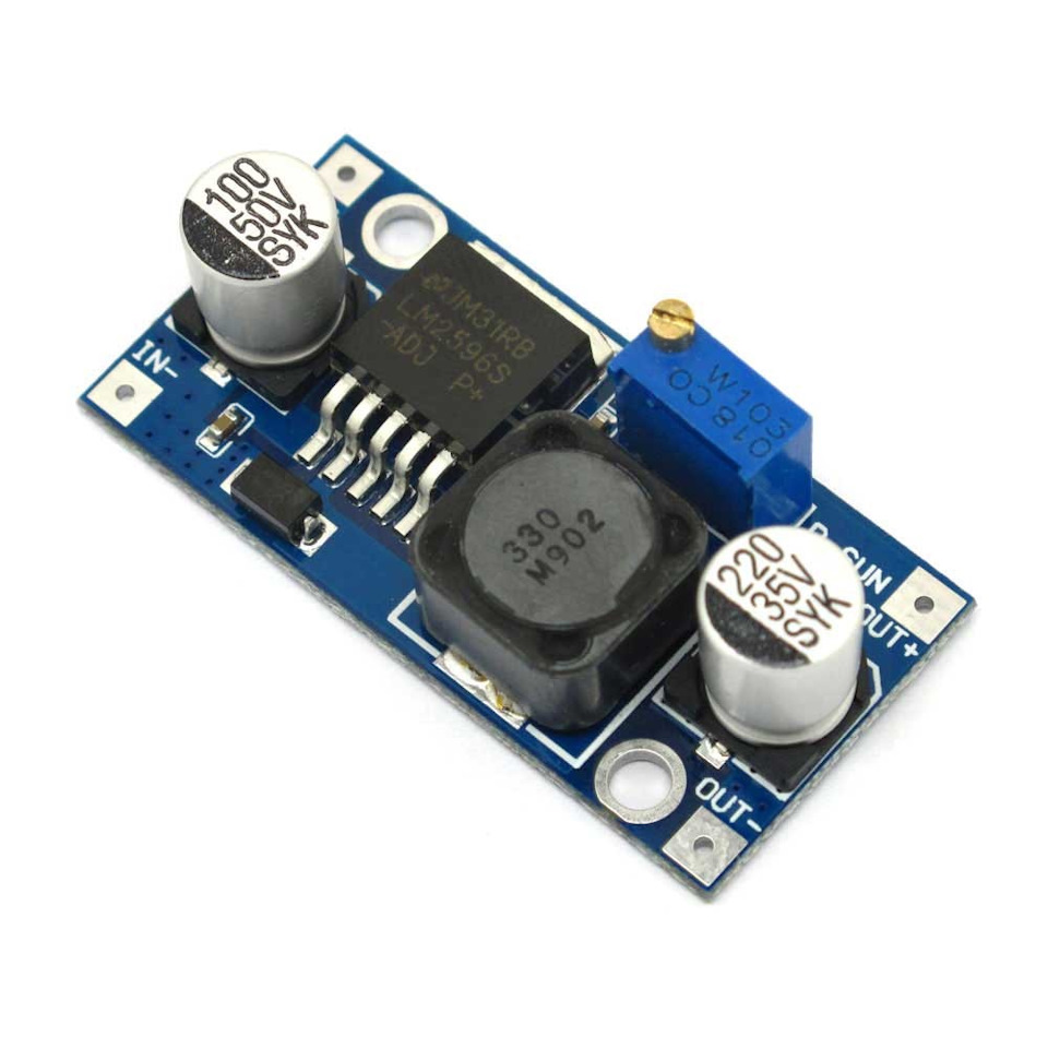

и еще… использовал вот такой преобразователь и заложил его на постоянно под панель, так же к нему зацепил USB на 3шт внешнюю розетку для телефонов…
и реле использовал от старлайновсой сиги, оно очень маленькое…

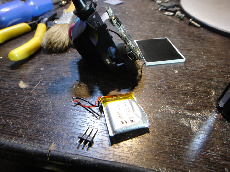

В целом мысль была такая. мне отдали регик на порядок лучше чем у меня был, но батарея мертвая была, еле нашел в таком размере, через две недели вздулась на солнце, снова заменил… в отпуске при нагреве на солнце (улица +36гр.) опять не работал, достало это.
ну и подумал, почему бы не использовать АКБ автомобиля, ведь питание нужно в основном для спячки и поддержки (или перехвата) когда запускаешь двс, или 5мин когда заглушишь.
по крайней мере нет визуального кощунства с батарейкой и повреждения платы регика при вздутии штатного АКБ 3,7в. А так у меня еще морозы до -40 бывают, вот тут вообще проблема для LiOn…
ок, понял. Решение вполне годное и заслуживает внимания [большой палец вверх]
ща про компоненты напишу…

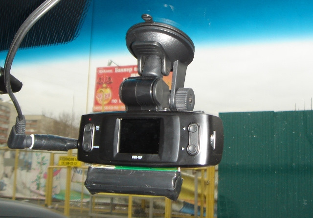

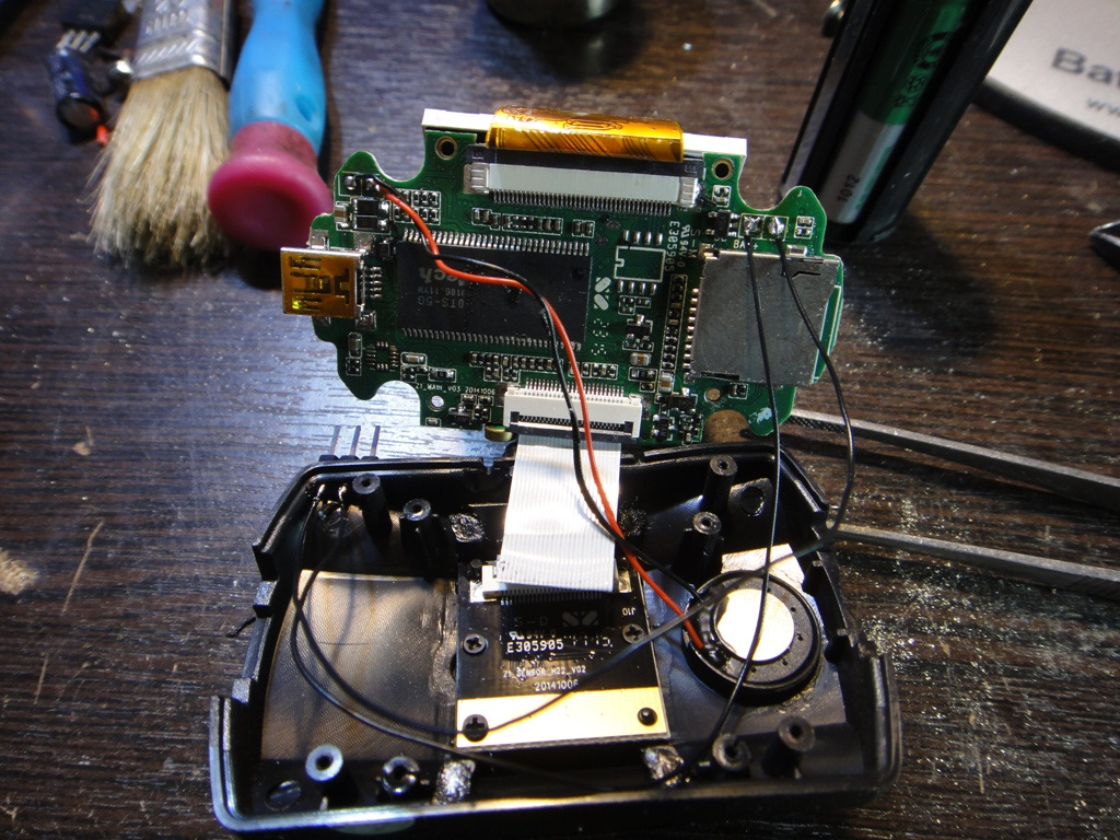

у меня с выносной батарейкой не прокатило… при нагреве ее на солнце, регистратор стал вырубаться…
и я решил по другому эту проблему… я использовал АКБ автомобиля, в качестве внутренней батарейки регистратора…
При такой доработке придется отказаться от Дата сигналов в разъеме УЗБ в регистраторе… это значит что его нельзя будет использовать как Кардридер… думаю это не очень важно, по крайней мере для меня.
хм. а рег от +5в вместо 3,7-4,2в, не стошнило?
ну а просуммировать можно было посредством диодов ( Шоттки, чтобы потери меньше, 0,25В)
верно. на схеме забыл диод указать. по длине провода с одним диодом падение до потребителя составило как раз до 4,2в. Пины на схеме согласно разъему узб.
short-circuit
принцип работы такой. при подаче постоянного питания ничего не происходит, это как будто мы впаяли новый акб,
далее при подаче питания через АСС регистратор просыпается и потребляет примерно 200 мА и работает, после снятия этого питания, региг переходит на подпитку 4,2В постоянного 5В питания 200мА, пока не уснет, как уснул в режиме спаячки там получается в мКа ток, точно не помню но по моему где то 16мКа.

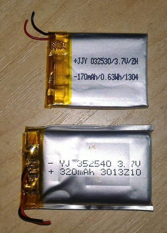

Так же отмечу, что в регистраторах спецом ставят маленькой ёмкостью АКБ (350-400мА) всего.
Как раз таки, что бы при перегреве не бомбануло.
большая не влезла бы. Да и нужна батарея буквально на пару минут, чтобы завершить запись

вот я недавно менял батарею в своей старенькой Соньке. Там стояла батарея целых 170мАч

чего там огого в плеерах? 100-300ма/ч там и не больше.
Один разбирал с ЖК экраном, там 380 было.
ну так и где огого? батарейка ААА до 1200 дает…

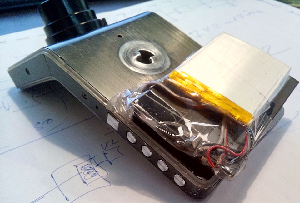

Я сделал проще — выковырял старый акумулятор и прилепил сверху первый попавшися от старой мобилы, после просто долепил еще один. Никаких проблем с перегревом у них теперь нет — пальцем трогаю теплые но не горячие. Однако я не оставляю его в машине когда ухожу, чревато разбитым стеклом и украденным регистратором.
я ставил внешние литиевые батареи снаружи корпуса рега (см. 1е фото) — дохнут от жары.
Да да, хорошая идея, сам так хочу сделать. Только хотел внедрить Ni-Mh прям в корпус, но туда влезали только емкостью 100 мАч, а у них большая просадка при включении рега, поэтому сейчас тоже собираюсь сделать как у тебя)))
можно даже штатную банку, или любую подходящую банку лития ( от мабилы, ноута и пр.), вынести вниз, где нету такой жары. Уже будет лучше, чем наверху

как ни странно, регики не дохнут. Самым слабым местом оказалась банка литий-полимера внутри регов. Вот она — дохнет. Да, каждый раз снимать/ставить не хочу. Он у меня пишет всегда. Ибо задолбали любители долбануть стоящую машину и свалить. Двоих таких уже лишил прав. Т.е. если даже рассматривать тупо вопрос бабок, то тут реги себя полностью окупили и неоднократно.

рег питается штатно от комплектного блока питания 12\5в, который может быть запитан как напостоянку, так и через зажигание. Встроенная литий-полимерная банка — аварийная, для завершения записи на случай пропадания основного питания ( при ДТП, например). Там банка порядка 150-250мАч, её хватает буквально на минуту-другую. Вот эта банка и дохнет.
Есть такое слово — ионистор…
боюсь, сильно против, будет контроллер внутри рега. Который отрубится с ошибкой. Если бы он не проверял встроенную батарею, я бы тупо запитал весь рег в сборе от пауэр-банка, размещённого, как и штатный БП, где-нить внутри торпедо, и дело в шляпе. Но увы.
Китайские ионисторы на 5В 4ф — от 100 руб. Впаиваем его ВМЕСТО батарейки и всё. Если 4ф окажется мало для сохранения последней записи, то впаиваем два параллельно. Возможно — нужно будет ограничить ток заряда, но вряд ли — для этого контроллер там и стоит.
И ваш контролер даже не заметит подмены.

автор пишу 1 раз. услышишь или нет твое дело.
между платой защиты аккума(часто под скотчем на аккуме) и самим аккумом надо впаять два диода шотки
диоды спаиваются в параллель встречно(анод к катоду) и впаивается в любой удобный провод между платой защиты и аккумом.
все! забудь про вздутые аккумы.
минус тот что доступная емкость аккума сразу становится в 2 раза меньше.
но она не уменьшается далее в процессе эксплуатации, и потому через несколько месяцев оказывается уже даже большей :)

Я медитировал над этим… А если запитать регистратор от АКБ через отдельный выключатель/реле? Тогда с батареей вообще заморачиваться не надо.
если просто отключить встроенную батарею, рег работать не будет, и отрубится с ошибкой. Рег штатно питается от 5в через комплектный блок питания.
а кто говорит — "просто"? Ставим стабилизатор напряжения вместо батарейки — и все работает. И не надо городить сад-огород.
Была аналогичная проблема в часах-проекторе. Основное питание — батарейка. (какой идиот придумал?). Проектор работает только с нею.
Дополнительное — сетевой адаптер. Дополнительный стабилизатор проблему решил, батарейку выбросил.
Вы, мне кажется правы, делаем по стоянку на 4,2 и выкидываем батарейку
