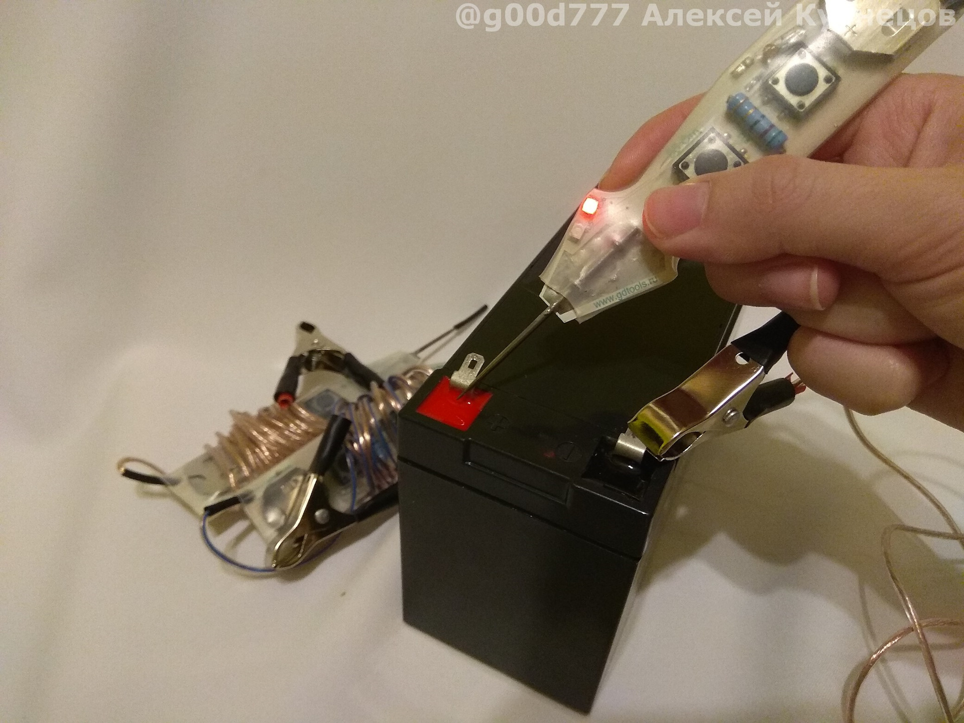

Вот так выглядит моя контролька, которой я пользуюсь каждый день.
Что лично мне в ней нравится:
1) Ее разработал эксперт-разработчик радиоэлектронной аппаратуры, знающий все нюансы правильной схемотехники и особенности электрики автомобилей. Такой контролькой можно безопасно работать с современными автомобилями и быть уверенным в сохранности штатных цифровых блоков.
2) Долговечная и надежная.
3) Есть две кнопки, удобные для поиска некоторых типов цепей, со второй кнопкой необходимо быть осторожным, об этом читайте ниже.
4) В руках сидит очень уверенно и удобно
5) Иглу подтачивать приходится очень редко, это с учетом больших объемов работ. Если объем работ небольшой, к примеру 20 автомобилей в месяц, то про заточку иглы вспоминать будете раз в пол года-год.
6) Ремонтно пригодная. Элементарно, оторвался провод по какой-то причине или решили заменить на новый, у некоторых это большая проблема, а тут всё сделано так, чтобы было удобно отремонтировать, тоже большой плюс.
Из минусов пожалуй это цена, хотя с другой стороны если сравнивать с аналогами и учесть от каких проблем может она обезопасить, то цена условно бесплатная.
И так небольшой обзор этого контрольного прибора.
На приборе есть две кнопки
При нажатии на верхнюю кнопку на иглу будет идти минусовой сигнал через микро лампочку, вот с чем с чем но с этой кнопкой необходимо быть аккуратным. Безусловно она необходима, когда ищем силовые цепи, тем не менее тыкаясь в цифровые цепи стоит пользоваться второй.
Вторая, нижняя кнопка, то есть та что ближе к игле, подает минусовой сигнал на иглу через безопасное сопротивление 50 Ом.
Что может быть полезно в поиске цифровых цепей, например подпора радиоканала и не переживать о том, как бы не "спалить" дорогие контроллеры.
Как пользоваться? Элементарно!
Сейчас просто дотронулся до клеммы "+"

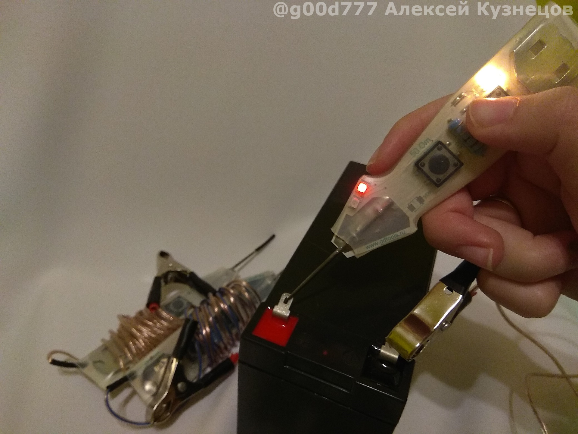

Тут нажимаем на нижнюю кнопку, как видно, что продолжает гореть красный светодиод.
А если нажать на верхнюю кнопку то питание будет проходить через микро лампочку и она загорится если цепь силовая.

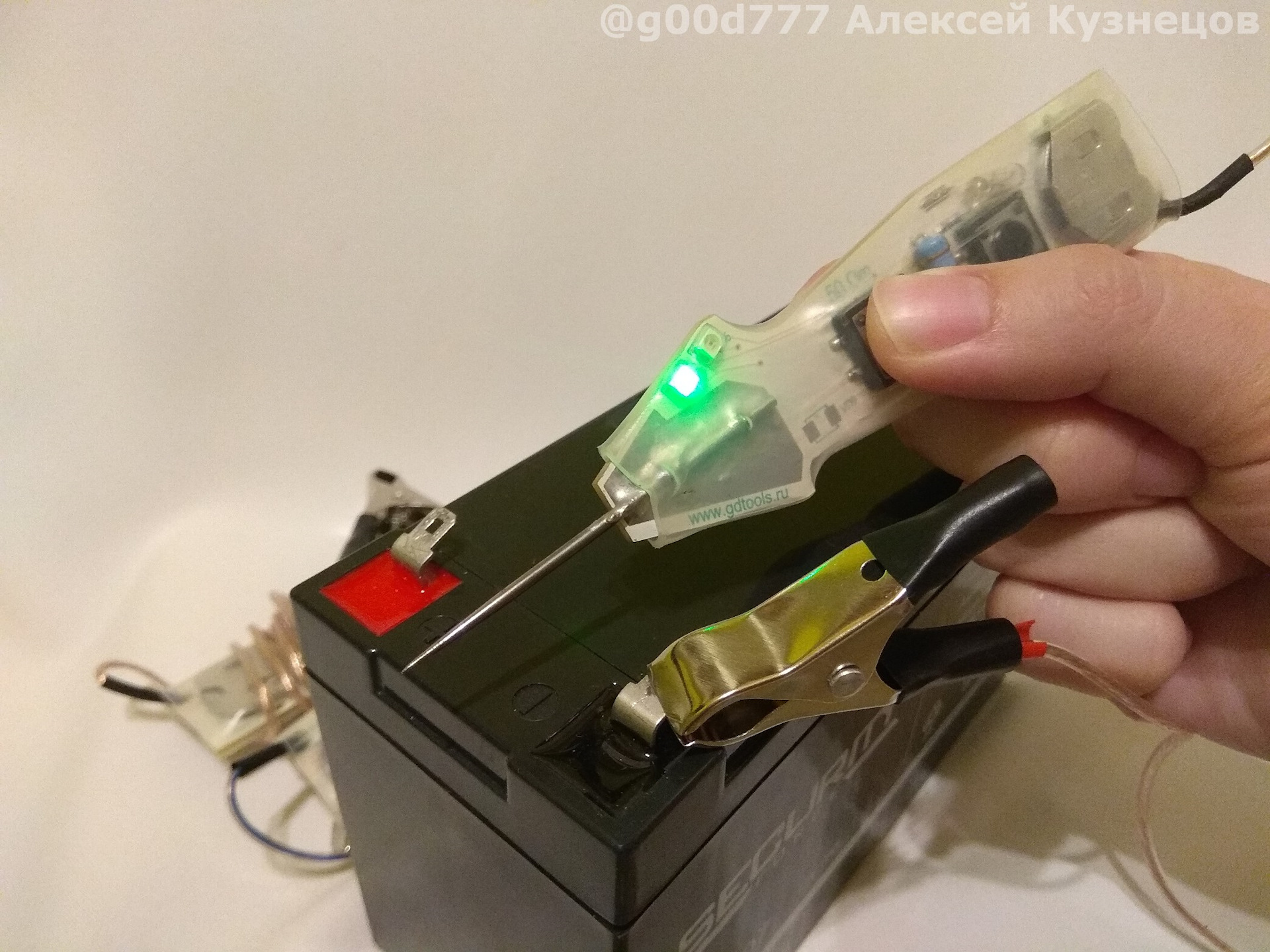

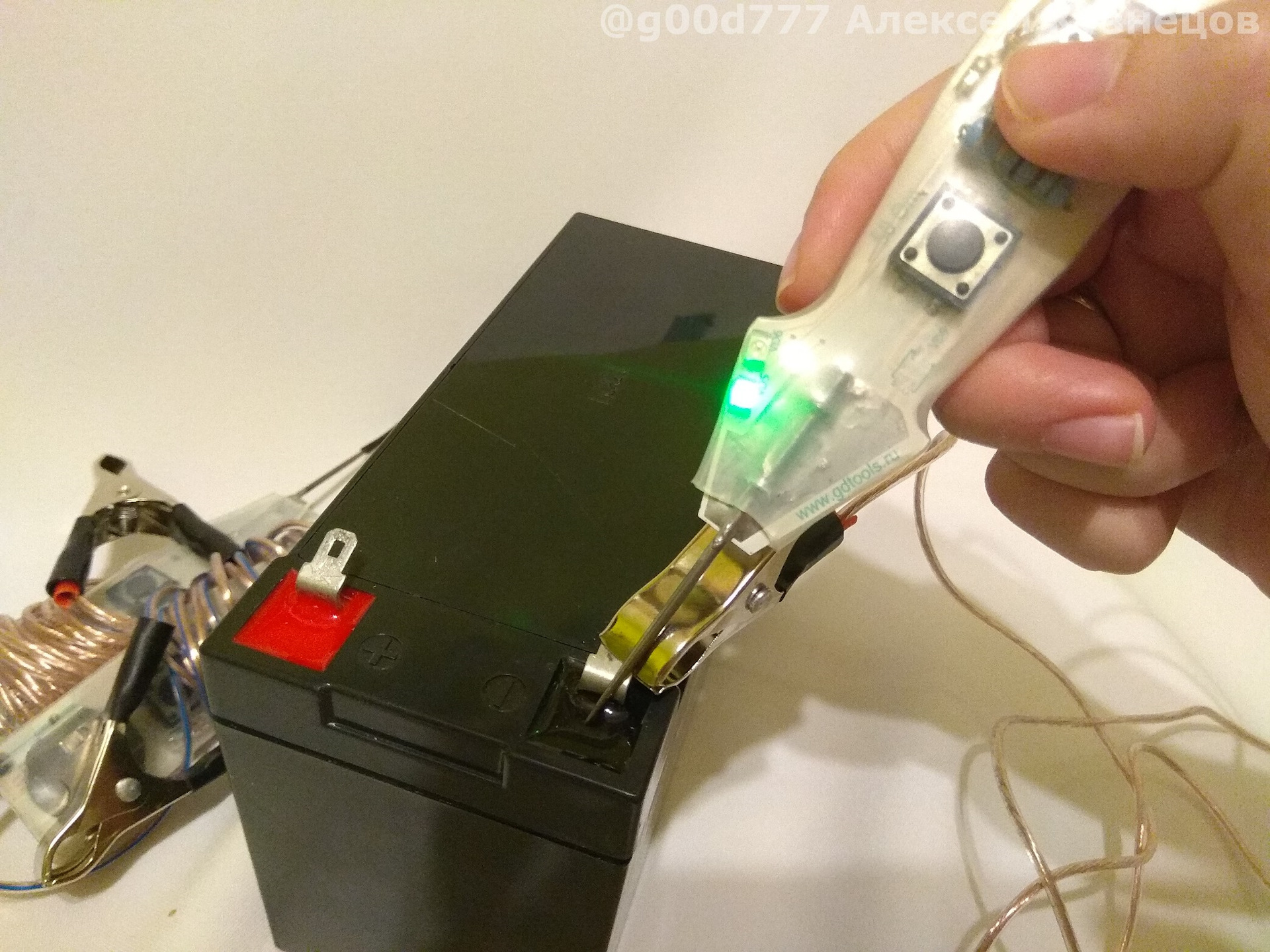

Если дотронуться до клеммы "-" то будет гореть зеленый светодиод.
Тоже самое будет, если нажать на нижнюю или верхнюю кнопку но держа котрольку на "весу" не подключив ее никуда.
