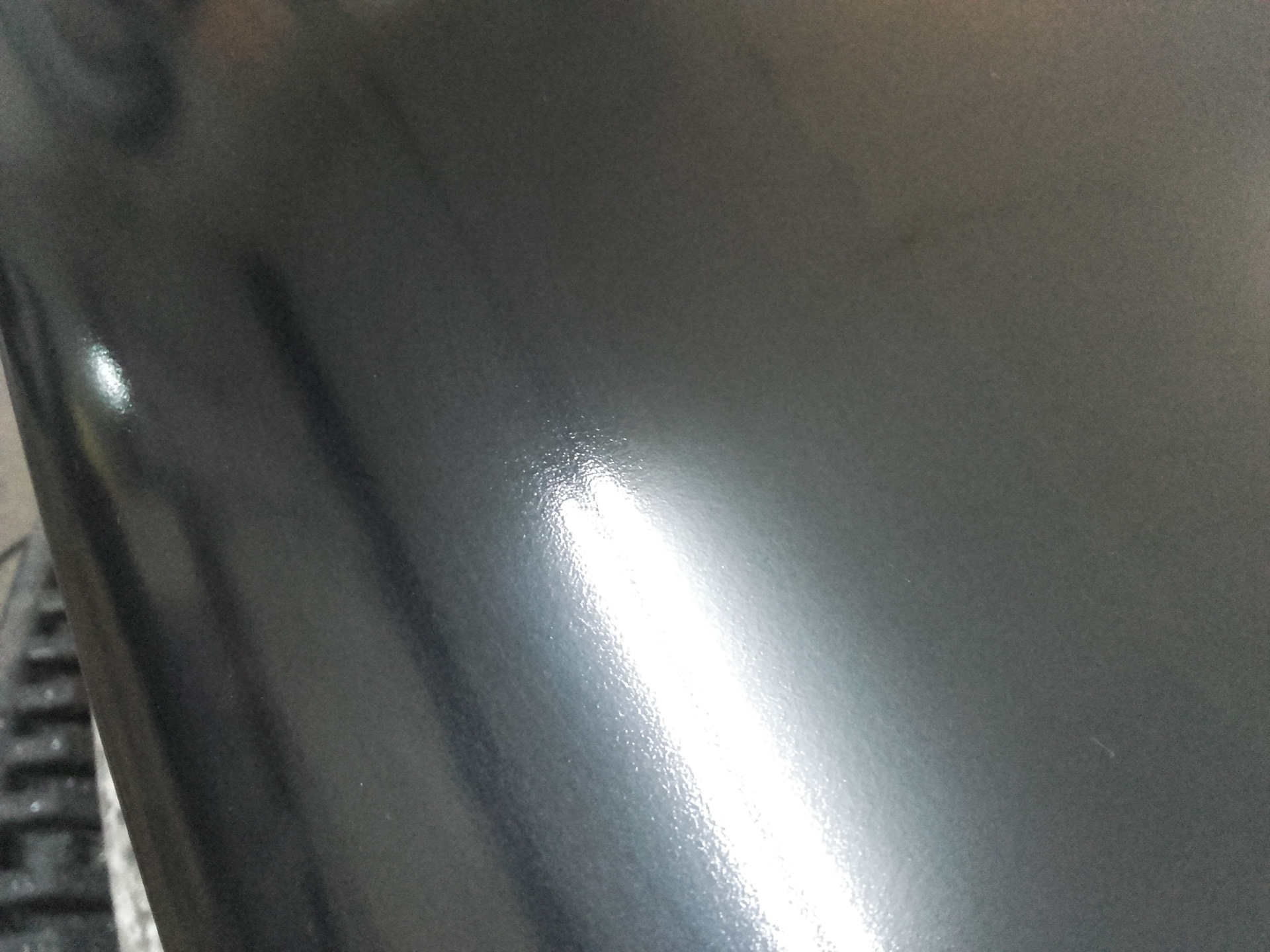

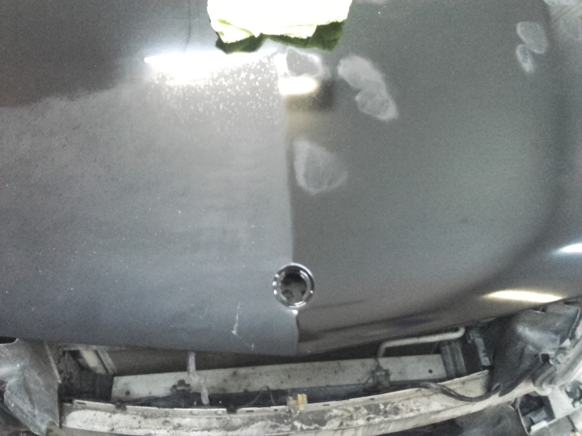

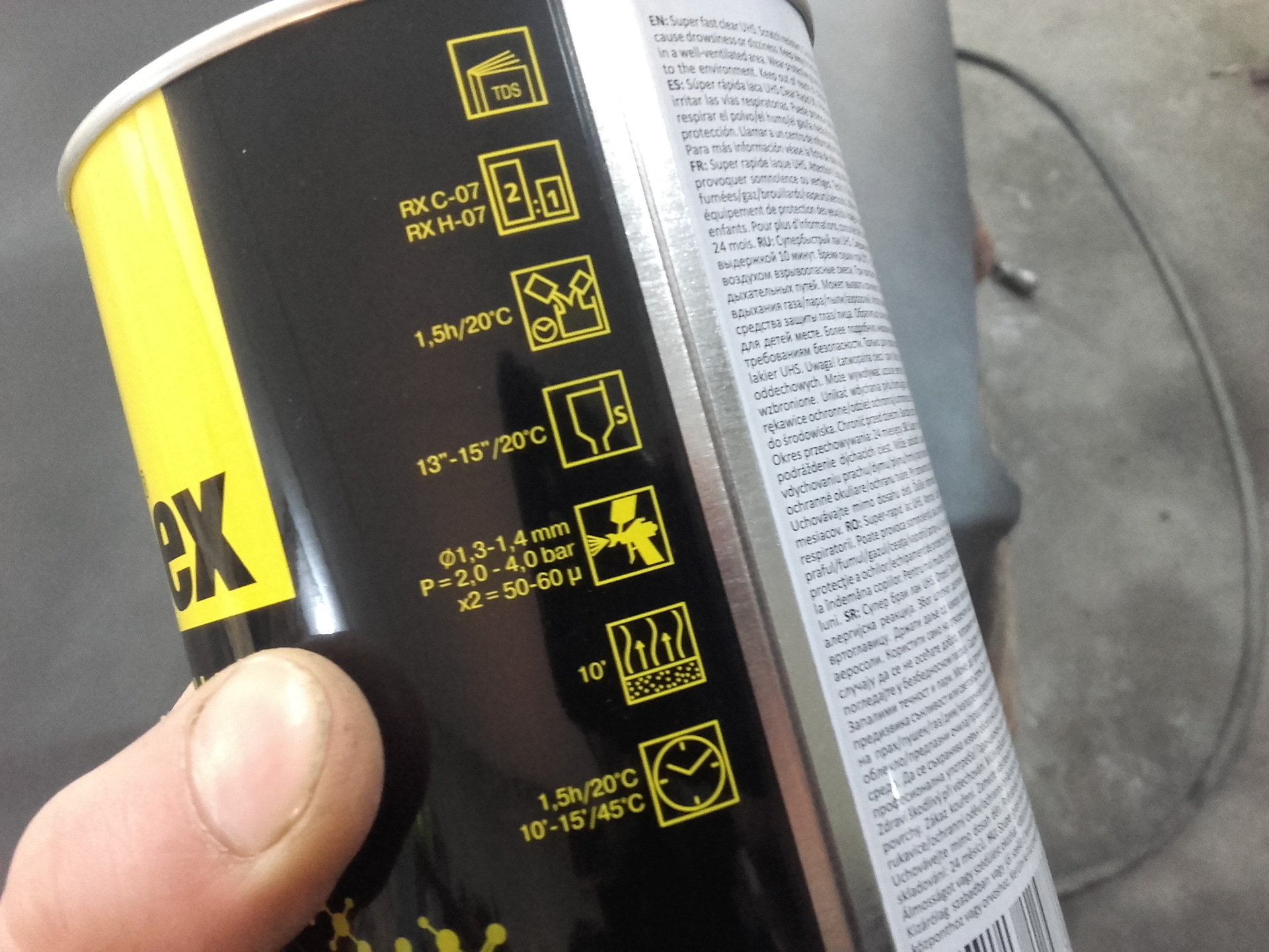

Оооочень быстро сохнет, очень много пыли, без вытяжки нефиг ловить при окрасе крупных деталей, полируется через сутки тяжело, усадка дикая, требователен к подготовке, очень жидкий, но не течет. В принципе для быстрого ремонта сойдёт.

Лишь бы потом не облез . Материалы представленного брэнда не беру в руки давно, так как очень не предсказуемый . Из дешёвых лаков нравится Новол HS, усадки почти нет, разбавитель добавлять не надо, полируется через 14-20 часов, если 1.5 слоя то не течёт и в жару не кипит .

Зачем супербыстрый лак использовать до окраски капота?! Конечно его сморжопит. И UHS по определению не бывает жидким, т.к. в нем растворителя минимум.
полюбому бадяжен
а для окраски чего "супербыстрый лак"?
Колпаки зеркал, молдинги, локальный ремонт.

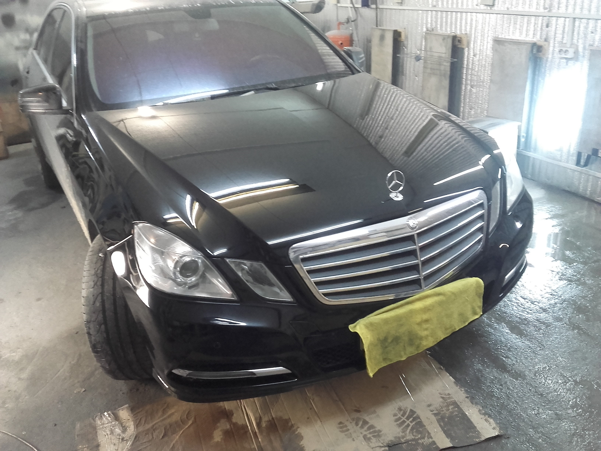

Реофлексом красить Мерс е-шку. Хозяин в кредит его взял походу:)
причем тут хозяин и лак? где связь?
Это лак для мелких ремонтов молдингов зеркал и прочих мелких деталей, но не как не для окраски авто
Быстросохнущим DX 44 постоянно пользуюсь для экспресс — ремонта, расход дикий против PPG D800. У этого как с расходом?
нормально, как лбычный лак
Ок, попробую, у 2:1 действительно меньше должен быть.

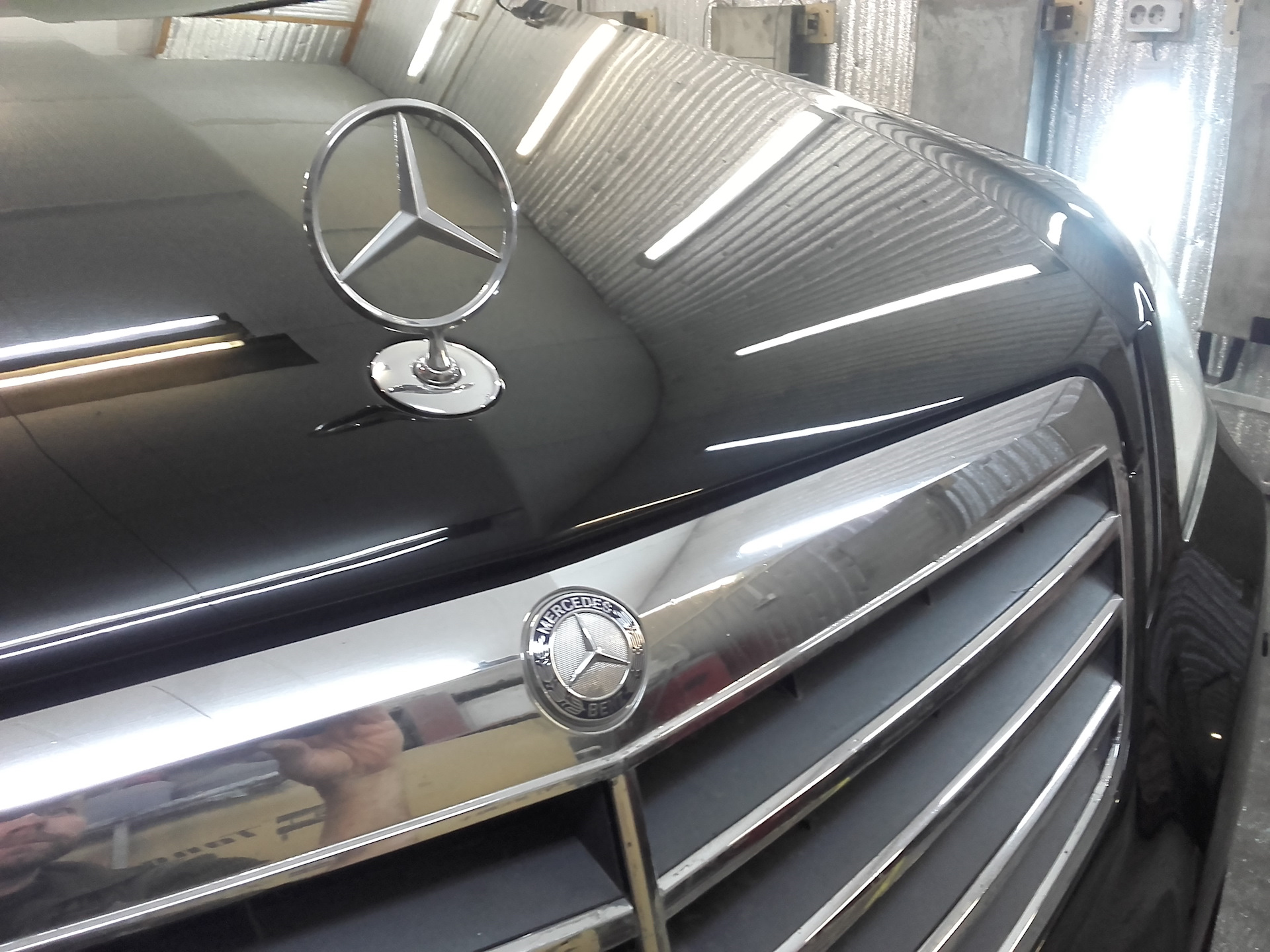

какая разница мэрин, солярис, логан? Результат на фото, всё красиво, комар носа не подточит. Машина красится только у меня, будем следить. Не важно чем красить, важно кто красит 😃
У каждого своя философия я не спорю, но я за 15лет малярки на такое говно б не перешёл не за что(((такой пост говорит либо о гипер экономии, либо о не любви к себе, быстрым лаком да ещё и капот, небось и в горизонт ещё? Не гоже как то(
вертикалочка 😉 горизонт в гараже не катит, мусора дохрена будет. Я не перешел на него, просто взял попробовать для интереса. Больше не куплю, обещаю 😁

Большая. Говно вроде соляртса красят говном и на заводе. Мерсы же красят и на заводе дорогими материалами.
На заводе в Питере Солярис красят BASF и KCC. Говно на завод ставить себе дороже даже китайцам.

я ремонтная организация, а не завод-производитель

Правильно, важен конечный результат
Важен конечный результат .через время .А он не порадует.

Эта красота не на долго. Потом пойдут сколы. экспресс лаки более хрупкие по сравнению с обычными да и заполированый капот быстро затрется.
может быть. раз полировался трудно, значит и царапается трудно.
Тут смотря чем и как полировал.
чем и как обычно. зеленая и желтая триэм
Попробуй мехом вместо поролона.
один раз брал мех мензерновский, до первой мойки, потом жуткий дисбаланс, мех слипается постоянно, машинку колбасит
Краску давно их использую, но лак не рискую.
