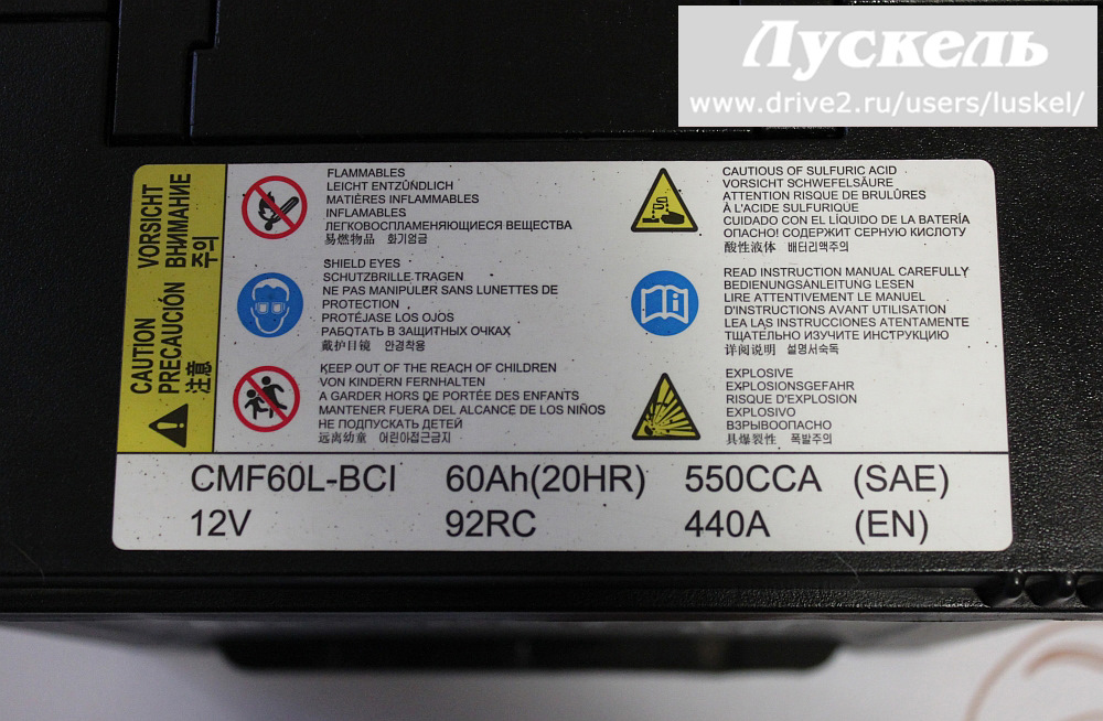

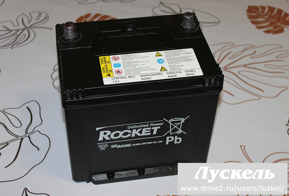

С завода для двигателей 1,6 л ставится модель аккумулятора CMF60L-BCI на 60 Ач, как и у Hyundai Solaris первого поколения. Ток холодной прокрутки — 550 А, резервная емкость — 92 минуты.
Штатный аккумулятор имеет размеры 230 х 175 х 220 (Д х Ш х В). Типоразмер называется D23. Корпус — 23L, крепление — Asia B01.

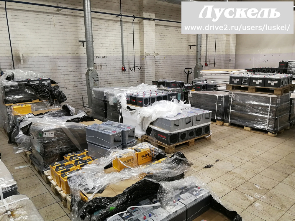

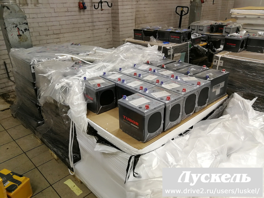

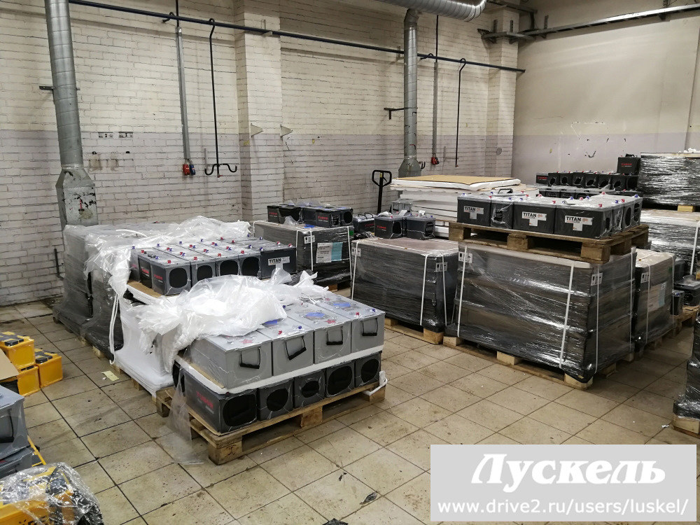

Мне удалось запечатлеть эти аккумуляторы прямо на складе в Санкт-Петербурге.
На складке кроме Tubor Asia Silver рядом стояли новенькие TITAN'ы и VAIPER'ы.

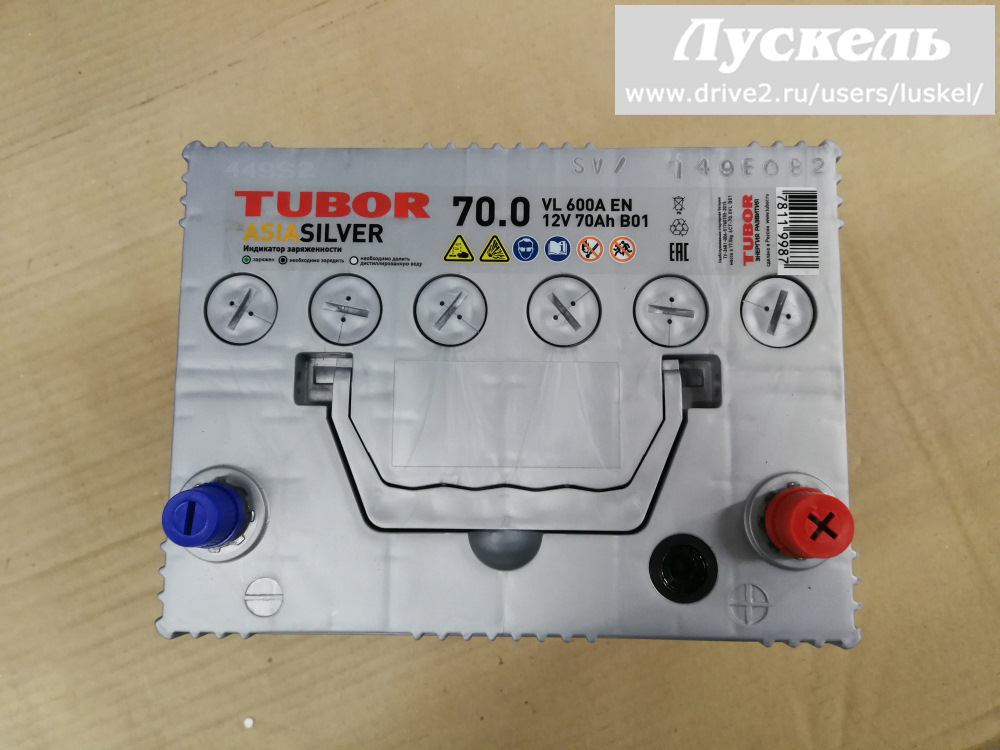

Но давайте вернемся к аккумулятору Tubor Asia Silver 6СТ-70.0 VL B01. Этот аккумулятор считается необслуживаемым. Он сделан по технологии Cа/Са, где свинцовые пластины легированы кальцием (добавлены десятые доли процента Са от общей массы сплава, примерно 0,07-0,1%). У этой технологии много плюсов:
— за счёт кальция свинцовые пластины становятся крепкими, и батарея приобретает хорошую виброустойчивость, что важно в условия современной реалии состояния наших дорог;
— кальций уменьшает процесс выкипания воды из электролита, именно поэтому АКБ считаются необслуживаемыми;
— кальций в свинце защищает батарею от перезаряда, благодаря чему батареи выдерживают повышенные напряжения бортовой сети до 14,8 В;
— легированные кальцием свинцовые пластины хорошо защищены от коррозии;
— кальциевая технология позволяет делать пластины более тонкими, благодаря чему количество их увеличивается, а, следовательно, и ёмкость аккумулятора;
— стоимость кальциевых батарей ниже, чем AGM или гелевых, что зачастую может стать решающим фактором при выборе АКБ;
— расчетный срок службы до 5 лет;
— низкий саморазряд.

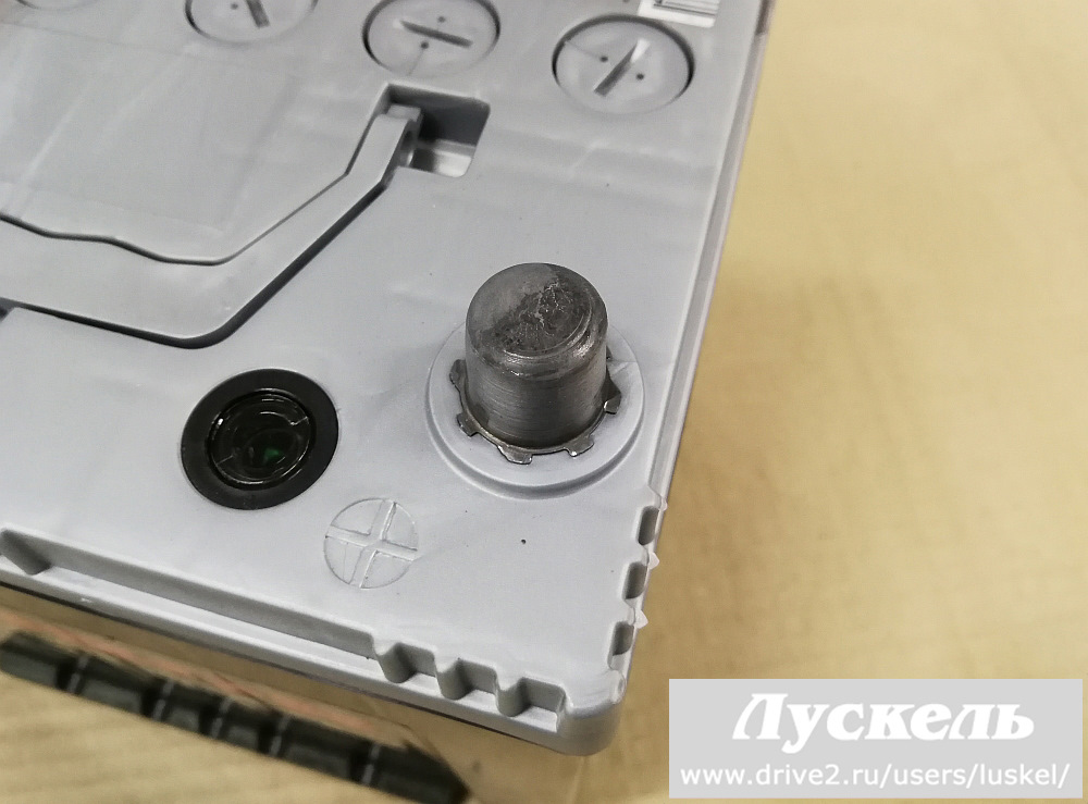

Наверняка у большинства владельцев "корейцев" минусовая клемма заводского аккумулятора вызывает беспокойство — она с момента покупки авто выглядит изношенной, будто её чересчур сильно перетянули. Ещё на ТО-2 у ОД "Рольф Октябрьская" я спрашивал, почему минусовая клемма так скверно выглядит, на что мне мастер-приёмщик ответил в духе "она так выглядит у всех корейцев, это нормально". В последствие мне пришлось подкладывать стальную прокладку под зажим, чтобы был надёжный контакт с массой.
С кованными клемма на новом аккумуляторе таких проблем быть не должно.
Также приятным бонусом является поплавковый индикатор заряда. Незамысловатый, но вполне наглядный.
Индикация подробно расписана на этикетке сверху: зеленый – аккумулятор заряжен, черный – необходима зарядка, белый – необходимо долить дистиллированную воду.
Забавно то, что аккумулятор априори считается необслуживаемым и не требующим вмешательства на протяжении всего срока службы, но… Это же русский аккумулятор для русских людей! А русский человек всегда захочет влезть туда, куда не нужно. Именно поэтому заботливый производитель разместил 6 пробок по количеству секций (блоков-банок) для доливки дистиллята. Видимо, чтобы русской душе было, где разгуляться.

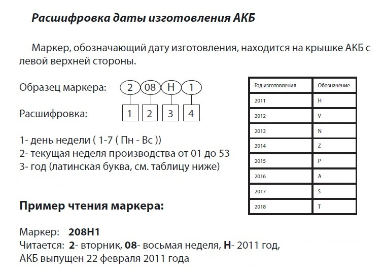

Кстати, c расшифровкой даты выпуска аккумуляторов серии Titan, Cobat и Tubor тоже есть нюансы. Обратите внимание, что дата выпуска наносится на корпус аккумулятора сбоку, а выдавленный оттиск на корпусе сверху – это внутризаводская маркировка. Расшифровка даты выпуска приведена на схеме ниже.

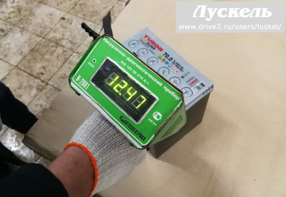

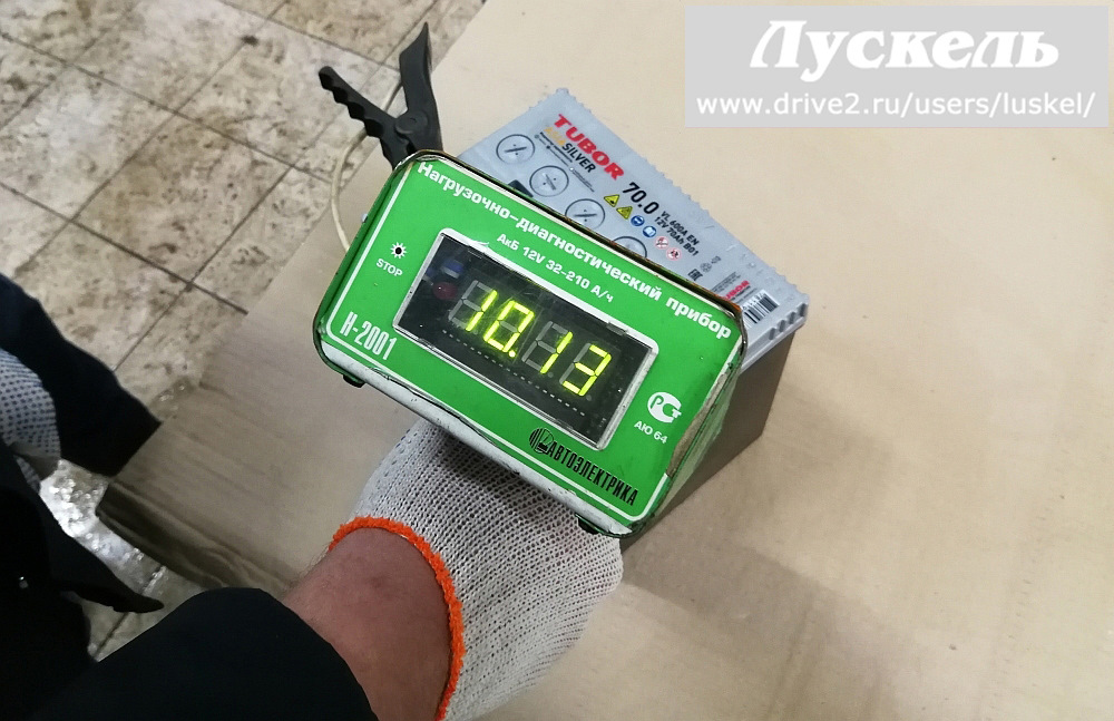

Конечно же, не обошлось и без нагрузочной вилки. Без нагрузки АКБ выдала честные 12,47 В, что чуть ниже нормы. Было бы неплохо подзарядить, т.к. золотой серединой считается напряжение ~12,6 В из расчета напряжения по 2,1 В на каждом из шести блоков-банок, но с поправкой на окружающую температуру (на складке было +5 при уличной температуре -9) это нормально.

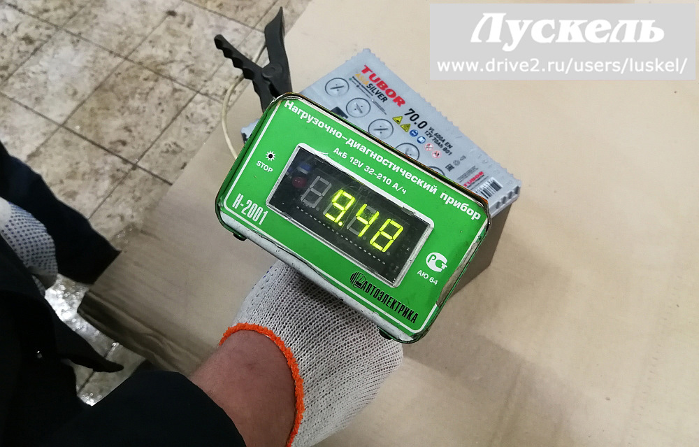

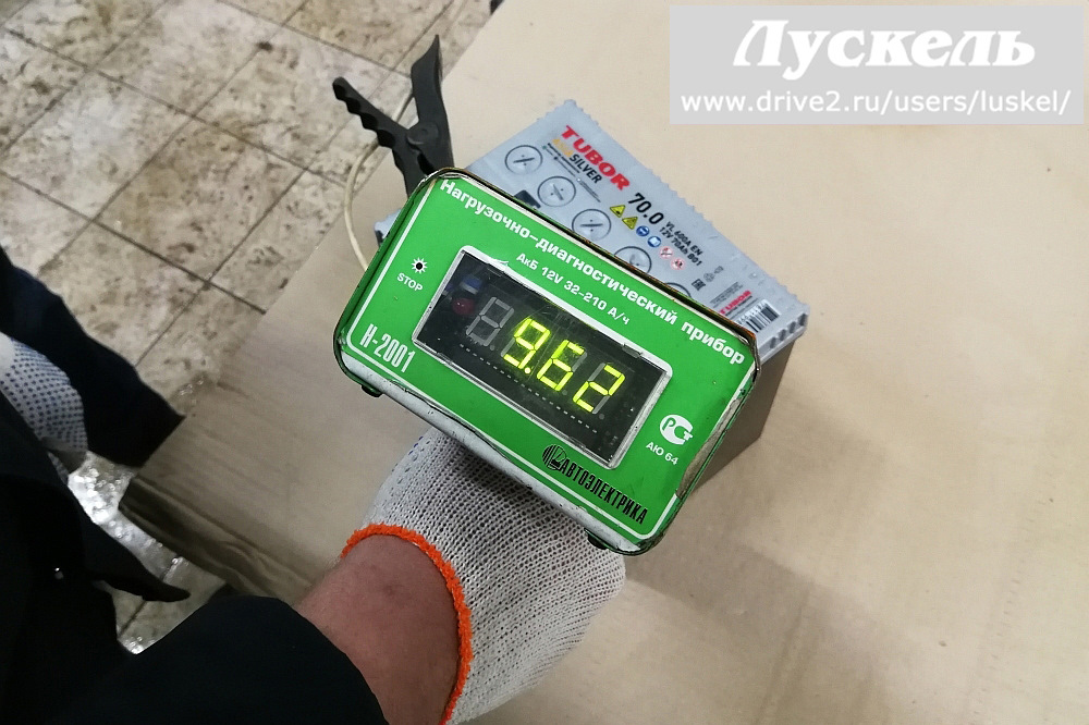

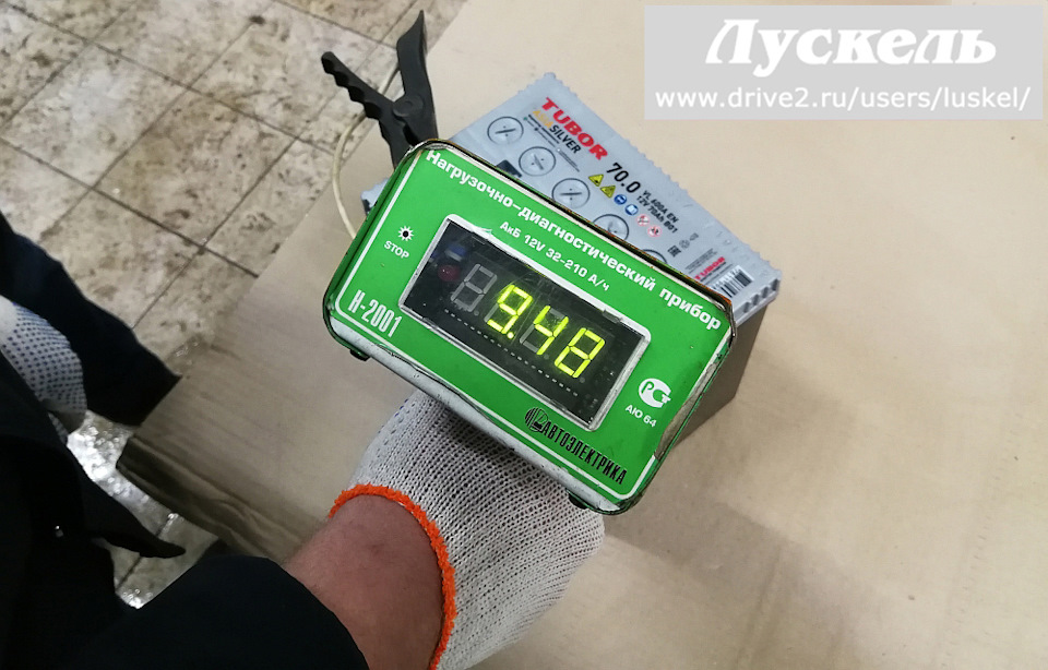

Под нагрузкой показания были следующими:
Через 5 секунд показания перевалили за 10 В и старенькая нагрузочная вилка стала сильно греться. Тем не менее, думаю, и так понятно, что характеристики вполне достойные, т.к. нижняя граница нормы под нагрузкой – 9 В.
