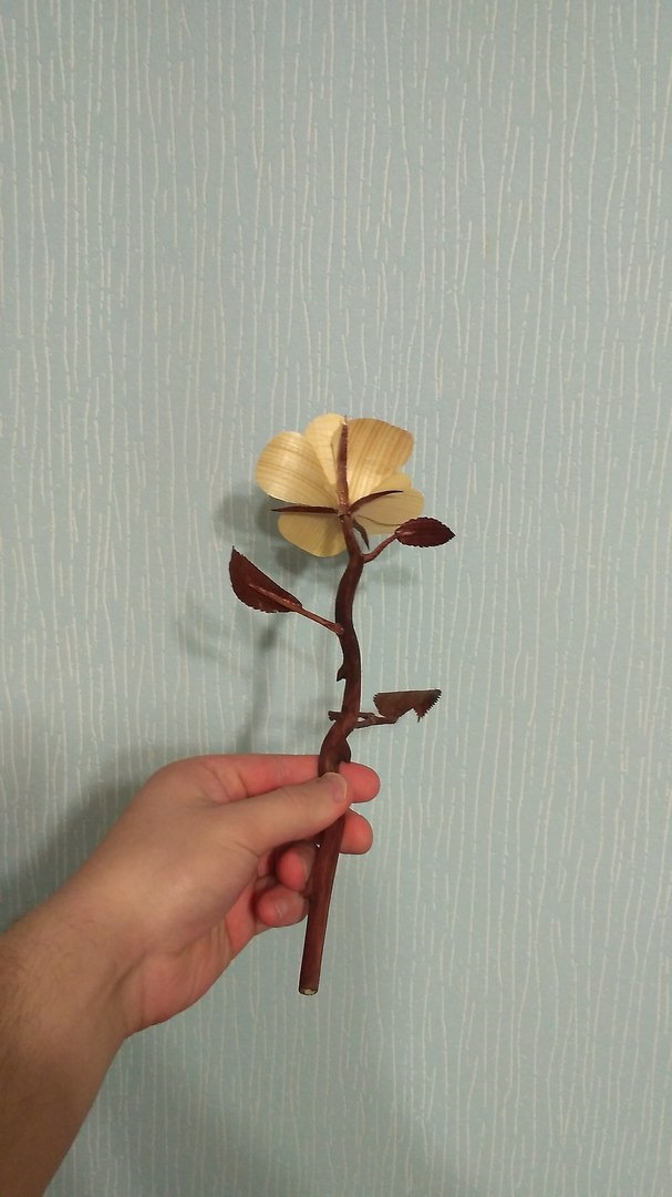

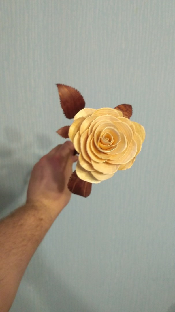

Восьмое марта — женский день. Большая часть мужчин не забывает про этот день и одаривает своих вторых половинок цветами. Я и сам собирался так сделать, но вдохновение пришло само собой за две недели до праздника и, я спешу поделиться с вами идеей своего подарка — роза из дерева.
Не спешите закрывать эту страничку, это не резная роза, поэтому все будет очень просто!

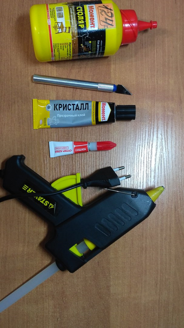

Вам понадобится:
1. Рубанок
2. Нож
3. Ножницы
4. Клей
5. Клеевой пистолет
6. Доска, палено, пень, все что угодно, в моем случае это был обрезок мебельного щита (сосна)

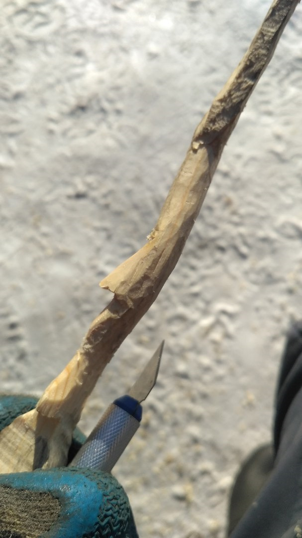

Для начала нужно нарисовать стебель цветка, для реалистичности нужно сделать изгибы, я немного перестарался и сделал не естественно много изгибов, так что всего в меру, друзья!
Так же не забудьте про шипы. Перед тем, как делать я полистал фотографии роз, а после и вовсе сходил в магазин и посмотрел в живую, оказывается, шипы загибаются к низу розы, сколько раз дарил, ни разу не замечал)
Как вырезали в одной плоскости так и стоит придать изгиб и в другой, поэтому рассчитайте толщину доски заранее.

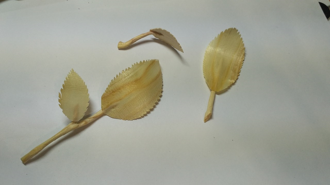

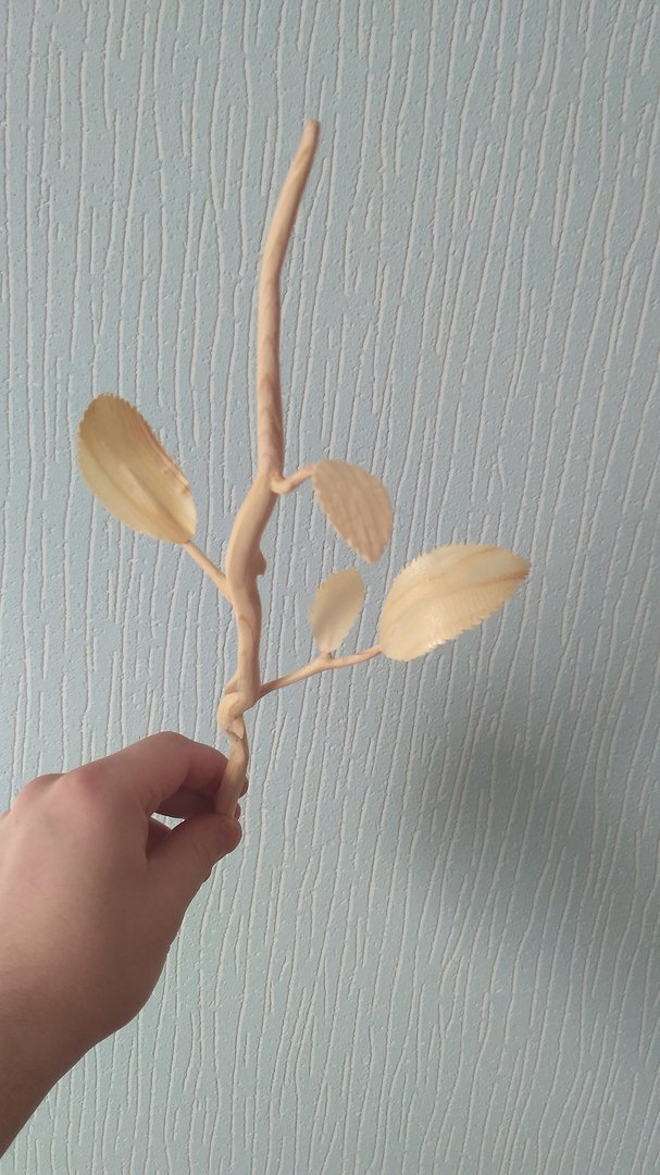

Затем я перешел к изготовлению веточек и листиков, можно было бы веточки сделать сразу со стеблем, но зачем усложнять себе жизнь, когда результат будет такой же.
Первую веточку сделал прямой, получилась зубочистка, поэтому остальные делал уже с изгибами.
Вообще моя задумка была сделать веточки с количеством лепестков 3, 2, 1, т.е. на одной веточке три лепестка, на другой две и на последней один. Но при вырезании кое-что поотламывалось, поэтому две веточки имеют по одному листку, а последняя — два. Но только чур — это секрет!

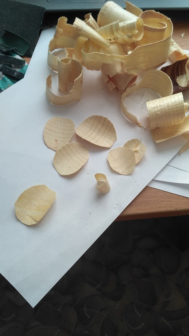

Теперь о том как сделать листик.
Все очень просто! Рубанком делаем много — много стружки, а потом вырезаем ножницами листочки. Затем они приклеиваются к веточкам.

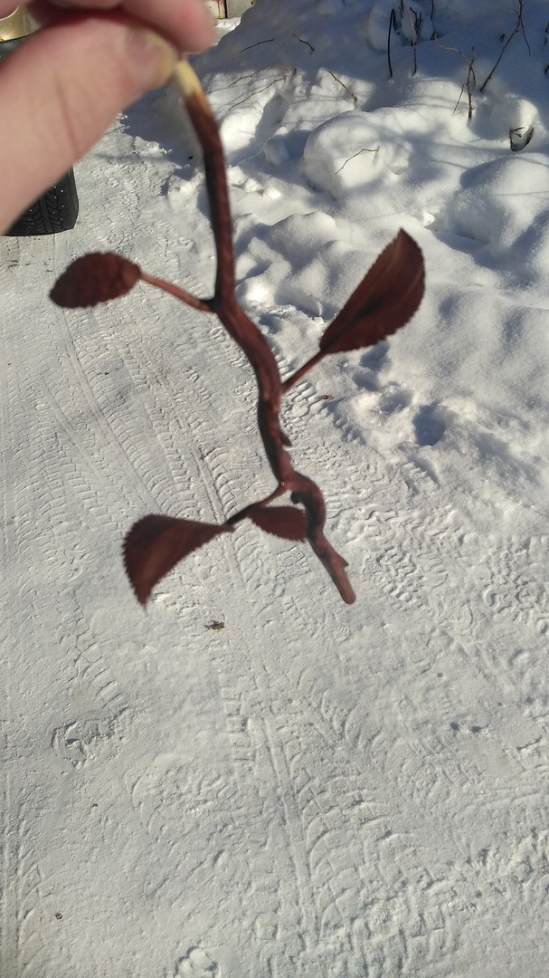

Так выглядят веточки с листиками

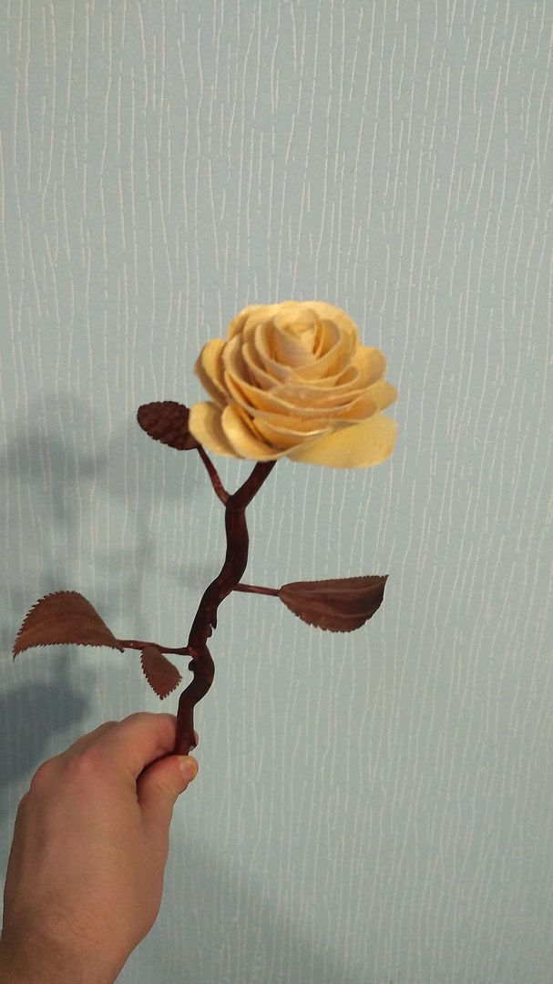

Хороший и правильный совет в приклеивании веточек к стеблю я дать не могу, потому что на этом этапе у меня возникли сложности.
Обычно используют клей ПВА, но для прочного склеивания нужно прижать детали друг к другу на 15 минут. Тут мне бы помогла струбцина или тиски (все что угодно, чем можно зажать две детали), но у меня не нашлось.
Поэтому я попробовал "Момент Кристалл". Технология склеивания как на упаковке, нанес на обе детали, выдержал пять минут и сильно сжал. У веточек были разные площади соприкосновения, "Момент" я использовал там, где площадь соприкосновения средняя.
Клей ПВА попробовал на той веточке, где площадь соприкосновения была самой большой.
И смесь "секундного" клея и клея "момент кристалл" я использовал на веточке с самой маленькой площадью соприкосновения, в итоге тут получилось самое крепкое схватывание. В процессе работы остальные веточки так же были залиты секундным клеем, потому что начали отваливаться.
После я решил покрасить морилкой цвета "дуб". Кончик стебля нужно оставить белым. Вот что получилось:

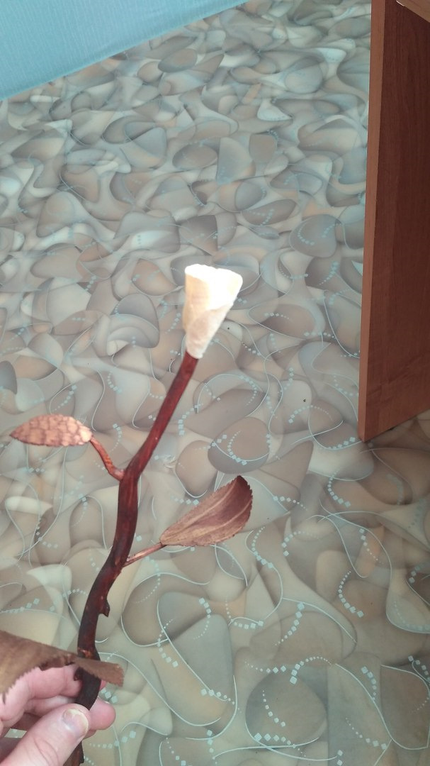

Осталось самое сложное — изготовить бутон.

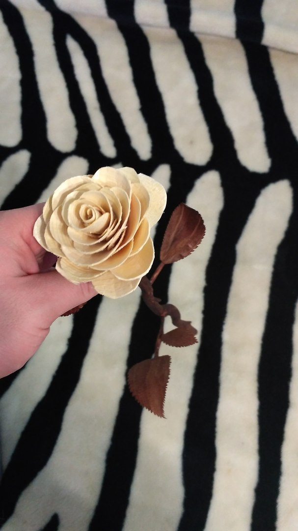

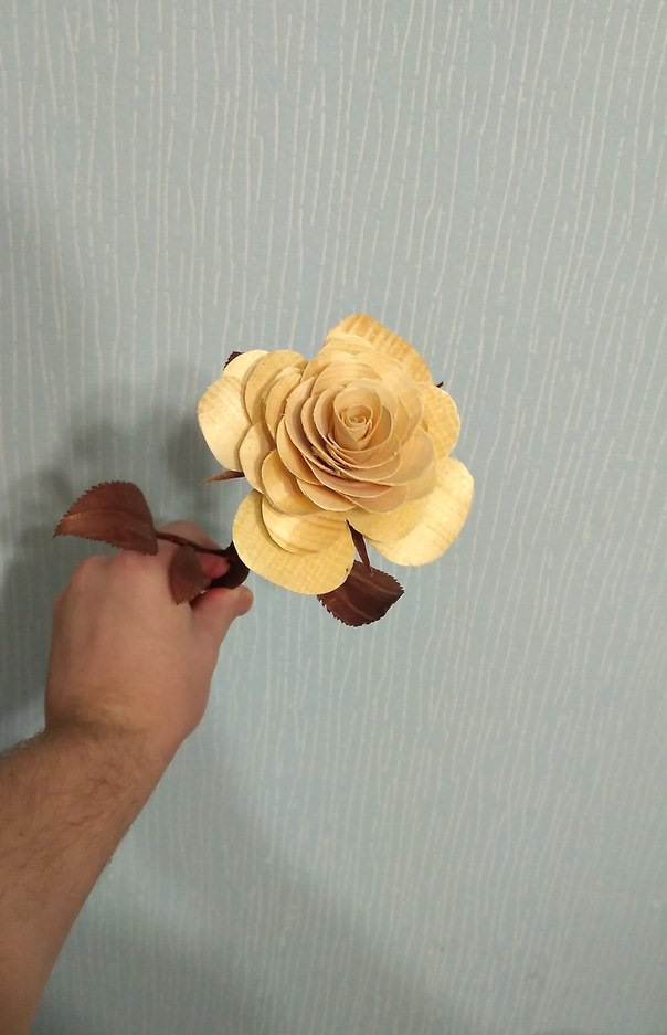

Из стружки изготавливаем "чипсы" и наклеиваем их на стебель. Проще всего использовать термоклей.
Много лепестков сразу делать не нужно, ведь они не все одинаковые.
Далее без описания, потому что сам не понял как получилось)
В завершении не забудьте добавить "усики" под бутоном.
Всё! Осталось только красиво вручить ваше творение прекрасной даме!

Мне одному кажется или это чипсы?!)
в тексте я и сам назвал их именно так, но так много комментариев по этому поводу, что уже не знаю как и реагировать. В след раз, постараюсь придать другую форму лепестку, у розы же они еще и по краям загибаются… В общем есть куда стремиться, а это был мой первый цветок из дерева)

Кстати, чипсы, в переводе с английского, означают стружки — одно из значений.)
