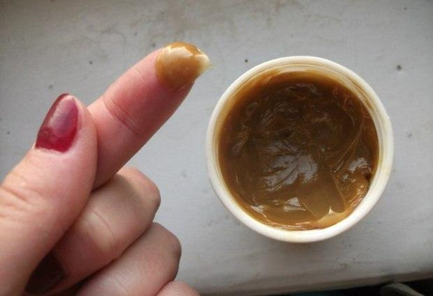

солидол — около 40 рублей за тюбик;

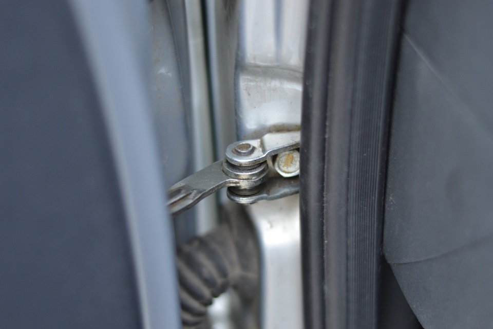

Неприятные звуки образовываются в месте крепления двери к кузову автомобиля, — в петлях и ограничителях хода дверей. То есть, применять указанные компоненты мы будем для этих элементов.
В первую очередь необходимо очистить механизмы — побрызгать жидкостью VD-40 на петли и ограничители хода дверей. Жидкость очень быстро вступает в реакцию, очищая ржавчину и грязь. После первого нанесения подождите минутку, затем сотрите основную грязь любой ветошью, после повторите процедуру снова. Очистку с помощью VD-40 необходимо повторить раза 3-4( больше-лучше). Причем последние пару раз, применять в совокупности с качанием двери. То есть, закрываем и открываем дверь, чтобы жидкость затекла во все сокрытые полости.

После чистки, необходимо законсервировать механизм. Достигается это с помощью пластичных смазок (солидолов). Солидол напоминает по консистенции густое яблочное варенье, к тому же чрезвычайно липкое. Нанеся подобную смазку на механизм, она надолго изолирует его от неблагоприятной среды, — от попадания грязи, воды и так далее. Кроме этого, она обладает отличными смазывающими качествами. Процесс нанесения довольно прост, намазывайте солидол на механизмы петли и ограничителя хода двери.

Афтор надеюсь просто по пальцу сильно ударил… или реально ногти накрашены)))
