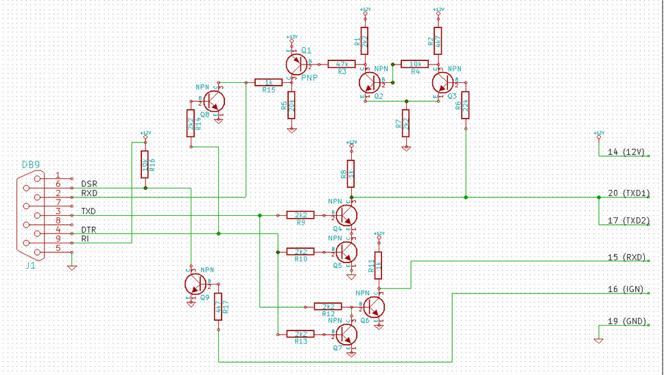

Стандартными K-Line / CAN адаптерами к машине не подключиться — на BMW до 1995 года выпуска использовался проприетарный протокол ADS. В гугле наше несколько вариантов адаптеров под него — цены на eBay начинаются с $35 (+доставка!) и выше. В итоге получается что нет никакой гарантии что оно заработает, долго ждать пока приедет да и не бюджетно совсем — решил пойти по пути DIY )
Вариантов схем для самостоятельной сборки тоже оказалось не мало, но при ближнем рассмотрении они оказывались либо слишком сложными (требуется травление плат, куча микросхем и тд), либо не у всех собравших людей оно работало после сборки. Остановился на схеме с заголовком "Почти бесплатный ADS итерфейс" (ссылочка на оригинал openlabs.co/OSHW/almost-free-ADS-interface ).

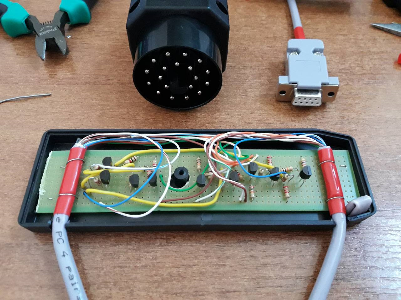

Схема действительно очень проста и после сборки не требует настройки — настоящий plug'n'play:

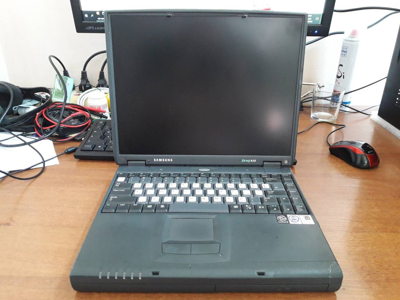

Единственной проблемой оказался COM-порт — именно он нужен для работы интерфейса, но быстрый поиск по olx (аналог авито) привел меня к варианту ноута чисто под диагностику, в итоге был куплен ноутбук Samsung SENS 850 (P2 400MHz / 128M RAM / 20Gb HDD / Windows XP ).
Не смотря на весьма скромные характеристики INPA установилась и запустилась с первого раза.

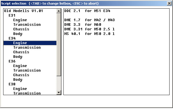

Сразу переходим в раздел "старые модели" и видим список всего поколения ADS-совместимых баварцев.

PS после распайки остался один свободный провод в кабеле плата-разъем 20-пин, оставил прозапас… но уже после сборки вспомнил о функционале сброса межсервисных интервалов (Oil Service, Inspection) — остается всего лишь добавить кнопку в корпус интерфейса и можно сбрасывать напоминайки прямо из салона…

Для удобства поиска деталей)
DB9 — 1шт
R1-R17 — 17 шт
Q1 — 2n3906 (pnp) — 1 шт
Q2-Q9 — 2n3904 (npn) — 8 шт
R1 — 2k2
R2 — 4k7
R3 — 47k
R4 — 10k
R5 — 20k
R6 — 22k
R7 — 2k2
R8 — 1k
R9 — 2k2
R10 — 2k2
R11 — 1k
R12 — 2k2
R13 — 2k2
R14 — 2k2
R15 — 1k
R16 — 10k
R17 — 4k7
Итого (17 шт):
2k2 — 7 шт
4k7 — 2 шт
47k — 1 шт
10k — 2 шт
20k — 1 шт
22k — 1 шт
1k — 3 шт
Ты ошибся в описании транзисторов под схемой, верно? Q7 — 2n3906 на самом деле это Q8
да, верно — исправил.
Хотя судя по схеме Q1 это он) Там написано PNP а это как раз 3906)))

А почему решил эту спаять? Есть же еще проще схема и меньше, и со светилками) И с кнопкой сброса интервалов) Та что на мультиплексоре
подкупило то, что ее многие пробовали собрать и у всех получилось, мне даже попадалась схема оригинального интерфейса БМВ, но она немного сложнее, не стал заморачиваться.

судя по скрину, в инпе нельзя выбрать м30, да?
видимо да, но может у меня версия INPA такая — я не занимаюсь диагностикой и у меня всего одна машина для экспериментов.
у автомобилей с м20/м30 моторами диагностический разъем такой же? какие блоки управления используются?
разъем такой же кругляш, управляется все мотроником dme 1.3

Ты за $8 ноут купил? Хренасе у вас цены. У нас меньше $25 нету)
… ну там есть трещины на корпусе, хз откуда такая цена, повезло значит )
Gena518
эту штуку ноутом можно назвать лишь условно — 400МГц проц и 128М памяти, сейчас и телефон с такими паршивими параметрами не купить …
Дело в том, что это рабочий ноутбук, который может приносить еще и деньги, многие автомобильные сканеры имеют сом порт, но не имеют юсб, еще производственное оборудование расчитано на сом порт, юсб для него редкость. По этому на ноутбуки с сом портом всегда есть спрос
