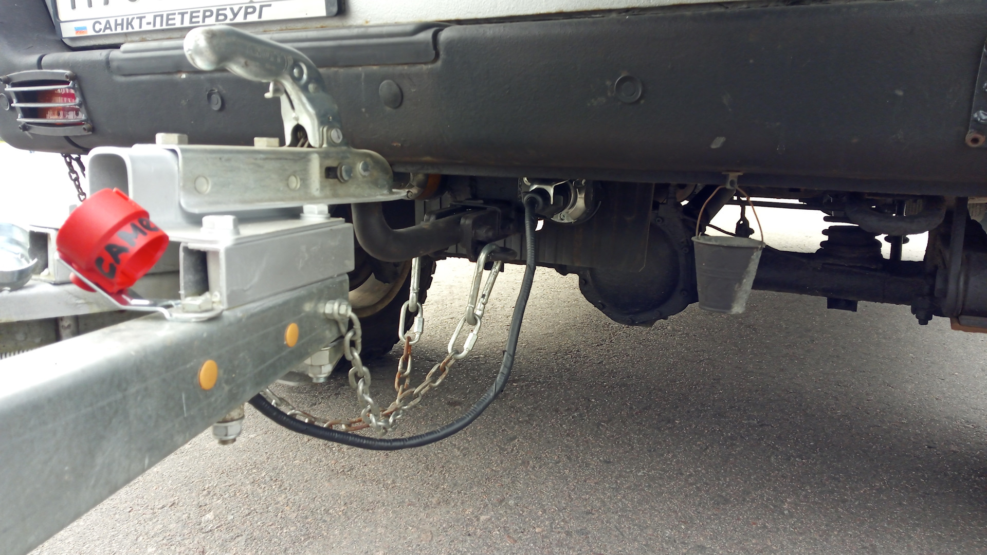

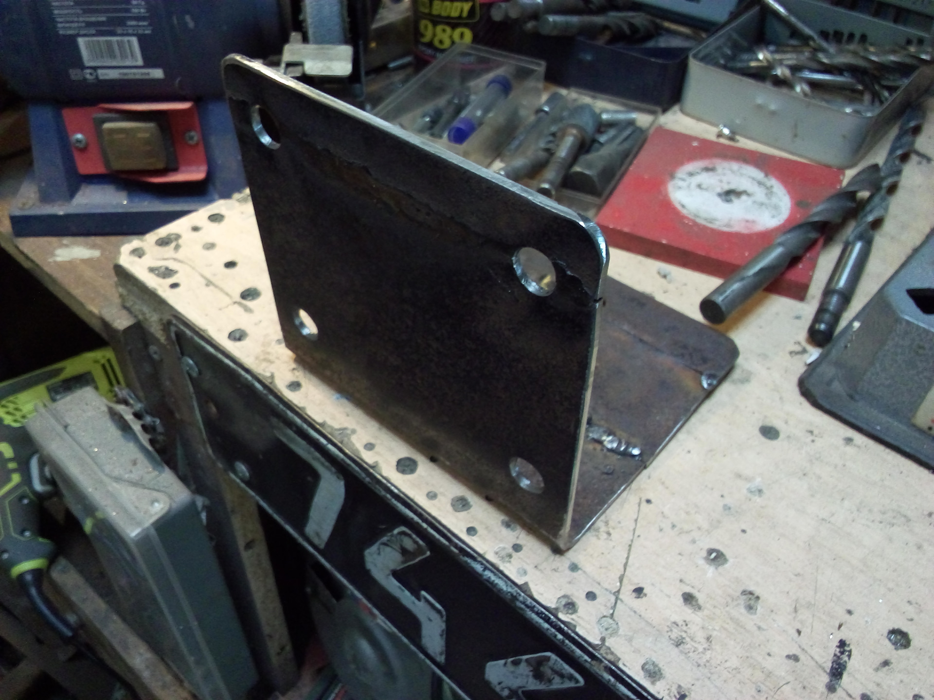

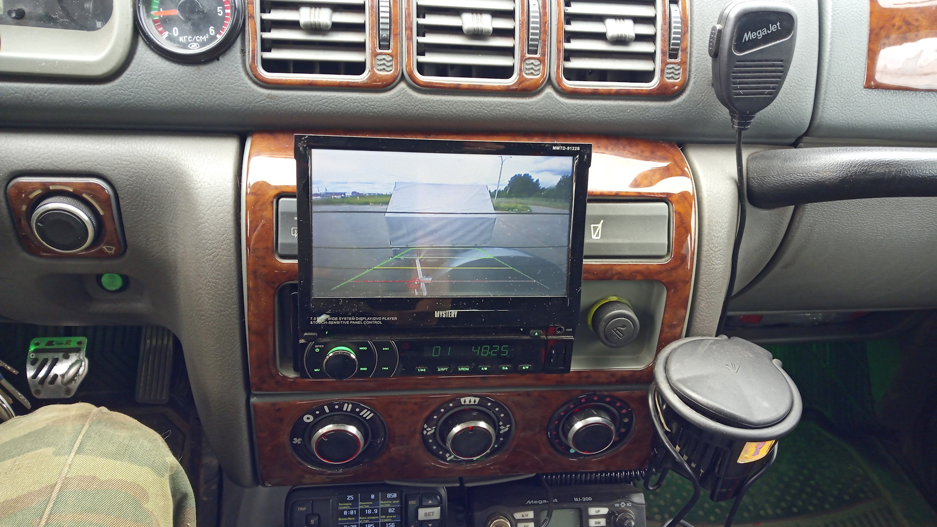

Здравия Всем! Собственно заколхозил камеру на прицеп.Тупо поставил вторую розетку, так как начитался про плохо работающие камеры через блютуз.И проставочку изготовил на сцепное из 40 профильной трубы.Всем Добра!

У меня стояли такие же карабины на концах цепочек. И вот как то нужно было с помощью таких карабинов вместо вырванного на кочке амортизатора повесить цепь, что бы 15км дотянуть до дома. Повесил сразу 2 на один конец и что вы думаете, они через 5 км уже на половину разогнулись, когда со скоростью 10 км\ч дополз до дома, их уже не было на месте. С тех пор на фаркопе стоит шпилька и на неё накидываю цепи и затягиваю гайками. А цепи реально помогают, один раз слетало суепное с шара на ухабах. Дороги то у нас не блещут красотой.

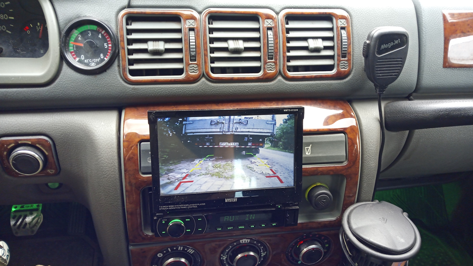

Себе взял камеру с блютуз сигналом и вот теперь тоже думаю надо было не выеживаться а брать проводную. Один фиг вторую розетку буду ставить.
Вот и я в своё время воткнул на форд что было, обычную да ещё и с обыкновенным проводом(штатный короток)уже год всё работает…

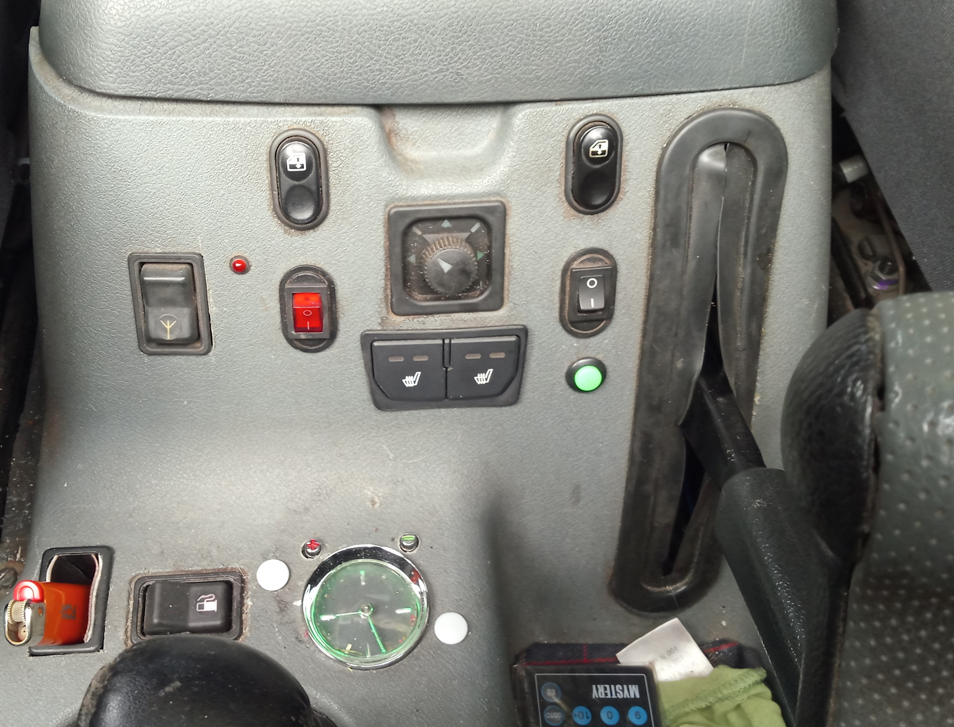

Приветствую, а от чего кнопки обогрева сидений?
Взаимно! Кнопочки обогрева сидений киа рио, вот тут написал что и как…www.drive2.ru/l/470220442343310394/
Простите, но буду критиковать, хотя, если честно, то хочется ругаться и попросить вернуть ТО для прицепов…
На данных фото мы видим неправильно выбранный фаркоп, регулировка высоты крюка которого представляется либо невозможной, либо сильно затруднительной. Но не знаю, может быть машина к вам попала уже с таким фаркопом… В идеале должен быть американский квадрат и вопрос высоты решается простой заменой крюка с кронштейном.
Что касается прицепа — вот смотрю я на эти поделки (даже не знаю какого кооператива) с треугольным дышлом, не имеющим финальной продольной балки, и с прикрученным к ним таким образом сцепным устройством, что не позволяет нормальными средствами установить нужную высоту сцепного, ведь его можно регулировать не только со стороны фаркопа, но и со стороны прицепа, но не вашего. То есть регулировка при помощи заводских пластин достаточной прочности и толщины металла невозможна.
И вот если такой "бутерброд" на дороге, не дай Бог, рванет, то последствия в отношении 3-их лиц могут быть крайне печальными… Я бы побоялся с таким ездить. И про цепи вам правильно написали. В части воткнется в землю или нет — с такой конструкцией дышла обязательно воткнется, ведь рвать будет не на дороге с покрытием европейского качества, а на дороге с ухабами.
Фаркоп стандартный патриотовский, это раз. Насчёт цепей, визуально бы доказал что он на них висит, но не хочу бампер сцепным ободрать(рымы глубоко прицеп висит но обдирает краску бампера-проверял). А насчёт проставки-полюбуйтесь на регулировку высоты на мсза! А кооператив производитель это сст .И кстате есть подкатное колесо, если его очень высоко не задирать в транспортном положении-то никогда в землю не воткнётся…

Провода какой марки использованы?
Провода от камеры, только перед разетками из обычного автопровода.
на машине куда камеру поставил тоже хочу установить
На машине в салоне за стеклом, есть в бж.
Я смотрю что цепи у большинства с нарушением сделаны.
В чём нарушение? Делитесь.
Висящий на цепях прицеп не должен касаться земли. Иначе если произойдет рассцепка, то воткнется в "землю".

В землю? Лично я по асфальту езжу и цепь предназначена чтоб прицеп на встречку не улетел, а не для того чтоб он в землю не воткнулся.

А не всё равно во что воткнется прицеп? Асфальт, земля, бетон если это произойдет на скорости а прицеп груженный думаю цепи могут не сдюжить. И здравствуй овраг, дерево или не дай бог встречка. Прицеп должен повиснуть на цепях и продолжить движение за тягачем до полной остановки.
Попробуй просто проехать на цепях, машину расколотишь, а на скорости пи…ц что будет, лучше пусть воткнётся и цепи оборвёт чем машину изуродует
Странная логика. Получается пусть пострадает кого-то другой чем пострадает моя машина. Мне просто такой логики не понять.

Цепляю цепи крест накрест, чтоб случае отрыва(не дай бог)курсовая сохранилась НЕ ДОСТАЁТ он до земли-проверял! хотя, Вам конечно виднее…
мне не виднее. просто судя по фото, цепи длинные. а крест… дышло может на него и не упасть.
Явно видней! На подкатное колесо он упадёт, в крайнем случае…Оглянитесь вокруг, с какой страховкой ездит 90 процентов страны! Дак вот у меня на этом фоне все СУПЕР безопасно и надёжно! .
Вот меня и уливляет что 90% так ездит и думает

Я согласен, что не должен касаться земли, при выборе новых цепей, учитывал это. Но в итоге как не крути, от штатных ушков для крепления цепей прицепа до крепления цепей на фаркопе, полйчается ровно такая же длина цепи как у завода-изготовителя прицепа. И если ее уменьшить, то тогда в поворотах цепь натягивается и выпрямляется. Т.о. ее может разорвать, либо вырвать сцепное, либо вырвать уши.
На внедорожниках с высокими фаркопами может что и срастется, но на легковом это вообще не реально, цепь тогда в 3 звена должна быть.
Как мне это сделать, если разница в высотах от земли в два раза?

сигнал от камеры не затухает?
Дак с чего бы это, он же по проводам идёт.Во всяком случае пробные поездки пока всё норм.
skvorchik
У моего, вай-фай камера начинает тухнуть после 30м . Я ее подключил через китайский стабилизатор и вывел на 9V питания, хотя плата внутри и сама матрица работает от 5V.
