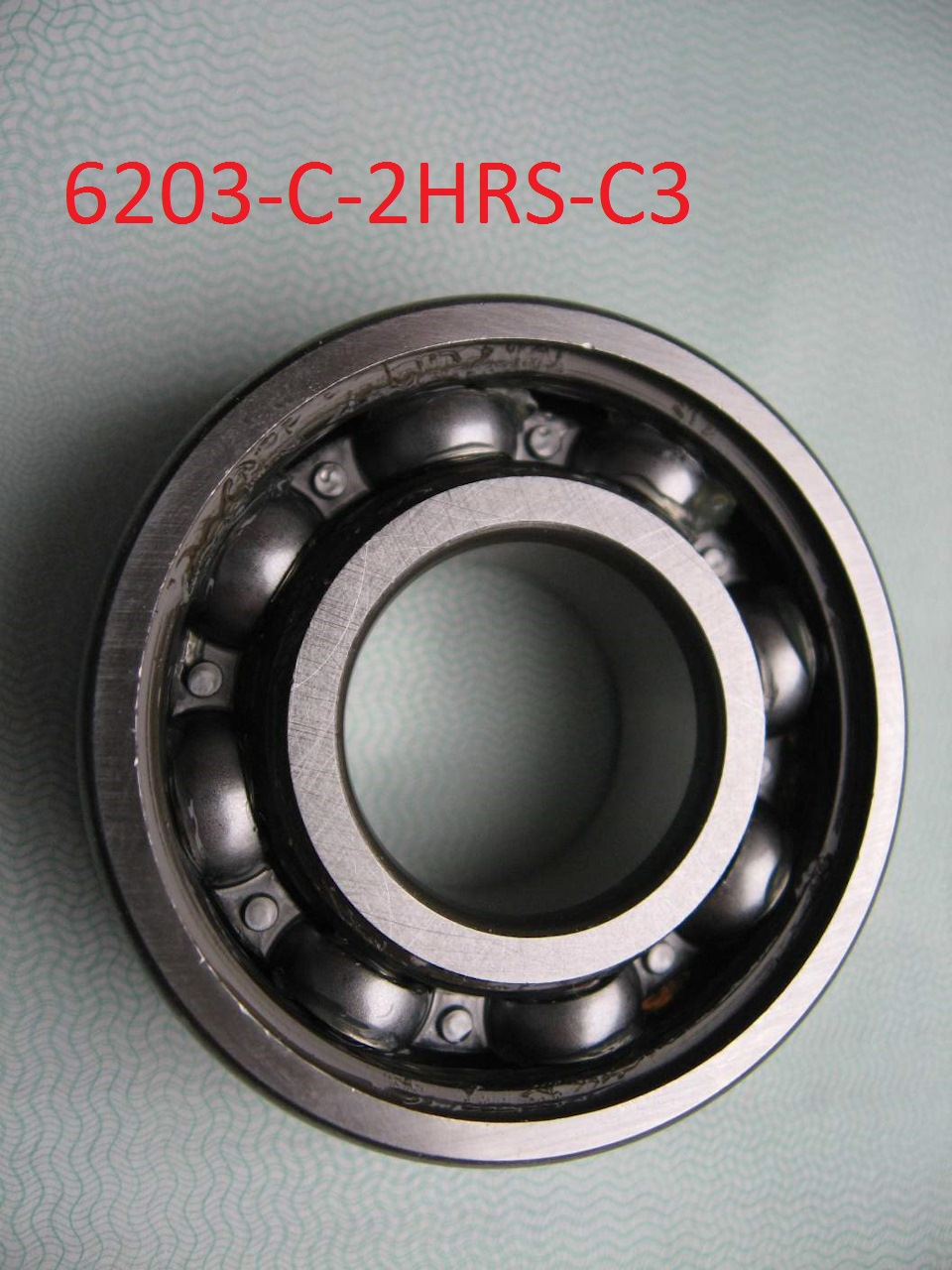

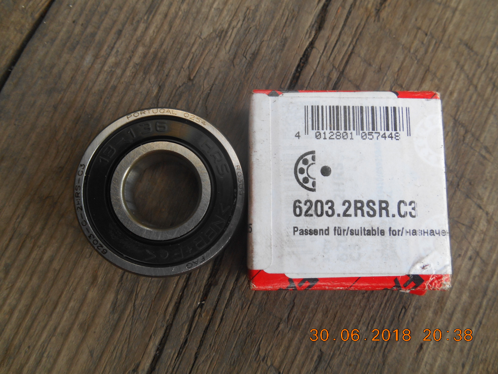

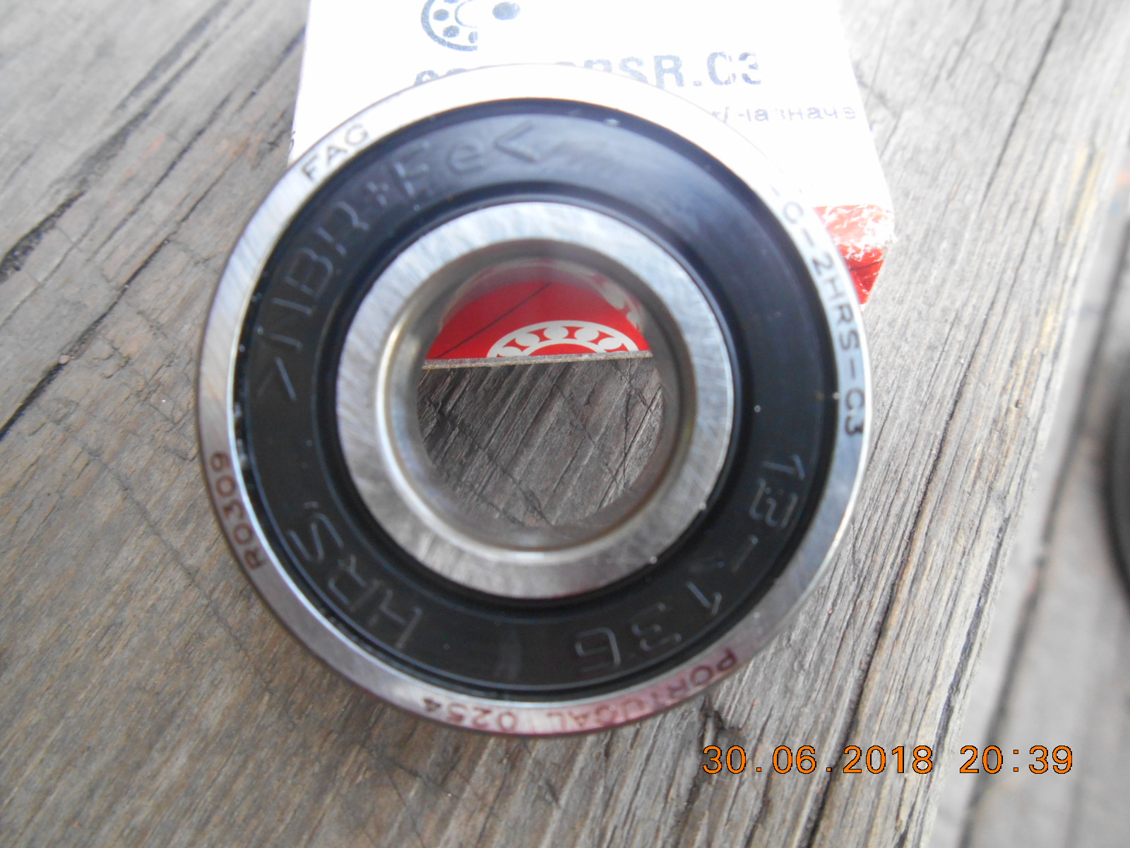

Подшипник 6203-С-2HRS-C3 германия но произведено в португалии))

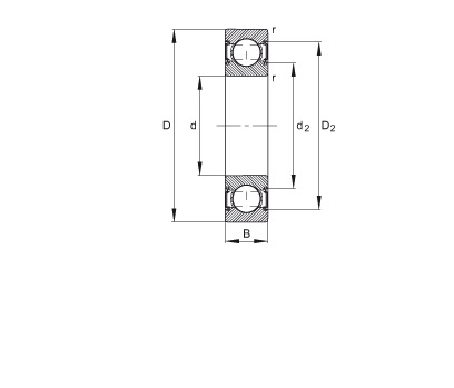

измененная внутренняя конструкция (поколение С), основные размеры по DIN 625-1, контактные уплотнения с двух сторон
d 17 mm
D 40 mm
B 12 mm
D2 35,2 mm
Da max 35,8 mm
d2 22,6 mm
da min 21,2 mm
ra max 0,6 mm
rmin 0,6 mm
m 0,067 kg Вес
Cr 10400 N динамическая грузоподъемность, радиальная
C0r 4750 N статическая грузоподъемность, радиальная
nG 16900 1/min предельная частота вращения
Cur 320 N радиальная нагрузка предела усталости
