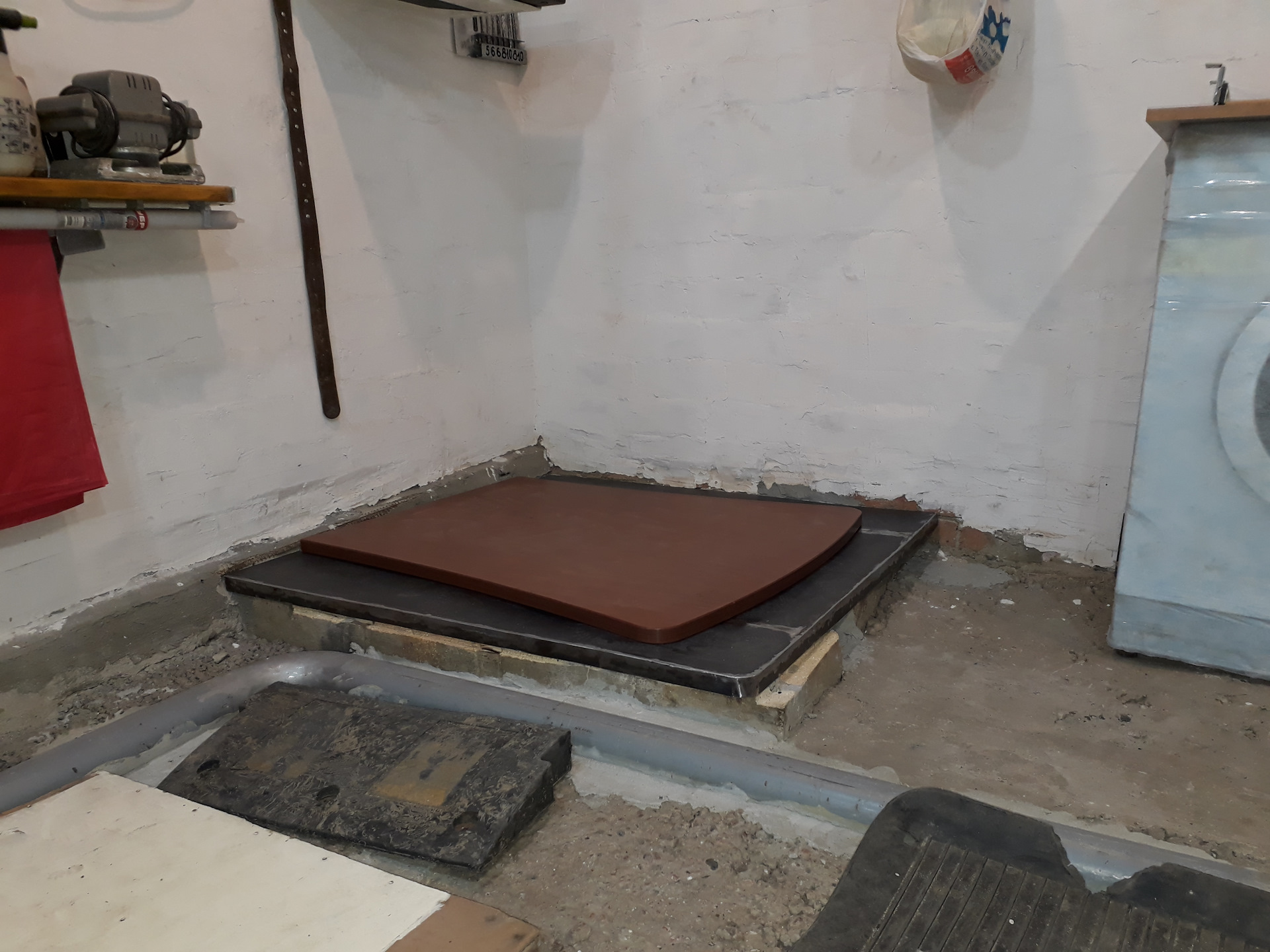

Раньше была времянка, накрывашка из старой двери.
Нянчить ее уже не хочется, овощи и соленья складывать и доставать приходится чаще.
Простые петли мне не нравятся. "Хочется развлечений."
Все колхозилось с минимальными затратами.

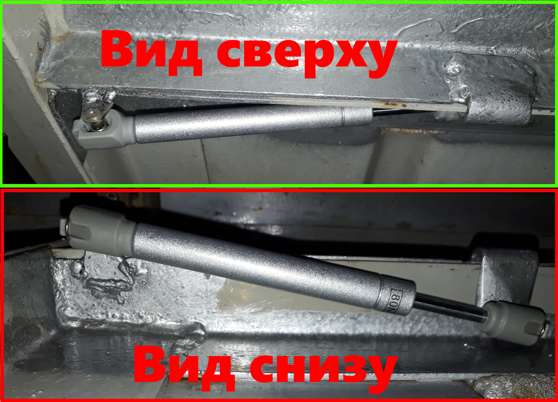

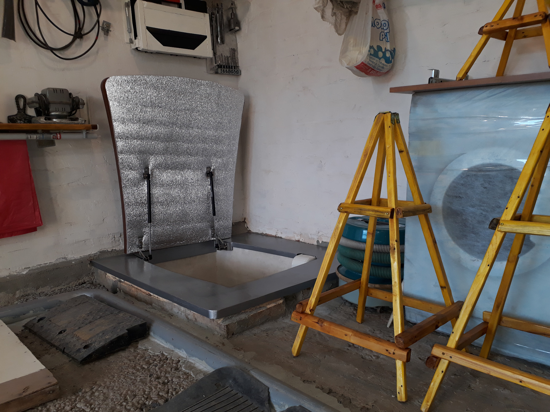

Крышка на погреб, от стола, подарена на работе. Тяжелая, но главное крепкая, можно танцевать без опаски.
Петли антресольные, куплены в мебельном.
Доработаны под открытие с 75 град. на 90 град.
Пружины с навесов выкинул за ненадобностью, по причине установки газовых стоек от нивы.
Для плавного подъема двух вполне достаточно. Одна не осиливает тяжести.
Менять их на более сильные (от 8) не вижу смысла.
Упоры полностью сделаны из 40 го уголка.
Кирпичи ниже рамки не ровнял, хочу все похоронить в стяжку вместе с трубами на полу.
Пока остановился на этом этапе.
Утеплитель (изофлекс) приклеил для защиты крышки от испарений с погреба, одновременно выполняет роль герметизации и амортизатора.
Есть еще один слой из 10 см пенопласта, который в мороз можно установить в нишу (ниже крышки)
Он припасен в погребе.
Ручка для открытия мне категорически не нужна, спотыкаться не хочу, 10 мм утеплитель создает уверенный зацеп за край крышки. Это окончательное и бесповоротное мое решение, я художник, так вижу.)))

кухонные амортики быстро сдохнут.
Валяется еще один, в запасе.)))
да нормальная "рацуха", если самому хозяину гаража нравится!
Хотя на самом деле эти газовые упоры — мебельные, "комнатные", предназначенные для "кухонных дверок" ( у нас они стоят от 150-250руб., в зависимости "кг" нагрузки) и вряд ли выдержат холода и силовые гаражные нагрузки.
Время покажет. Стоимость 64 руб за один, на любое усилие.
я такие ставил на крышку пластикового бокса-мыльницы.
Оригинальные stabilius были — 1400р/шт, эти "мебельные" — по 180руб. продержались 2 года при условии что за это время они открылись/закрылись…ну раз 50-60, а потом они "сдулись"!
В лазе идет белый короб, это вентиляция или электрика?
Это приточная вентиляция в погреб, единственное место через которое смог пробиться наружу.
"единственное место через которое смог пробиться наружу." — у меня так же в гараже, иначе никак не сделать, только через люк ))) самое смешное, я тут чуть мозгом не потек думая как это реализовать, просто как не примеряешь, а залазить/вылазить несовсем удобно будет с трубой. Можешь скинуть в личку, как у тебя там это дело реализовано, даже интересно утеплял или нет этот короб внутри?
Эти газ лифты для внутреннего использования. На морозе кончается моментально. Тут лучше бу автомобильный воткнуть, долго прослужит
64 руб, это не столь большие деньги.
В мороз эти траты будут в день. Хватает одного движения. Тоже пробовал такие. Пока автомобильные бу не нашёл. И забыл

Смотри как бы тебе по пьяни в погреб не насрали. Очень уж на крышку унитаза смахивает))
Во первых, там не проходной двор, а во вторых это вообще то дополнительная столешница от офисного комплекта.)))
Такой стол мне в гараже (3х6) не уместить, выкидывать жалко было, приспособил на погреб.
Что зря добру пропадать?)))
