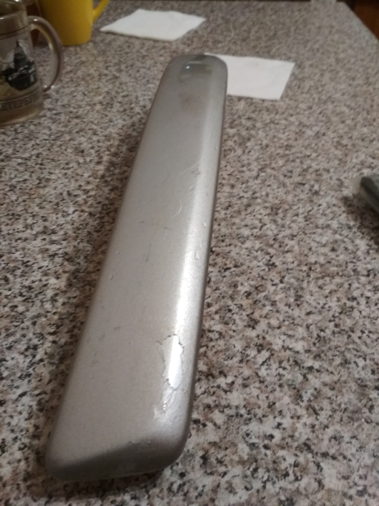

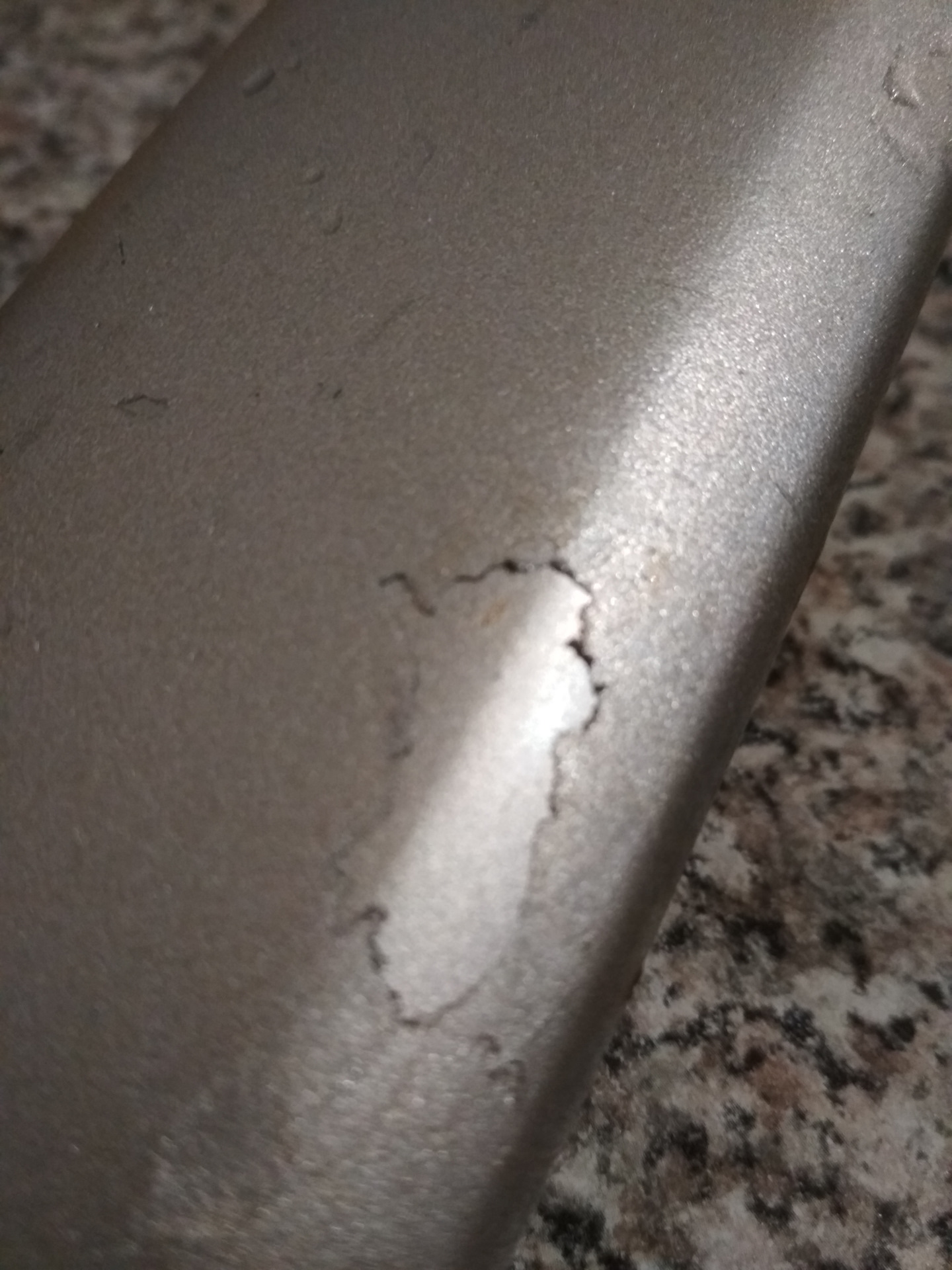

Имеется молдинг бампера с родной покраской. На нем слой жидкой резины. Как и чем ее удалить, не повредив родную краску? Растительное масло сомнительная затея. Кусочек удаленной резины это ее действие за пол часа и действие ногтей. Это не вариант.

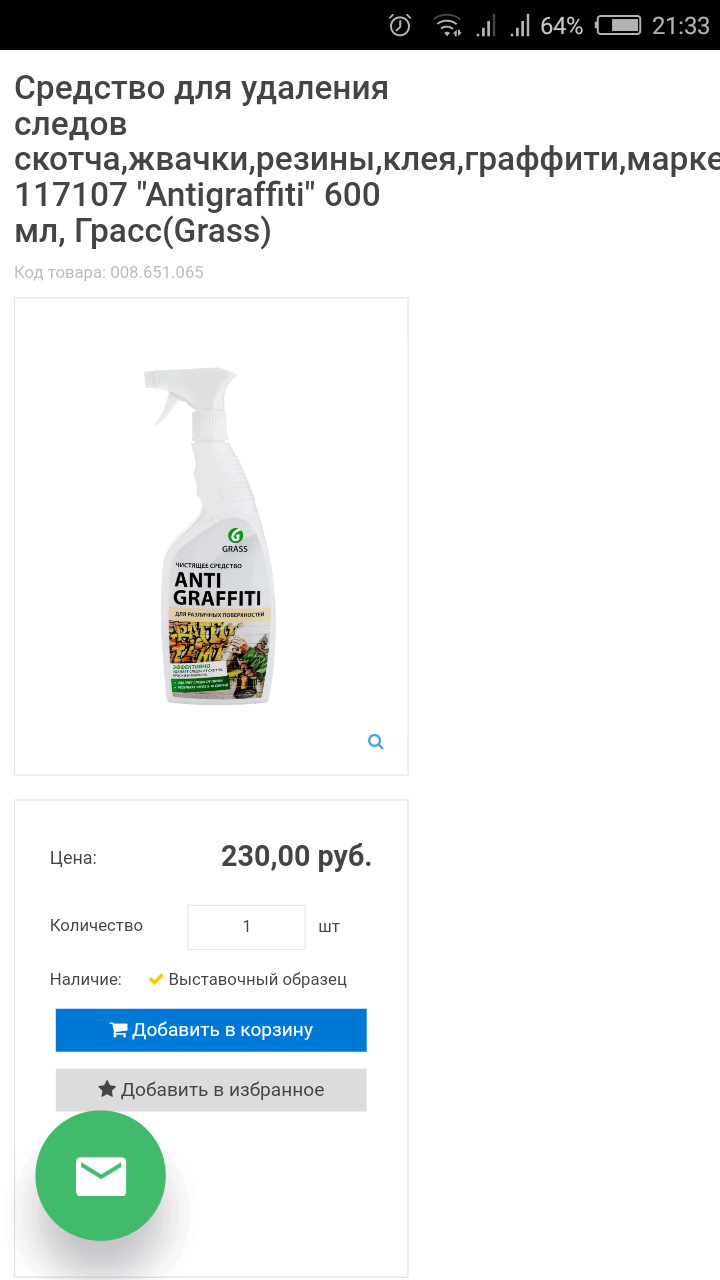

Банально, но факт. Мой опыт подсказывает, что резину хорошо оттирает простой уатспирит и антиграфити (средство для удаления следов краски с баллончика) брызгаешь ждешь минуты 3 ещё брызгаешь, ждешь если нужно и начинаешь где оттирать, где просто снимать. Антиграфити резину растворяет и она шубой подымается.
Ну незнаю. На днях так делал. Балончик был 600р стоил. На пластик наносили, на матовый, на адгезионный грунт. Шляпошно выглядело. Боялся не сдеру. Пальцем скатал влёгкую

Сольвент это растворитель. Каким именно пробовать? Тольуо что пробовал нефрас, ацетон и бензин. Мертвому припарка. Резина за 2 года стала как пластик

То пальцы, а это резина))). Я ее даже ногтями подцепить не могу, стала как пластик

Пончл грасовская химоза. Увижу куплю
Так это простой удалитель краски? Я им пробовал на другой штуке. Подорвал и ркзину, и краску и пластик зацепил
