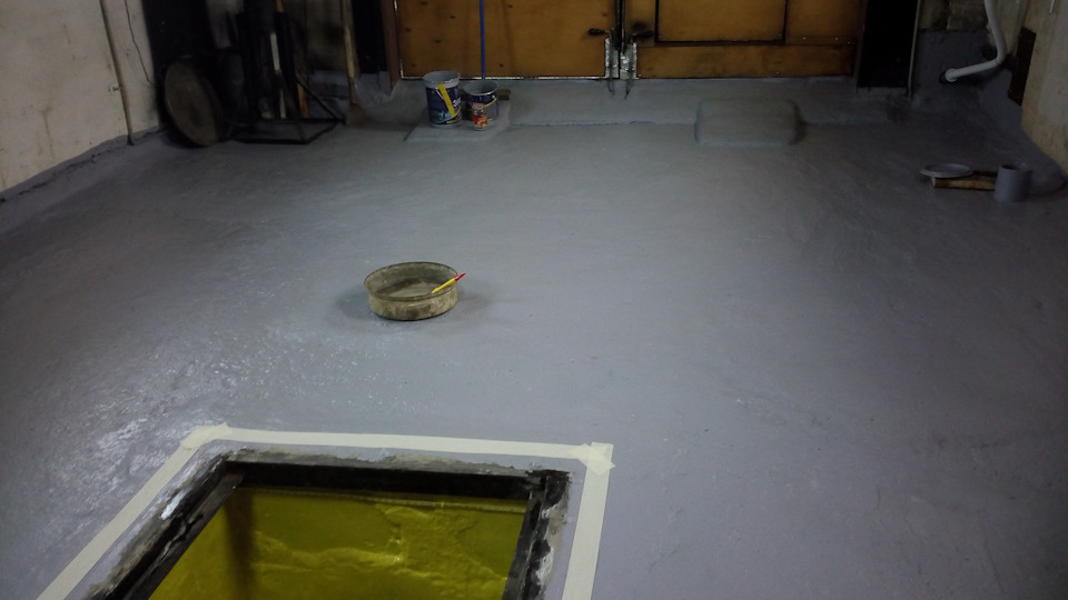

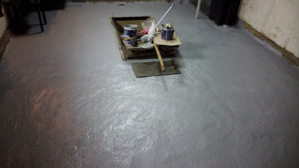

Пыль.

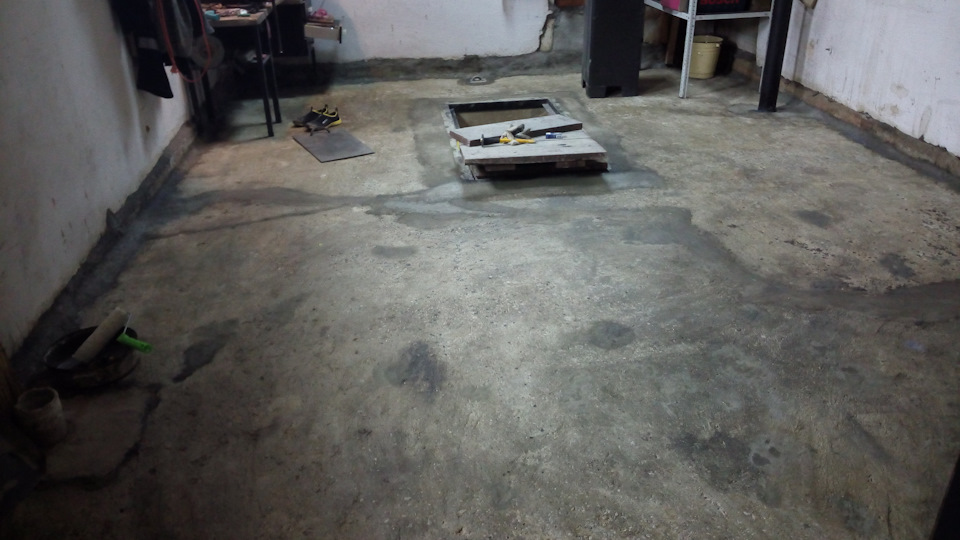

Гребанная мелкая пыль кругом при подметании пола. Как бы не был хорош бетон — будет пылить.

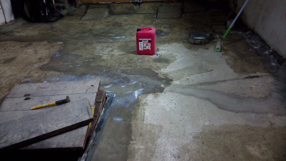

Изначально полы были из доски 50ки поверх бетона. Но так гараж был фактически заброшен, и протекала крыша в одном месте, частично доска подгнила.
Снял все и попилил на дрова для дачи. Из хорошей доски сделал щиты на проем смотровой, он же вход в подвал.

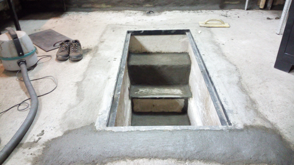

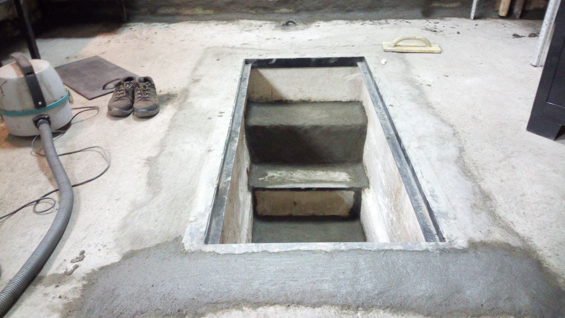

Так как пол бетонный был черновой, пришлось заделать раствором некоторые изъяны.
Выводить в идеал в планы не входило. Может потом плитку положу. Посмотрим как эмаль держатся будет. Отзывов и самой эмали нет даже оф.сайте производителя. Ну я понял что на этой основе дорожные краски, даже иструкции одинаковые.

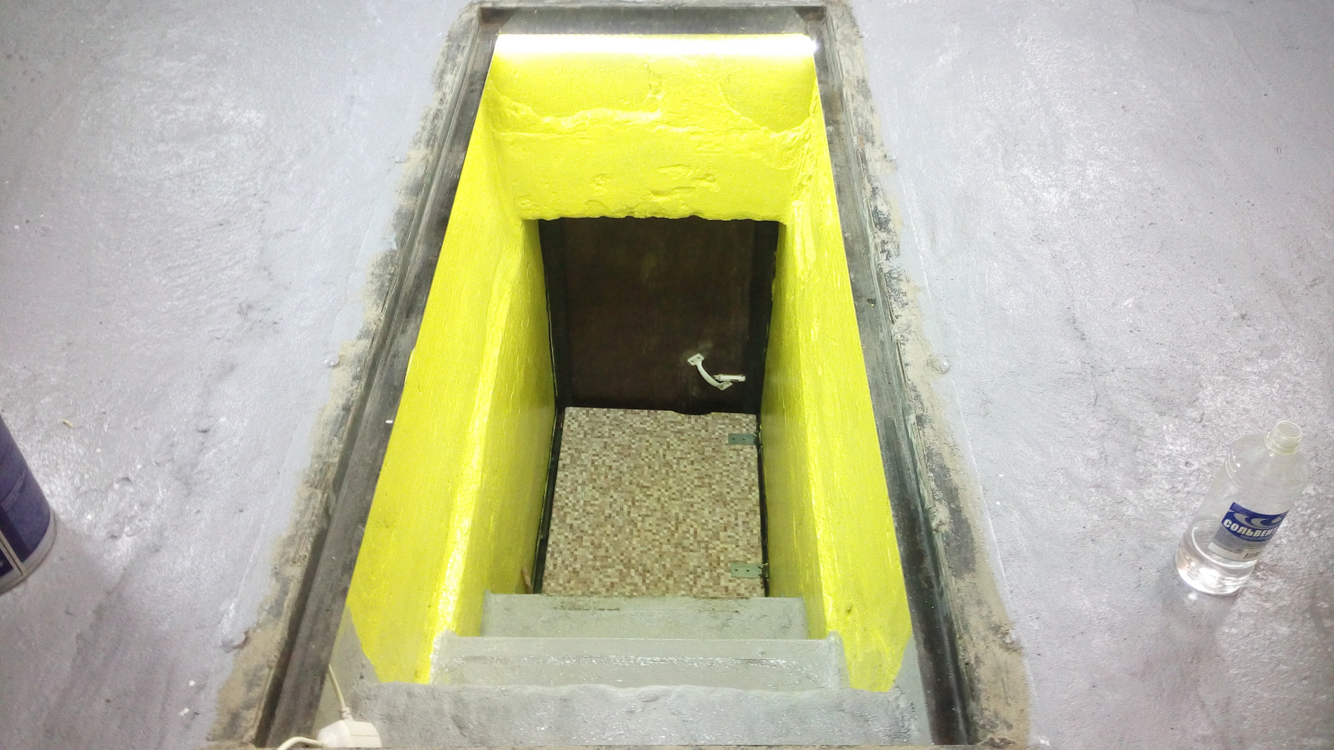

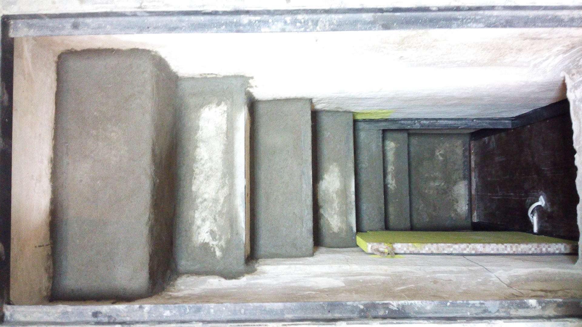

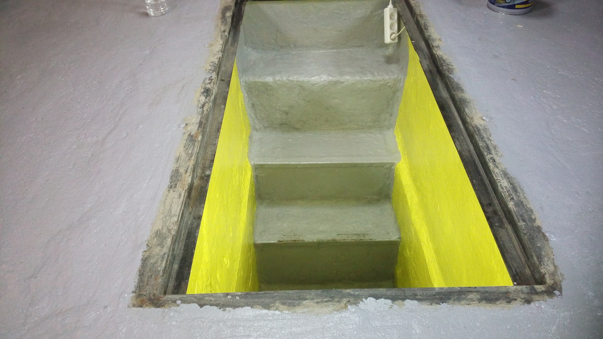

Так же подготовил спуск в подвал перед покраской.
Ушло мешка два пескобетона на все.

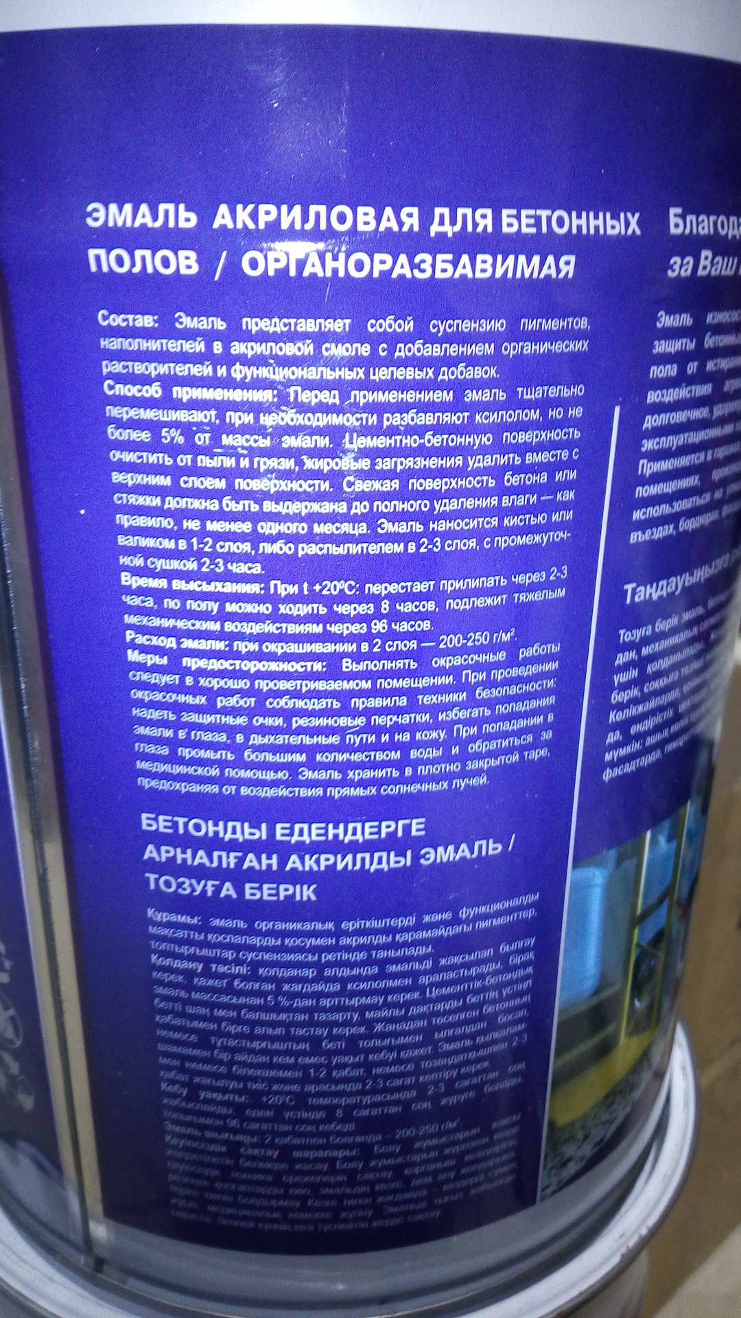

Купил эмаль по бетону 6кг.
Выбор тут не богат. Скажу сразу — не хватило. Докупил еще 3 кг. И потом еше 3 кг для подкраски.
Хоть и в инструкции про грунтовку ничего не сказано, решил грунтовать.
Купил "Ceresit CT 17 Грунтовка глубокого проникновения" 10 литров. Ее тоже не хватило, так как спуск в подвал сожрал литра три грунта. докупил еще 10 литров. Потом и стены гаража еще ей грунтанул, так что в тему.
Литра два сольвента.
Написано ксилол на банке эмали, но этот перекурсор хрен найдешь с факелами походу тут.
Итого: на 24 кв.метра+вход в подвал ушло 12 литров грунта, 10 литров эмали, 2 литра сольвента. Чтобы там не заявляли производители на банках про расход 250 г на кв.м. Ггг.

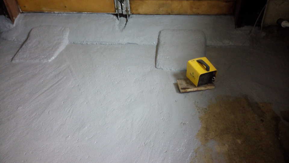

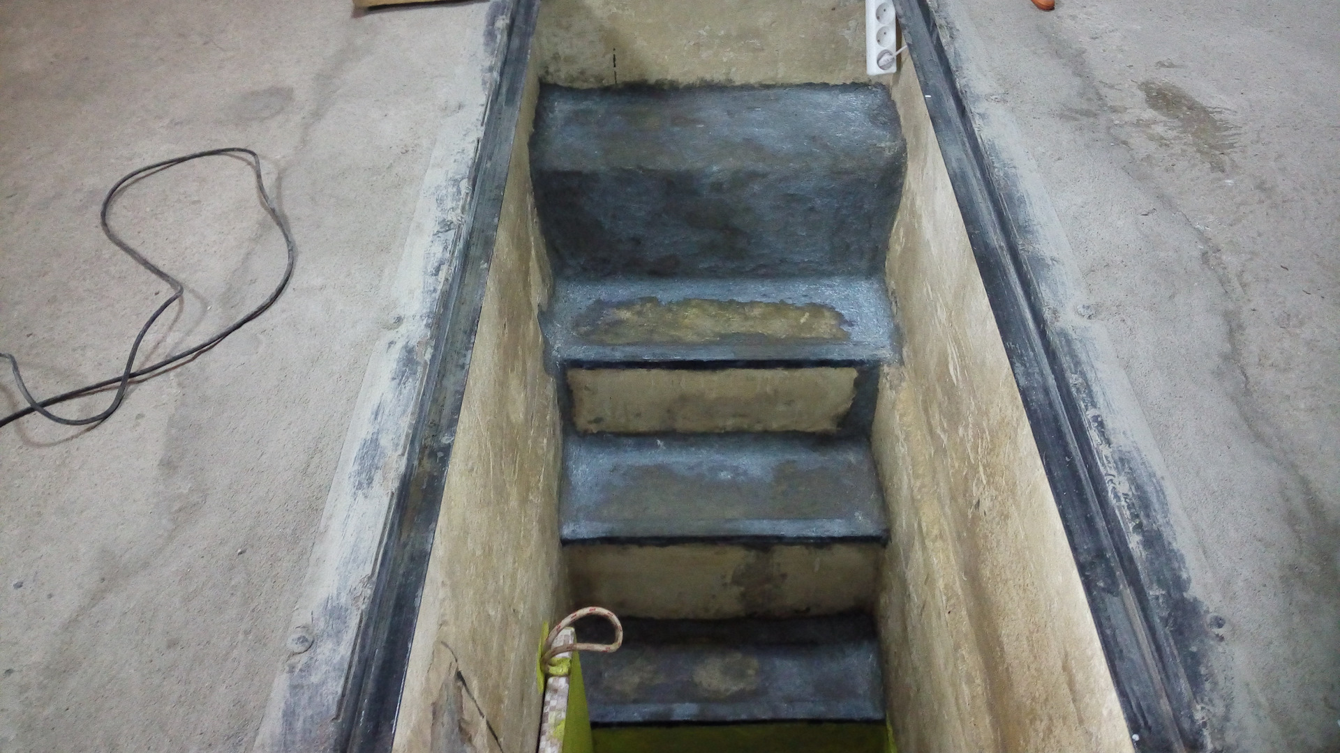

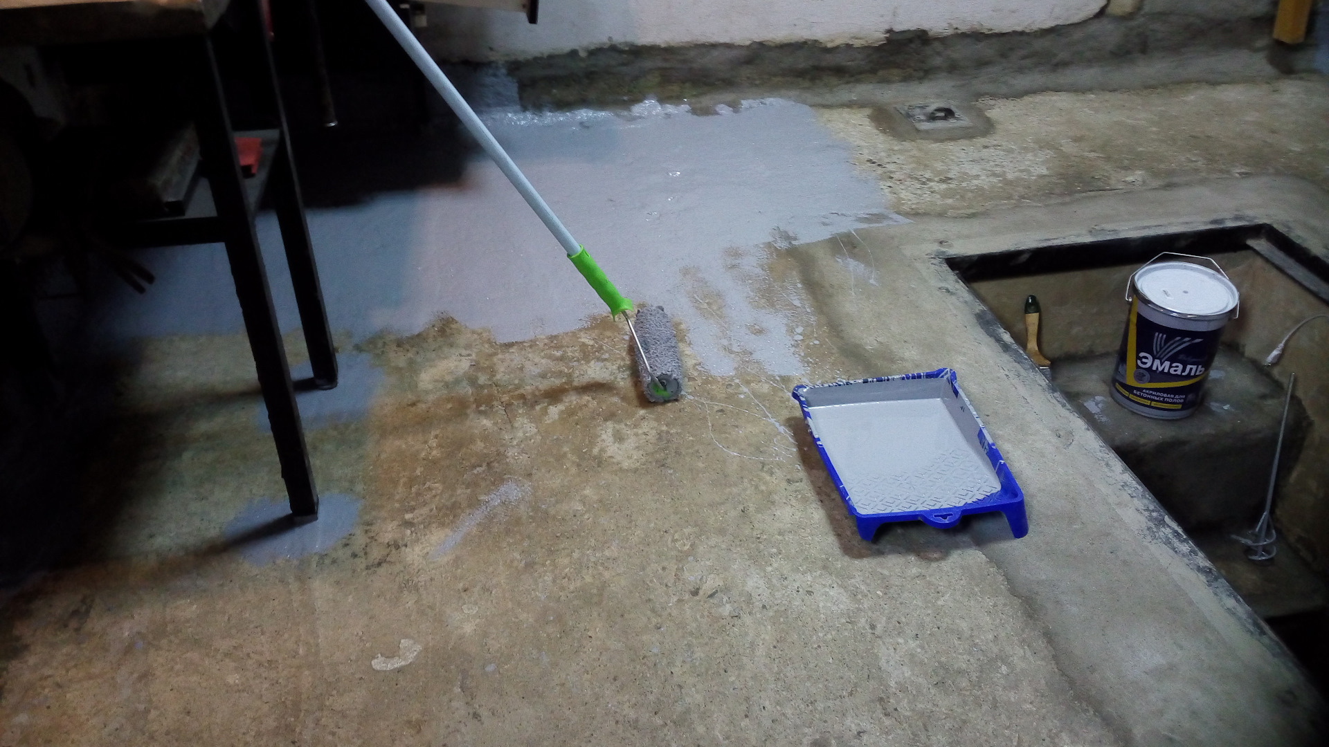

Эмаль довольно густая и без разбавления наносить проблематично. Размешивал шуруповертом насадкой для красок.
Наносил на поверхность валиком и где надо широкой кистью. В два слоя. В валик прекрасно вкручивается ручка от швабры кстати.

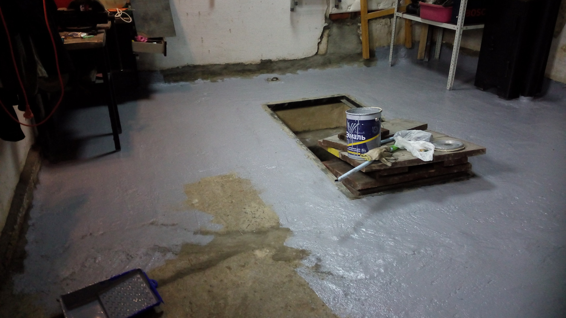

Главный гемор это — подготовка поверхности.
Пол вымел. И начал пылесосить. Так как насадка — циклон для пылесоса тогда еще была только в пути ко мне, пришлось работать так. Выходил, вытряхивал пыль с фильтра раз 20 наверно.

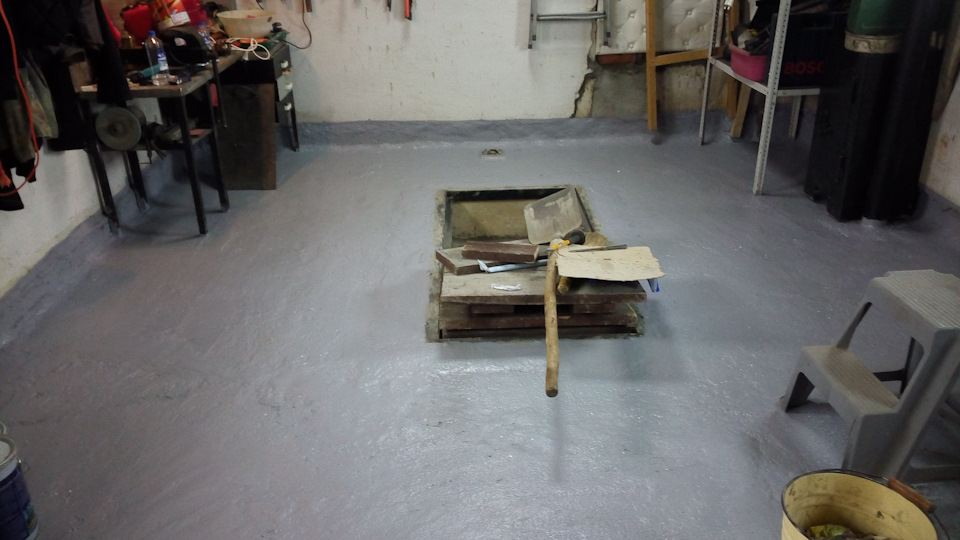

Загрунтовал. Через пару дней начал красить. Через день докрасил. Сохнет довольно быстро. Но вонючая жесть. Нужен противогаз или с открытыми воротами красить. Было уже прохладно так что — противогаз.

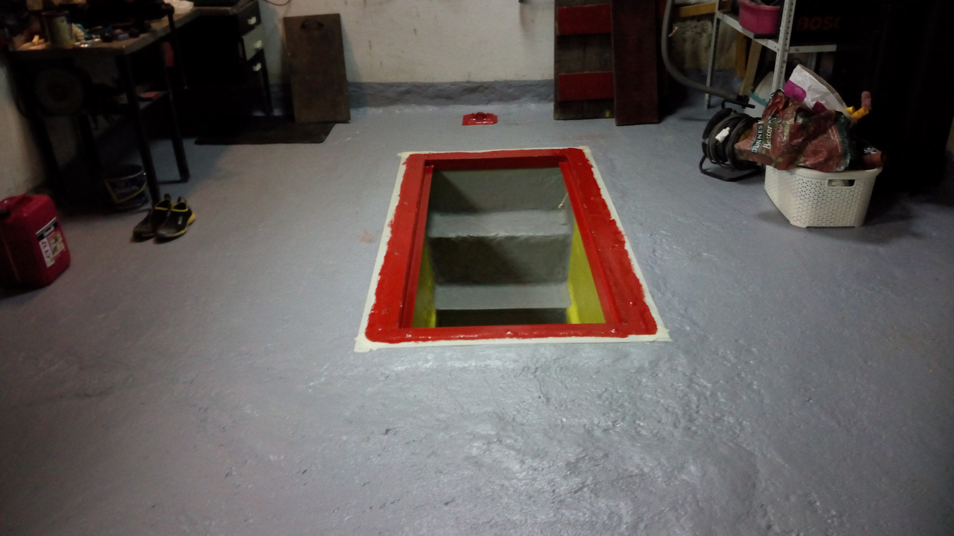

Теперь пыли нет. Совсем. Это главное.
Пол моется и собирается вода корабельной шваброй. Пришлось ведро специальное к ней прикупить сразу.
Влажность в гараже упала в среднем на 5-10%, Теперь 40-50%, в зависимости от температуры.
Хотя и до этого на сырость не жаловался.
Всем тепла и сухости!
И без пыли!

Здравствуй, как поживает покрытие?
Нормально. Периодически подкрашиваю мелкие дефекты. Сохла сутки. Вонь ушла быстро.

Нормально. Пыли нет. Краска не слазит. Воду держит. Пару раз подкрашивал где шипы шлифовали. Но это понятно и ожидаемо.

Здравствуйте. Скажите, какая температура в гараже была, примерно? Как долго сохнет, через сколько можно заезжать? При какой температуре можно красить?
Температура была 15 градусов. Через пару часов уже не липнет. Через 8 можно ходить. На банке все раписано.
Загонял через три дня машину.

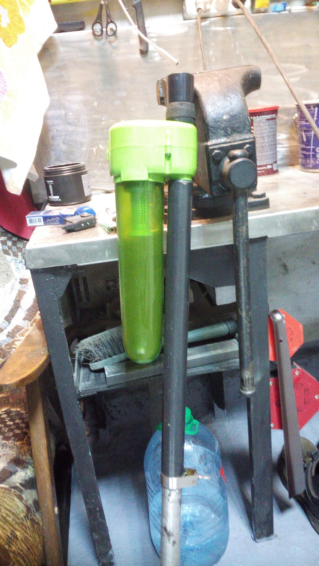

нормуль получилось! + ведро из под эмали под циклон можно приспособить ))
Пока насадки хватает)
не видел раньше такой конструкции.

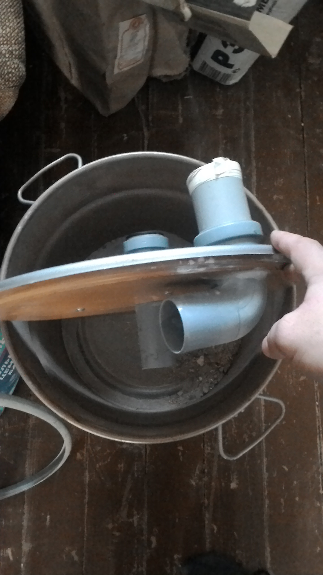

а для простейшего циклона к ведру нужно только шланг, уголок канализационной Ф 50мм и кусок прямой трубы Ф40мм
Это тоже циклон, только мини. А так тоже хотел сделать из ведра пластикого.

А вода если в циклон из ведра попадает с засосом? Дальше не идет к фильтру?
не совсем представляю как такое возможно
Ну если лужицу с пола засосать к примеру
Если конус циклона внешний — по спирали уйдет вниз- в ведро,
Если как у меня, (фото ниже)
ТО через боковой патрубок на стенку ведра и тоже вниз будет опускаться
Это гут. Где б такое ведро раздобыть, у нас отдельно в продаже не видел)
если не устраивает из под краски вот пожалуста www.zebra-tara.ru/catalog…metallicheskie-863-detail
ключевые слова поиска: металлическое ведро с крышкой
Дык оно маловато, 6 литров всего. А 20 л. уже в тему.
я почему то думал оно больше.
pittbull777
Г это ввод, а прямой на пылик уже ? Или наоборот?
прямая по центру — втягивающая. в нее сверху вставляется шланг пылесоса.
В уголок вставляется шланг который направляешь непосредственно на сбор мусора. Вот это как я понимаю автор идеи, по его видео делал и я
Видел это видео . Значит я правильно понял . Спасибо . У самого Керхер WD3 к нему думаю ведро поставить .
Я сначала керхере пробовал, а потом к самсунгу приделал, него габариты поменьше.
Вход в подвал просто бомба, по цветовому решению! Классно!
Спасибо! Остатки краски от верстка.
