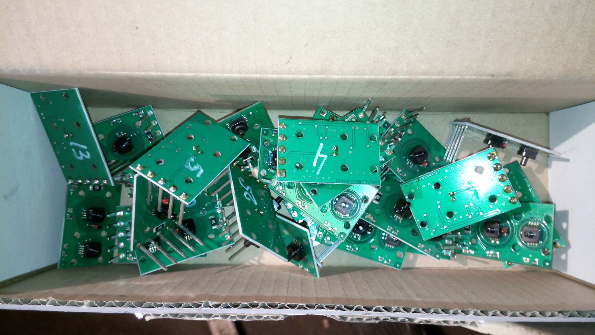

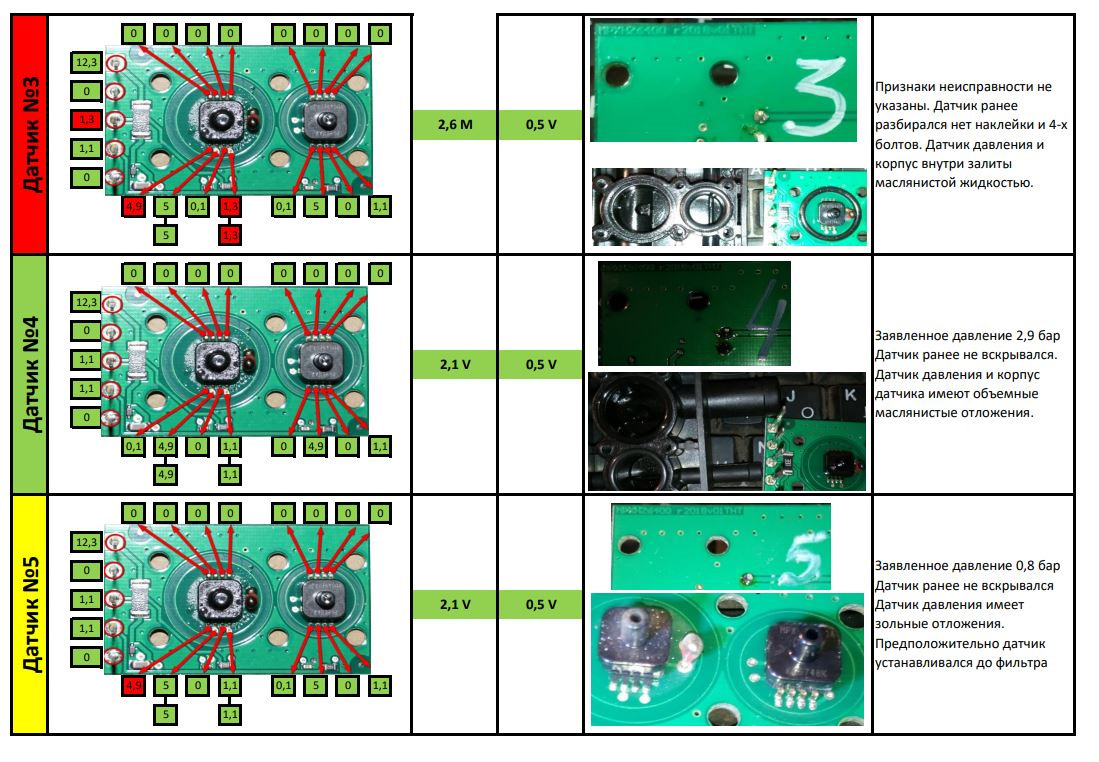

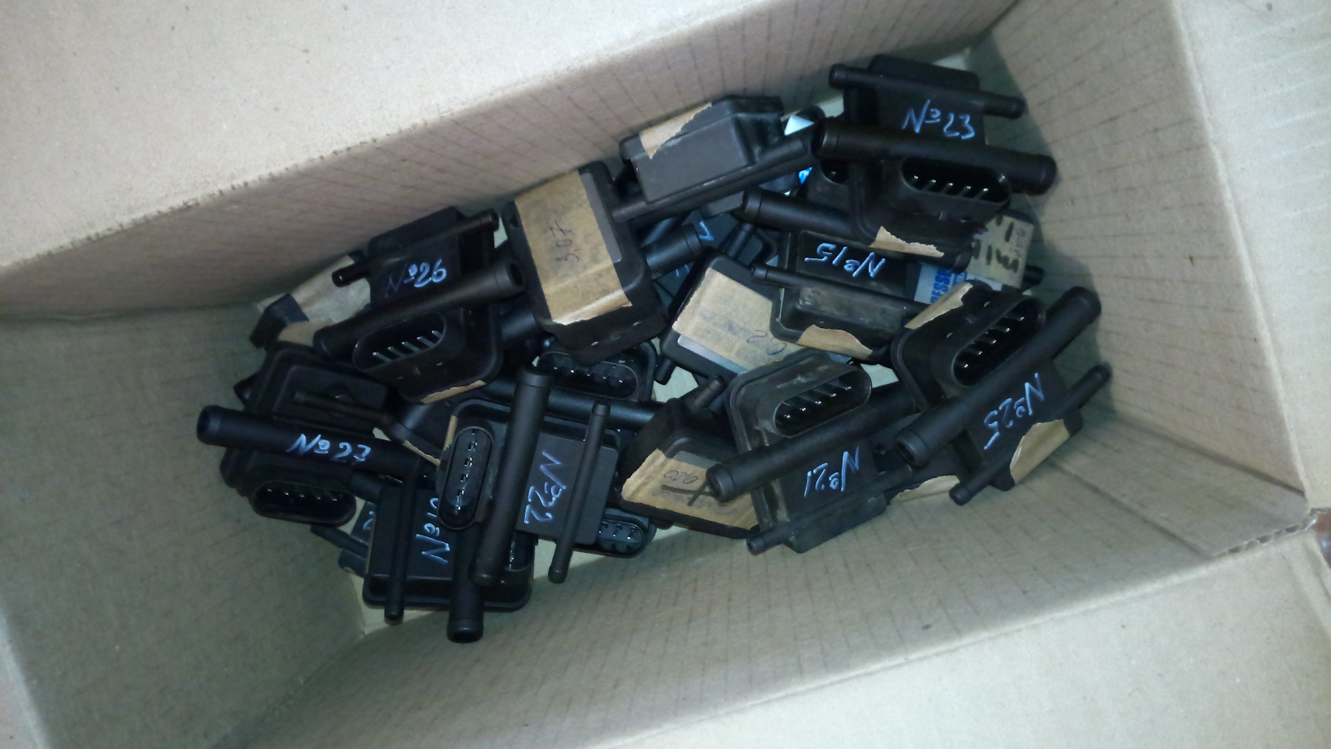

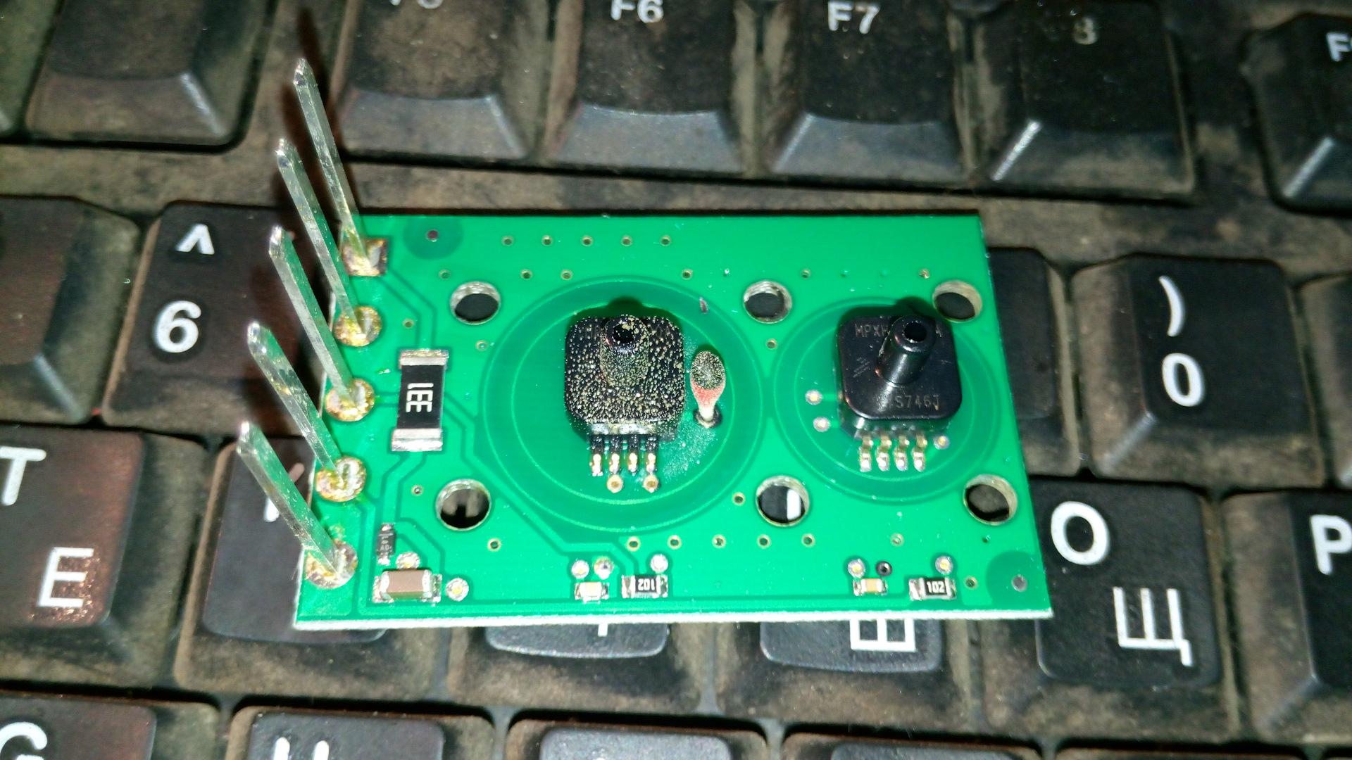

Берем неисправный или с подозрением на неисправность несколько MAP сенсоров.
Нумеруем их маркером и вносим в таблица с указанием признаков неисправности.
Разбираем корпуса датчиков. В данном случае все датчики разбираются путем выкручивания 6 болтов.
При извлечении платы датчика нумеруем ее тем же номером, который ранее проставили на корпусе датчика.
Это впоследствии поможет нам идентифицировать плату с заявленными поломками и правильно вписать результаты измерения.

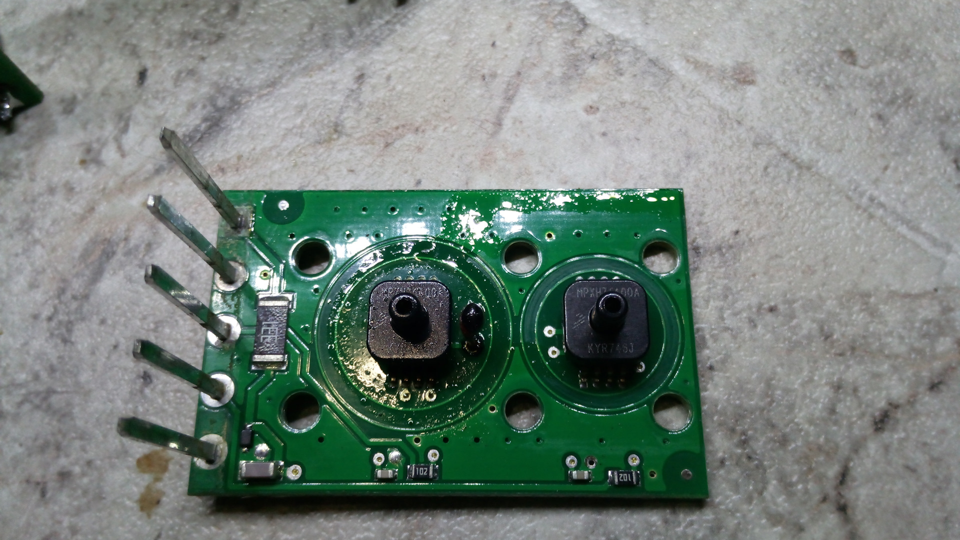

Самые распространенные дефекты в датчиках послужившие причиной поломки:

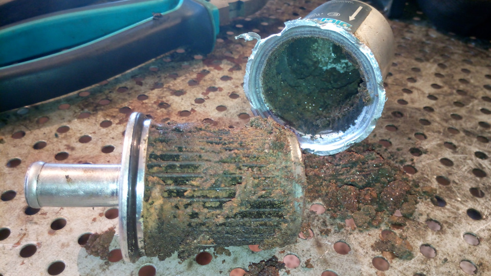

Ну и самый распространенный и самый губительный вариант для датчика это масляные отложения и попадания этого самого масла внутрь датчика

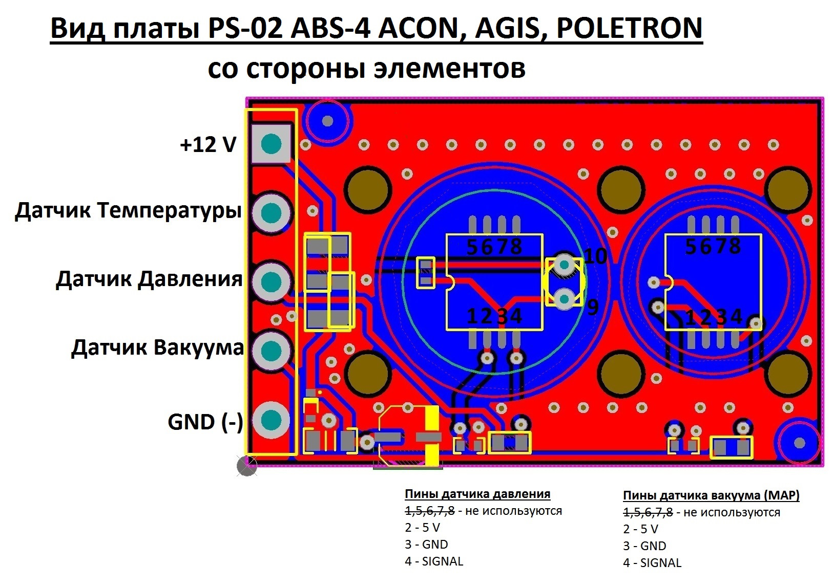

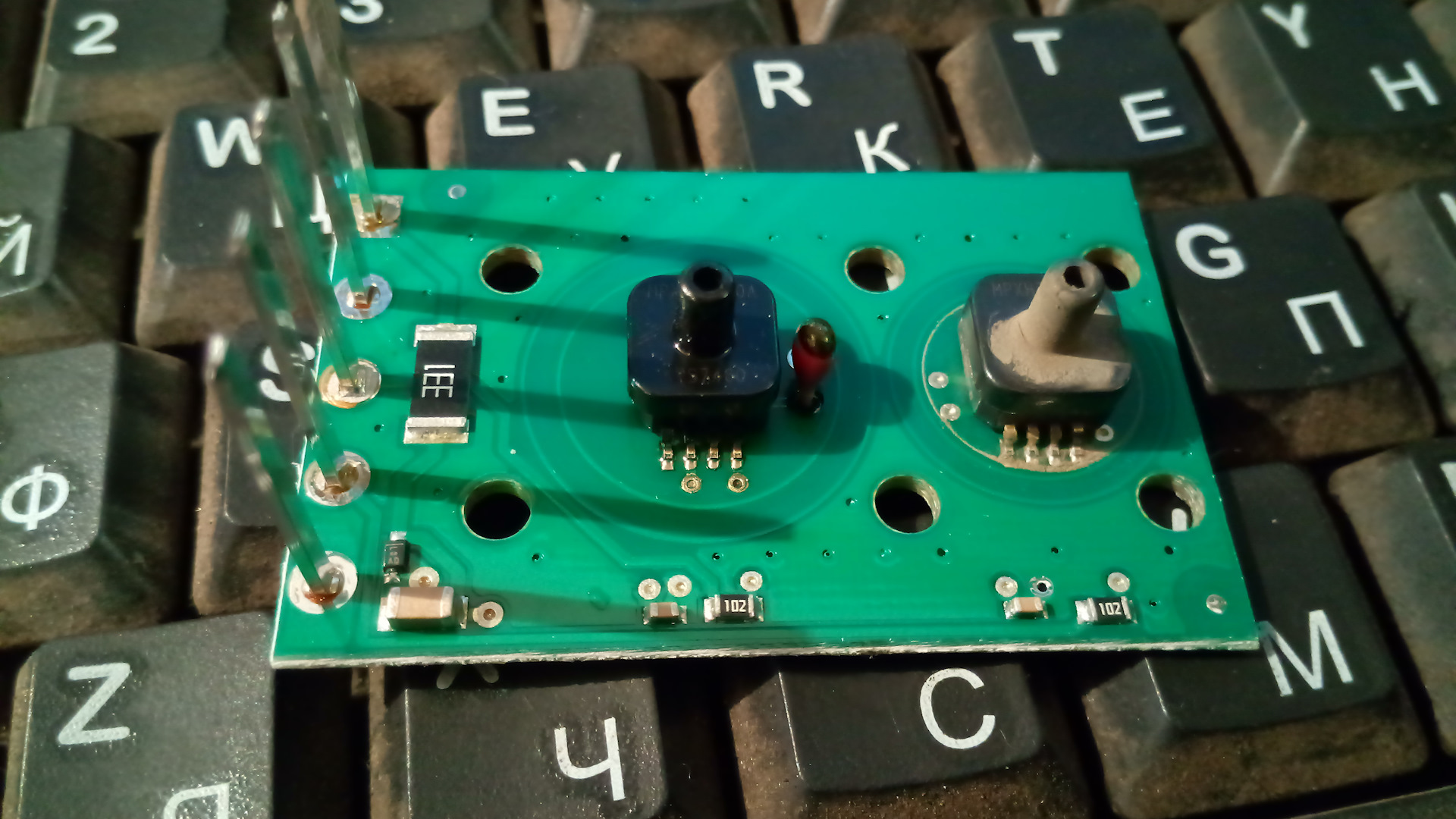

Когда мы разобрались с маркировкой и внешними признаками датчика, открываем схему MAP сенсора
Левый ряд контактов (пины разъема датчика в который вставляется разъем проводки ГБО)
Сверху-вниз: Пин +12V, Пин датчика температуры газа, Пин сигнала с датчика давления, Пин с датчика вакуума, Пин GND
Первоначальная проверка датчика заключается в подаче питания +12V на 1-й и 5-й пины. При атмосферном давлении и комнатной температуре показатели сигнальных напряжений следующие:
1-й пин — 12 V — входное питание на датчик
2-й пин — 0 V — так как является термистором с переменным сопротивлением
3-й пин — 1,1 V сигнал с датчика давления (при исправном состоянии датчика)
4-й пин — 1,1 V сигнал с датчика вакуума (при исправном состоянии датчика)
5-й пин — 0 V
Если указанные напряжения соответствуют описанным то вероятность того что датчик живой 90%
Далее берем одноразовый шприц, одеваем на его носик кусок вакуумного шланга и подаем давление 1 атм на датчик давления. При этом напряжение на 3-м пине поднимается до 2-2,1 V.
После этого аналогичным способом с применением того же шприца создаем вакуум 0,5 атм на датчике вакуума — напряжение на 4-м пине падает до 0,5-0,6 V
Напряжения совпадают с описанным — датчик исправен и работает.
Но раз мы в него полезли, значит в нем что-то не так и какие то напряжения не совпадают и отличаются от базовых.
Легенда сигналов на ножках сенсоров:
1. Если напряжение на 4-й ножке датчика давления > 4 V то присутствует короткое замыкание между 2 и 4 ножками датчика давления
2. Если напряжение на 4-й ножке датчика давления 0 V то присутствует замыкание между ножками датчика давления 3 и 4
3. Если на ножках 1,5,6,7,8 присутствует напряжение >0 то присутствует замыкание между ножками 2 и ножками 1,5,6,7,8
Описание сигналов на ножках сенсора давления и вакуума идентичны.

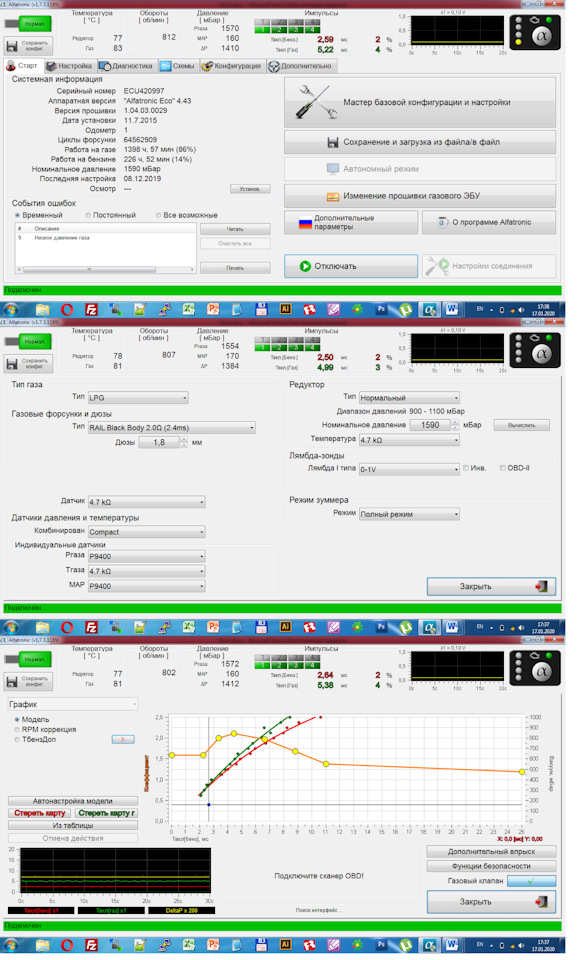

всем привет, нужна помощь или консультация.
Авео т200 1.5. Оборудование евро 4 — редуктор Бигаз Джуниор, форсунки Tauris pride ig1 2Om, мозги Alfatronik Eco.
в последнее время такая проблема — повысился расход газа — был все время 10 л. теперь 11,5-13 л.
И началось такое — когда заканчивается газ в баллоне не переключается на бензин. Машина при этом задыхается при нажатии на газ и не едет вообще, стопорится как будто нажимаешь тормоз и глохнет, но никак не переходит на бенз. По кнопке переключается туда сюда нормально.
Вот последние показания сделанные сегодня. Подскажите по данным параметрам верно не верно.
Ошибка — низкое давление по МАП. (показывет 170 мБар) До этого месяц назад подключался посмотреть — были параметры 300-330 мБар.
Подскажите — как исправить данную ошибку и нормально настроить чтоб этого не было.
Заранее благодарен.

При атмосферном давлении напряжение 1,1. При давлении 1 бар напряжение 2,2
Проверил на диагностике. Пишет низкое давление. И значение давления 0,97 и не меняется. Приговорили мап. Померил по вашему методу напряжение выдаёт как надо 1.19 и 1.19. Со шприцом ниче не вышло. Напруга не менялась. Значит датчику все таки хана? Как вы думаете?
Скорее всего да, но надо проверить на сам датчик приходит масса на трелью ножку и +12 приходят на вторую ножку или нет… Если приходят и сигнальный провод дает постоянное напряжение то датчик надо ремонтировать перепаять сам сенсор или заменить весь датчик в сборе

Это не я выложил коробку убитых датчиков. ))) Другие не умирают почему то. И откуда про масло? Пропан-бутан это сложная смесь углевдородов. С очень разными температурами кипения. И вполне могут там оказаться такие, что сконденсируются в датчике который имеет более низкую температуру. Убить массивную механическую форсунку куда сложней чем тонкий тензорезистор на пластине датчика. А резистор этот напылением делается, там толщина этого напыления микрометры. Что собственно и происходит. В датчиках стоящих не в протоке газа этот эффект сведен к минимуму — газ остывает куда раньше в трубке к датчику. Там движения газа то нет, тупик. Поэтому у них и ресурс больше.
Эта куча датчиков собиралась по всей стране со всех филиалов одной фирмы… С учетом того что продается их больше 5000 штук в месяц думаю 28 датчиков это даже погрешностью не назвать. Это 0,1% если говорить о браке… Если же говорить о криворуких установщиках, то они могут любой датчик убить за неделю… Что касается масла — в газе — рассказывайте это на уроках химии, в установке ГБО для того и придуманы составные фильтры которые исключают попадание масла в магистраль. Если же вы ставите одноразовые фильтра которые по сути работают 1-2 тыс км пробега — то тут не важно какой газ, мап сенсор и форсунки все равно обречены при таком раскладе
Причем тут масло то? Я слово масло ни разу не написал. У меня одноразовые фильтры, датчик понятно не такой — все в порядке с ним. ) "Масло" на него не влияет )))
Повторюсь для упрямых — 400 с лишним тыс пробега на авто с китайским датчиком именно таким как на фото — тоже проблем нет и не важно что там через него газ проходит. Фильтр стоит с отстойником. А те у кого фильтр как у вас раз в полтора — два года меняют датчики…
