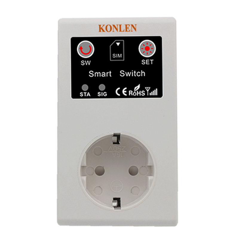

Использую для дистанционного управления включением-отключением GSM-розетку.

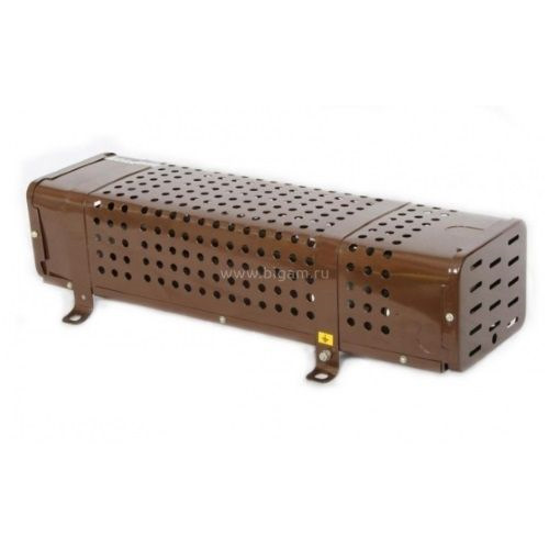

Прив ! Я под поддон на кирпичи поставил кварцевый обогреватель МТЭК. Безопасный, греет в пределах +85С. Потребляет 400 Вт. Пользуюсь уже 4 год. Помойму ТЕПЛОЭКО фирма. Полет нрмальный ))) А ты, что поставил в оконцовке ?

Купи МТЭК кварцевый обогреватель. Не пожалеешь. Я испытания проводил, бензин чистый на него лил! Бенз проосто испоряется с обогревателя. Он как в кваритире трубы, так же греет Безопасный. Например на улице -35С, а движка +7С . ! У нас на севере многие таким пользуются. Просто ставишь 2 кирпича и на него обогреватель, заезжаешь на него машиной, чтоб под движком был. и усе готово. Я осенью включаю его и до весны он молотит. По деньгам не дорого, он берет мало

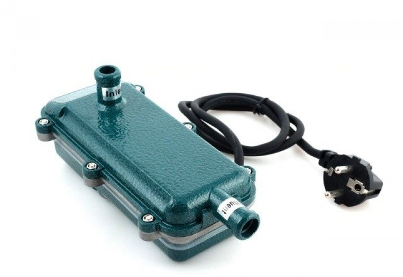

Котел ставить надо правильный, без помпы они на 0.4-0.6 Вт и именитого производителя.DEFA, CALIX. С помпой актуально для тех, кто из окна им управляет. И жсм розетку или таймер розетку. Вебасты и все такое дико дорого и в гараже нельзя пользоваться…
привет, я бинар 5S на свой марковник поставил, при -48 за 40 минут прогревается до +65 градусов, и потом запускаю мотор с брелка. Если на улице до -35, то 20 минут хватает, чтоб антифриз был +80 градусов.

Котёл подогрева двигателя 220v и GSM розетку и ничего не нужно больше фантазировать
Северс-М стоит у меня уже на второй машине. без насоса, естественной циркуляцией греет. при -25 — -20 включаю минут на 20-30. машина стояла на улице, рядом с домом. через полчаса блок теплый, выключаю и завожу. заводится с 2-3 раза, потому что комп не понимает что происходит — ОЖ теплая, обороты сбрасывает а цилиндры холодные. крутит легко. очень доволен.

Вот так сделал я, управляется gsm реле на ардуино.

Котел "Северс+", с помпой только на 2 кВт, остальные(1 и 1,5 кВт) у них без помпы-необходимо искать нижнюю точку.Надежнее не встречал из отечественных.Был норвежский-всем хорош, но они делают их маломощными, всего 0,75 кВт, в -30 от него практически нет толку.Ставлю тюменский "Северс" на все авто свои уже не первый раз.Доволен.Рекомендую.

Северс + на 1,5 кВт тоже с помпой, на бывшем ADе стоял у меня!
Любой котел на двигатель с помпой. Цена 1-2 р, установка за 20 минут.

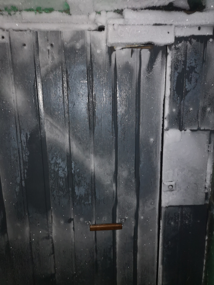

Не могу понять что это.
Дверь на улицу
webasto не судьба. не ищем легких путей
Не судьба)

электрокотел поставь в систему охлаждения и будет тебе счастье.
Стоял у меня лет 7 назад на JZ, вещь хорошая, но после того, как у товарища сгорела машина-опасаюсь…
Машины и без котла горят)))

У меня розетка с управлением с телефона
Это вообще ШИКАРНО
Цена вопроса 2000 рэ
Держит 3 кВт свободно
Den1Chita
Сколько уже пользуешься ей? И на какую нагрузку рассчитана?
Пользуюсь пару недель, все отлично, управление через звонок или смс, имеется обратная смс со статусом розетки(вкл, откл, температура в помещении).
3 кВт держит

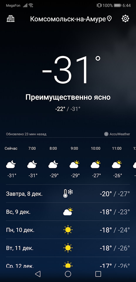

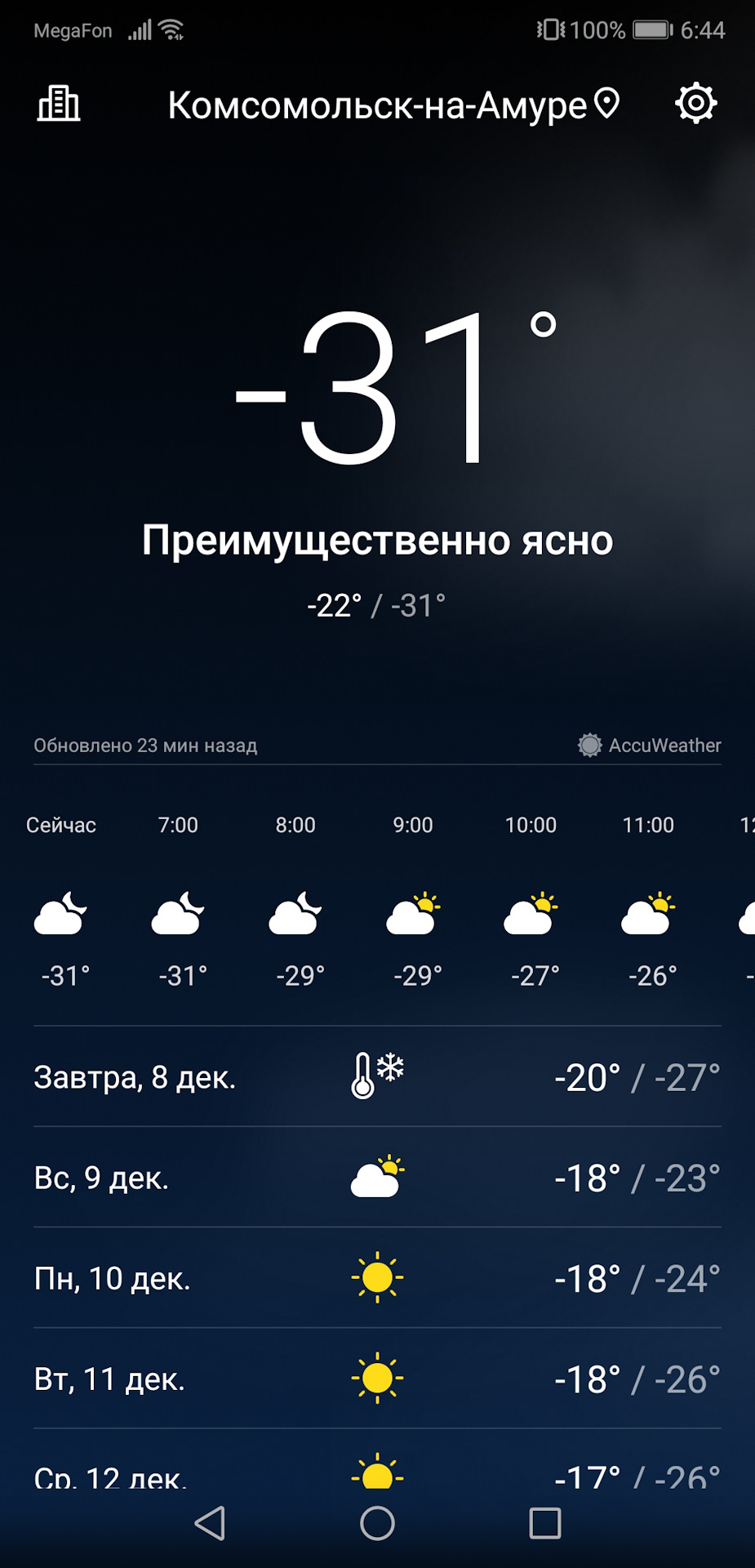

Недавно проверил, на улице было -38, при этом в гараже -9)))
