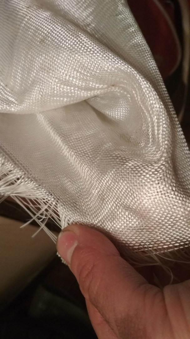

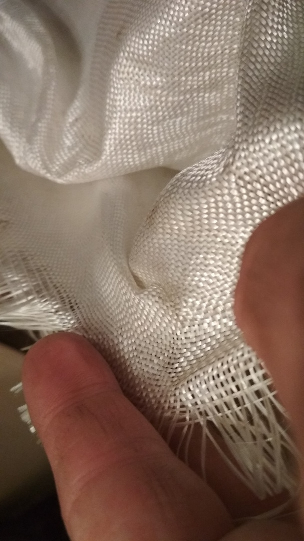

Имеется такой материал, как стеклоткань (фото ниже).
Подойдёт ли такая стеклоткань для того, что бы заделать маленькие дыры в авто? И с чем ее смешивать?
PS. я имею ввиду какую смолу или что то еще? Советуют купить полеэфирную смолу. Но тут же опять вопрос, подойдёт ли она? Нужен ли затвердитель или нет? Может быть какие то нюансы?
PS. место очистить от ржавчины, обезжирить и в несколько слоёв наклеить, верно?

эта ткань для полиэфирки дыры нет большого смысла ей заделывать, дыры если уж совсем прижмет то только эпоксидкой, и правильно говорят тогда лучше обжечь стеклоткань.
Еще стеклоткань для адгезии рекомендуется отжечь паяльной лампой. Вощина на поверхности, пропитка. В молодости занимался водномоторным спортом и скутеры/глиссеры сами клеили. Отжигали обязательно.
Отжигать обязательно, но не обязательно пламенем, можно и на простой электроплитке. Как закончит вонять и потемнеет, — готово.
Мы клеили корпусА лодок с нуля. Поэтому полотнища были большие и отжигать приходилось паяльной лампой.

для эпоксидки нужна стеклоткань с силановым замасливателем
Стеклоткань нужно обязательно отжигать непосредственно перед пропиткой эпоксидной смолой! Раньше отжигали на электроплите, сложив ткань в несколько слоев. Как дым перестанет идти, значит, вся органика выгорела.
Стеклоткань обычно используют для ремонта судов пластиковых изделий. Полиэфирная смола в спецмагазинах продаётся вместе с отвердителем. В принципе прекрасно подойдёт для ремонта но поверхность на которую будешь ложить обязательно зачисти до грубой. Много отвердителя не кидай иначе смола встанет за 5 минут ты ничего не успеешь сделать. И она будет каменная.

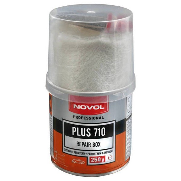

Возьми комплект для ремонтов бамперов novol. Он на метале лучше держится. Там идет стекломат, и уже готовый без парафина. Всё как в инструкции.

Если стеклоткань с теплотрасс и прочее, лучше всего прожечь на электро плитке. Как писали ниже, потому что пропитанна парафином. Пропитывается как полиэфиркой, так и простой ЭДП. Но по поводу недолговечности не согласен. Посмотрите канал ОНБ, Олег Нестеров, там ремонт делался на машине 3 года назад, именно стекловолокном. Если нормально обработан прилегающий к стекловолону металл, то ничего ему не будет. Скорее машина сгниёт, чем этот ремонт. Шпакли же идут и с карбоном, и со стекловолокном, не просто так.

Если Вам необходимо заделать небольшое отверстие, лучше использовать набор для ремонта бампера, фото ниже. В комплект входят полиэфирная смола, отвердитель и стекломат (нетканный стекломатериал с пропиткой).

Кто написал что стеклоткань можно пройти эпоксидкой- не знают всех мелочей. Так как стекловолокно гигроскопично, на заводе его обрабатывают замасливателем, чтобы стекловолокно не нахватало влаги с воздуха. Замасливатель в основном на парафине, который растворяется полиэфирной смолой, в результате получается крепкое соединение. Эпоксидка не в состоянии растворить парафин, и если эпоксидкой пройти сверху стеклоткани, такое соединение не будет практичным. Так себе, тяп -ляп. Под эпоксидку стеклоткань надо либо обжигать, либо "отмывать".
Отожжённую просто взять изначально, КТ-11-ТО
