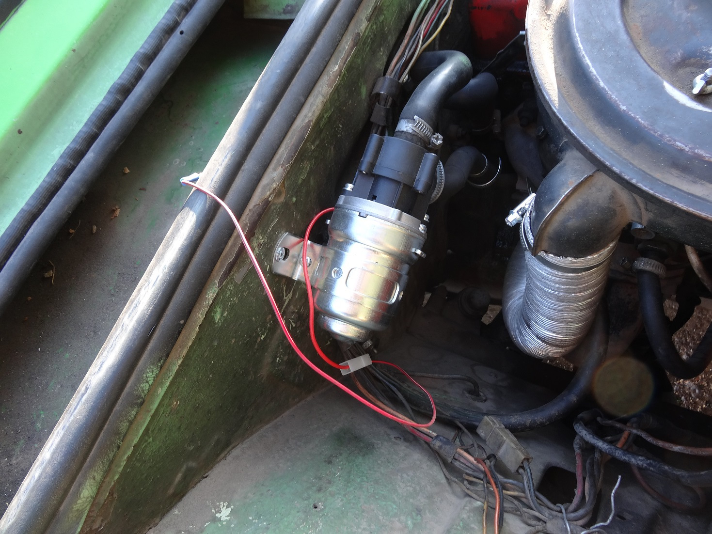

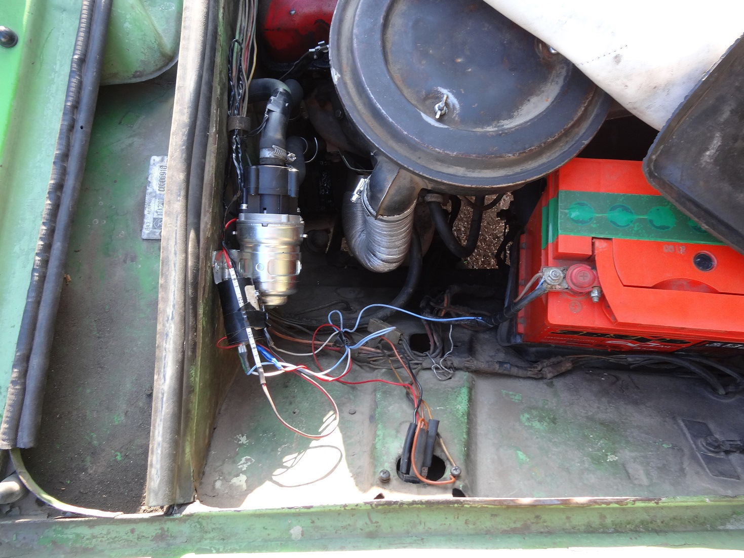

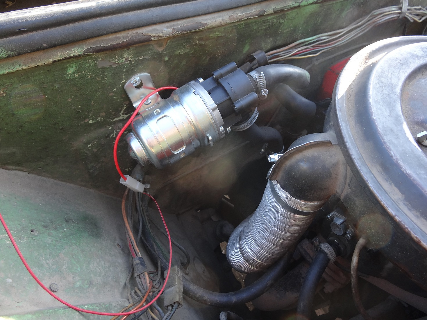

На днях установил в машину ВАЗ 2102 дополнительную помпу от Газели…
Очень помогает отапливать салон, даже в лютый мороз который был у нас ( — 35 С* ) в салоне машины значительно теплее становится ( под потолком + 20 С* ). —

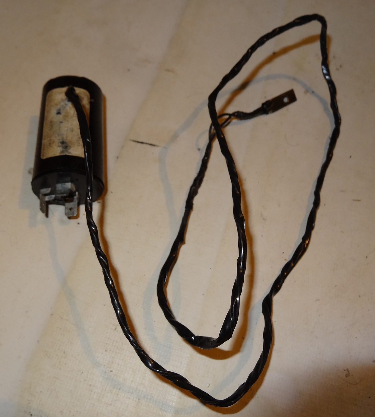

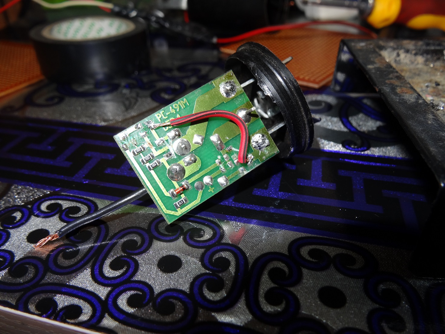

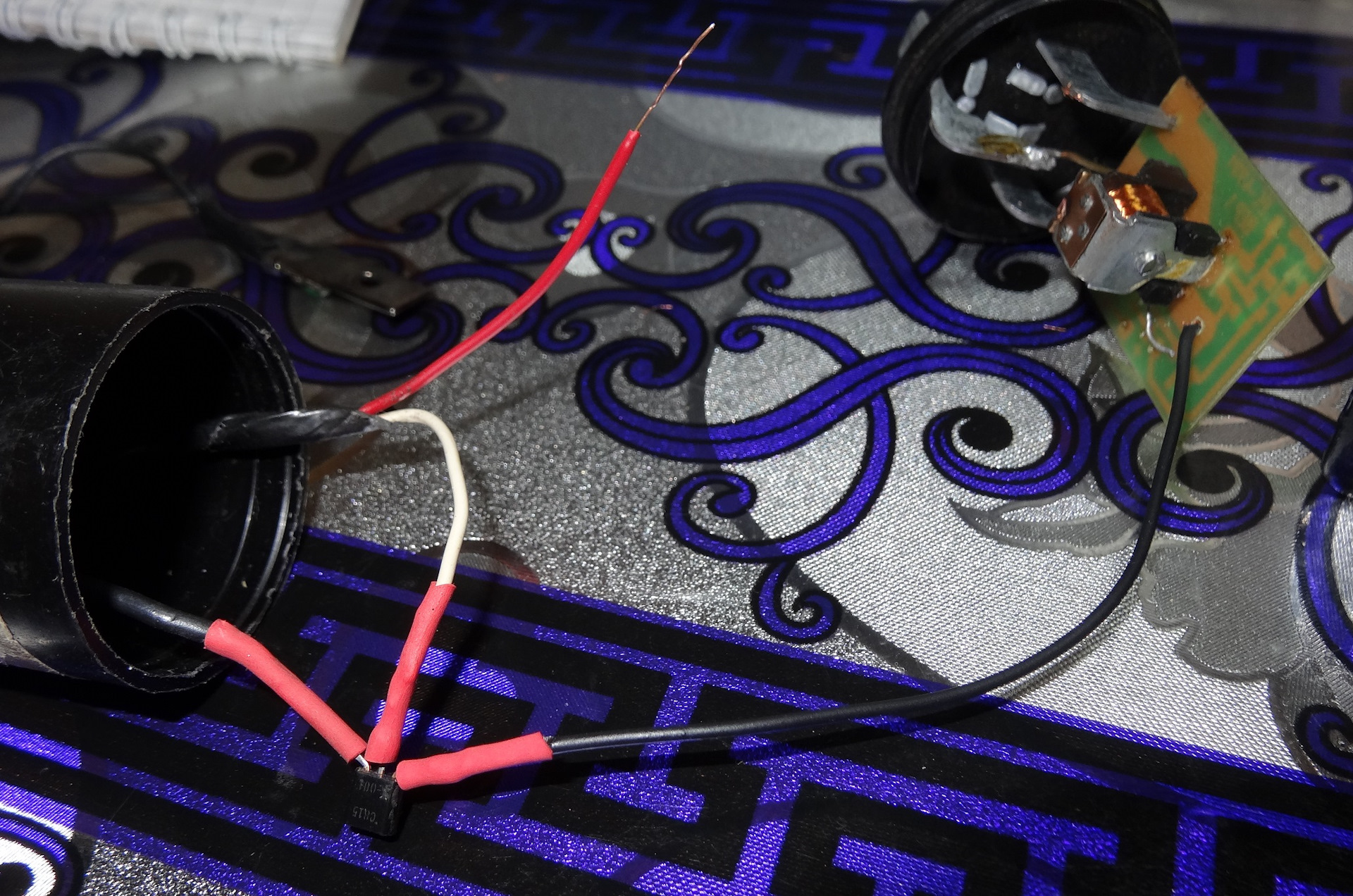

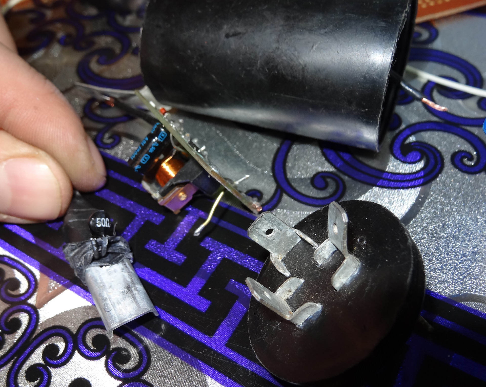

На этот раз решил её автоматизировать, изготовить терморегулятор из того что было дома… Для этого понадобилось:
1) Реле поворотов неисправная (не работала лампочка в панели)
2) Терморезистор (выпаял из нерабочего блока питания ПК)
3) Транзистор С815 (n-p-n)
4) Регулировочный резистор

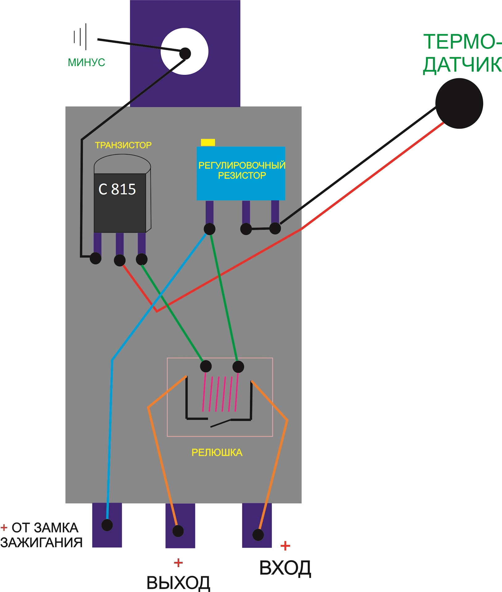

Так же прилагаю схему подключения если кому интересно —
Ну а теперь принцип работы и настройки —
Сам термодатчик я прикрепил с помощью изоленты прямо на патрубок из печки.
Перед установкой я дома отрегулировал момент срабатывания датчика по температуре с помощью "регулируемым резистором" — просто засунул датчик в кружку с горячей водой, а помпой служил вентилятор на 12v

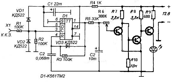

Вобщем, обдумав вариант с ЭПХХ, понял, что лучше воспользоваться схемой шифт-лайта. Это когда лампочка горит по достижении определенных оборотов, показывая, что надо переключать передачу. Потому как блок ЭПХХ работает в узком диапазоне оборотов. А нам надо именно предел. Нашел вот такую схемку. Если её запитать через терморегулятор, то получится комбинированное устройство, работающее только на горячем моторе и малых оборотах.
По схеме вроде ничего сложного. Обороты нужные выставляются регулятором вручную. Вместо светодиода-индикатора подключаем обычное пятиконтактное реле, и с обратного выхода реле запитываем помпу

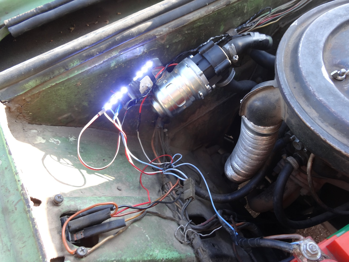

Подсветка клево смотрится, особенно ночью.
По капотом?
Ну да))

ой — не понял сначала твой первый комент.)) Дело в том что помпа стоит снаружи, а провода вентилятора печки в салоне — и мне на улице никак не прокинуть провода в салон — по этому я и упростил в какой то мере задачу.)) К тому же печку я сразу включаю на лобовуху — и без электропомпы мотор быстрее прогревается для поездки. а помпа уже после вступает в дело — когда ОЖ нагрелась прилично
Не высоко насос стоит?
Я тож так подумал как установил, но при прогоне ОЖ воздух вышел весь

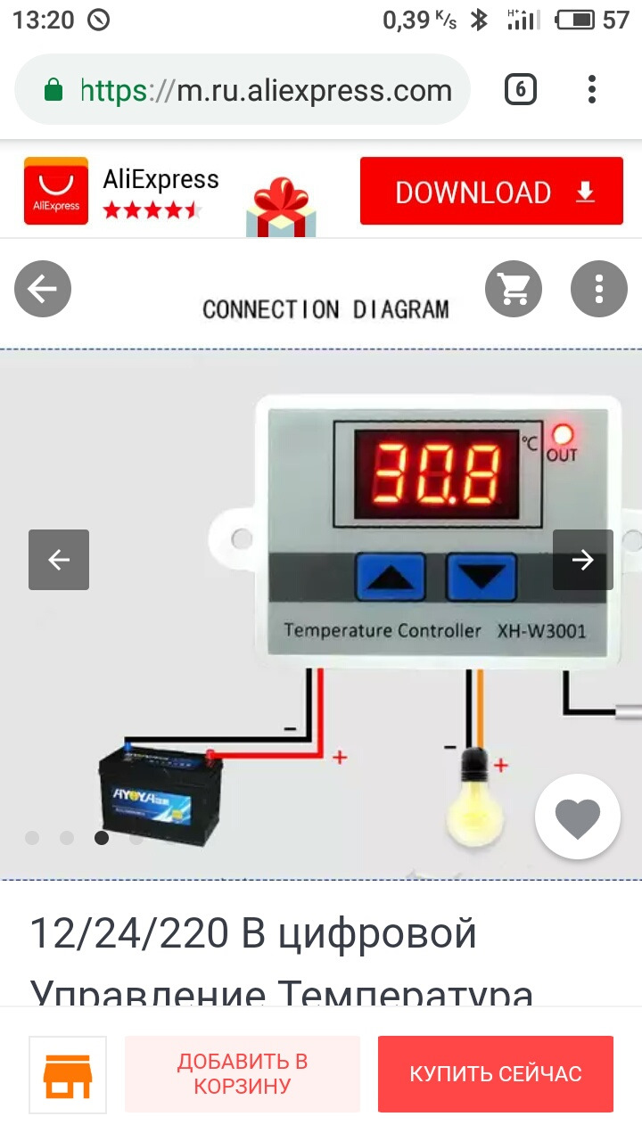

Я бы таким заморочился с алика. На аналогичном у меня инкубатор работал.
m.ru.aliexpress.com/item/…U8Q0vCjnJIdQ1546855974678
Ну это потом уже сделаю, с алика только к весне придёт посылка. )) а надо было срочно изготовить

в какой патрубок врезал помпу вход или выход с радиатора?
в выход из радиатора печки
сильно слышно помпу в салоене? видео не можешь приложить ?
не слышно когда мотор гудит, поэтому подсветку сделал.). чуть позже скину видео работы
и патрубки прозрачные с подсветкой чтоб было видно циркуляцию ож, шутка но реальная идея
