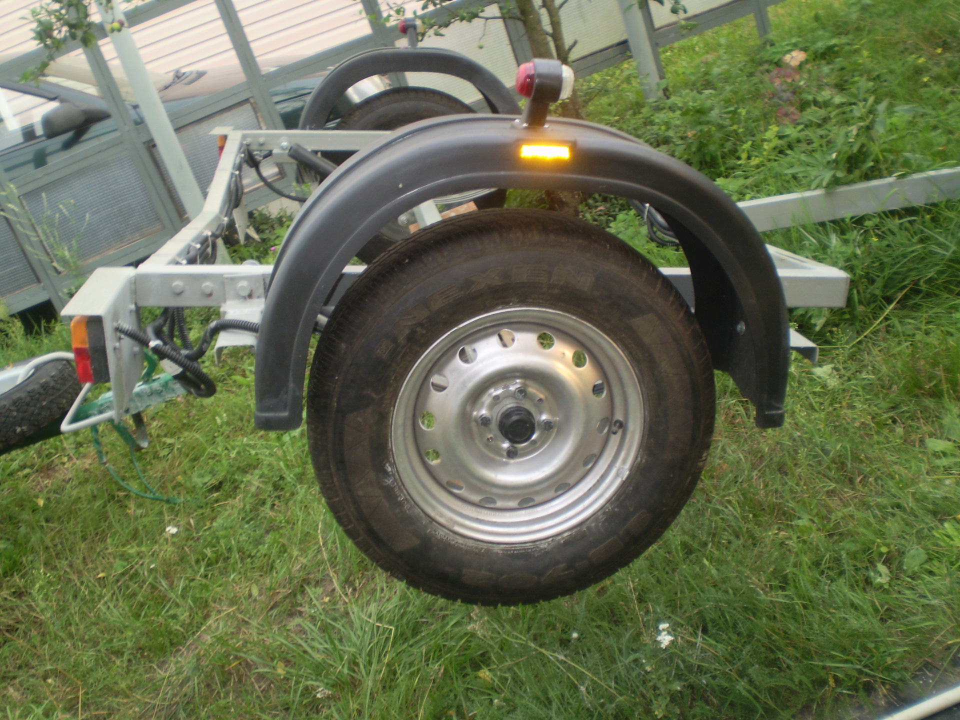

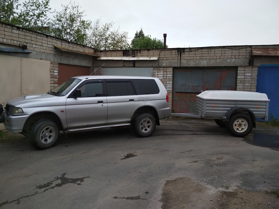

Всем привет! Строим прицеп, имеются диски от жигулей на 14, резину какого размера лучше взять. Так же есть курганский универсал +, тоже хотим перевести на 14 колеса, Гугл ничего толкового не выдаёт, подскажите какие лучше взять ?

Камовская С-шка 185\75 на 13. По высоте больше, чем 185\65 на 14. Осенью покупал по 2000 за баллон. От 14-той резины отказался из- за цены. Выходила почти 8000 за два.
185/60/14 С или 175/65/14 С, а из марок, только НОВУЮ, бюджетную НО ИМПОРТНУЮ резину, типо йоко, кумхо, и тд, дело вкуса и будет Вам счастье ещё тысяч 100пробегу или 10лет, проверено на себе
Я себе заказал 175-70 r14, индекс нагрузки 95, на днях привезут. Сейчас стоят обыкновенные 175-65 r14 — с индексом 82 под прицепом весом 900 кг доверия вообще не внушают, профиль маленький как мне кажется
если бюджетно то проще всего найти б/у в размере 185/65/14, или новую в том же размере(это если не хочется проблем с докупкой одного колеса в случае например пореза покрышки) ну а если бюджет не ограничем — то лучше взять цешку например Тойо 08 не широкую, например 175, и грузоподьемность будет высокая и расход топлива ниже чем на обычной резине, ну и на износ цешка выходит гораздо подольше

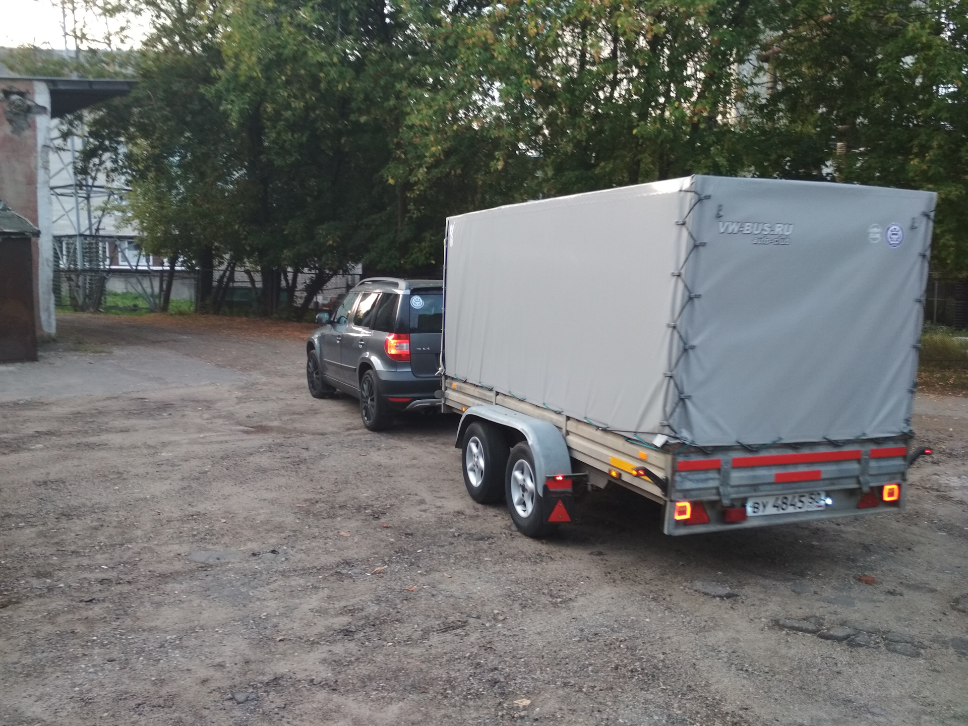

На двухосном прицепе стоит резина 175/70/13, по высоте профиля это то же самое что и 185/65/14, к тому же резина стоит укатанная после Деу Сенс(то есть фактически с минимальным протектором около 2-3мм.) ходит отлично, размер кузова прицепа 3*1,6м., возит пасеку или по 1300-1500 кг. пшеницы, кукурузы и т.д. и все отлично с резиной, тем более что у нас на Донбассе дорог нет… одни ямы…

ну все по деньгам… мы как прицеп заказывали на заводе — брали без колес(остались старые железки от ВАЗ2106 и пару комплектов 175/70/13 гудиер и мишлен от моего Сенса) так что моно сэкономить… после этой зимы добавиться еще и комплект Хаки R2 с остатком протектора 4мм. так что буде еще и зимня на прицеп :) все по феншую… :) думаю подарить ему диски как на фото, б/у можно не дорого взять

Открываем ПТС, смотрим номер ОТТС, идем на сайт гост ру и ищем там ОТТС. В нем указаны размеры с которыми прицеп можно эксплуатировать. Курганские с 14-и колесами можно 175/70R14 и 185/70R14.
Она грузовая. "С" это "Cargo". Вообще, на каждой резине указана максимальная нагрузка max load. Это либо single (одиночное колесо), либо double (спарка), что, впрочем, на легковой цешке встречается редко. Показатель нагрузки, думаю, следует учесть, если предполагается использовать прицеп с серьезными загрузками.

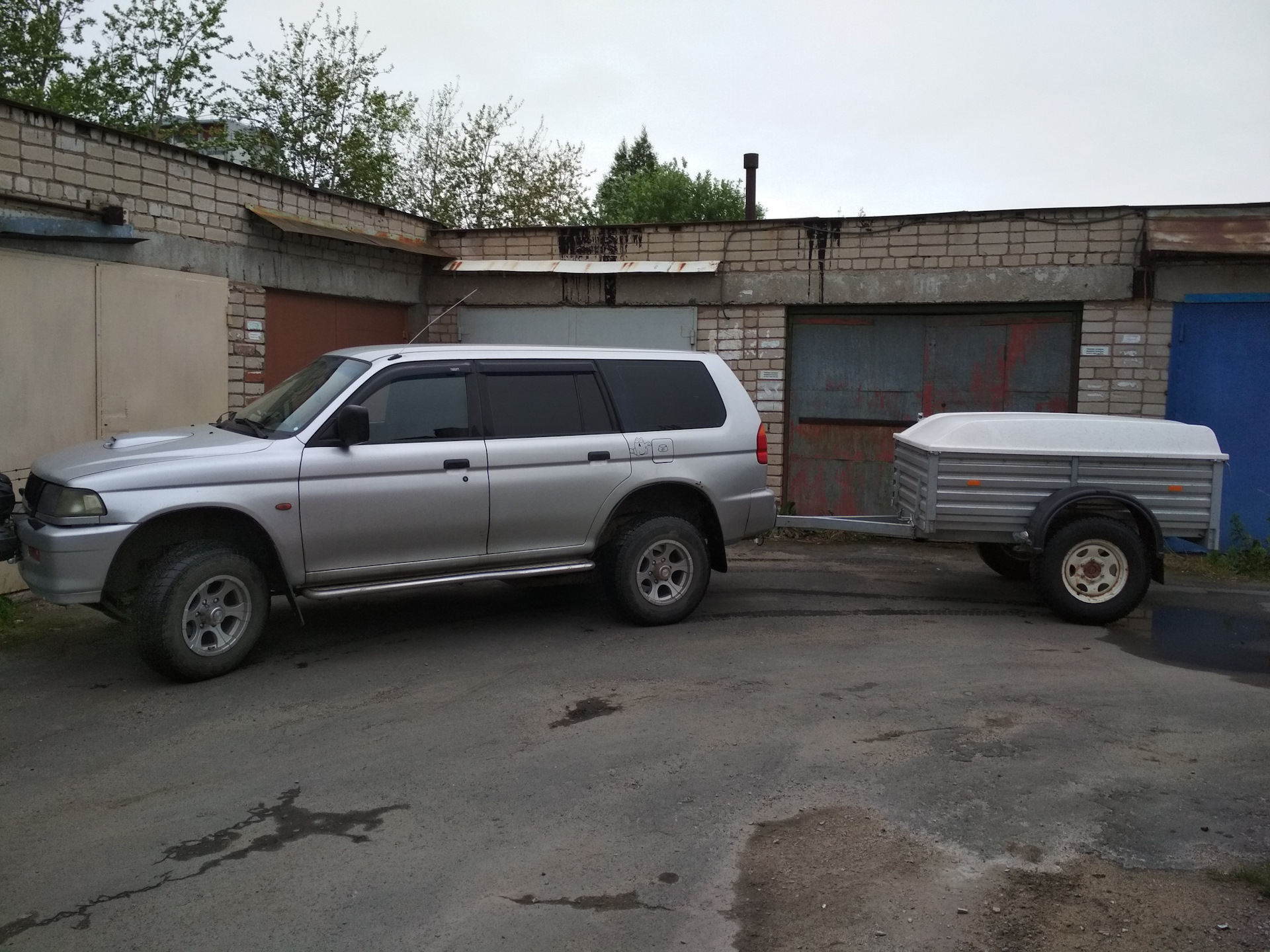

Я поставил проставки и колёса, как у тягача. 235/75 R15; 6х139.7; PCD108.

Так зависит от того, какой высоты тягач.
Тягачей много, но в основном ховер или фокус

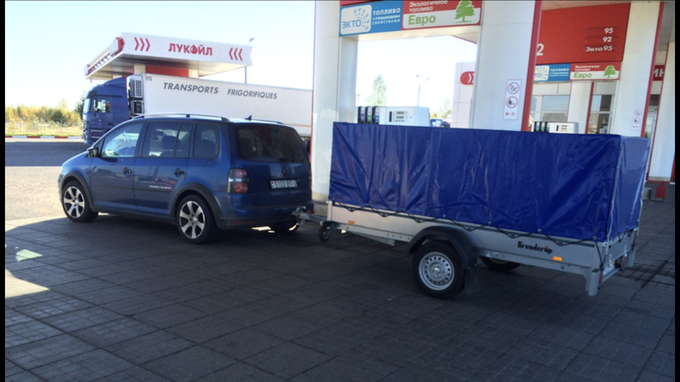

Я себе поставил 205/65 15, т.к. тягачи Туарег на пневме и Форд Рейнджер лифтованный. Прицеп за машинами стоит ровно.
Так получится что у меня прицеп будет выше машины

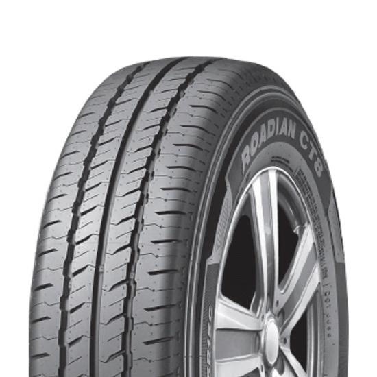

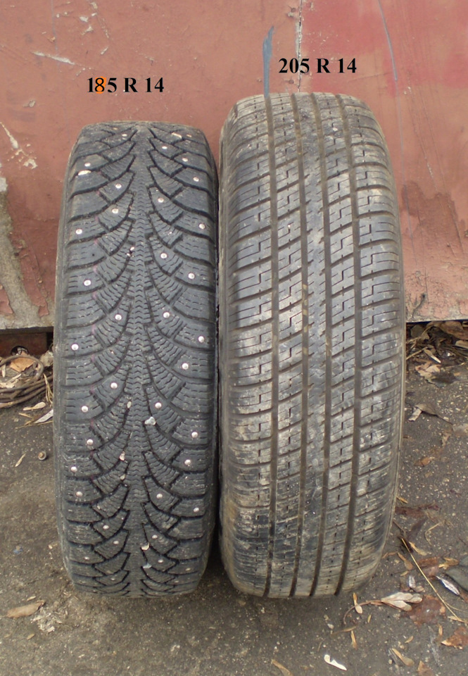

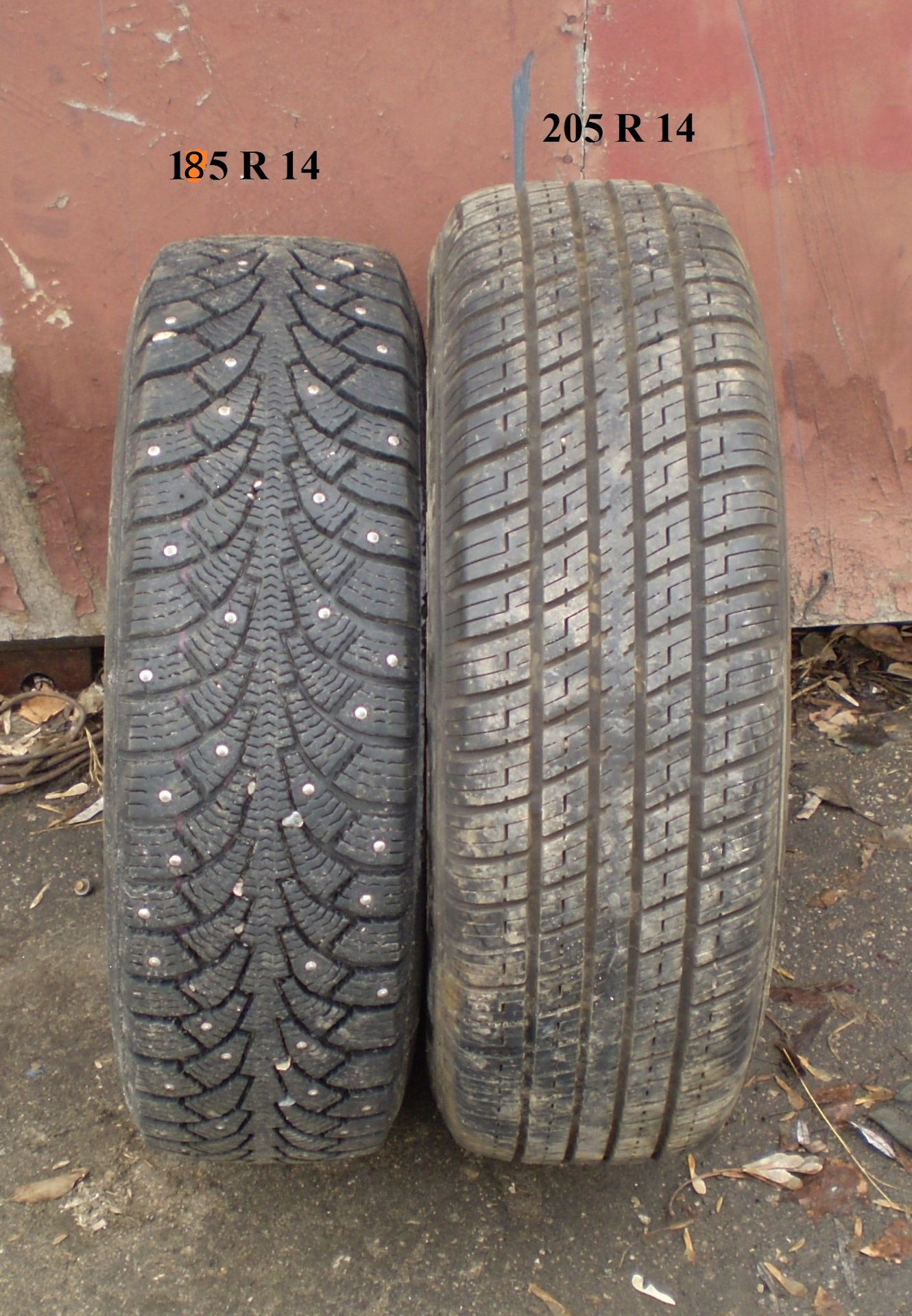

На приоровские диски штамповка R14 4х98 205-ю шириной поставил Nexcen. Не жалею ни сколько. Полет нормальный 3 год.
Зимой можно 185-ю.
Картинка ни о чем. Не написана ввсота профиля.
Она и не может быть написана. Это полнопрофильная шина с маркировкой 185R14, ну и 205, соответственно.
Шины с индексом высоты более 55% считаются высокопрофильными (полнопрофильными).
Могут быть с индексом и 60 и 70 и 80…
woodpecker666
185/65 и
Nexen SB702 205/70 R14 95T
