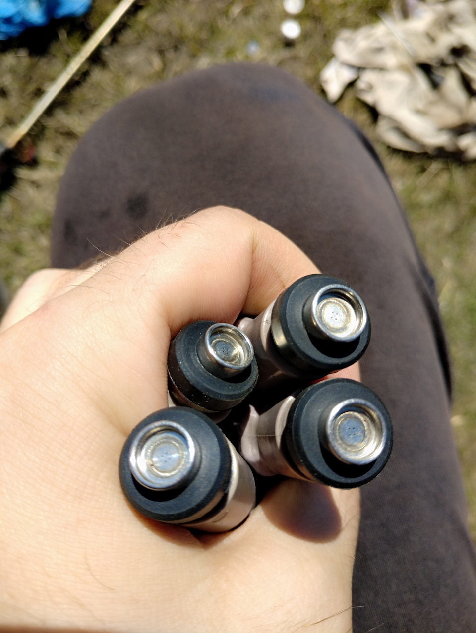

Впечатленный предыдущими результатами теста димексида на поршнях (об этом тут), решил промыть им форсунки и посмотреть будет ли эффект.

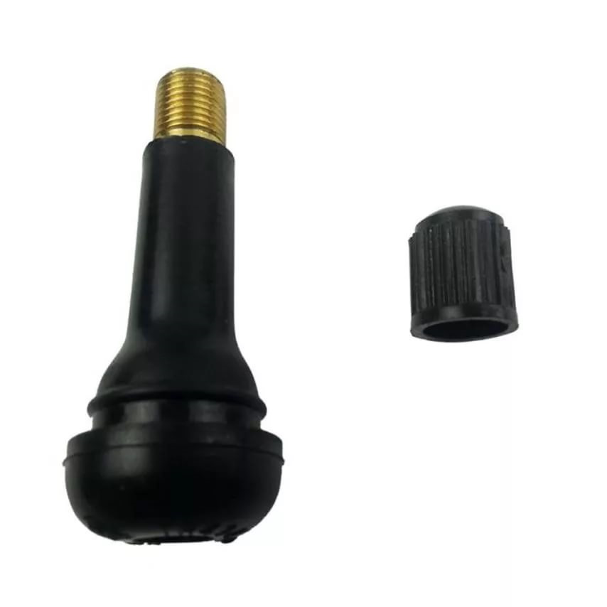

— Золотник для бескамерной шины 2шт.

В пластиковой бутылке делаем 2 отверстия (с 2 сторон) и вставляем туда золотники, тот, что ближе к форсунке должен продуваться свободно. А дальше все просто — греем димексид т.к работает он только на горячую, льём в подготовленную бутылку, с помощью компрессора с другой стороны создаём давление и подключая зарядное от Nokia пропускаем димексид через каждую форсунку. Не забываем, что форсунки питаются 6 вольтами, а не 12! Поэтому, используется зарядное от Nokia.

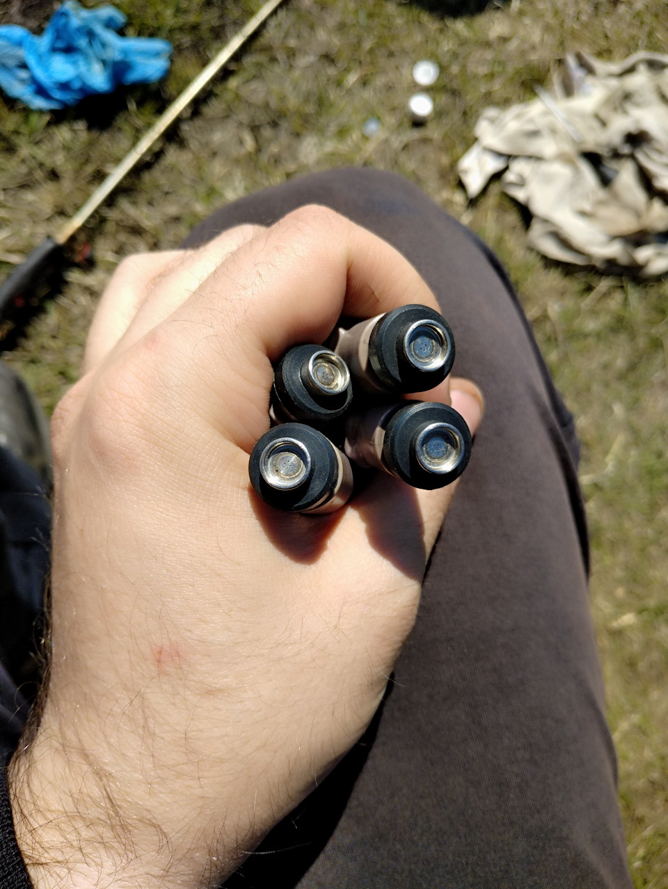

Результат просто отличный:
Эффект от промывки реально есть, димексид работает!

Не понял куда шинные соски вставлять. Раз уж пару фоток сделал, можно было бы и еще одну щёлкнуть. Или плёнка кончилась?
Так элементарно же, взял бутылку, одно отверстие в пробке, второе сзади, вставляешь соски изнутри наружу, чтобы они торчали с 2х сторон, в том, что в пробке — выкручиваешь нипель и все

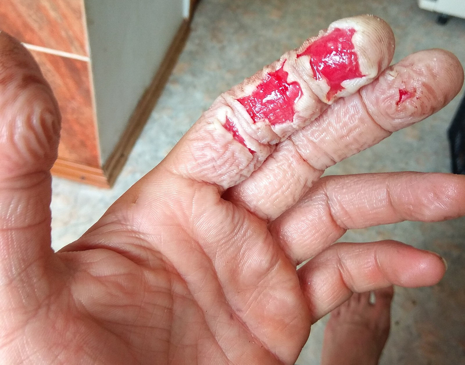

Я от клея обшивку двери оттирал горячим димексидом в течении часа. Пальцы похоже съебурились. Через неделю восстановились. Перчатки надо одевать
vvvid
фу б*я. мерзасть.
vvvid
этож блин на сколько надо быть тупым что бы не понять, что если нагар снимает то и кожу снимет . фу б**
vvvid
фейк. если больше 30 минут в чистом подержать.
Это — просто предупреждение.
sslavjn
У меня разъедало, но не до такой степени, я не помню что я чистил
