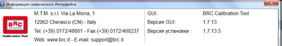

Подключил K-Line, запустил программу Calibration tool и получил ошибку 2002.
Код ЭБУ DE817025, судя по всему тот Calibration Tool, который лежит на brc-gaz его не поддерживает. Как быть?

1.12.8 вообщето последняя. в ней есть 817025 секвент 32. обновляйте.
вкладка утилиты-обновление программы.
уже качаю, спасибо. Вот я лох )))) Программист, блин, с тридцатилетним стажем )))

А прога обновленная до последней версии?
кстати, да. Поставил версию 1.7.13, сейчас уже 1.12.8.1. Обновлю, завтра еще раз попытаюсь, сегодня шнурка нет под рукой. Спасибо за подсказку, сам что-то затупил, думал на brc-gaz свежак лежит.
Сегодня при запуске начала выдавать "системные параметры не оптимизированы установить программу снова", может это и имелось в виду, что надо обновиться? Какое-то странное выражение…
При запуске с работающим интернетом обычно само предлагает обновиться если есть более свежая версия.
