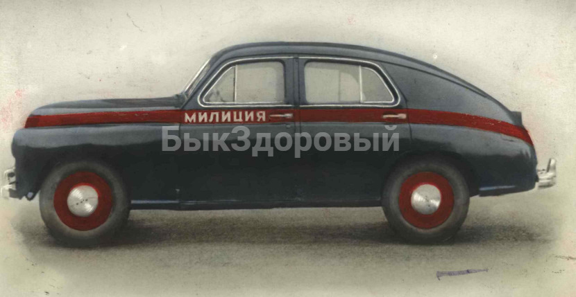

Приказом МВД СССР от 31 декабря 1953 г. № 266 "О специальной окраске оперативных легковых автомобилей органов милиции"; для машин милиции впервые вводится специальная окраска. Основной цвет синий и по борту автомобиля наносится красная полоса.
На машинах милиции начинают устанавливать специальное оборудование — рупоры громкоговорителей

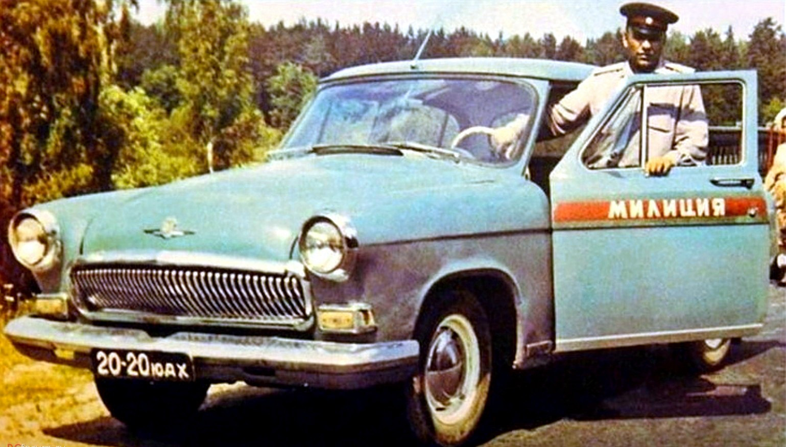

Приказом МООП РСФСР от 15 февраля 1963 г. для машин милиции вводится новая специальная окраска — бирюзовая . И хотя этот приказ относился к РСФСР, де-факто такую раскраску начали применять во всех республиках Советского Союза, так как на МООП РСФСР постановлением Совмина СССР возложена разработка для МООПов союзных республик единых образцов документации и нормативов. Надпись МИЛИЦИЯ наносится на короткую красную полосу с синей окантовкой, хотя в первые годы многие используют еще длинную красную полосу.
Но многие машины тогда не перекрашивались, а сохраняли свою первоначальную сине-красную раскраску до самого списания со службы.

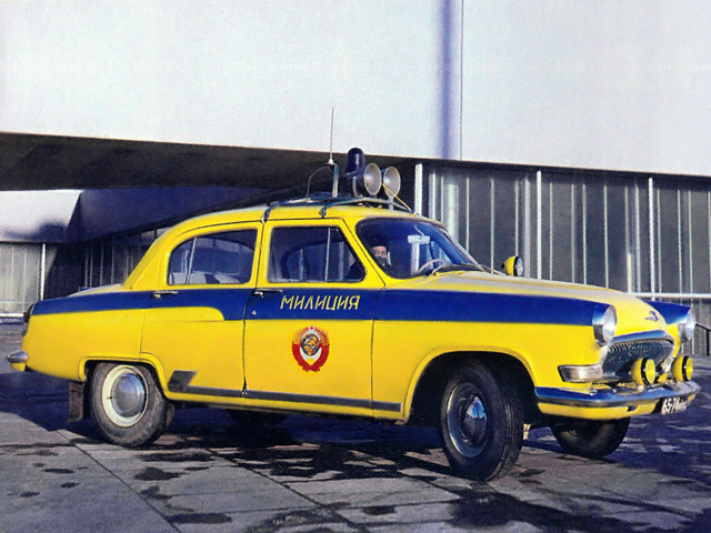

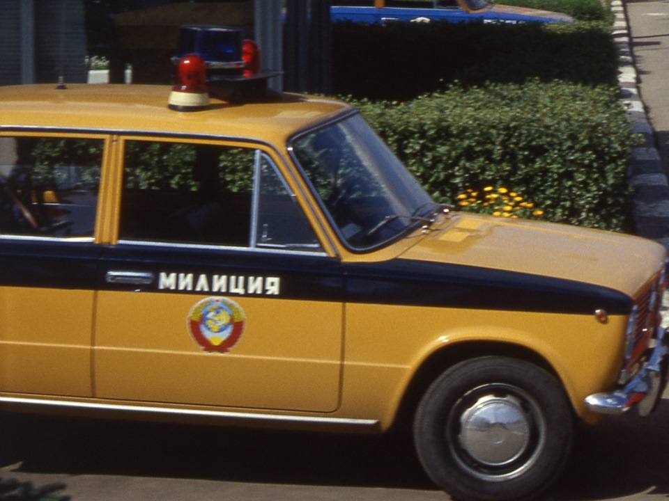

Приказом МВД СССР от 22 сентября 1969 г № 338 " Об объявлении отраслевой нормали МВД СССР на окраску и опознавательные знаки специальных автомобилей и мотоциклов" вводится новая окраска машин милиции СССР.
Основной цвет машин милиции становился лимонный. Сбоку по бортам шла синяя полоса. Багажник машин также окрашивается в синий цвет. Кроме того, машины ГАИ должны иметь надпись ГАИ на крышке багажника и герб СССР на дверях. Надписи на машине делались основным (лимонным) цветом

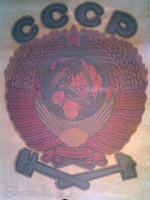

Герб СССР для машин ГАИ специально не изготавливался, а использовался герб МПС, только без слова СССР и скрещенных молотов.
В моей личной коллекции есть вот такая переводная деколь, которая наносилась на железнодорожные вагоны и машины ГАИ.
Герб отличался от государственного герба СССР тем, что у него внутренний фон был голубой с крупными белыми лучами Солнца.

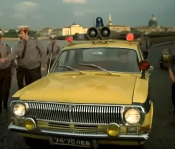

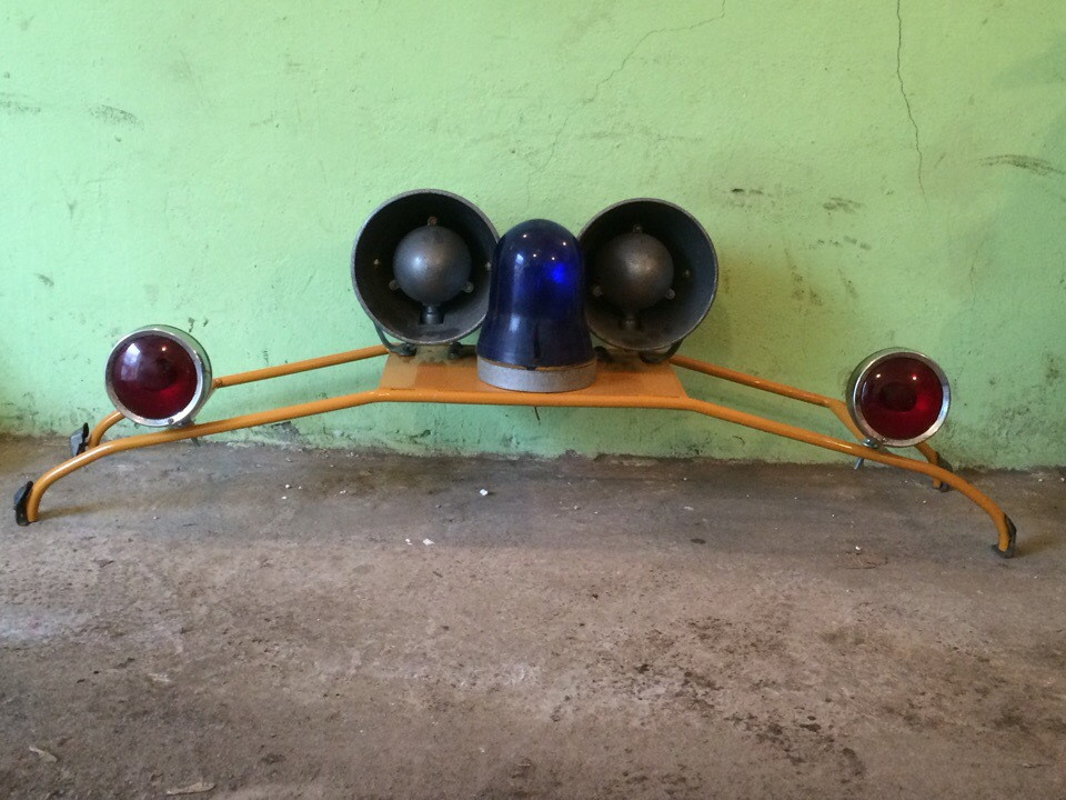

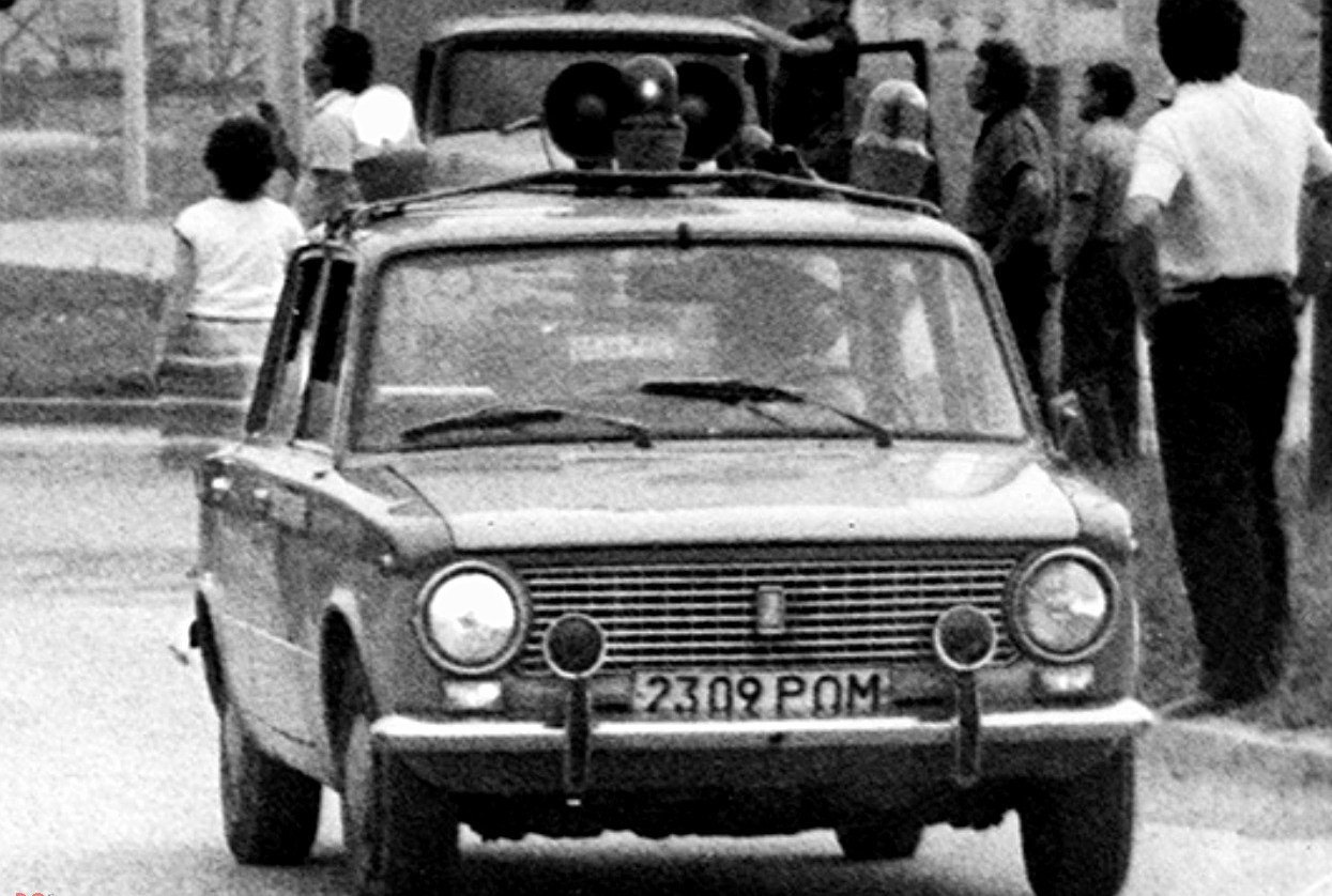

Все машины милиции и ГАИ начали оснащаться специальными средствами – мигалками и сигнально-громкоговорящими системами.
Это были ГДРовские мигалки FER RUHLA, так называемые «рюмки», советская громкоговорящая система ГУ-20М, Для привлечения дополнительного внимания на некоторые машины ГАИ начали устанавливать красные фары от мотоциклов ФГ-210.
Кроме того, с 1972 года в СССР начали поступать чехословацкие СГУ — Tesla AZD 500. А с 1974 года в Днепропетровске было налажено производство собственной системы – СГУ-60.

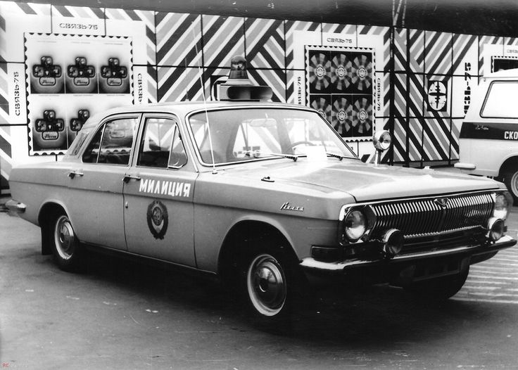

В дальнейшем, с учетом сложившейся практики и опыта, специальный институт разрабатывает ГОСТ 21392-75 «Транспортные средства оперативных служб. Цветографические схемы, опознавательные знаки, специальные световые и звуковые сигналы» который был введен в действие с 1 января 1977 г.

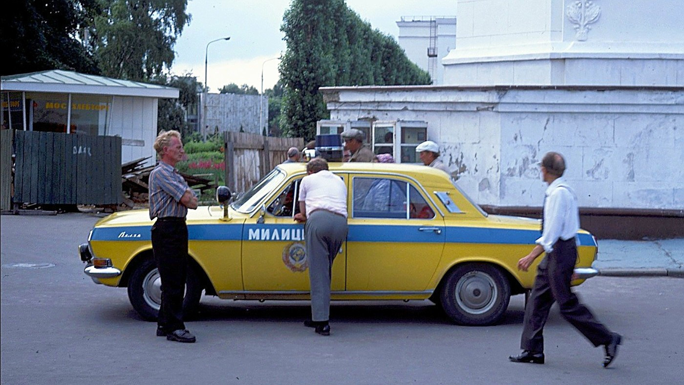

Лимонно — синяя окраска машин милиции сохранялась, утверждается точный размер и шрифт букв и слов МИЛИЦИЯ и ГАИ. Надписи на милицейские машины должны были наноситься белым цветом.
Именно эта раскраска так узнаваема и вспоминаема среди старшего поколения, жившего в СССР.

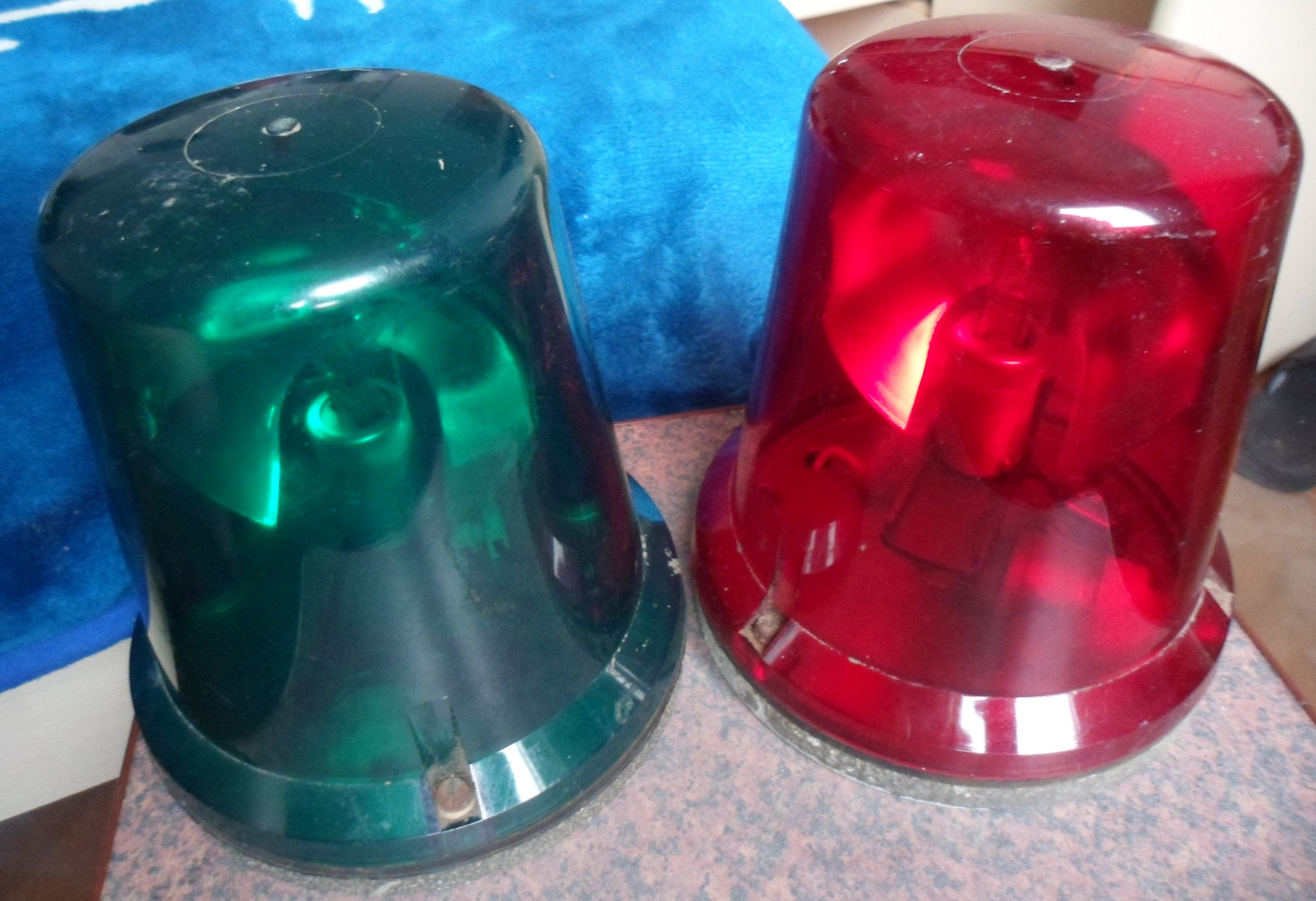

К концу 70-ых годов были разработаны новые правила дорожного движения, которые предусматривали на машинах ГАИ кроме синих маячков, также красные и зеленые. Все они закупались в ГДР, но имели несколько другую форму. Это были так называемые «стаканы».
Кроме того, к Олимпиаде — 80 СССР закупило в ФРГ мигалки западногерманской фирмы Бош, которые устанавливались на машины эскорта, а в ГДР — специальные наклейки с надписью МИЛИЦИЯ и гербы СССР, но меньшего размера, чем обычно. Так называемый «олимпийский» герб СССР.
Кроме вышеназванных систем, из-за дефицита, на машины милиции иногда устанавливаются польские мигалки ELEKTRA, которые обычно использовали пожарные машины, которые тогда входили в систему МВД

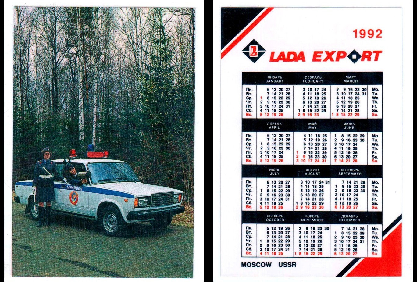

К концу 80-ых годов в городах СССР начали появляться белые машины милиции и ГАИ с синей полосой. Шла подготовка к утверждению нового ГОСТ. Это был ГОСТ 21392-90 «Автомобили, автобусы и мотоциклы оперативных служб. Цветографические схемы, опознавательные знаки, надписи, специальные световые и звуковые сигналы. Общие требования, » который вступил в силу с 1 июля 1991 года Основной цвет милицейских машин вместо лимонного становился белый.
Но данная реформа закончилась, так и не начавшись, Наша страна СССР перестала существовать.

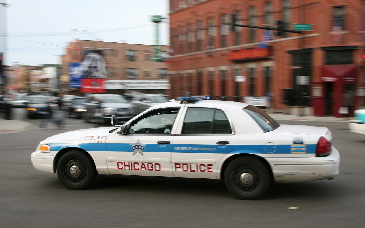

Ну, кроме как типично-перестроечное, "всё совковое — говно, сделаем как в Америке, будем все ездить на Кадиллаках"…
