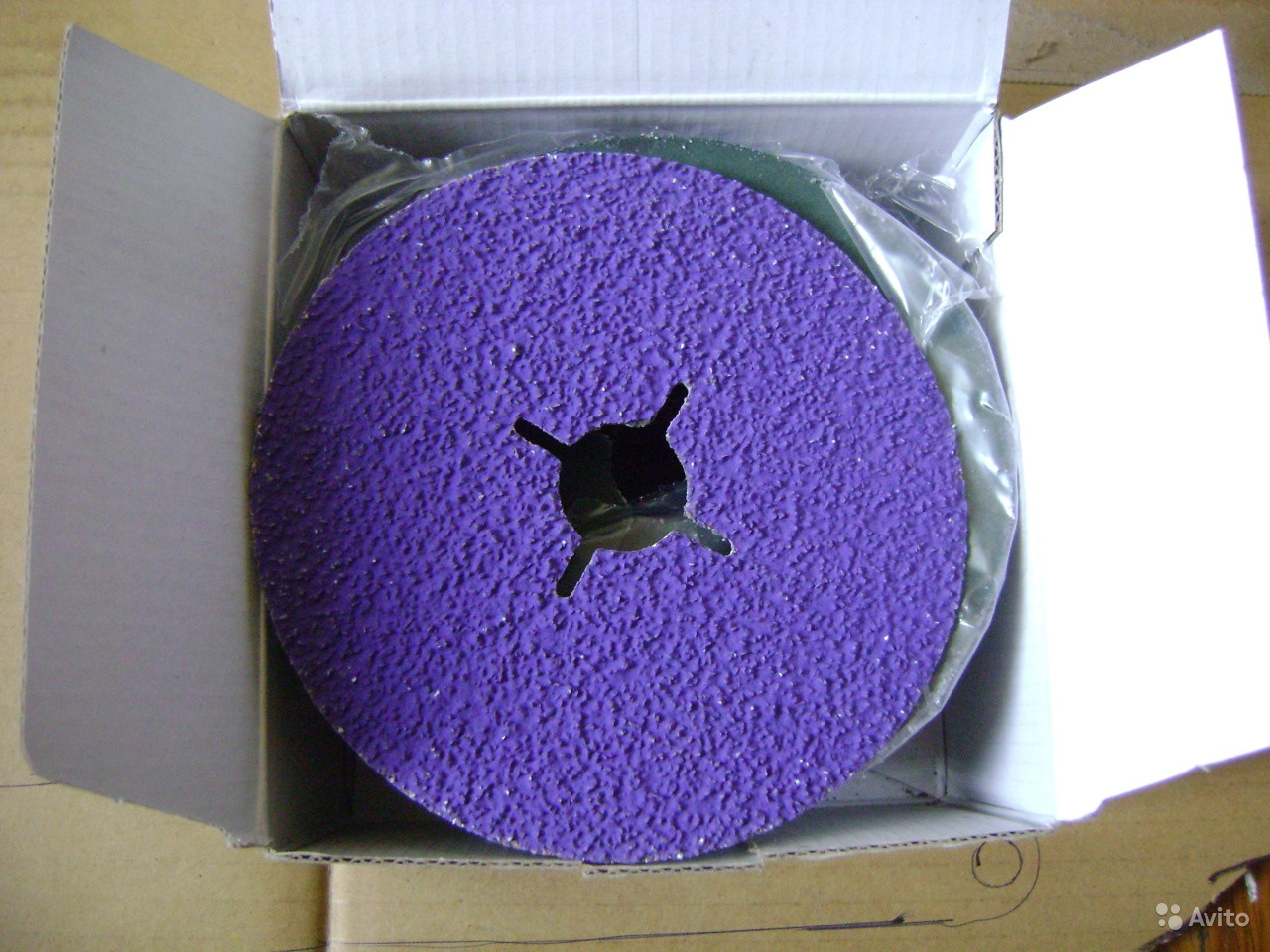

Шлифовка фибровыми кругами.

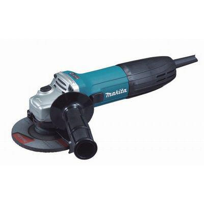

Для этого вам понадобится угловая шлифовальная машина (УШМ или в народе "болгарка").
Подложка под фибровые круги.
И собственно сами круги. Градации могут быть от Р60 до Р180, зависит от толщины слоя удаляемого материала, не стоит применять Р60 для удаления заводского покрытия явно не стоит, позже эту глубокую риску придётся удалять в металле)
Замечательно себя показали круги от 3М Cubitron II.
Эти круги реально хорошо режут и очень долго работают благодаря уникальному абразиву и клеевому составу.
Таким фибровым кругом можно очистить несколько деталей без особых проблем. Минусом данного способа является очень агрессивная режущая способность абразива и можно легко срезать металл там где не нужно).

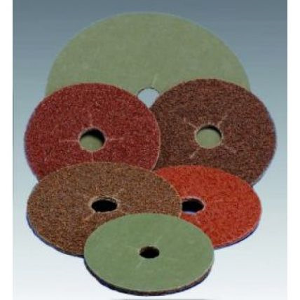

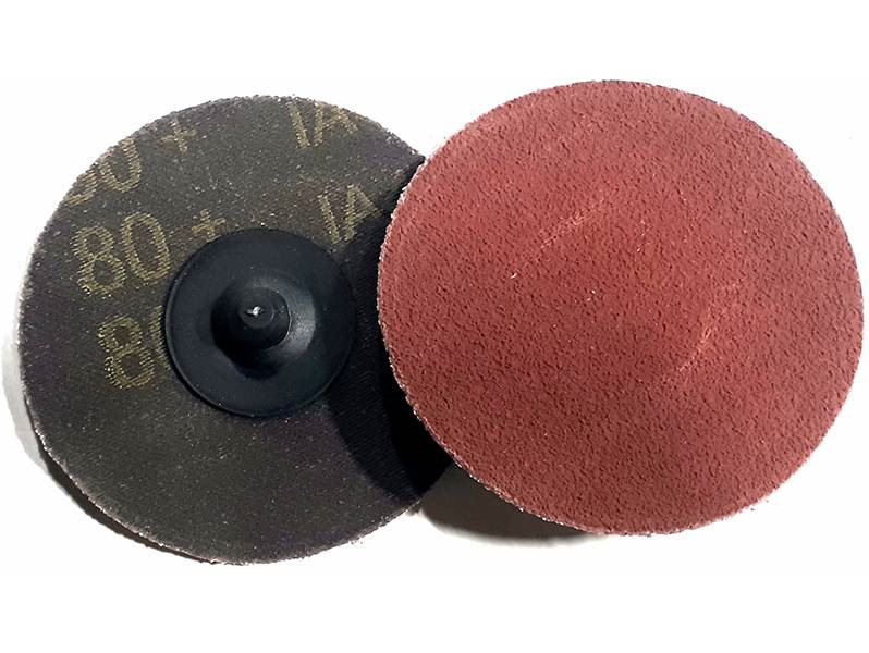

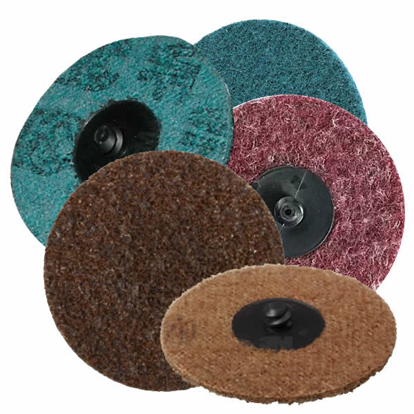

Следующий способ несколько дороже за счёт абразива, но зато щадящий по отношению к металлу. Для этого вам потребуется так же УШМ с регулятором оборотов или полировальная машинка, и так же подложка под фибровые круги. Но абразивы могут применяться двух видов, первый это 3М Scotch-Brite Clean and Strip или подобные более дешёвые или доступные.
И второй вариант SIA SCM или так же подобные.
Из минусов достаточно высокая стоимость самого абразива и не такая долгая жизнь за эти деньги, но большим плюсом является то что металл в этом случае получает минимальные повреждения.

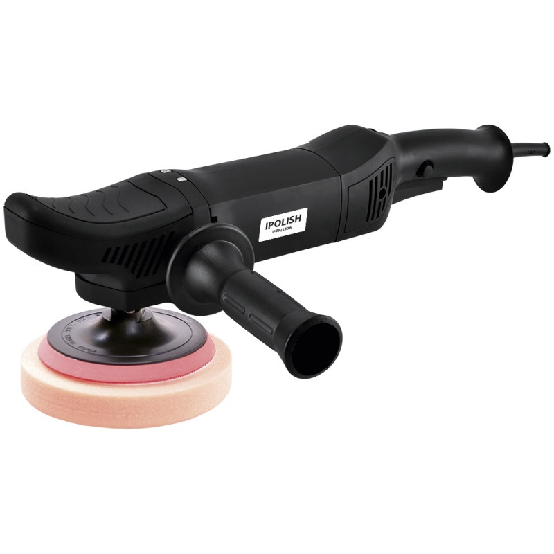

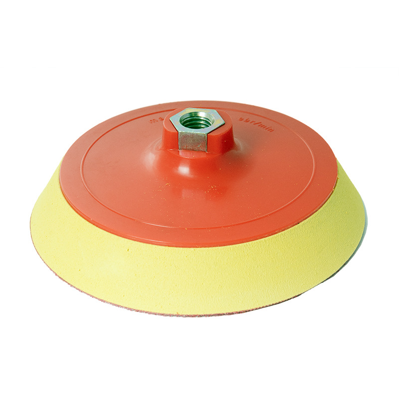

Для подобного способа вам понадобятся полировальная машина или угловая шлифовальная машина (УШМ или в народе "болгарка"), и мягкая подложка.
Желательно на толстой и мягкой основе, это позволит работать максимально быстро, при наклоне будет работать почти вся поверхность круга, абразив будет очищать поверхность металла, а не нарезать свой профиль, не будет врезаться в металл.

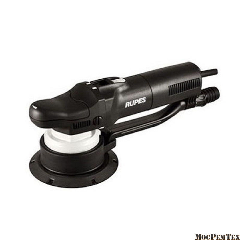

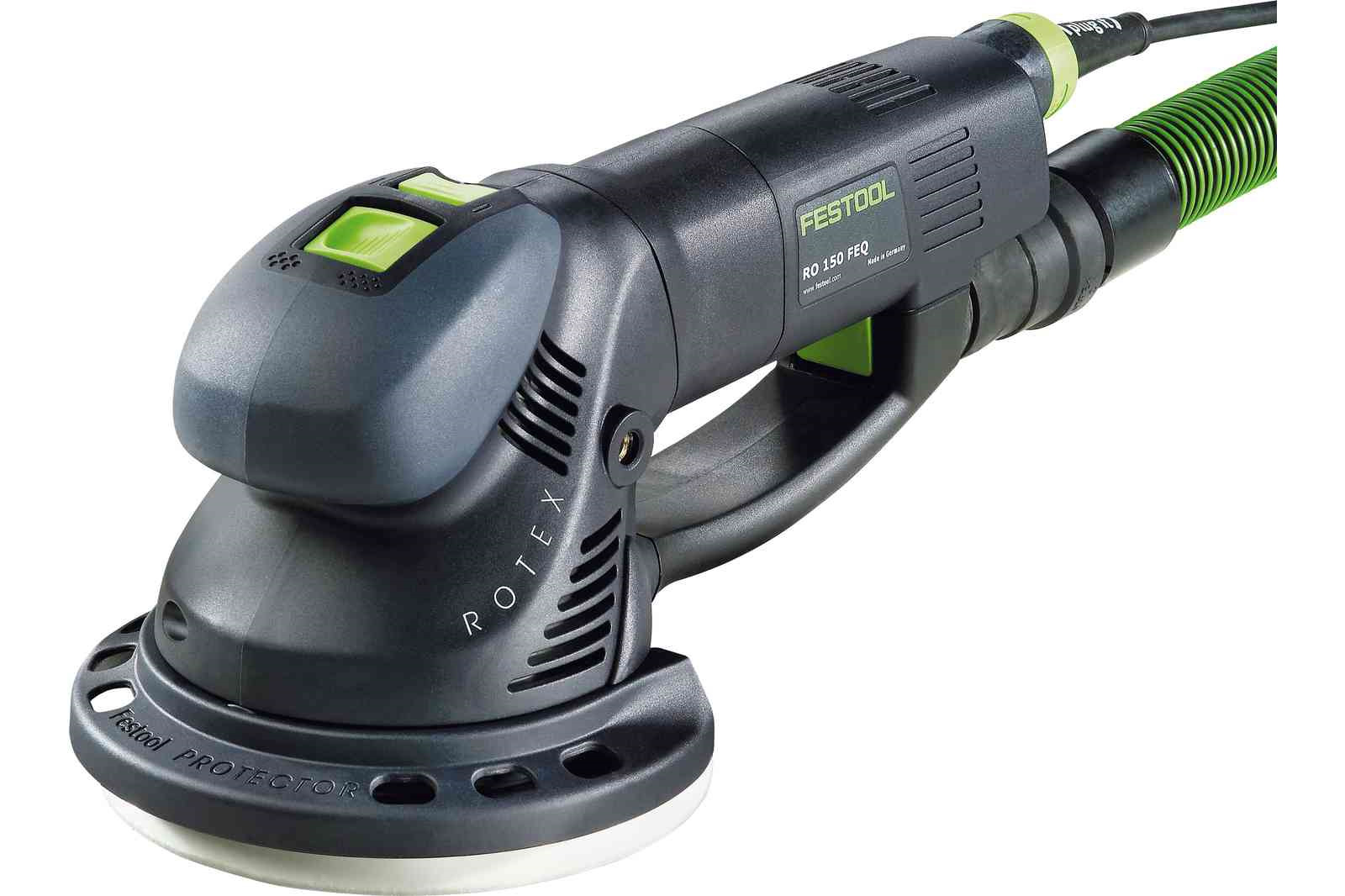

Так же можно применять дорогостоящие ротор-планетарные машинки, в основном на рынке представлено не много вариантов, но несколько есть:
Плюсом является то, что работа происходит более чисто, особенно если подключать пылеотвод.

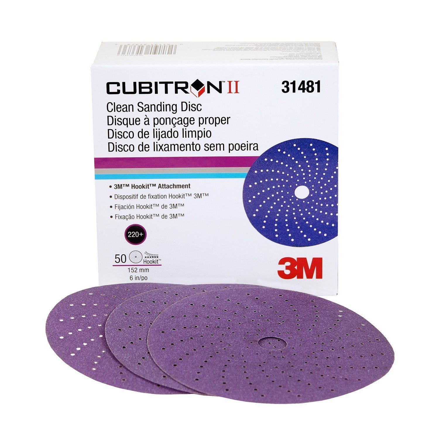

Как абразив применяются абразивные круги с креплением на липучку.
Лучше конечно применять специальные круги для обдирки, они ходят намного дольше и таким кругом можно сделать намного больше работы даже не смотря что они стоят намного дороже.
На мой взгляд неплохие KOVAX MAXCUT, 3M Cubitron II. Возможно есть что то еще но я говорю о тех что пробовал я.
Можно конечно работать и обычными шлиф машинками и обычными кругами, но это намного дольше и дороже, у некоторых уходит до 10-ти кругов на капот например, но если с пылеотводом то чисто и без пыли.

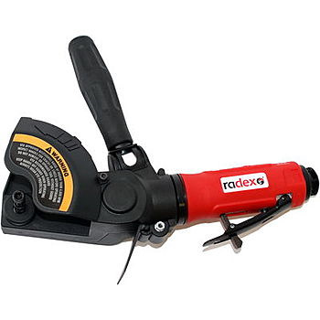

Для профилей и сложных мест можно применять другие инструменты.

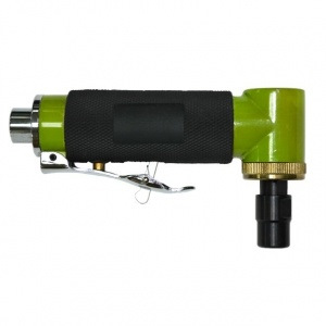

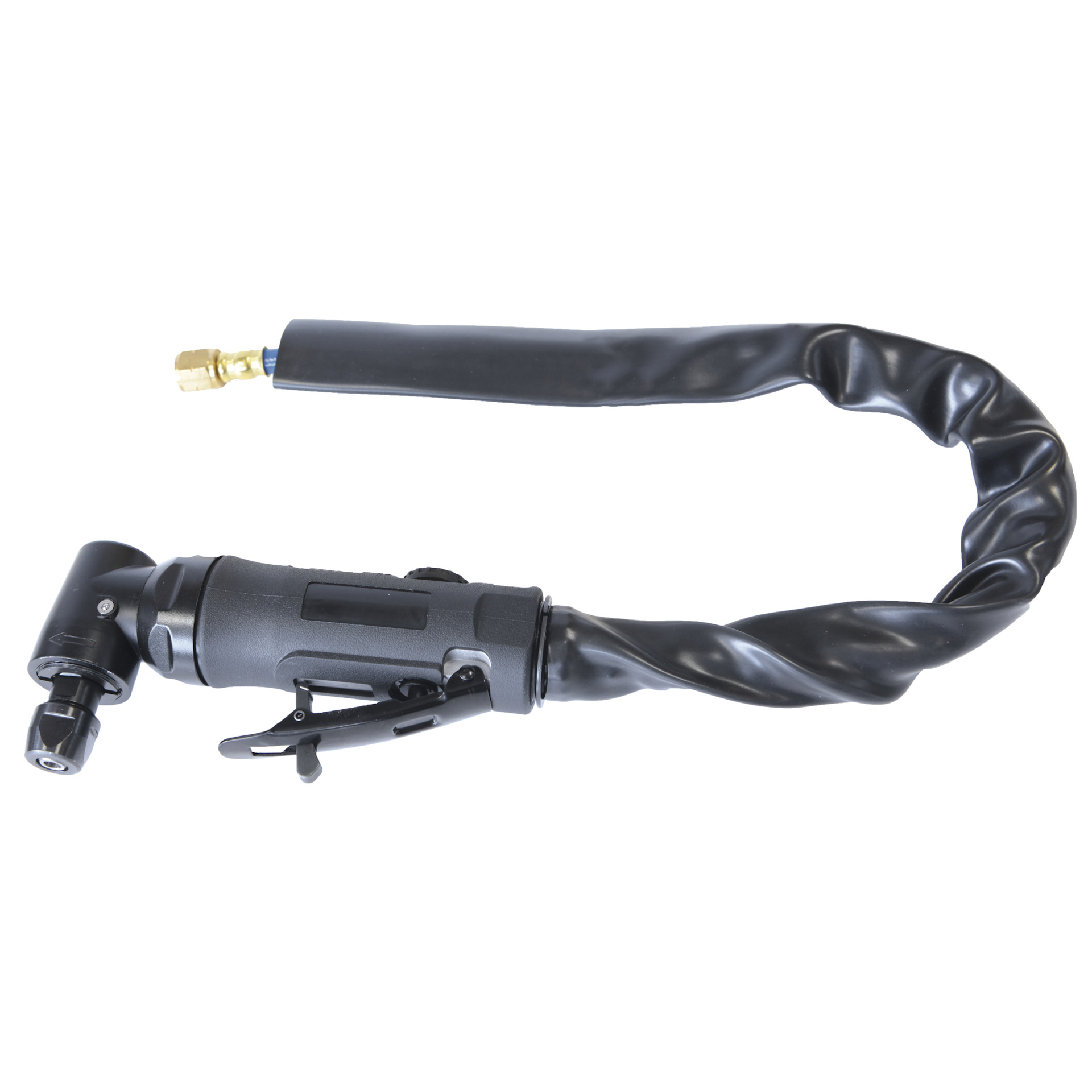

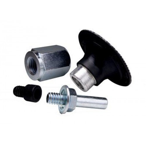

На мой взгляд самой нужной машинкой является угловая мини шлифмашинка.

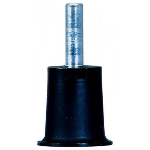

Какую купить ваш выбор, важно иметь такую для работы. Для абразивов нужна оправка.
Тут есть свои проблемы, не все оправки подходят ко всем абразивам, например 3М не подходит к абразивам Norton. Но подобные абразивы выпускает множество фирм и потому нужно понимать что вы покупаете.

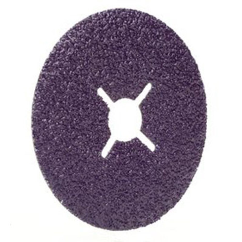

Фибровые
На войлочной или нетканой основе
Уникальный абразив от 3М классный, но жутко дорогой

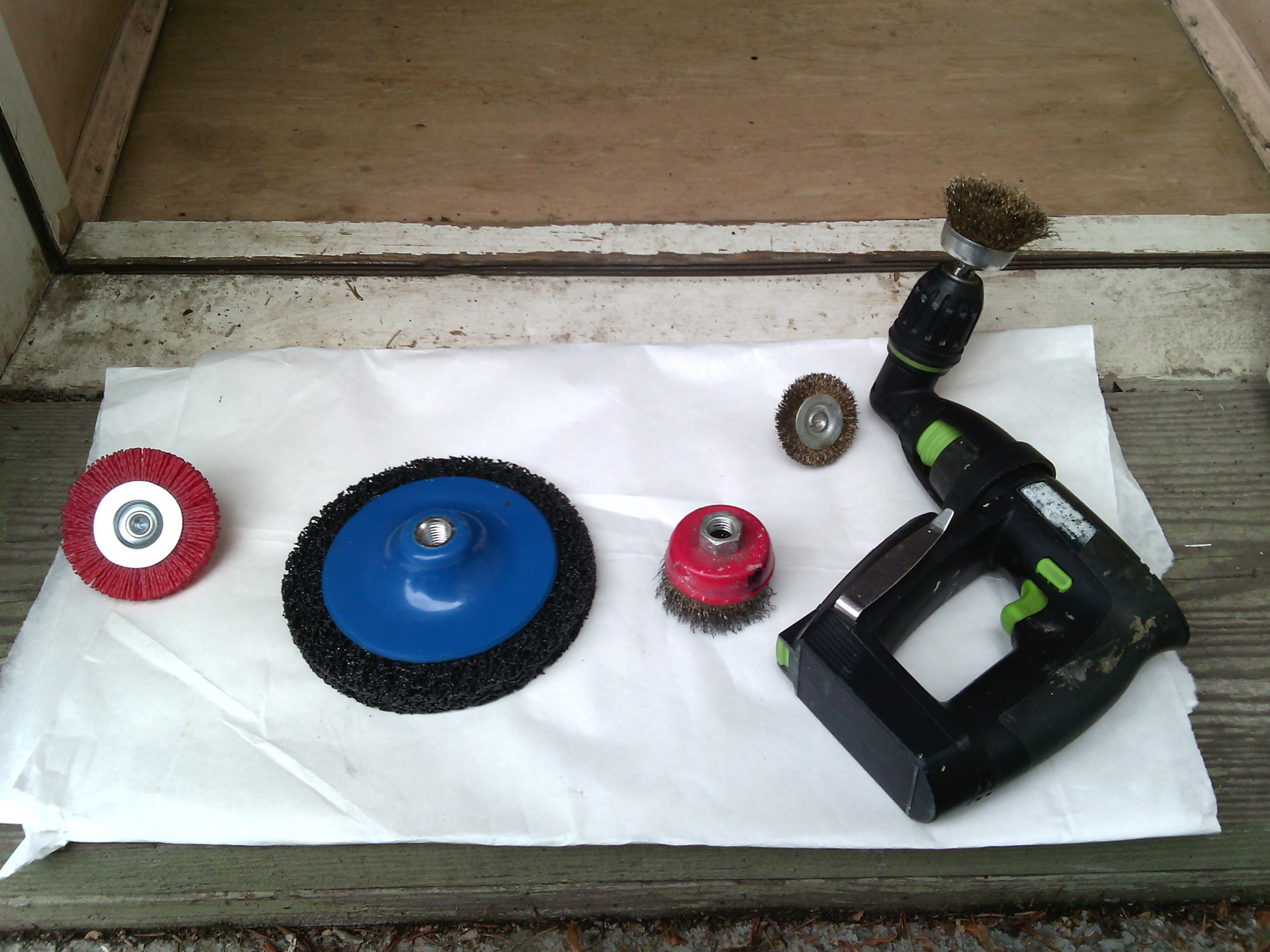

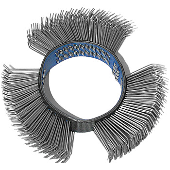

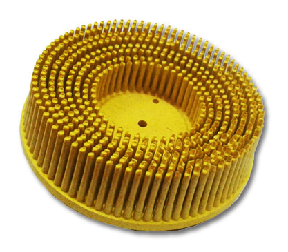

Синяя штука на фото классно снимает ЛКМ, не повреждая при этом металл. Используется совместно с УШМ с регулировкой оборотов от 1400 Вт (маломощные дохнут) где-то на 5000 об.
Красную слева брать не стоит — вообще ничего не берет.
Металлические насадки — щётки лучше использовать с дрелью — если их использовать с УШМ на 11.000 оборотов, то можно нехило пострадать самому — может зацепить и намотать, располосовать руку или что ещё, также металлические щетинки разлетаются, могут отскочить и попасть В ГЛАЗ .
Со смывками такая история: их надо для работы накрывать плёнкой, чтобы летучие вещества жрали ЛКМ, а не улетучивались в воздух.
Потому с статье и небыло всеми любимых щёток)) и вашей второй приблуды красного цвета))) Кроме всего щётки полируют металл, а не шлифуют, кроме одного вида:
Потому и надо написать, что не надо :) Уж больно для здоровья опасно. А если уж совсем кому надо, то надо расписать, как можно, а как ни в коем случае нельзя.

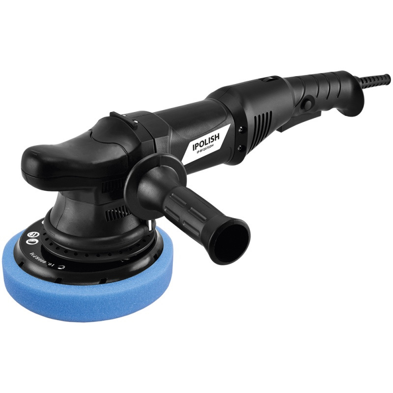

К ней идёт вот такая машинка:

Дрель оно конечно хорошо но только отверстия сверлить, для других работ не годится в принципе)
Согласен, что неудобно. Но УШМ лезет не везде.
Для этого и есть угловые или прямые мини шлифмашинки, там обороты до 13000 и абразив под них сделан а вы дрелью с 800-ми или макс 1300 оборотов просто зализываете.

Так расписал как будто бронированную дверь сейфа шлифовать. Зачем болгарки то? не подходит это. И угловые ваши покупал, гуано маломощное.
Если покупать дешёвый китай то конечно, купите нормального производителя и будет счастье) По поводу того чтобы применять болгарки, слоя бывают разные, это первое, второе я хочу снять покрытие с капота причем чем быстрее тем лучше, обычно у меня это занимает не более полу часа, вы снимите чем то другим быстрее? Даже планетаркой так быстро не получится))
