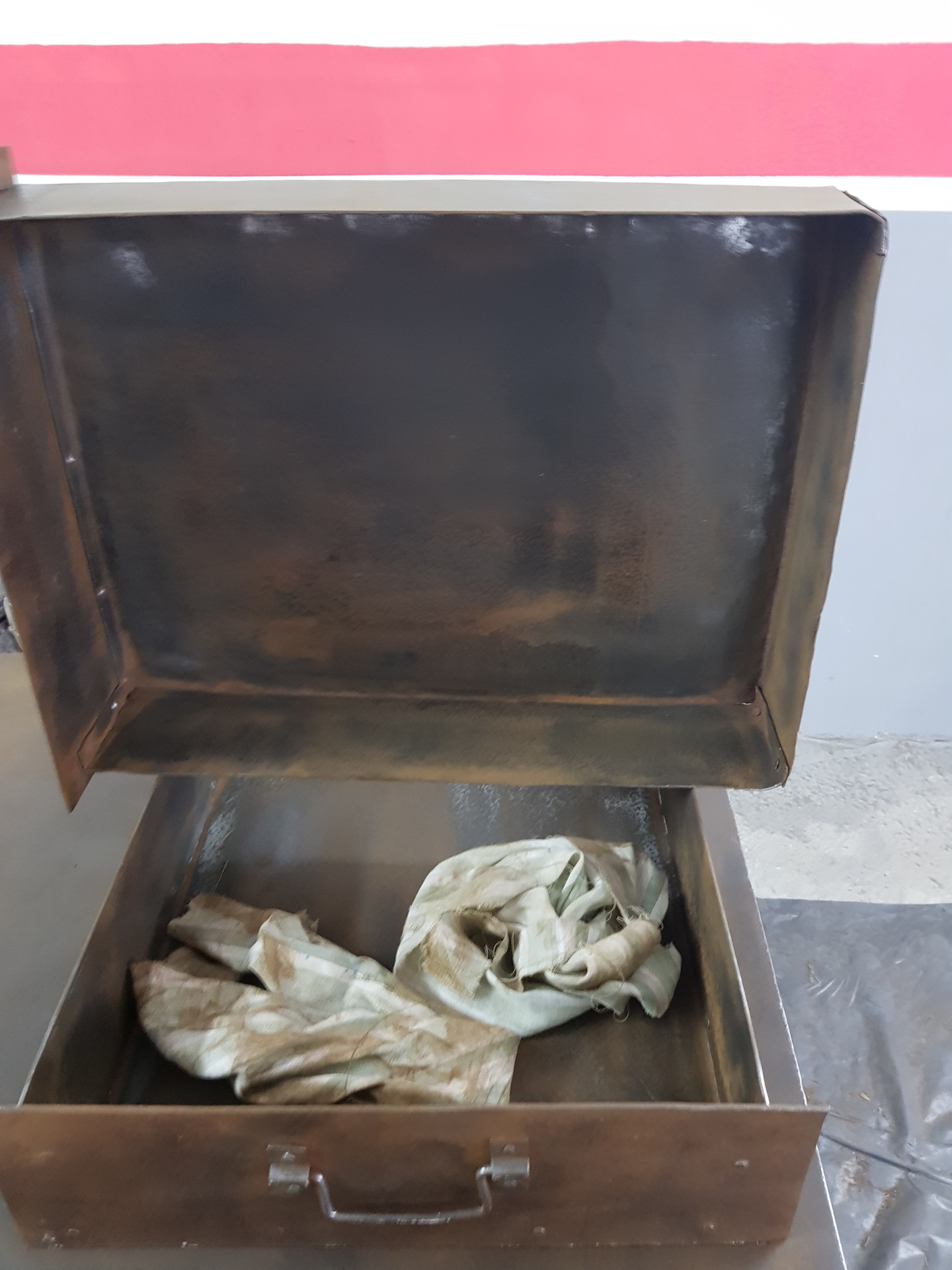

Всем доброго времени суток.
Приобрёл верстачок себе, состояние на картинке, по ящикам лучше видно.
Весь зачистил как мог железной щёткой различной жёсткости.
Но вот назрел вопрос чем его покрасить, эмаль для металла через грунт, молотковая краска и т.д. кто чем красил когда либо и как держится.
Дайте совет, кто чем красил, в инете куча вариантов, но вот реального не много, что после использования с краской.

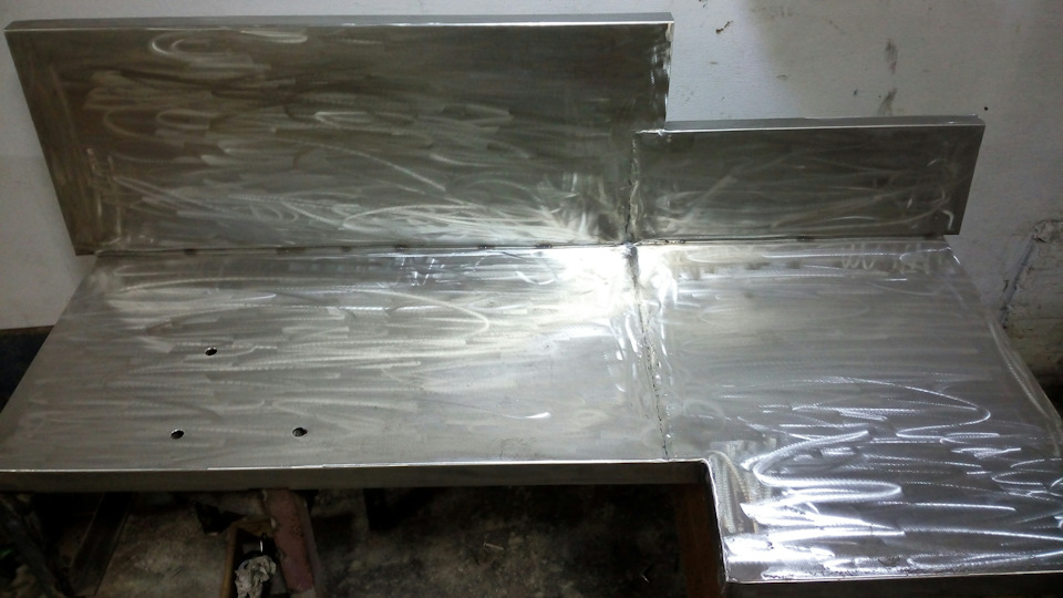

И еще вопрос, столешницу ( сталь) красить или зачистить до блеска и хватит?

Не буду засорять тебе мозг 🧠 просто скажу как я себе сделаю в следующий раз. По такой схеме я свой автомобиль обрабатывал.
1. Удалить ржавчину (самый эффективный способ — отпескоструить.
2. Кислотник или эпоксидный грунт, акриловый грунт.
3. Ну и сама краска.
Себе в гараже просто почистил, обезжирил и нанёс несколько слоёв 3в1
Двери покрасил порошковой краской.

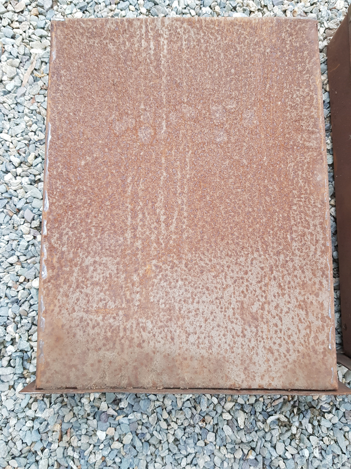

Если состояние как на фото то надо красить грунтом с ингибиторами ржавчины. Затем любой краской которая на ваш грунт ляжет. Совместимость должна быть.
Хамерайт не советую. У меня отрицательно опыт. Через год ржавчина появилась в тех же местах. Красил по технологии.
Антиржавчины тоже лучше не использовать. Ржавеет в том месте опять.
Идеальный вариант это пескоструйная обработка и окраска грунтом на эпоксидной основе. Затем эмалью на той же основе. В ваших условиях хватит на долго. Если есть возможность рекомендую краски которыми морские параходы красят. Hempel, International (Akzo Nobel ), Jotun. Но для этих систем нужно полное отсутствие ржи на металле иначе все впустую. Под краской металл продолжит ржаветь пока краска не начнет кусками слетать.
Столешницу промасленной ветошью протереть достаточно. Любая краска от ударов отлетит или побьется.
Можно столешницу тоже покрасить и закрыть резиной листом.

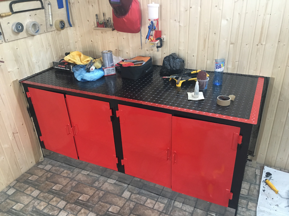

Я новый верстак эпоксидным 2к грунтом покрыл. Поцарапать конечно можно… Но очень трудно. А вот старый как раз в хамерайте был, по сравнению с ним эпоксидник бронебойный.

Лист нержавейки найди где нить и нет проблем. Я из старого офисного стола ссср, с металлической рамой себе сделал верстак.
Я свой верстак красил простой ПФ краской с пульверизатора, все хорошо естественно верх зашарпывается слегка местами до метала, мне даже нравится вид рабочий …
Если хочешь всегда красивый освежай его переодически

Верстак молотковой, а солешницу зачистить до блеска и в лак😍
