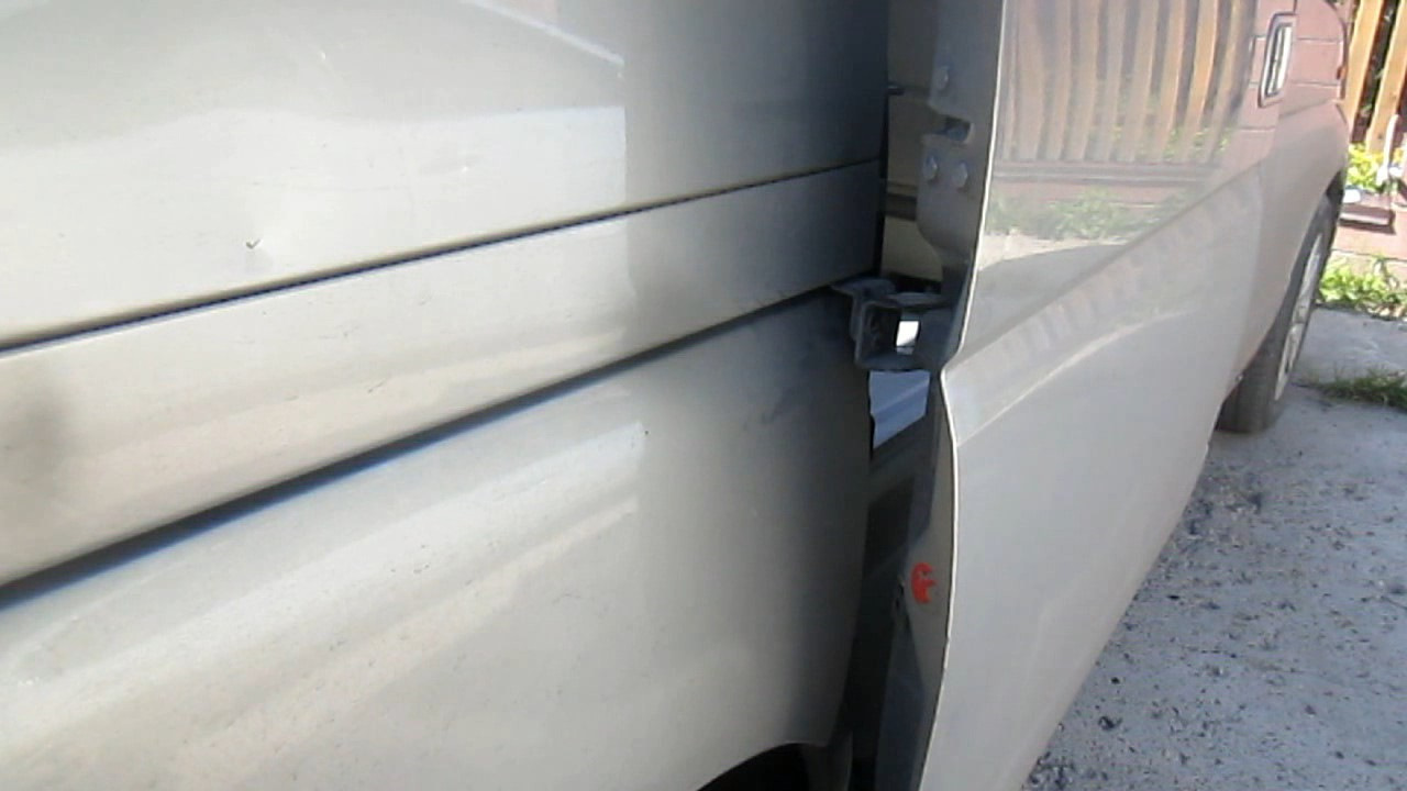

Всех приветствую . На автобусе боковая дверь начала подкусывать и ездить со скрежетом . И все звуки шли от средней опоры
Снял, направляющие ролики из пластика, износились до такой степени что снимались через ограничивающую развальцовку . Естественно при движении по рельсе их переклинивало

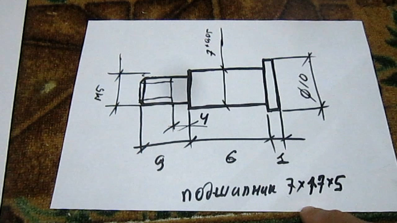

Чертежик после всех обмеров получился примерно такой

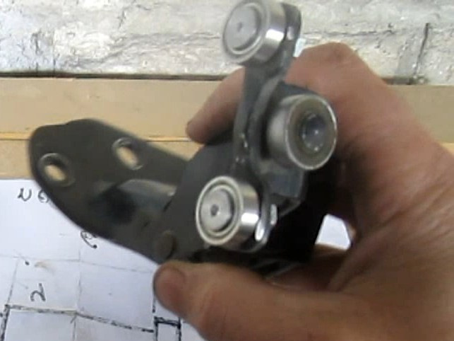

так как штатный ролик взять негде подбираем по размеру подшипник . Хорошо что ширина рельсы подошла под стандарты, подшипник получился 7 на 17 на 5, закрытый с двух сторон .
По эскизу токарь мне за 300 р сделал две эти опоры

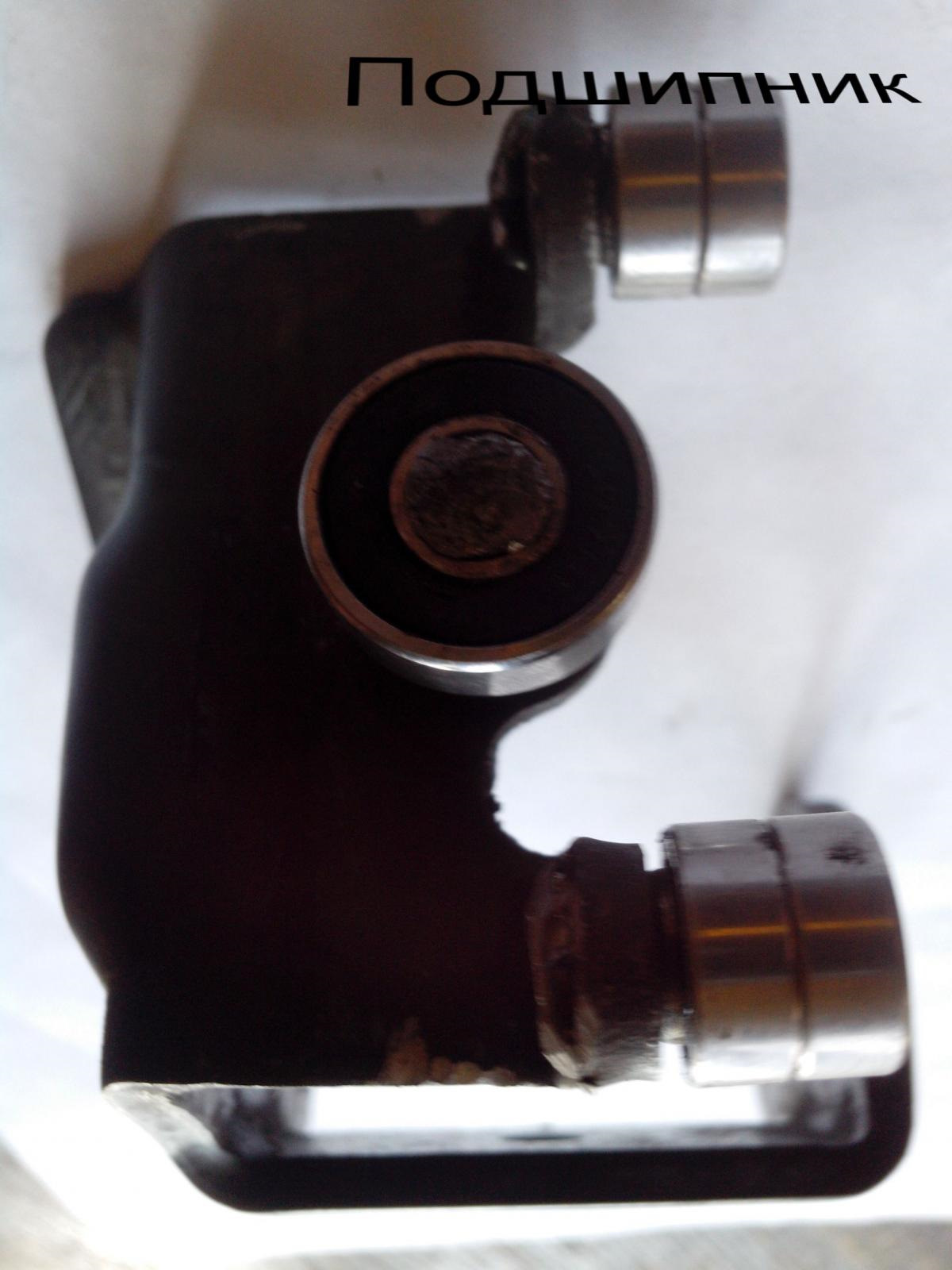

собираем
и ставим назад .
Двери поехали нормально, теперь открываются и закрываются буквально двумя пальцами . И узел теперь можно ремотировать просто меняя подшипники .
