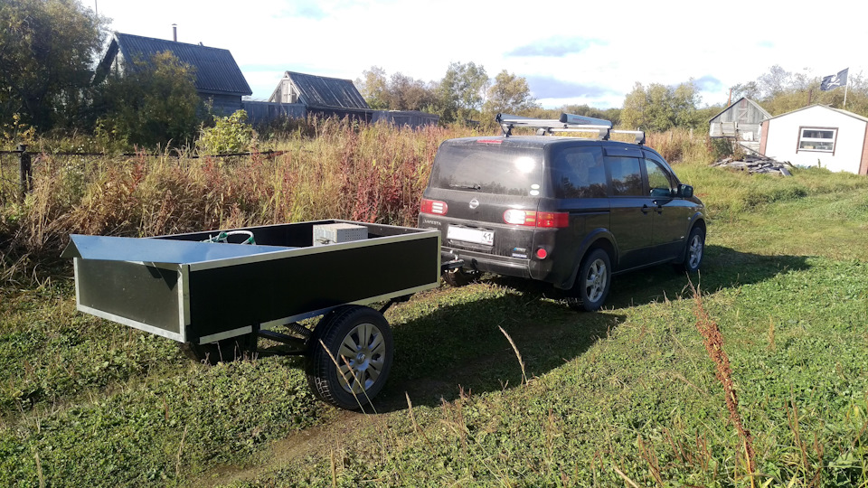

Вот на такую платформу гружу до тонны, все нормально не первый год . Кпп автомат асин. В ручном режиме ездить без резких движений и будет счастье.

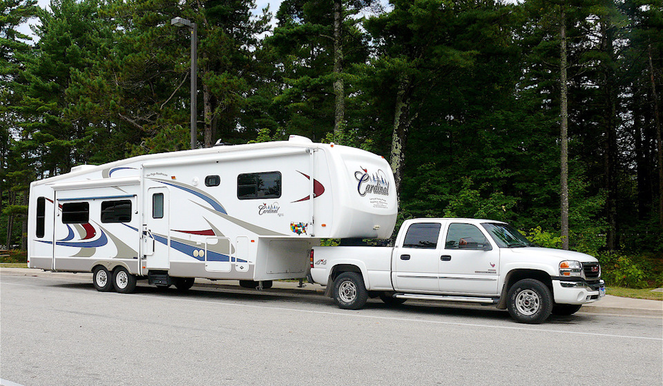

У меня Мазда капелла обычный автомат. Искал в инструкции про прицеп, ничего не нашел, поставил фаркоп и таскаю прицеп без проблем. Грузил 750 кг плюс прицеп 200, едет хорошо, только чувствуется нехватка тормозов. Машина грелась в штатном режиме. Не надо боятся, брать и ехать
