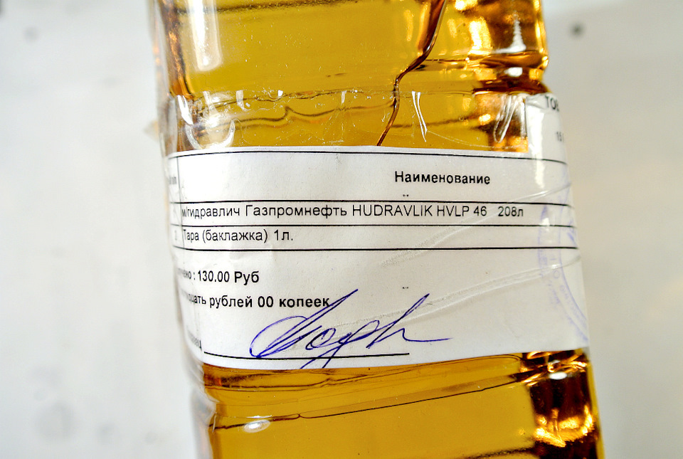

Я себе ремонтировал домкрат, www.drive2.ru/l/512093693419717922/ заливал для пробы разные масла( И-20, веретёнку и ещё какие то, сейчас не вспомню, всё не то). Остановился на этом(покупал в розлив). До заливки держал в морозилке сутки, вязкость практически не изменилась, работает до сих пор без проблем! Цена тоже устроила. Буду брать ещё т.к. есть домкраты которые нужно обслужить.
уплотнениями, они могут быть не стойкими к тормозухе. К тому же тормозуха гигроскопична. Да и если будет протекать где-то, тормозуху руками лучше лишний раз не трогать. Да и на краску если попадет, может разъесть. Может он домкрат в багажнике возить будет. Не каждый домкрат герметично затыкается пробкой.
В домкрат все таки лучше залить норм масло с присадками. В крайнем случае то же, что и в гидроусилитель. Но к чему эти танцы с бубном? В деревне еще может и прокатит, а тут пошел, да купил, то, что надо. 1л HVLP46 ~ 1€. Да и надо там грамм 300. С литра можно пару раз прокачать, промыть. Вроде тормозуха и то дороже.
Кстати HVLP46 по запаху сильно похоже на масло типа 70W90 для ручной коробки.
если не устраивают характеристики олрайта, так я не настаиваю на заливке именно его, я же написал не хочу рекламмировать какое-то масло, купи другое по дороже с теми характеристиками что тебе больше нравятся

HVLP46 надо, оно кстати, и пахнет, как то, что с завода льют. А если течет, то уплотнитель менять надо, а не погуще масло заливать.

тоже залил в подкатной HVLP46. Купил в магазине для гидравлики, стоит копейки вообще.
