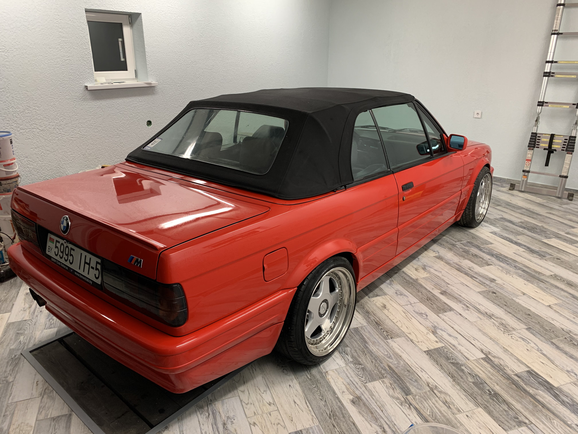

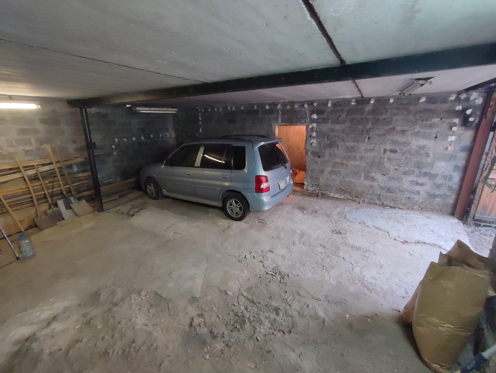

Вот на днях закончили ремонт гаража. Начало было положено с пола, который был описан тут.
Была разведена проводка, после начали выводить стены. Штукатурить смысла не было, поэтому по маякам 10мм и гипсовым клеем были приклеены листы влагостойкого гипсокартона 12мм.
Далее швы замазали, листы перетянули:
Ну и пошла в ход декортивная штукатурка "шуба", которая была потом срезана и зашлифована:
Яма так же была закончена. Пол в яме утеплен пеноплексом, сделаны 2 окошка в стене под инструмент:
Сварена лестница, за ней поместился компрессор, что очень удобно в плане экономии места.

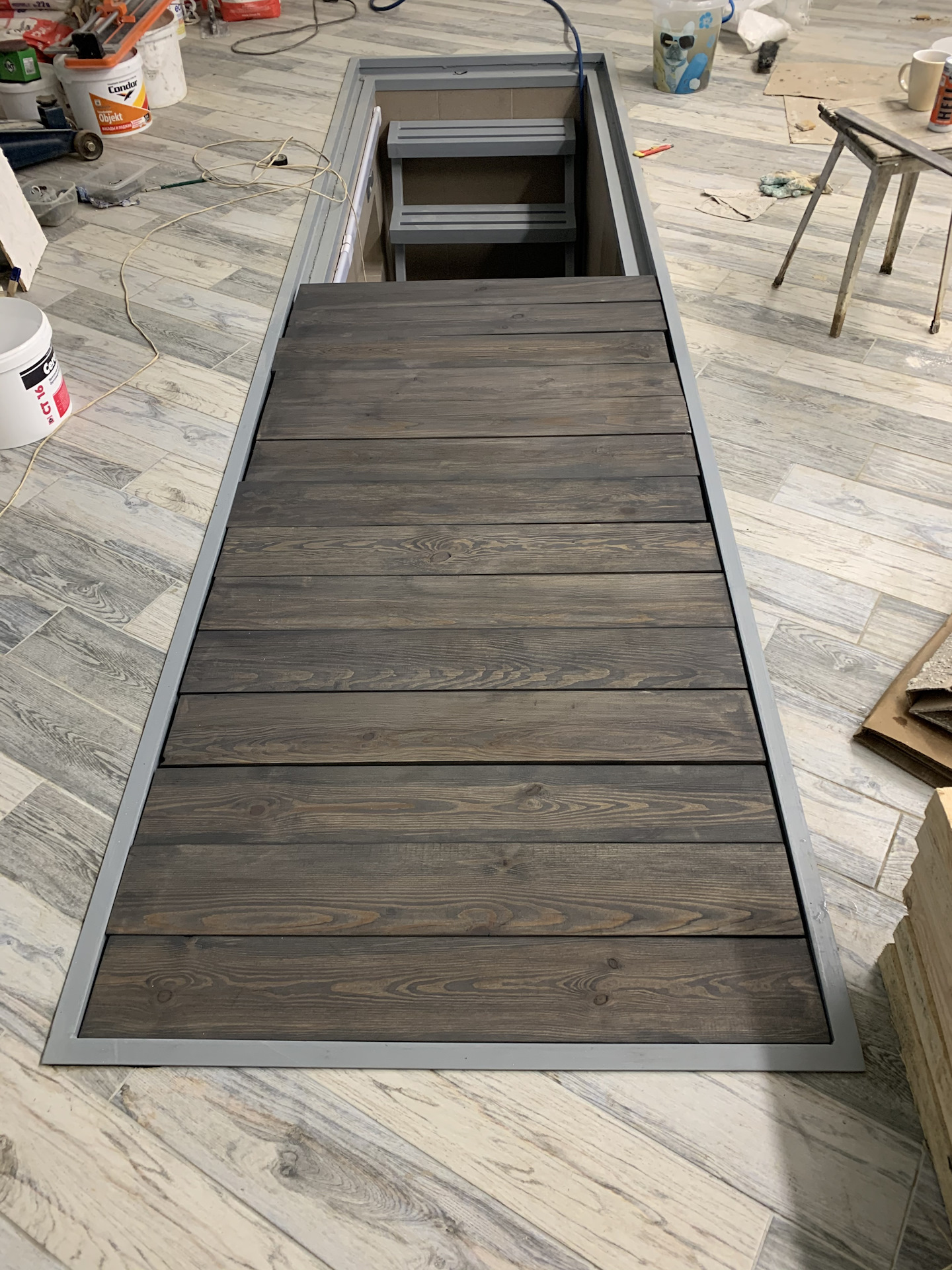

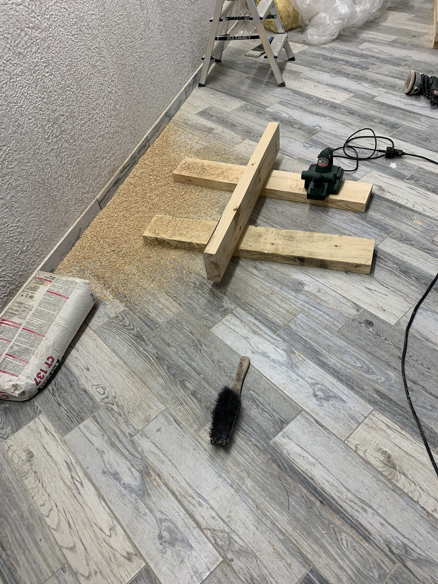

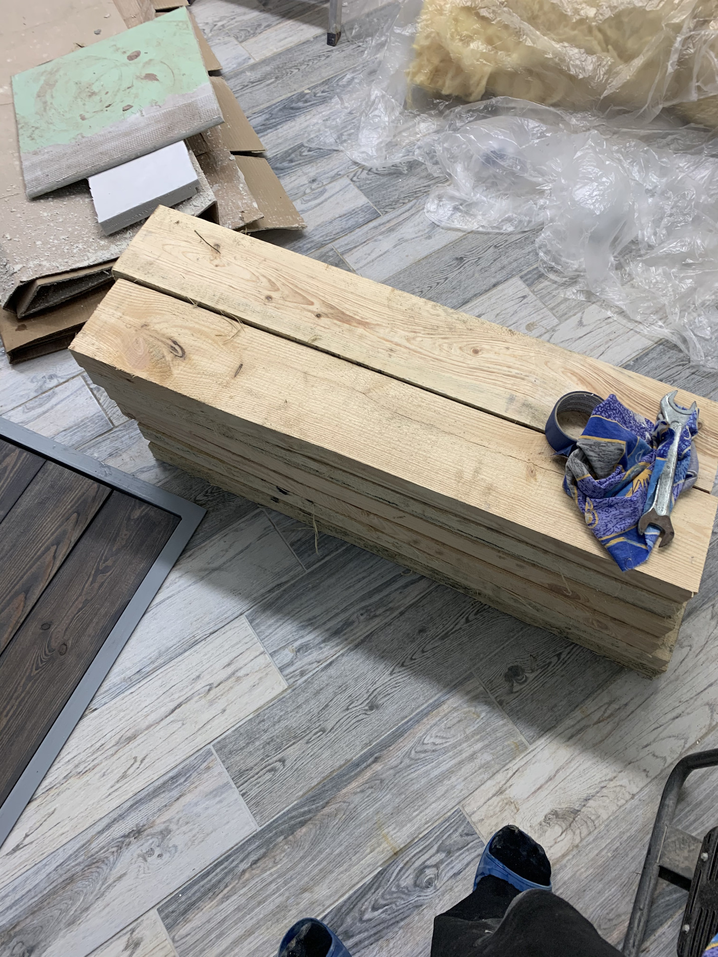

Для закрытия ямы были куплены стропила 150х50. С ними пришлось изрядно повозиться: выстроганы, отшливованы и покрыты пропиткой:
Вот так это выглядит в финальном виде:
В конце всех этих дел покраска стен и потолка, который подшит плитами осб в белый цвет + тонированные рейки для скрытия швов:

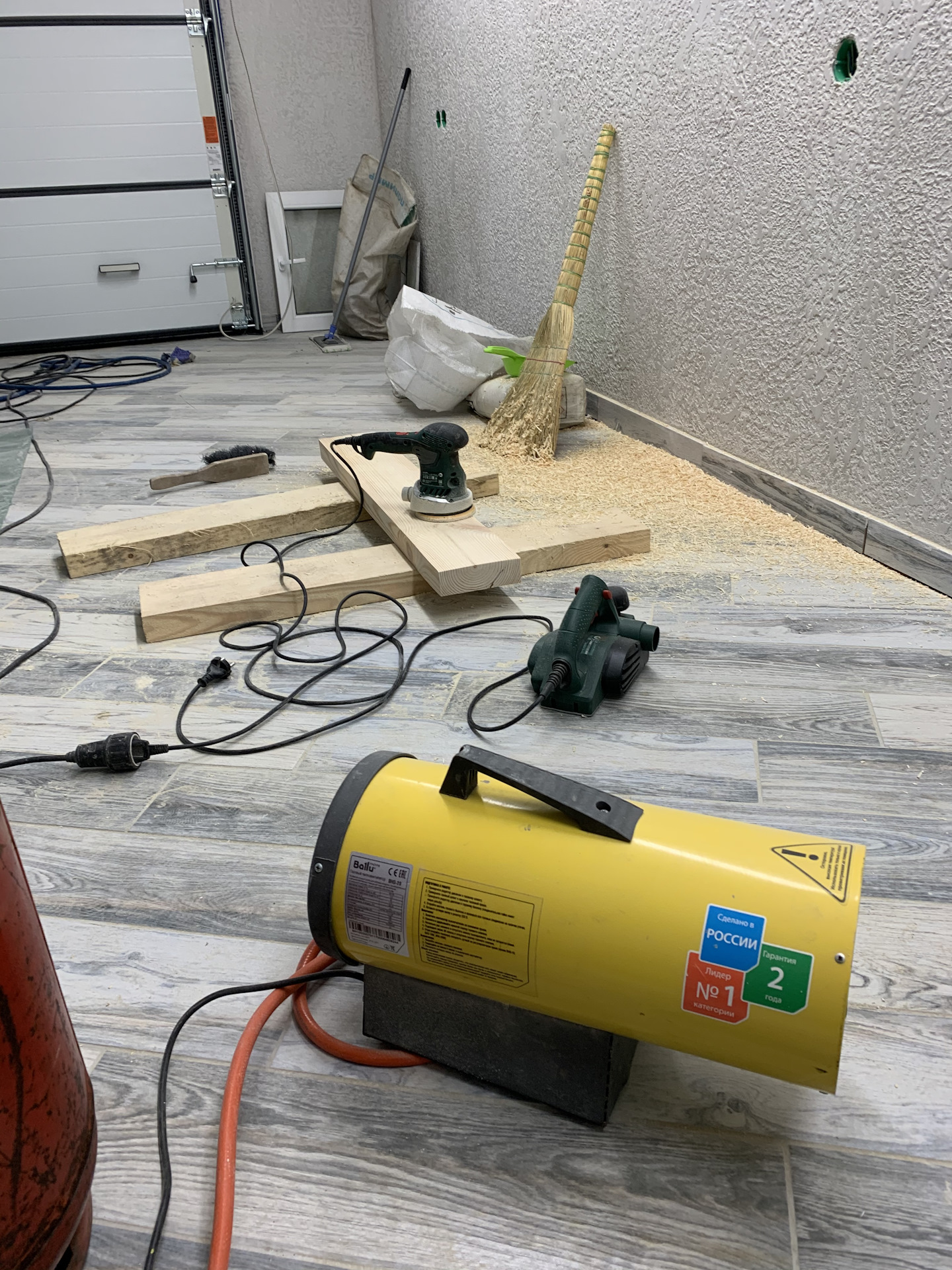

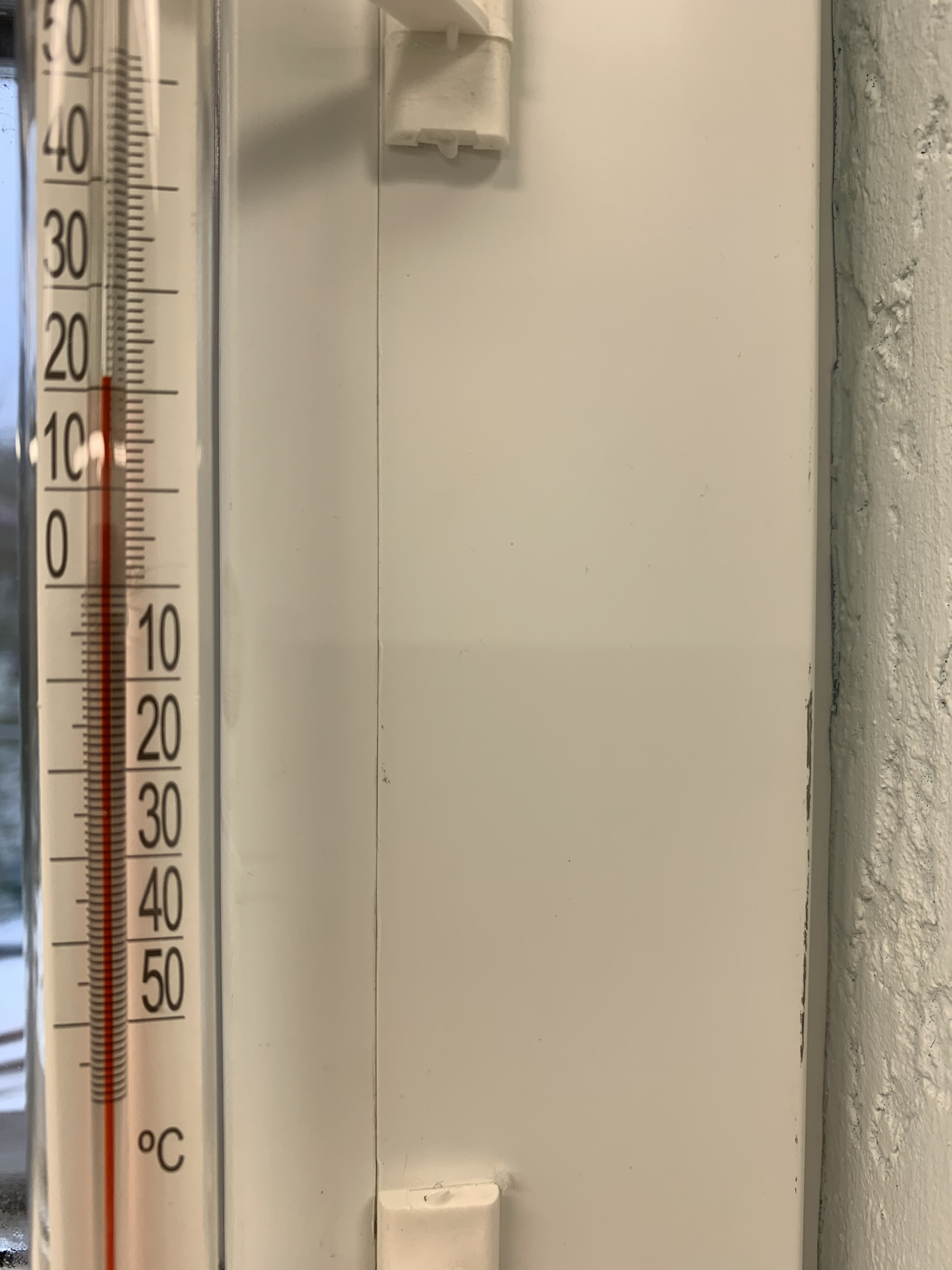

Так же гараж был утеплен 100мм пенопластом снаружи + утепленный потолок и утепленные ворота. Примерно за 15 минут работы газовой пушки, воздух нагревается до +20 при -6 за бортом. Тепло держится очень хорошо, даже в течение следующих несколько дней.
Останется только обжить :)
Наконец то кабрик заехал в свой долгожданный дом.
На все эти работы ушло примерно 2 месяца.
Всем теплых и чистых гаражей!

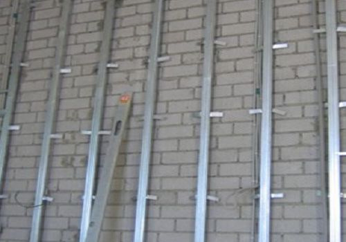

Вот это я понимаю гараж для такой красотки… только одного не пойму зачем маяки делал если все зашивал гипсом.
ну так а как устанавливать гипс без маяков ? :) чтобы кривая стена была ?
Для этого есть профиль алюминиевый…
замечательно, спасибо за подсказку :)

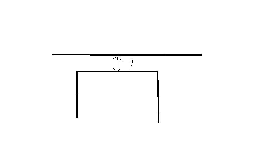

что за фирма ворот и сколько см от потолка до верхней точки проема ?
2.5м, allutech
не могу правильно объяснить что услышать хочу. Притолка сколько см, не высота ворот а от потолка и до верхней точки ворот?
что такое притолка ?

сжигая 1 кг газа выбрасываешь в гараж 1 литр воды в виде пара.
газовая пушка сильно повышает влажность.
а учитывая что вентиляции нет(температура долго держится сам написал) то грибок поймать очень легко.
и не держи газ баллон в яме, не стоит этого делать.
вентиляция через микропроветрование на окнах + люк на второй этаж.
Баллон в яме был когда яму сушили, все ок он на верху :)
djdff
А чего нельзя баллон держать в яме?
удельный вес газа. а вобще в ссср перед эксплуатацией пропана надо было почесть правила эксплуатации баллонов, прочтите такую, это полезнее чем читать драйв :)
Не, у меня нет пропан в гараже. У меня баллон углекислотный в яме хранится. Это страшно?
да не срашно, он тоже тяжелее воздуха, но не взрывается. тут максимум если все обстоятельства против тебя, удушье получить можно, но если трезвый и здоровый просто отдышишься на воздухе.

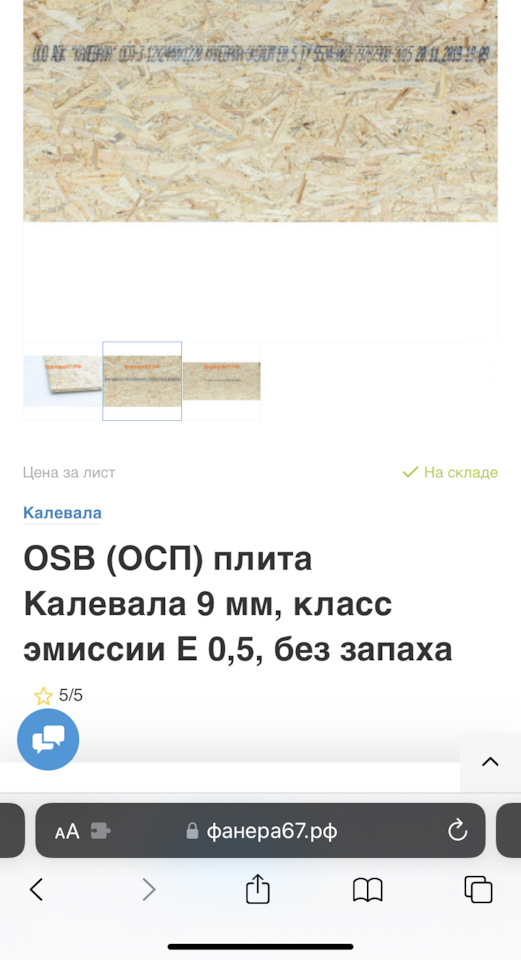

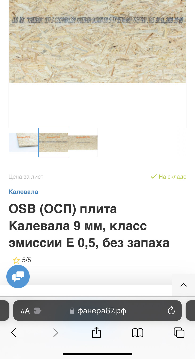

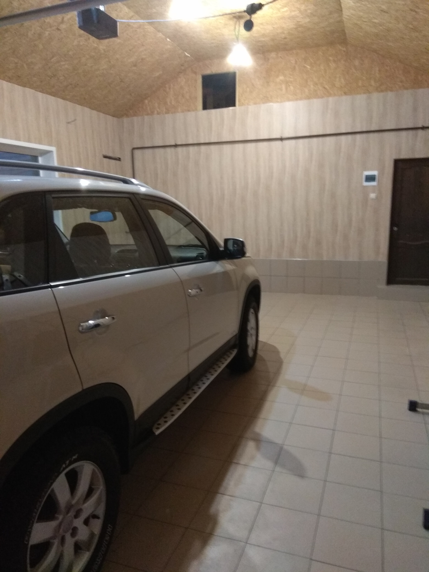

Вопрос по потолку, ОСБ получается лакированной стороной вверх? И какой краской красили ОСБ? Красили уже на потолке или на полу, а потом прибивали? А то мне тоже надо потолок сделать, пока думаю из чего. Вот мой если интересно))www.drive2.ru/c/458589808344696087/
осб с двух сторон пропитан, кроме торцов. краска акриловая универсальная, красили уже на прикрученном
А я брал 9мм Каливалу №3, так она с одной стороны шершавая, а с другой лакированная. Ну спасибо за совет.
С какой стороны то ее красить?
Да фиг занет), я еще не сделал потолок)
Как вариант попробовать с двух сторон, если нормально краска ложися, то пофиг какую сторону красить. А вообще лакированная поверхность предназначена для уличной стороны, чтобы влагу отсекать.
Взял калевалу, так не пойму какая там сторона гладкая, а какая шершавая, по мне они одинаковые 😅
А класс какой? 1 и 2 без покрытия, 3й с лаком одна сторона, 4й лак с двух строн. Но калевала хорошая, да и размер нашенский)) 1,25 на 2,50, не то, что евростандарт 1,22 на 2,44))
Вот такой
Осб 3, Е-05
Я 9мм брал другой фирмы, а 18 тоже Калевала. На вид одна сторона блестящая, другая нет. Ну или рукой потрогать, одна гладкая, вторая шершавая. Вот шершаую легко красить.
Ну по ощущениям у меня она с двух сторона гладкая была. Сейчас зашлифовал одну сторону и прогрунтовал, завтра покрасить попробую

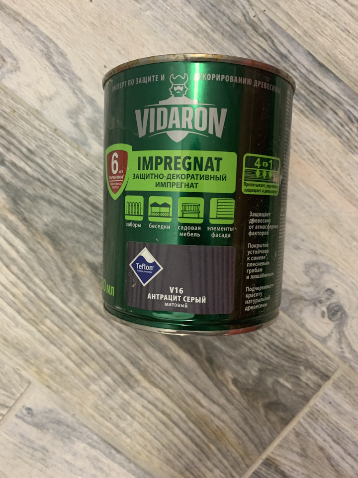

Присоединяюсь к вопросу о пропитке.
Вангую: цвет "отработка с БМВ" ))))
Так то да, ну может Ремет добавить надо)))
XIMIKATOR
мимо :)
Dmitri-BELL
завтра гляну
Просто огонь!
очень добротно!1! скажи что за пропитка досок, очень цвет красивый?
завтра посмотрю, не помню
Только обязательно посмотри! Я как раз сейчас голову ломаю как доски обработать и тут увидел твои. Тоже так хочу))
Большое спасибо! Как нибудь подготавливал доски, или просто покрасил? Сколько слоев?
строгал и шлифовал, в 1 слой, пропитка проникает примерно на 3-5мм в дерево
