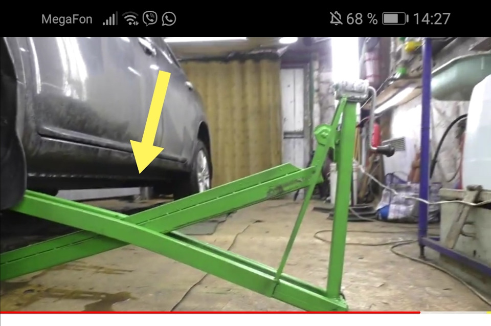

Вот тут я с Вами не согласен. Рабочий и функциональный домкрат был первоначально создан исходя из ошибок кулибиных. Кулибины — двигатель прогресса, а критики его усовершенствование, поэтому благодаря и тем и другим у нас есть и мобильные телефоны и спутниковые технологии и много удобств, которые мы не хотим замечать.
Оке. Тогда конструктивная критика. Профиль не завтулен в сочленениях. Прослабление. Геометрия не правильная. Передняя опора должна быть длиннее подьемной лапки сантиметров на 30-40минимум. Материал подобран не правильно. Профиль 40х20 жидкий, как понос. Там и стенка, поди 1,5. Конструкция громоздкая даже в таком исполнении. Сварные швы- ну пи3дeц. Опоры узкие и слабые. Испорчен добротный рабочий инструмент.
Купить и дурак может. Если бы все люди покупали, не кому было бы изобрести хайждек или гидравлику.
Внимательно пересмотри видео в моменте испытаний, когда диарейщик пытается прижать свободно(как говно в проруби) болтающийся ненагруженый край к земле, потому что конструкция — хилое говно.
Да я восемь раз пересмотрел, потому как идея шикарная. Я думаю, со своего дивана, что если ось "ножниц" сдвинуть в сторону автомобиля, момент сил изменится в нашу пользу. Меня в этом проекте подкупила устойчивость этого домкрата. Он никогда не перевернется в сторону двери.
За такие швы, ! Полуколошматом! Меня папка в гараже напильником лупил))) не говоря уже о том, что профиль просверлен и не завтулен. Автор, сдай его в металл, пользы больше будет.
Да хрен бы с ним, со швом. Обычно ПА так бывает когда тока не хватает, и это не приварить, а присрать… Но мне стало стремно от одного вида этого домкрата :)
винтовой домкрат как у автора, по делу мы в спортиках использовали В порог вваривается труба, и его удобно с собой возить. А на сервисе, эти трубы используют под специально изготовленные под это дело чебурики.
Вот. Его под китайцем загнуло. И в ролике видно, что пятка домкрата отрывается от земли, а вся нагрузка идёт на передние два колёсика. Констатирую в стиле Жени Матвеева: самоделка полная xyйHя. Тут даже "пoлнaяxyйHямeтp" не нужен

Хлипковато, профиль аж дугой загнуло на видео
При таких размерах — абсолютно не функциональная вещь.

Да, при подъеме несущая труба прогнулась, возможно необходимо сместить ось в сторону машины, но идея хорошая. Очень устойчивый домкрат.

Не путай инженеров с диарейщиками. Первыми был создан рабочий и функциональный домкрат, а второй его испортил и обосрал своими корявками.
Не получается варить электродом — вари полуавтоматом :))
Так на видео автор полуавтоматом варит)) я и электродом лучше варю))
Он так ПА смог? :)) Снимаю шляпу :))
Я просо видео тут из принципа не смотрю
Я вот глянул на свою беду)) смог)) шляпу снимает автор. Снимает и заливает сюда)))

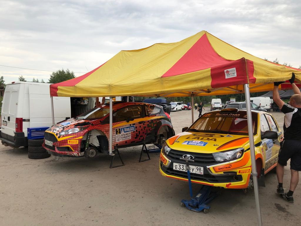

Даже на должную высоту не поднял, а уже выгнуло .Хрень.
