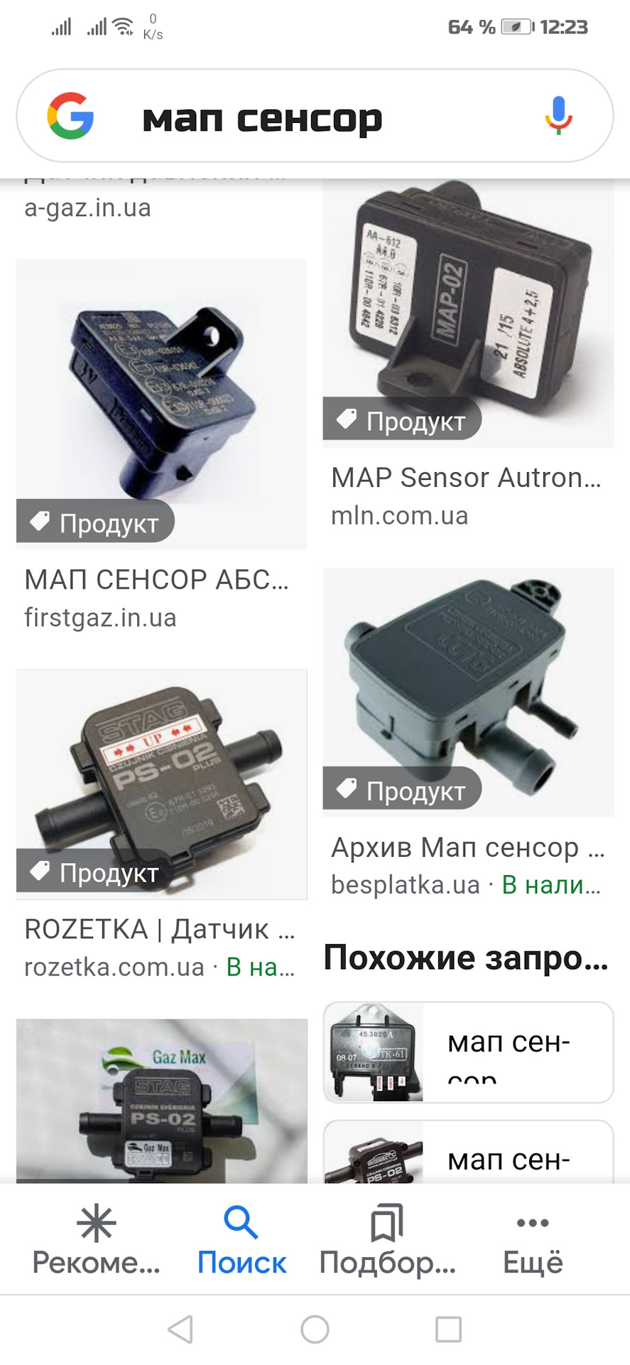

Мап сенсор может быть…
А где он находится?
Valentin908
у барсика его нету, там виртуальный мар точнее минимальнео и максимальное значение. остальное он сам придумывает
Понятно…
