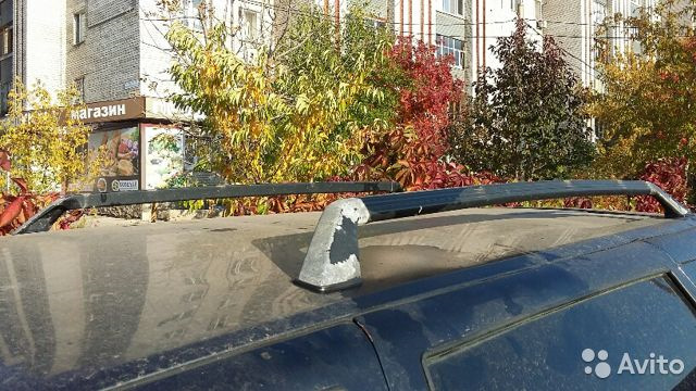

Пишу по следующему вопросу: на Ваз 2111 есть одна болячка в виде рейлингов, а точнее их облезания.
Основание рейлингов, вроде бы силумин. Начинает корродировать, появляется белый налет, пучится краска. Года 2-3 назад просто счистил его и покрасил из баллончика краской, вроде бы даже без грунта. После этой зимы проблема вернулась, краска прямо пластами отлетает. Хочу сделать более качественно, поэтому подошел к данному вопросу:
Как правильно зачистить всю эту беду, чем правильно обработать силумин для предотвращения подобных проблем. Нужен ли специальный грунт для алюминия/силумина? Или все делается точно так же, как и со сталью?
Заранее спасибо за ответы.

Отпескоструить этот алюминий .И поможет только Порошковая краска ! Проверенно .А просто покрасить итд год максимум ((дальше снова чуть почуть и начинается ((

Пескоструй и полимер на долго и как новые )

Поводки дворников делал, грунт юпол эсид и краска из баллончика три года держалось

Свои рейлинги обезжирил, заматовал, покрасил молотковой прямо по алюминию без грунтования (кронштейны и сами трубы). 5 лет краска не облазит, ну кроме тех мест, где поперечины на них клал — там нагрузка иногда до 200 кг и елозят поперечины по краске.

если я делал, то делал бы так.
1. Зачистил щеткой по металлу, из латуни (думаю ее жесткости вполне хватить и не оставить глубоких царапин).
2. Перетер бы наждачкой 320 затем 400 возможно 600, надо смотреть на сколько сильно корродировал металл.
3. Покрыл кислотным грунтом (его же некоторые называют грунт для алюминия). Время между последней обработки наждачкой и грунтованием должно быть МИНИМАЛЬНЫМ! пол часа это уже много, так как алюминий успеет покрыться пленкой и никакая краска держатся нифига не будет. в этом и есть сложность покраски алюминия.
4. Затем перекрыл обычным грунтом( так как на кислотный грунт не желательно ложить краску).
5. Покрасил в желаемый цвет.
6. По желанию и возможности вскрыл бы еще лаком.

Сначала матить нождачкой 800 потом грунт по алюминию и покраска. Все и дела

кислотный грунт один из вариантов, который проще найти на рынке.
Наносить краску на кислотник нельзя!

Под грунт наждачка на 800 не надо. 240 — достаточно
