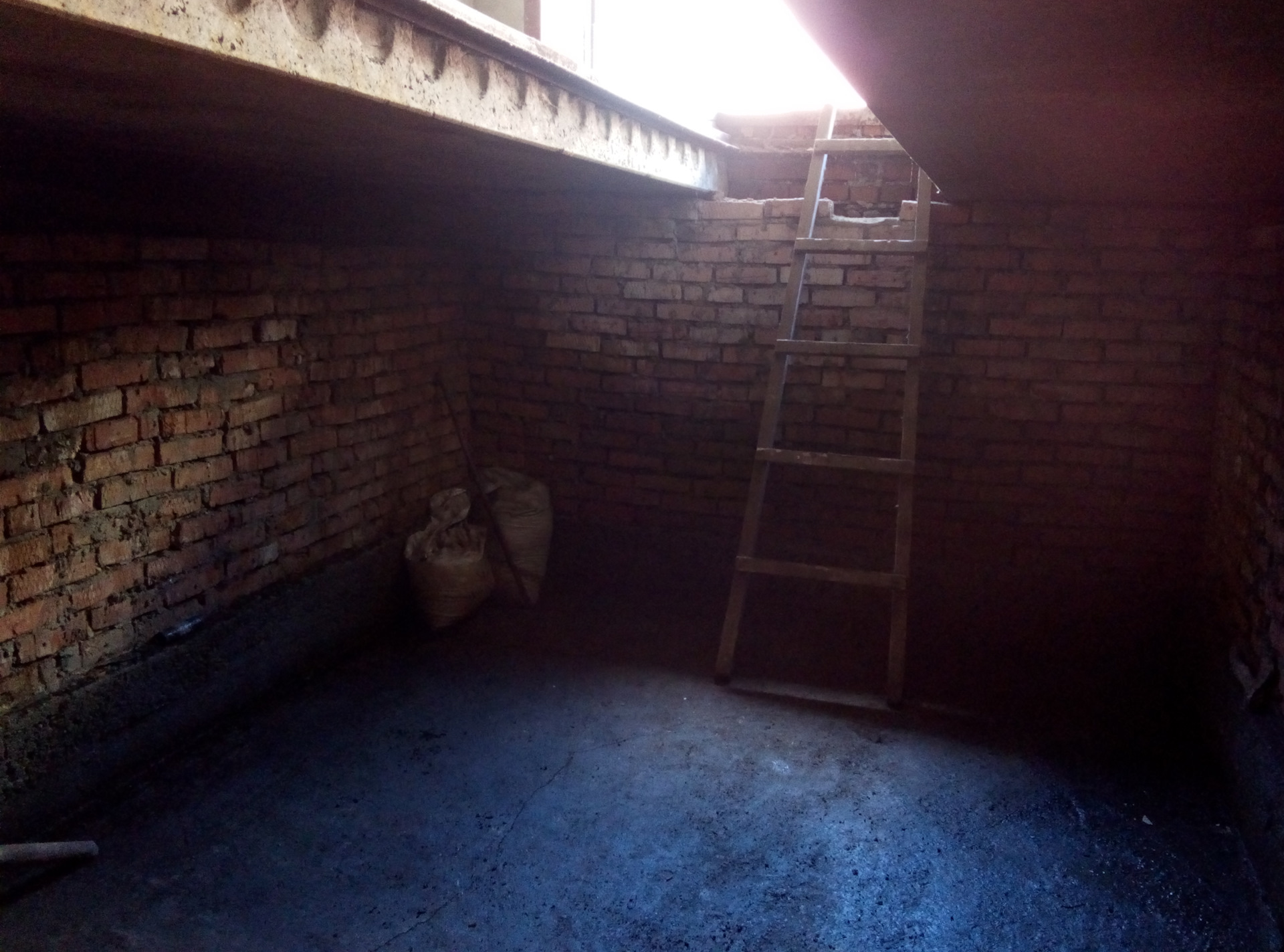

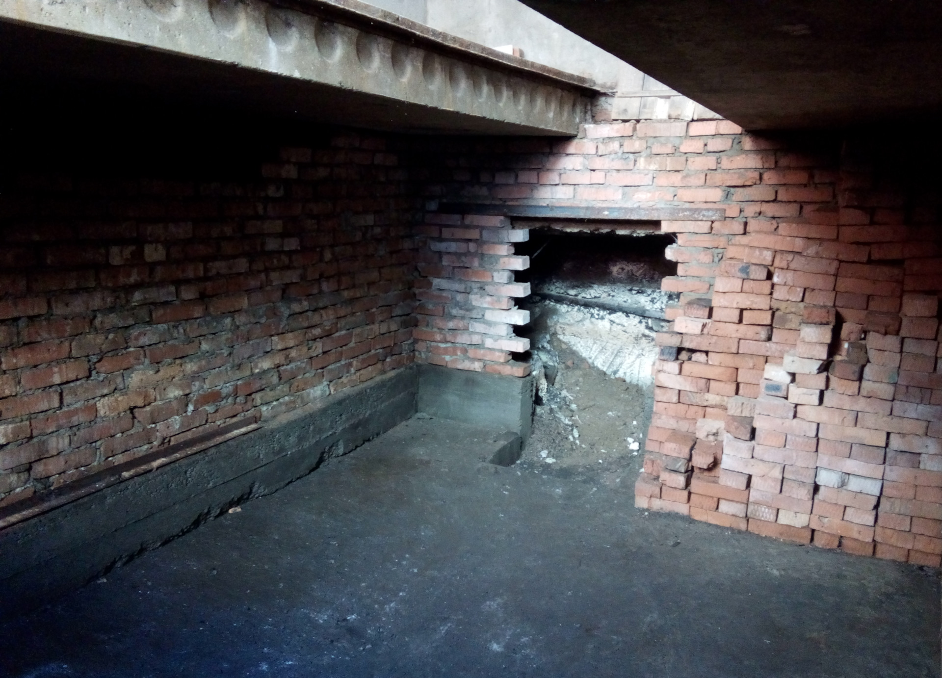

Приветствую всех! Приобрел себе второй гараж в одной линейке со своим первым. Находится через два бокса от моего (у меня бокс №3 и №6 теперь). Приятным бонусом стало наличие смотровой ямы под весь гараж высотой в мой рост (~170см). Прошлый хозяин больше 10-ти лет назад видимо хорошо заморочился. Пол ямы залит бетоном, по периметру выложен кирпичом на фундаменте. Теперь мне не придется копать яму в своем первом гараже, как я хотел ранее.
Единственная проблема пока в том, что от соседа с с бокса №7 по весне течет вода с потолка через плиты, причем затекает под стяжку наших гаражей в левую сторону (через 3 гаража вплоть до моего бокса №3). Крыша сделана следующим образом — боксы №1,2,3 (мой в том числе) накрыты скатной крышей из профнастила, боксы №4,5,6 покрыты новым рубероидом (или что там сейчас применяют похожее), а следующие гаражи имеют "дырявые" крыши (ими давно не занимались). В принципе с соседями уже есть договоренность, что крыши мы будем перекрывать вплоть до бокса №9-10, это не суть.
Вопрос состоит вот в чем. Так как несколько лет гаражом можно сказать не пользовались, то с каждым годом туда натекало воды, да и вентиляции особо не было. Все что находилось внутри сгнило за это время. Сегодня с отцом вывезли несколько прицепов ломья и гнилья, гараж очистили до такого состояния, как на фото. Теперь необходимо как то его просушить за лето, сделать новую проводку, обустроить, и перекрыть крышу.
Каким образом лучше его просушить? Дайте совет кто хорошо в этом понимает)) Сам пока планирую привезти буржуйку и топить ее. Если процесс будет медленный, то просушить его газовой/дизельной пушкой возможно попробую. Какие еще варианты возможны?
И также хотелось бы услышать совета по вентиляции. Сейчас только есть отверстие над воротами в пару кирпичей (приточка), и в задней стенке еще одно на крышу (вытяжка). Буду делать отверстия в нижней части ворот на приточку, а с ямы планирую вытянуть канал вентиляционный по задней стенке и направить в вытяжку. Будет ли действенно? Или еще что предпринять?
Само место гаражей в целом сухое, высокое. Грунтовых вод нет никаких вроде, не слышал чтоб у соседей топило (2м глубина погребов у некоторых). В общем рад буду услышать любое мнение по обустройству.
Спасибо за внимание!

Очень рекомендую залить пол и отштукатурить стены с гидроизоляцией типа пенетрона, можно лунку где-нибудь в углу разве что оставить для стока воды на экстренный случай.
А потом он и сам высохнет, если яму не закрывать. Основная проблема, как мне кажется, в том, что стены гаража и подвала пропитываются влагой, иначе бы гараж сам просыхал естественным образом, он же не герметичный всё-таки. Чисто дожди и сырая крыша столько влаги не дадут.
Пол в яме залит бетоном. По поводу гидроизоляции на стены уже думаю что лучше сделать. В данный момент сделал приточную вентиляцию с улицы напрямую в подвал, и вытяжку в противоположном углу с подвала — стало уже получше))
по углам подвала поставь тазики с солью, по килограммчику засыпь, копеечное дело, будешь удивлен сколько воды будут собирать

Решение одно и очень простое — трубой 110 мм (канализационной) выводишь прямо из ямы через потолок на улицу вытяжную трубу (начало трубы в 10-15 см от потолка ямы), яму лучше накрыть что бы тяга была лучше. Будешь удивлен, но за неделю вытянет влагу очень знначительно.

Совет такой: с первого этажа в самом углу засверливай бур, не с ямы, а с первого этажа, так точнее будет и не сыпится в глаза

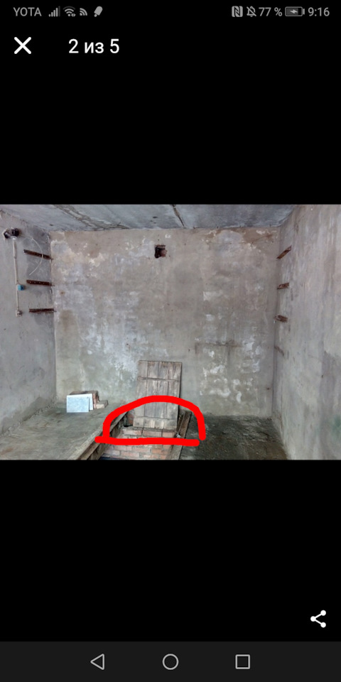

Яма полный ужас надо добавить цемент шас фото
И что не так? Заделать там не вопрос, там в принципе погреб видимо задумывали, но не доделали. Все будет отремонтировано, а яма такая теперь "только у меня и Майкла Джексона" во всем кооперативе наверно)))

Воткнуть трубу из подвала в вытяжку, в эту трубу вмонтировать канальный осевой вентилятор и крутить его на выдув пока не просохнет. Для экономии можно запускать через таймер, хотя потребление у них небольшое. А если приточка будет выше вытяжки, то естественной циркуляции воздуха все равно не получится.

Для начала надо устранить причину. Потом сушить.
