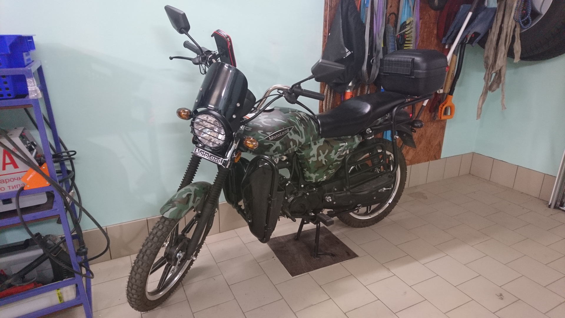

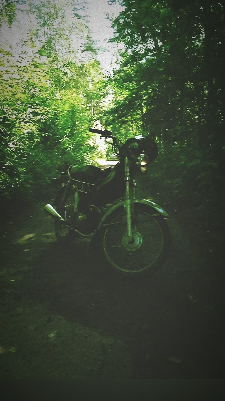

Честный полтос, не комплектный, куплен как донор, но это была любовь с первого взгляда, после чего он был мной куплен) спасибо бывшему хозяину/продавцу за то что ничего особо не скрывал и помог переместить его в мой гараж.
Ну а далее пошел ремонт:
-востановлен привод заднего тормоза
-куплены подножки водителя
-доспицовано заднее колесо, так как не хватало пары спиц
-заменены звёзды и приводная цепь на 428
-почищен и отрегулирован карб, установлен бензокраник, шланг и фильтр
-заменены резинки в ступице
-еще много всякой мелочи

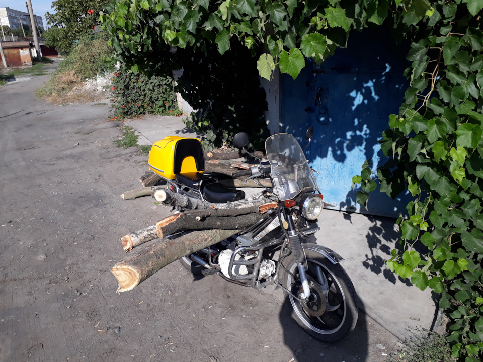

По итогу вложений оказалось почти столько же, сколько вышел сам мопед) Тем не менее он едет, и доставляет удовольствие. Лёгкий (если встрять, один вытащишь), очень легко управлять ввиду опять же веса, практичный (корзина в центре конечно смотрится ужасно, но помогает в перевозке), но, увы, не быстрый, и не очень комфортный (за 40-50 км пути уже можно немного подустать).
А теперь вопрос — что из бюджетного можно сделать с этим мотором, чтобы он ехал веселее? 1р39, если не ошибаюсь. Была мысль поставить 110 поршневую, но пишут что надо менять коленвал — не вижу в этом смысла. Цель — поднять максималку и, самое главное, комфортную скорость (сейчас она около 50км/ч). Или нет смысла, и дешевле выйдет вколхозить мотор от пита?

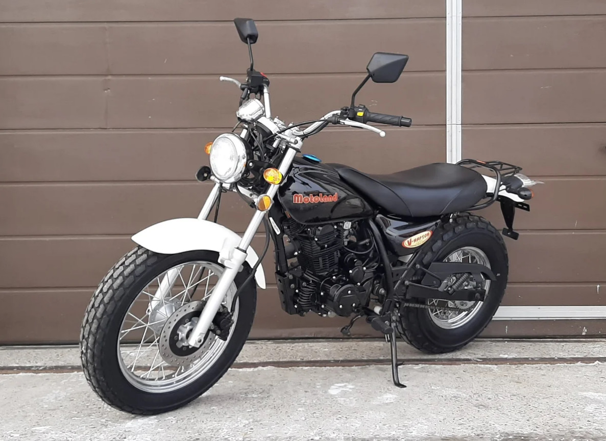

Я на днях купил вот этот, 230 кубов.
А-ля скрэмблер, красавчег =) Нравятся такие мопедки, раньше чёпперы (визуально) были по душе, сейчас как-то уже не так вставляют)

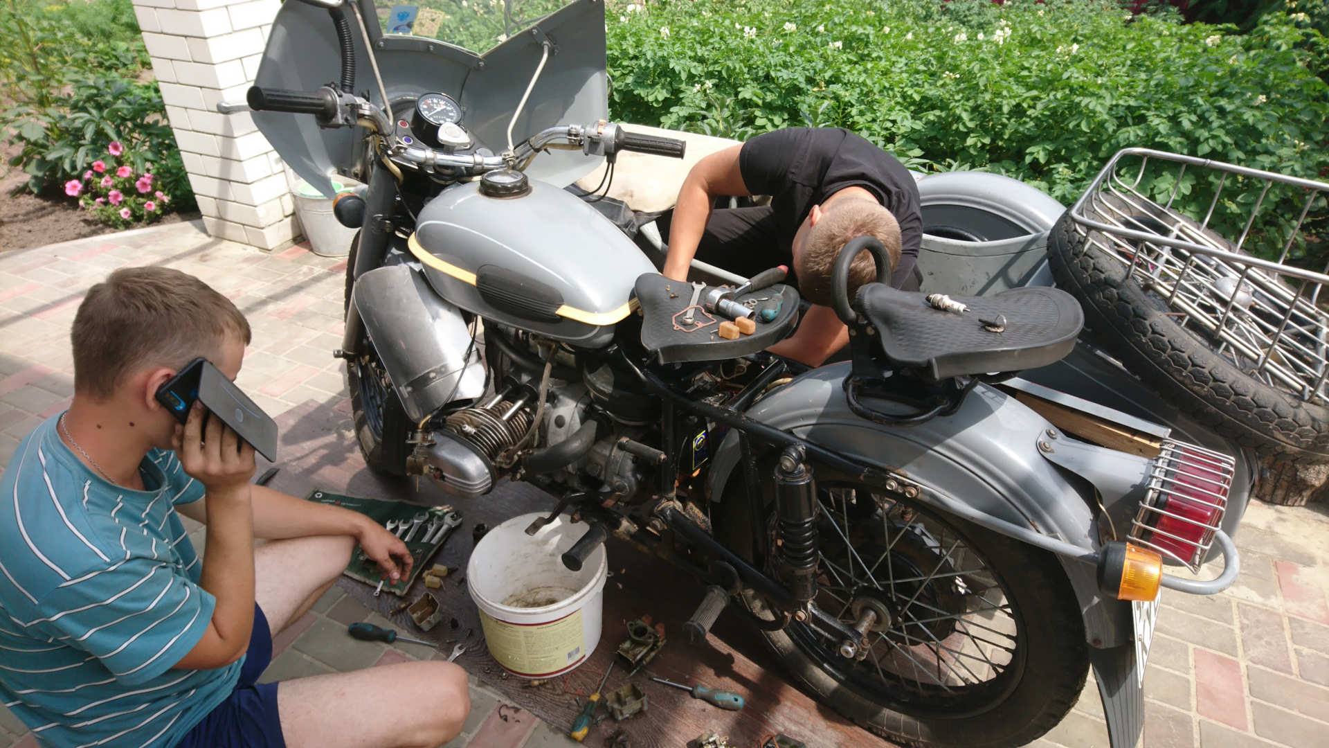

Я просто решил не бежать впереди паровоза и не торопится с высокой кубатурой, хотя на моём -Урале 650 см.куб. но это-же не совсем мотоцикл, эта почти машина)))
www.drive2.ru/b/567067625541075092/
Колясочники да, почти машина) думал днепра под перепил купить, но вес одиночки что-то меня смущает) да и мотоцикл должен быть универсальным — в этом его прелесть, чтоб и на асфальт, и по лесным тропам

Кстати, там отличная корзинка ровно на три бутылки 0.75))
Да, корзинка в центре рамы добавляет некой практичности)

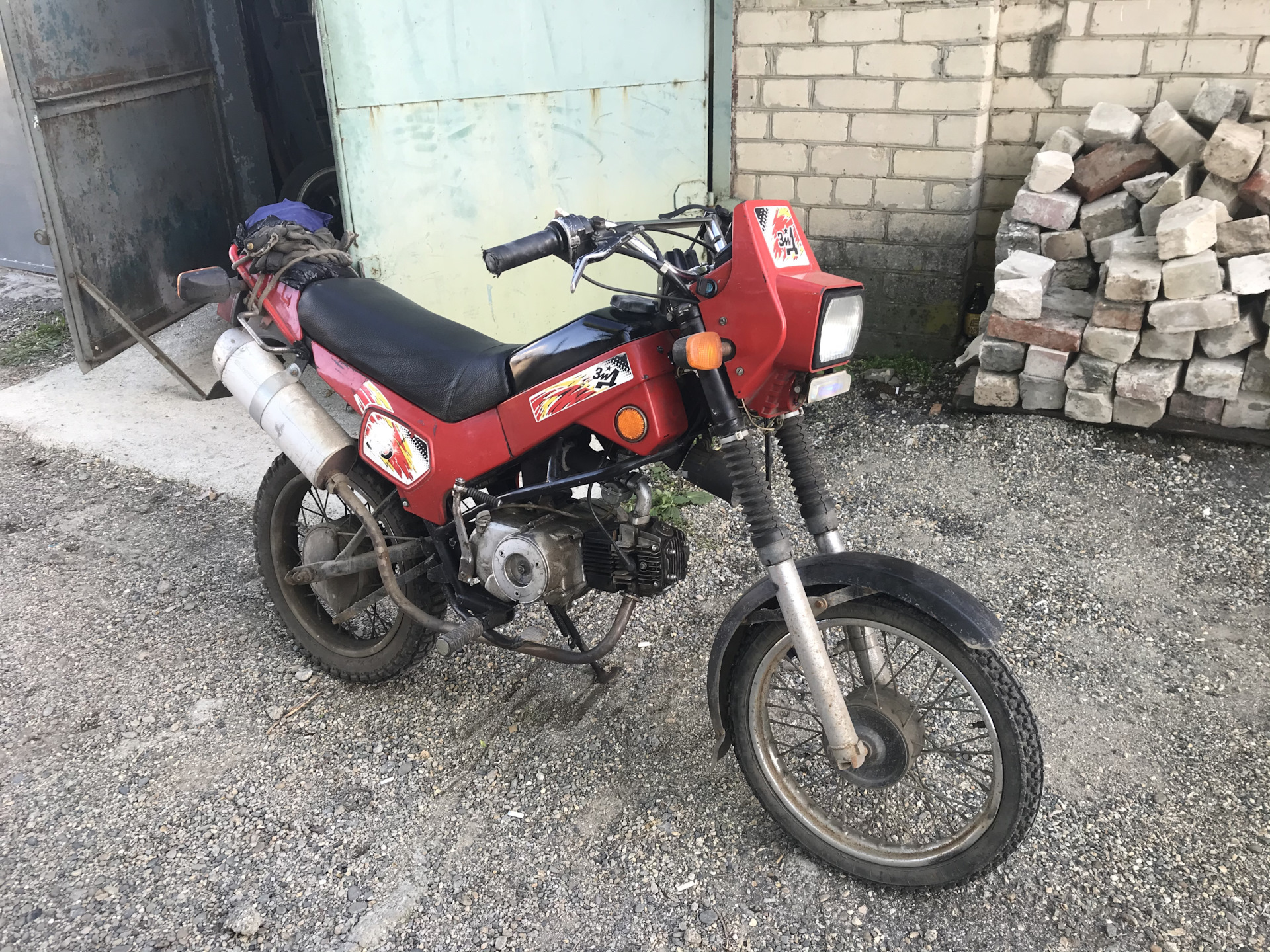

Хорошая мопедка. Был у меня такой. Первое что нужно сделать — это доездить сезон и ничего не разбирать. Дальше нужно снять головку и посмотреть диаметр камеры сгорания в ней. Если 39 мм в форме полусферы, то головка от полтиника. Чаще бывает что головка от 72 кубиков, там полусфера и вокруг нее как бы фаска. Диаметр внешнего края фаски около 47 мм. Так вот полтиничная поршневая с головкой от 72 кубиков едет хуже, поскольку степень сжатия меньше.
Родную полтиничную поршневую диаметром 39 мм можно поменять на 47 мм (72 кубика), 50 мм (80 кубиков), эти самые распространенные. Продаются в сборе, маркировка на цилиндрах бывает и 72 куба и 49 кубов, если это важно. С головкой от полтиника поедут нормально оба варианта. Если в твоем варианте ГБЦ от 72, то тем более. Есть варианты и 54 мм диаметром, но они в основном под коленвал с ходом 49 мм. там высота цилиндра больше, читал что цилиндр укорачивают на токарном станке. Полтиничный вал имеет ход 41 с чем-то мм.
Все цифры писал по памяти, возможно где-то неточно, но плюс-минус верно.
Я ездил на чистом полтинике, на 14-зубовой ведущей звездочке он ездил неплохо, максималка была около 60 км/ч. В принципе лучше 13-зубая ведущая звезда. Ну по мне (вес около 90 кг). Даже с сыном вдвоем покатушничали на ближайший пруд. На моем моторе было полуавтоматическое сцепление, очень прикольная штука! Немного жалею что продал, но сейчас из мопедного есть вот такое, посерьезнее…www.drive2.ru/b/492085605451169887/

Спасибо за информацию, да, этот сезон точно без доработок, как самая первая учебная парта научится относительно нормально рулить и держать баланс пойдет более чем). При 14/41 у меня получалось максимум 57 разогнать, комфортная около 40 вообще, сейчас повеселее, но запаса по тяге нет

Родные амортизаторы не имеют в конструкции самих амортизаторов, это просто пружина и направляющий шток во втулке.
Ах, вот оно что, я думал внутри масло есть 😅 кошмар какой то)
Посмотри форумы. Но вроде разгоршовкой до 90см³ можно раскорячить. На 110 другое колено, грм, карб, сцепление.
50 кубиков может 70 идти. Проверь клапана, грм. Зажигание. Карб. Что то медленно он у тебя идет.
Клапана и ГРМ проверены и отнастроены сразу после покупки, 70 если прям до упора крутить на третьей, то скорее всего пойдет, но ему будет ооочень тяжко (по gps, по спидометру 70 он едет:))
110 башку на этот драндуль не советую.И дело даже не в колене, сломать его вряд ли сломает, но настраивать всю эту постройку заколебешься(замена жиклера в карбе и т.д.) А ехать оно все равно не будет.Это изначально техника для того-чтоб деда на рыбалку по проселочной дороге, до ближайшего болота дотошнить.Если бюджет не позволяет взять полноразмер (YBR-125 например-отчего и почему на ЛЮБОМ мотофоруме разжевано), то можно рассмотреть скуты на 125-150 кубиков) Они в довольно бюджетном сегменте, запчастей море, бегают бодро. Ах да-мотор от пита вкорячивать бестолково, он расчитан на низы, т.к. в прародителях считаются кроссы и эндуро.Хотя на китайцах видел и кабовское расположение.

Скорость можно поднять заменой звёзд, но мощности 50кубов мало, тяга будет слабая и греться будет, без замены коленвала ставится 70куб группа, я такого но 110Кубового брал на органы для своего ЗиДа, при первой поездке перевернул мопедку, разбил задний фонарь и крыло, дури не меряно после 50кубов.
С 70 кубами только шпг меняется, иди голова с цепью привода тоже? Звёздочку спереди уже поменял, при покупке было 14/41, тянет отлично, но крейсер около 35, максималка 50 при попутном ветре с горки была, сейчас 15/41 с новой цепью, крейсер стал 45 на третьей примерно, максималка 60 по прямой, но тяга уже на грани. Скорость по gps

Я как то встречал инфу, что были мопедки 50кубов с доп группой на 110 кубов, после покупки мопеда можно было заменить группу на 110 без замены колена. Типа ввозили для таможни 50кубовые а потом хозяева спокойно переходили на 110
Ну мне 110 поршневую тоже отдали в подарок, но надо смотреть по ходу поршня, не будет ли в головку упираться. Да и открытый вопрос по цепи ГРМ, она по идее разной длинны должна быть… Посмотрю форумы, а там разберусь, инфа интересная, спасибо)
Если проточить 110 горшок и поставить его на родное колено, получится очень тяговитый квадратный моторчик около 90 кубов.Кабоподобные движки вставляются болт-он.
